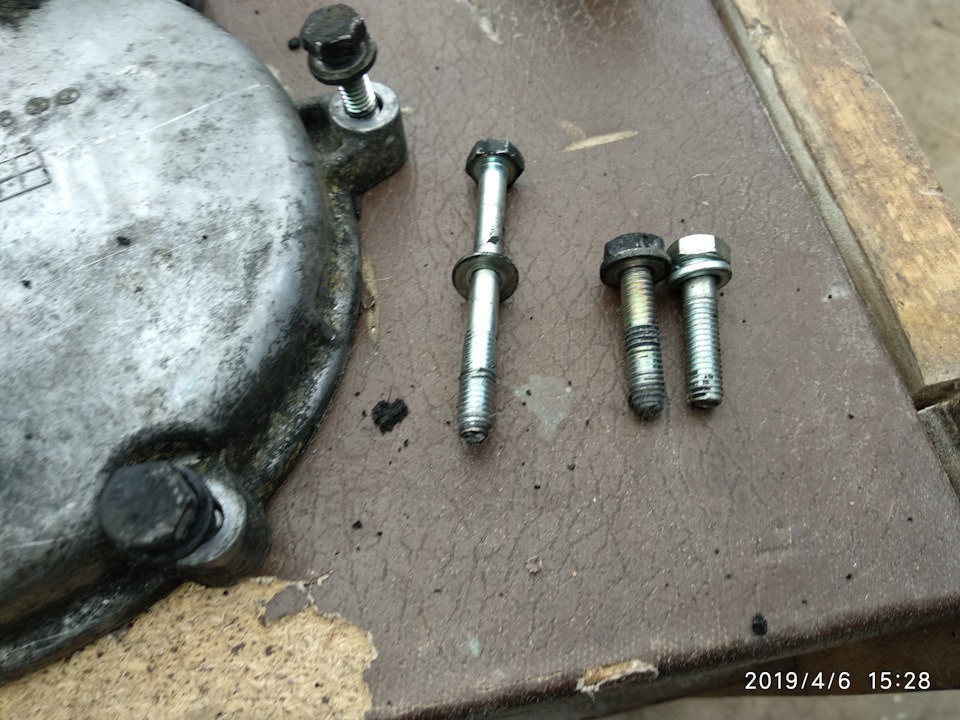

Машина с месяца 2 начала подсвистывать, грешил изначально на ремень, но оказалось, что подшипник муфты. Тем более хотел с самого начала отказаться от пропеллера. Купил бу кронштейн и ролик и начал устанавливать.
Сразу скажу, обязательно нужен хороший инструмент!
Вискомуфта видимо родная и никто ее не снимал, хотя шлицы немного сорваны, похоже что у людей не получилось.

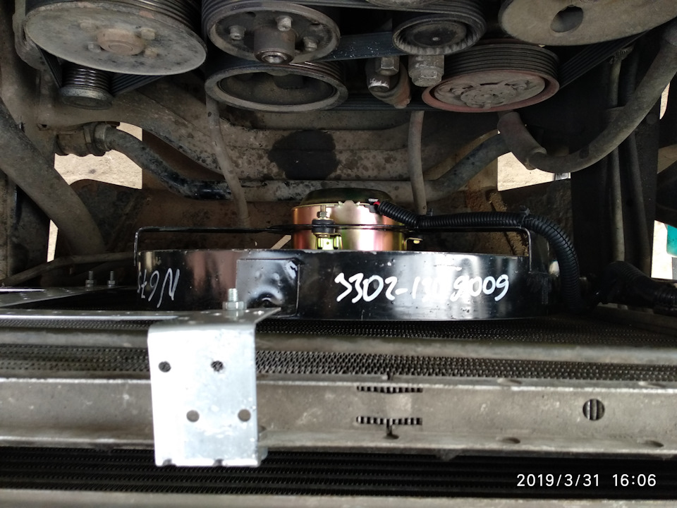

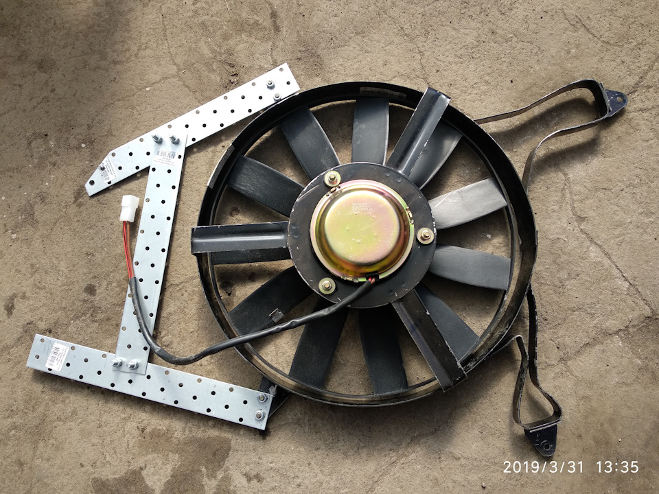

Кароч, берём монтировку и динамометрический ключ и внатяг болт задался, затем откручиваем шкиф помпы и натяжитель, меняем кронштейн. Временно сделал крепеж вентилятора (самому не нравится, буду переделывать) и подключил вместо левого вентилятора кондиционера (схему буду дорабатывать, но об этом чуть позже)
Ремень 2250
Единственное, что не получилось сделать, так это проверить вентилятор на второй скорости. При включении кондиционера включая на первую скорость, а как включить на вторую не понятно. Разогреть двигатель больше 82 гр пока не получается (термостат заклинил в открытом состоянии).

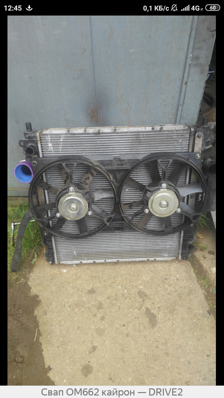

Я себе поставил вентилятор с дифузором в сборе от Рено Лагуна 3. Пришлось немного подрезать диффузор. Цена на разборках в районе 2-х тысяч рублей. Диаметр крыльчатки не маленький.
Спасибо за информацию, рассмотрю данный вариант

попробуйте вытащить разъём датчика температуры, что бы проверить на полную мощность вентилятор.
А что, у вас машина перегревалась? Зачем этот колхоз?
Не совсем прнял ваш коммент? В затяжных подьемах на пересеченной местности будет перегреваться, хотя небольшой электровеник без диффузора все равно мало толка имеет, согласен
Разве не хватает для всех задач штатного пропеллера на муфте? Вот что имелось в виду.
Так он его ампутировал ;)
Электровеник — ещё и доп нагрузка на генератор. Хватит его, или нет, ни кто не заморачивается.
Ну вообще, откровенно говоря, при гражданской эксплуатации проблем возникать не должно. Зимой электровеник включаться не должен, а летом экономия на подогревах, печках и т.д. искомые 20А для веника дадут.
Естественно, в случае форсмажора типа утопленного генератора с электровеником летом далеко не уедешь.

Слабая замена. Вентилятор такого размера и в таком прижатом положении не протягивает и половины площади радиатора ( не только снаружи вентилятора, но и площадь мотора).
Расстояние от радиатора и диффузор маст хэв.

Маловат будет, лучше что нибудь побольше размером, охлаждать будет только где вентилятор, пример- www.drive2.ru/l/9024357 на авито родной 6 тыс-www.avito.ru/sankt-peterb…angyong_actyon_1438559163 www.avito.ru/kazan/zapcha…ng_yong_kayron_1155149648,

а что тебе не нравится в креплении?! рюшек нет? помоему норм, болгаркой укоротить болты и помоему хорошо получилось, этоже внутри и снаружи не видно, главное чтоб конструкция была жесткой!
Ну это да, но всё таки, что-то не то))) надо подумать
