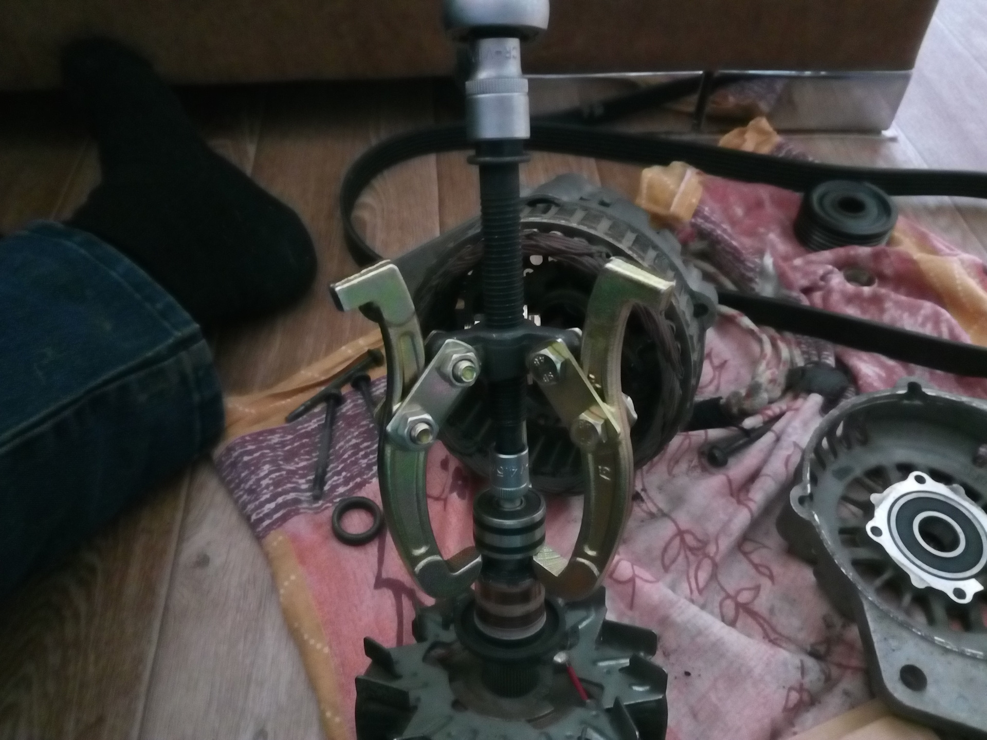

Для замены одного из подшипников приобрел съемник за 391 руб. (взял один из самых дешевых на автодоке).

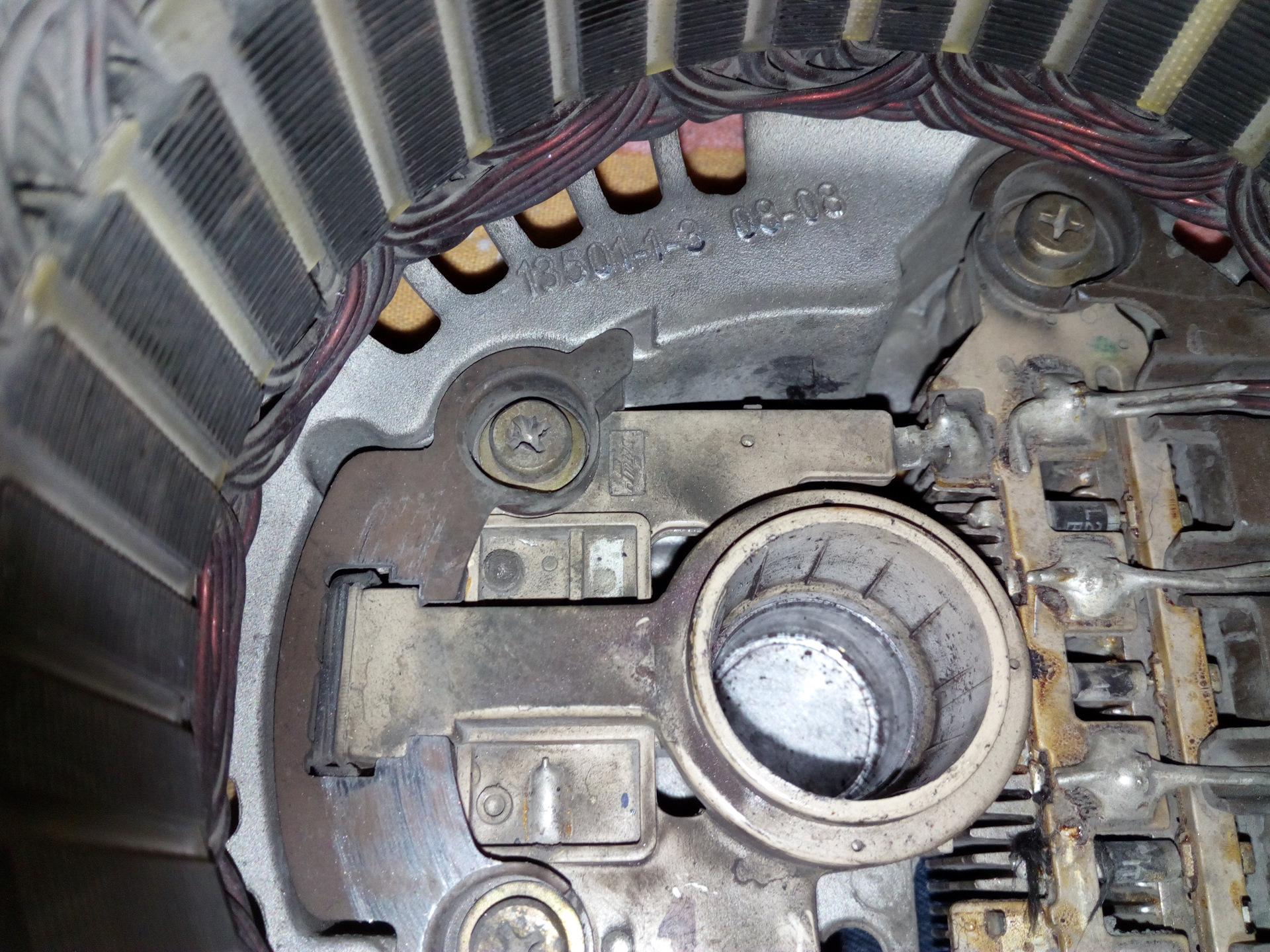

3. за шкивом есть 4 болта, их надо открутить. Эти болты держат пластину, которая внутри генератора держит подшипник. Так же надо открутить 4 болта по периметру генератора.
4. далее надо разобрать генератор. Прежде чем разбирать корпус генератора, лучше пометить маркером в каком положении друг относительно друга находились части корпуса генератора (весьма облегчит сборку).
ВАЖНО! Надо снимать крышку, которая расположна ближе к шкиву! Если попытаться снять другую крышку (ту, что со стороны щеточного узла), то можно повредить проводку в генераторе!
5. Далее надо снять подшипник, расположенный возле шкива.
ВАЖНО! Лучше сначала выбить подшипник из корпуса генератора (это можно сделать используя длинную головку), а потом уже снимать с оси ротора при помощи съемника. В моем случае подшипник весьма крепко сидел на оси ротора и крепко сидел в корпусе генератора.

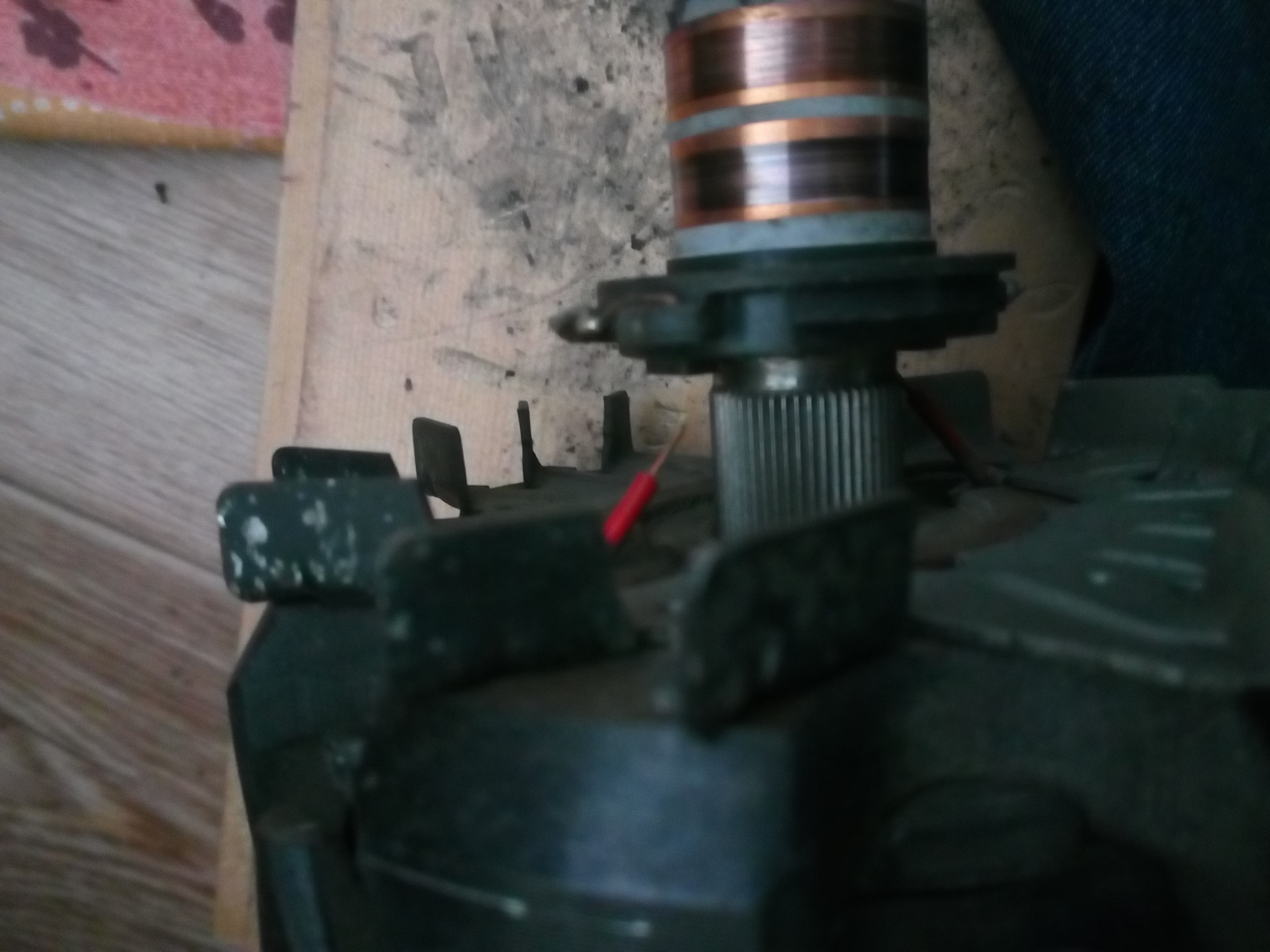

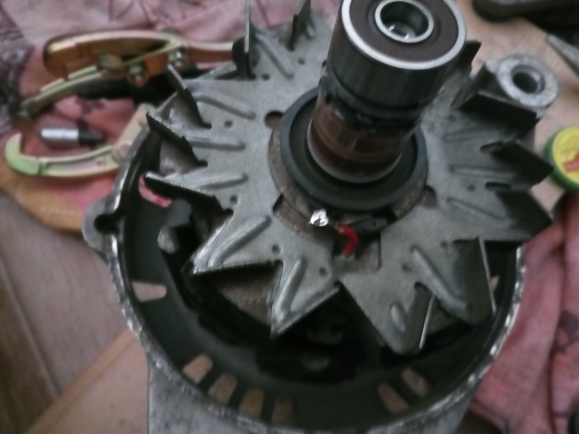

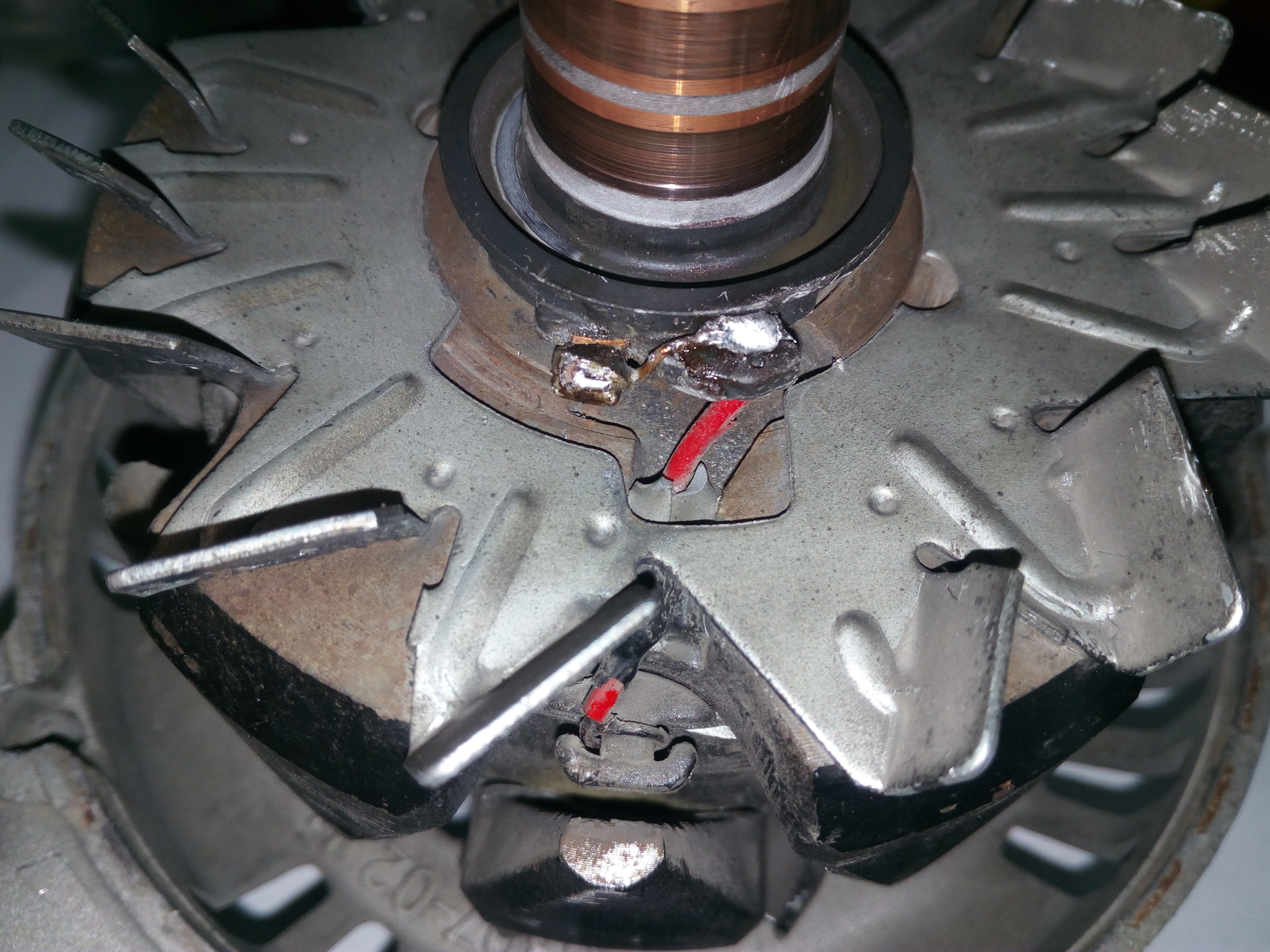

Когда я ремонтировал геннадия, допустил ошибку: сначала выбил ось, а потом уже выбил подшипник из корпуса. Последствия это ошибки:
— пока выбивал ось, помял резьбу. Потом пришлось исправлять это косяк при помощи напильника.
— у меня не только выбивалась ось из подшипника, но и немного слезала обмотка ротора с оси. В итоге произошел обрыв 2х проводов. Косяк пришлось исправлять при помощи паяльника. Про пайку ниже подробнее напишу.
6. снимаем второй подшипник. Этот подшипник оказался в хорошем состоянии, но на всякий случай все равно поменял его. Тут мне пригодился съемник.

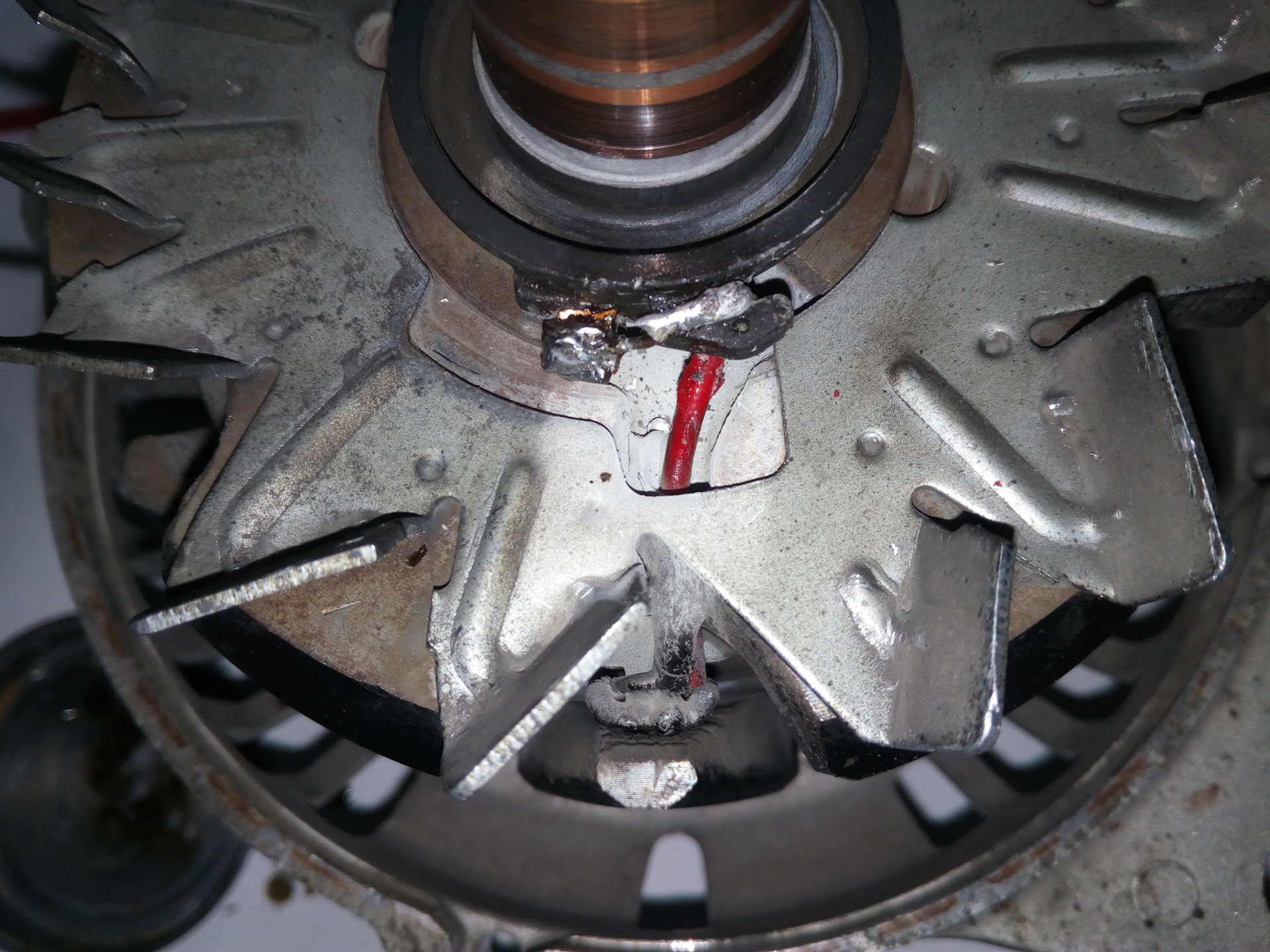

ПАЙКА
Обещанное про пайку. Провода в месте обрыва должны проходить через специальную проушину. Это, видимо, сделано что бы провода хорошо держались не смотря на центробежные силы. Когда же я их спаивал, то через проушины не продевал.
К чему это привело. В какой то момент пайка на одном из проводов оборвалась и генератор перестал фунциклировать. Что интересно, на приборной панели почему то не загорался соответствующий сигнал в форме аккумулятора. Поэтому о неработающем генераторе узнал только тогда, когда аккумулятор был разряжен на столько, что машина просто встала и отказывалась подавать признаки жизни. Это случилось примерно через полторы недели после ремонта.
После этого "подарка судьбы" косяк с пайкой исправил.
