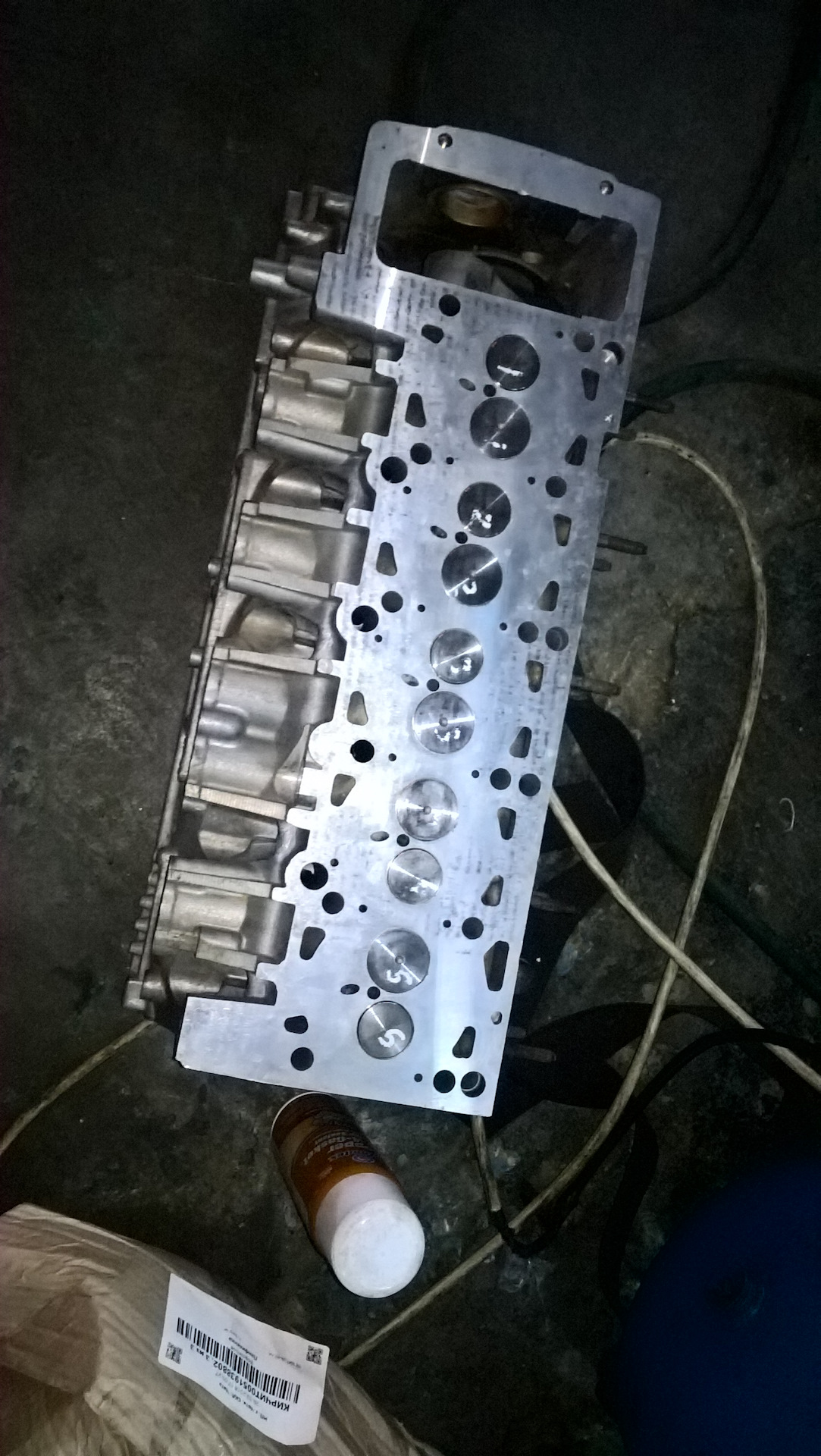

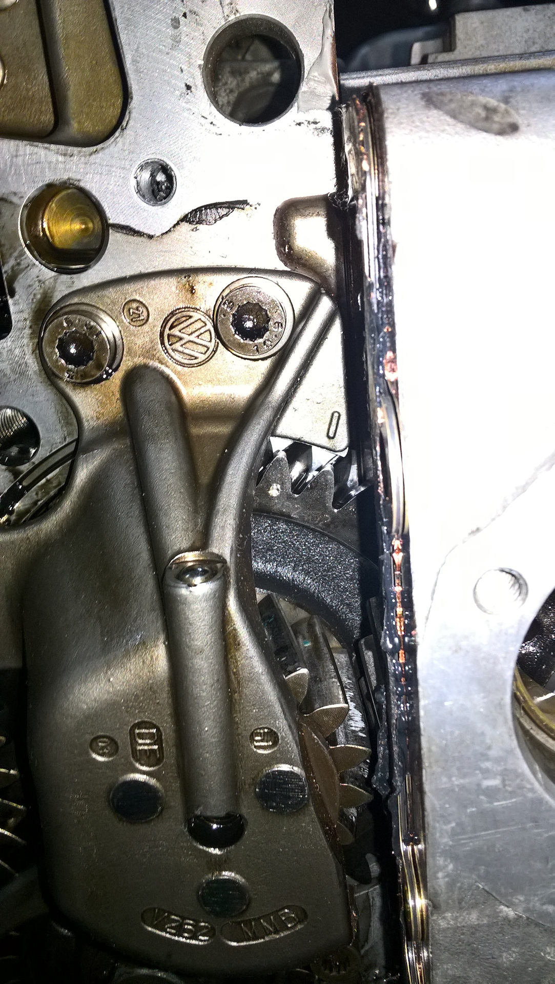

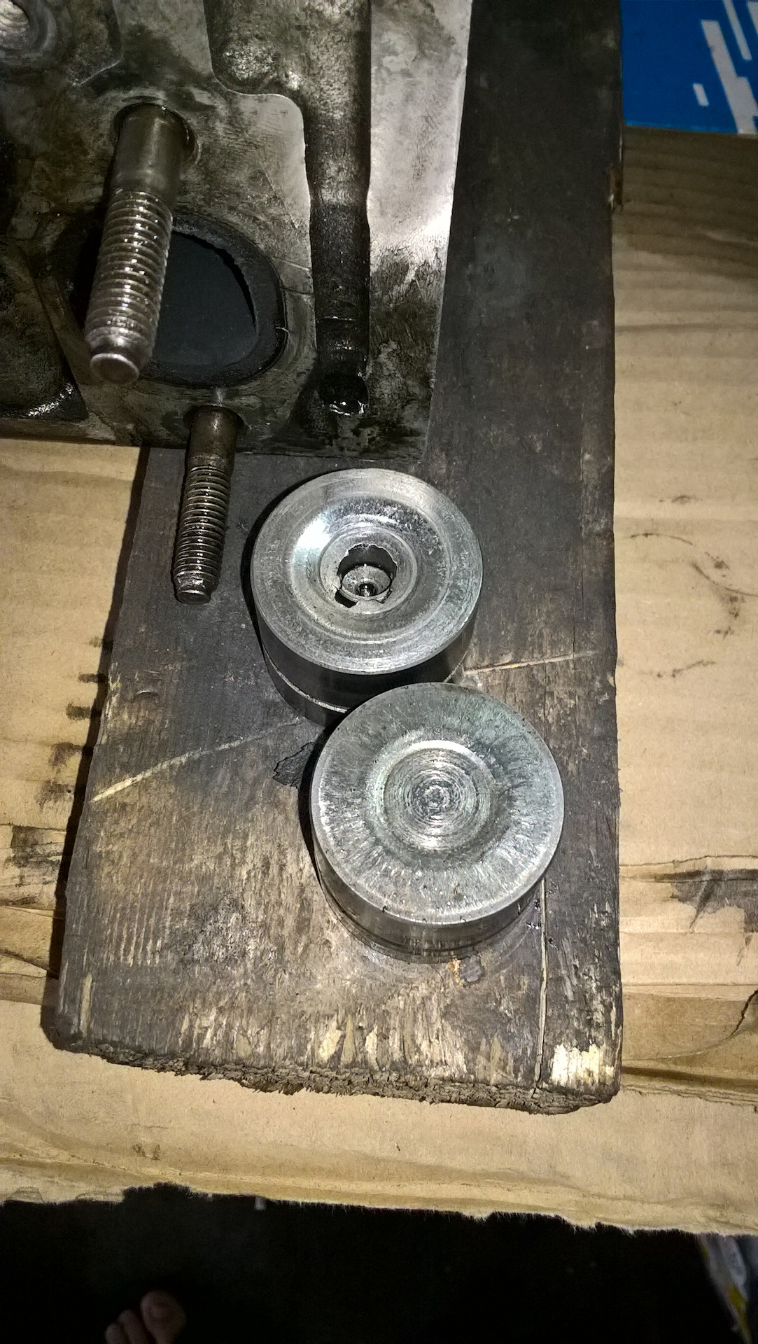

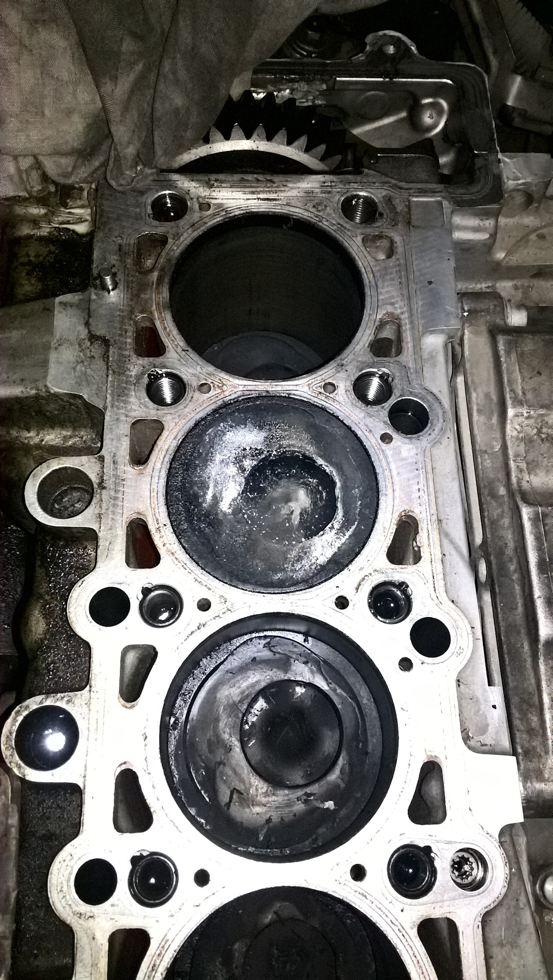

Первое что произошло после поломки, так это то что пришлось новую ГБЦ. От этой поломки конечно был немного в шоке, так как я успел проехать всего 5000 км и у меня сломался автомобиль. вот что показало вскрытие.
Конечно моему удивлению не было придела, ну и злости тоже. все что в ГБЦ было установлено все новое и в основном оригинал или качественные заменители.
Ну да ладно жизнь продолжается, ездить хочется с комфортом и радостью!

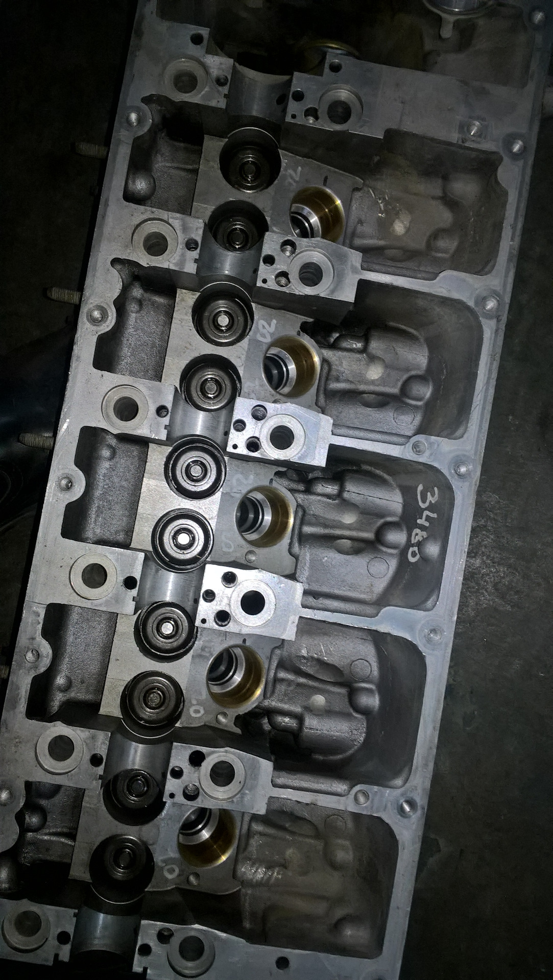

В итоге начал искать необходимые запчасти, в частности ГБЦ.
И конечно она была найдена — Б/У с пробегом в 90 т. км. (опять же огромное спасибо техническому чату).
Она была проверена и проведены необходимые работы по восстановлению (так как машина собирается под себя любимого). В итоге были установлены бронзовые втулки в колодцы форсунок. Установлены новые направляющие клапанов и сами клапана, также сняты фаски и притерты клапана. После сборки все это добро благополучно было доставлено ко мне.

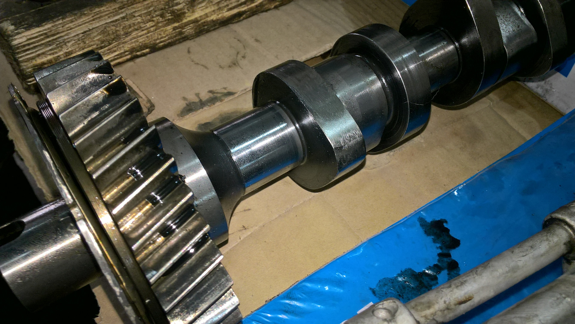

распредвал — VAG 070 109 101 P 1 штука.
вкладыши распредвала устанавливаемые на промежуточные оси распредвала — VAG 038 103 673 B GLB их 4 комплекта.
вкладыши распредвала устанавливаемые на наружней оси VAG 070 103 673 A GLB 1 комплект.
гидрокомпенсаторы (толкатель) — VAG 038 109 309 C 10 штук.

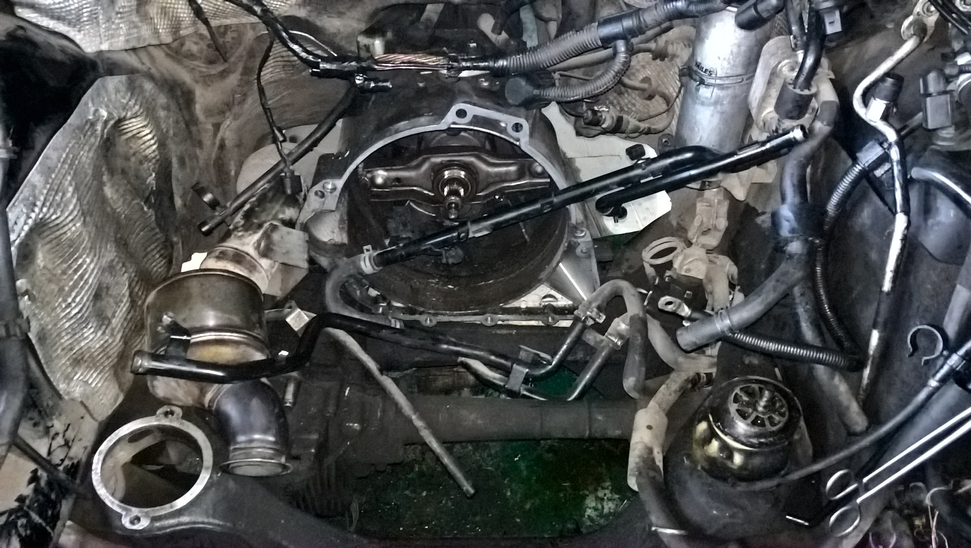

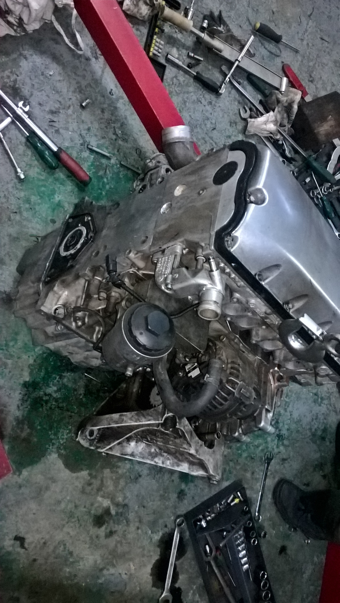

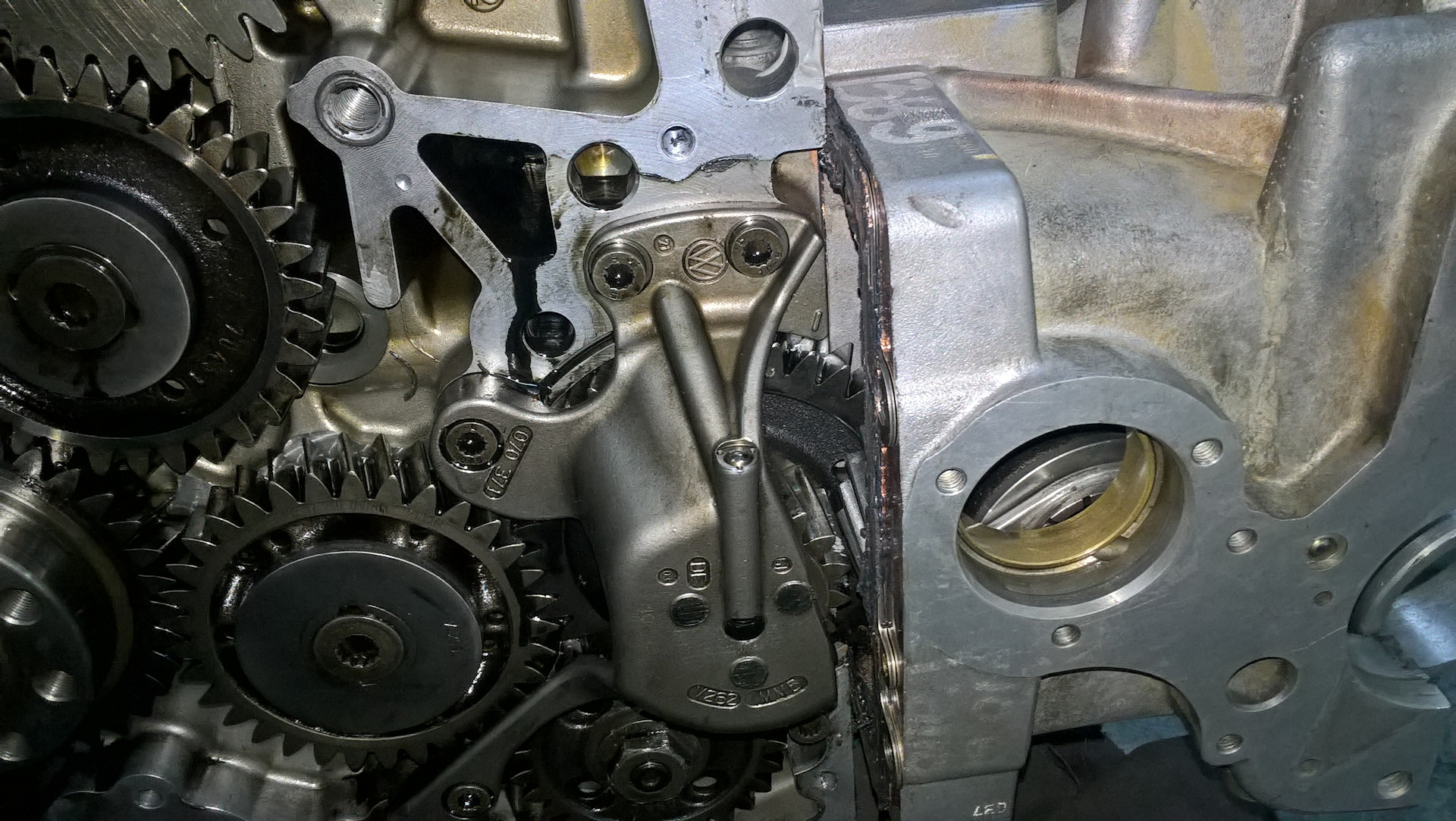

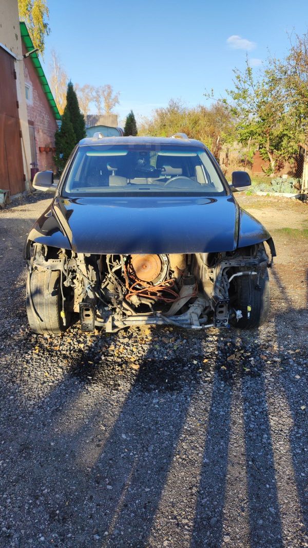

Ну а дальше начали вылазить косяки прошлой и как оказалось не удачной сборки двигателя (все таки от мастера много что зависит). Оказалось не правильно был собран изначально двигатель — сбито зажигание, не правильно установлен ГРМ (вот что привело к поломке двигателя).
А вот что увидели когда сняли двигатель, из за того что сутки не могли правильно выставить зажигание (выставляли с помощью комплекта для установки зажигания).
В общем после того как сделали базовую установку ГРМ, то зажигание сразу установилось с первого раза (и конечно хорошо что я взял 2 "алмазных" шайбы — пригодилось).

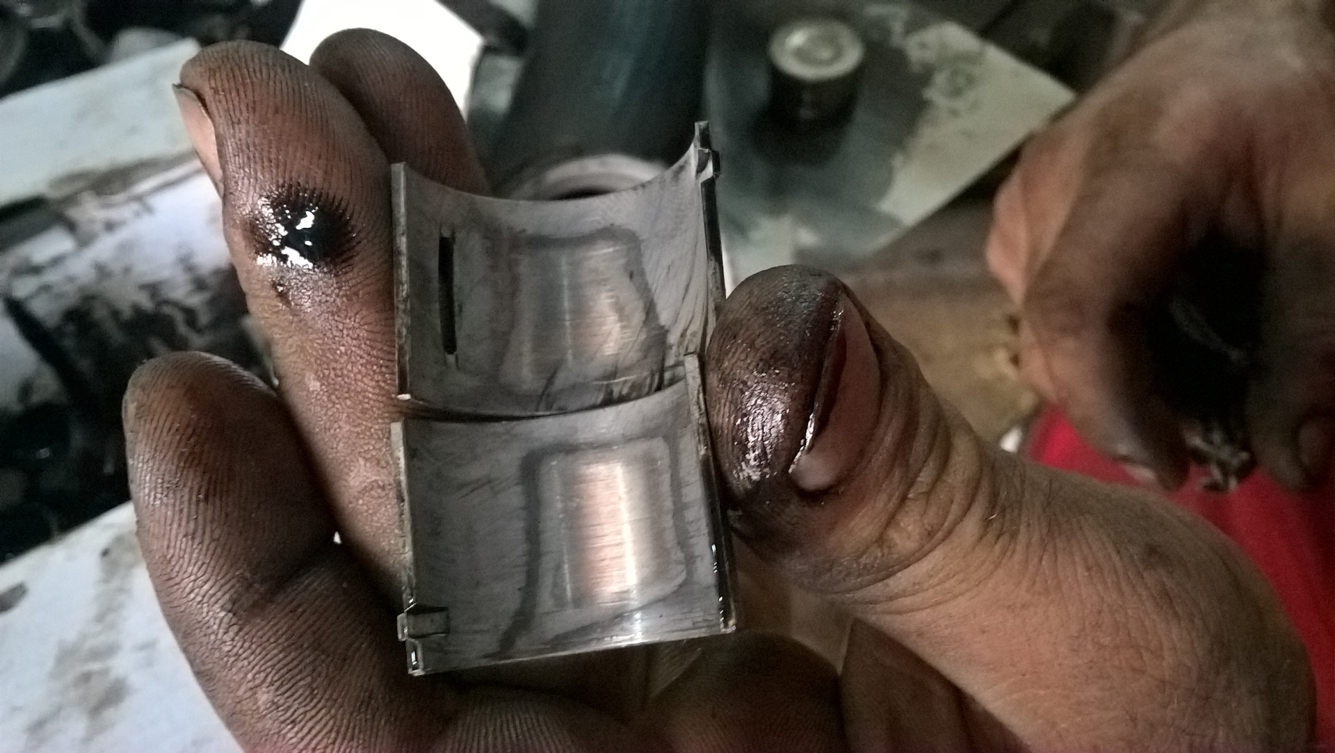

Добавлю и вои 5 копеек к комментариям. Ваша тема мне очень хорошо известна, ремонтом алюминиевых движков (именно ремонтом, а не переборкой) и этих в частности занимаюсь давно. Не хочу Вас огорчать, но проблема с Вашими гидриками и распредвалом никак не связана с погрешностью установки ГРМ. Через 5-10 т.км будет примерно такой-же результат. Вся беда в недостатке давления масла. Зайдите в мой блог и найдете там некоторые ответы на вопросы.
по мимо этого также проверена была давка в масляном насосе (вот только я сам не знаю какие параметры должны быть), сказали давление в норме, блок весь промытый со всеми каналами, но так же была проблема в колодце установки гидриков (была сильная выработка), а еще было подозрение на то что ГБЦ была поведена или сильно выработана. хотя когда снимали все это дело ни чего не было посиневшего! но спасибо за совет, я посмотрю!
Ну по выработке колодцев гидриков давление убегало конечно. Но я еще замерил бы давление непосредственно в ГБЦ. Там в передней части есть пробка под шестигранник с резьбой м10, шаг не помню. Давление на горячую должно быть хотя бы 1.2 кг.
