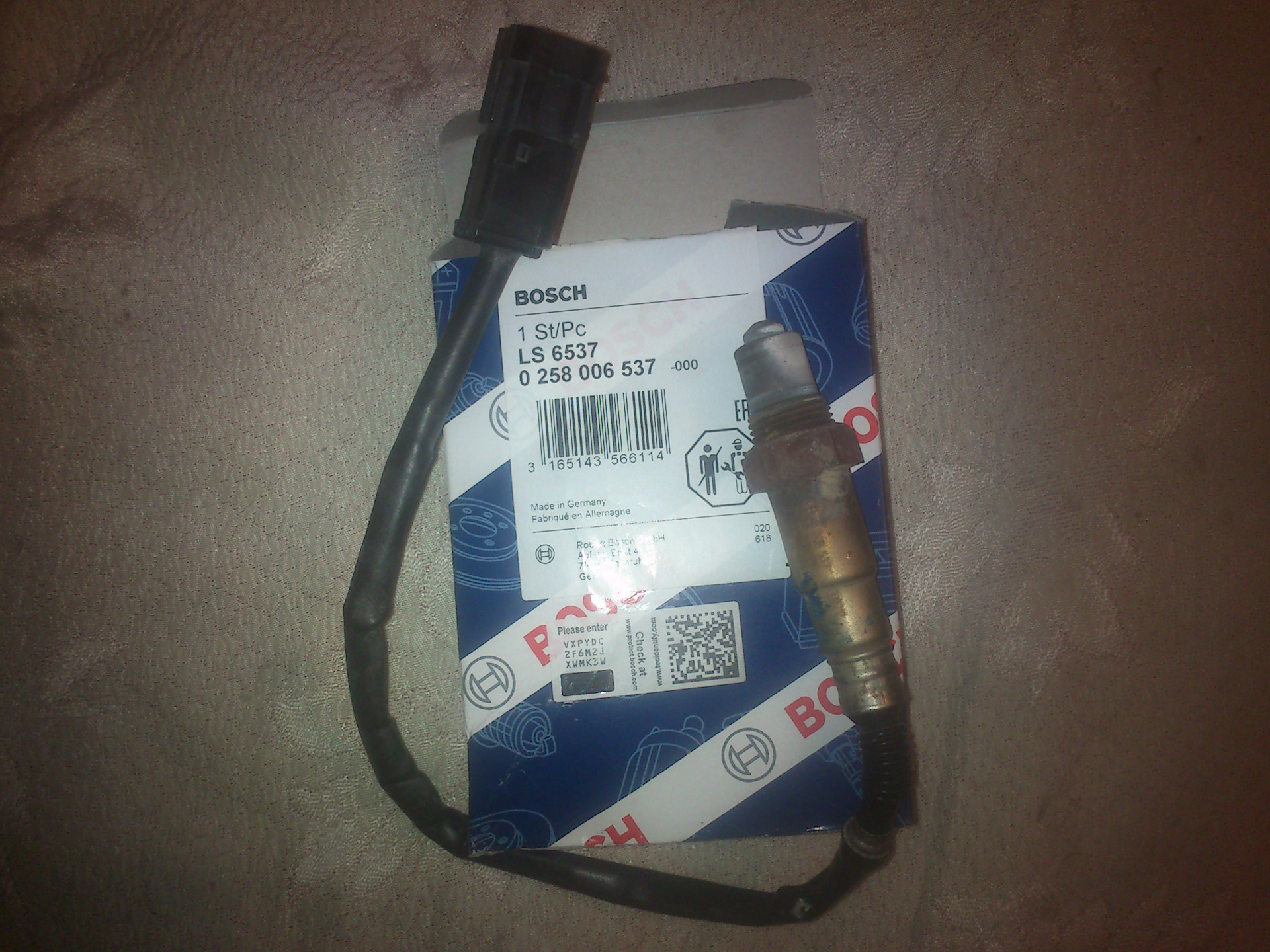

"Сегодня резко сдох стоковый ДК1. Ровно 5 лет и ровно 85000 км. Резко раскрутил двигатель до 5500 об/мин на первой передаче для обгона тошнота. На следующем перекрёстке загорелся чек — 0134 (нет активности ДК1). Смотрю напряжение на ДК1, а там вечные 0.45В — только опорное. На стоянке осмотрел проводку и разъёмы — всё в норме. Скупая мужская слеза скатилась со щекИ, когда отдавал 2469 руб. в Би-Би за новый БОШевский 537-ой ДК (в Екзисте можно было за 1700 руб. взять точно такой же, но ждать более 2-х дней )… Старый открутился без проблем. Установил новый и… Всё сразу нормально заработало. Сбросил адаптацию, буду следить за расходом."
Старый ДК и коробка от нового ДК.
Запчасти на фото: 0258006537

По регламенту замена раз в 75000
Моему ДК1 104 000 км пока живой.
