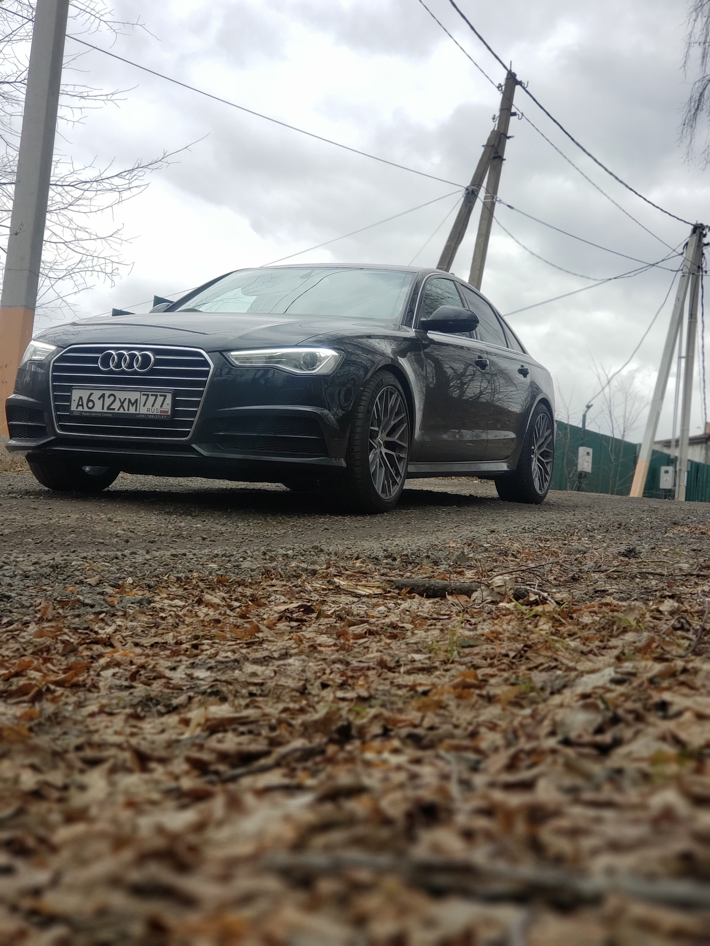

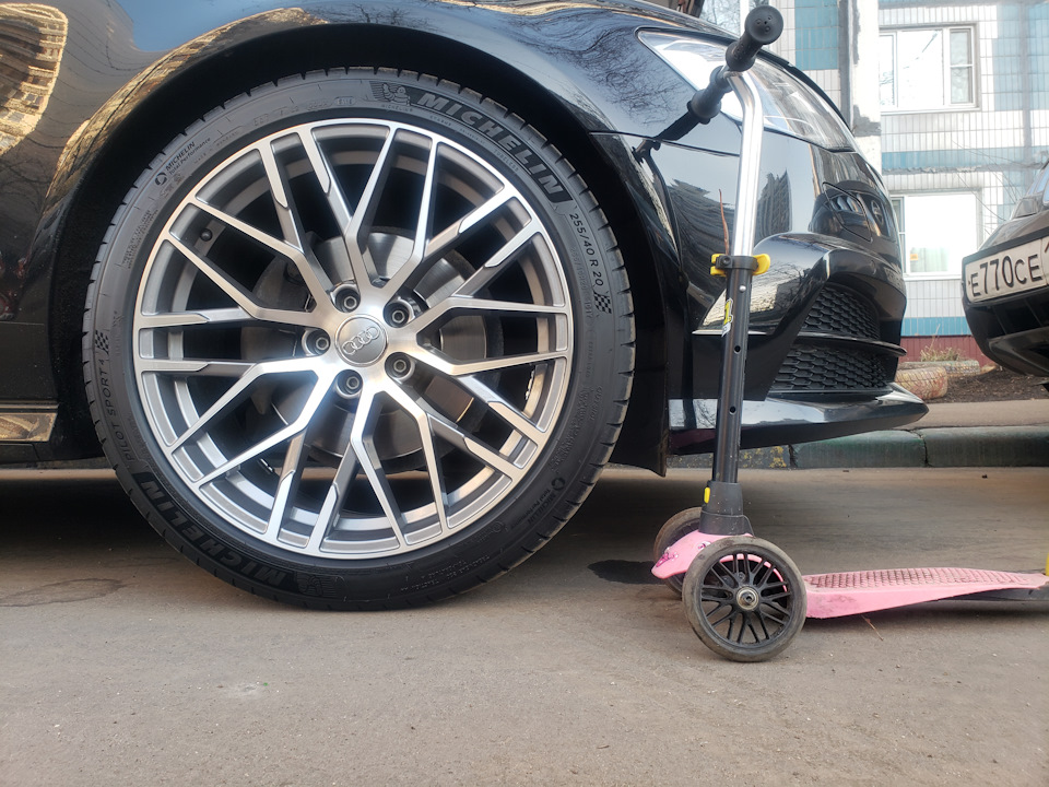

Сегодня будет рассказ о не штатном вылете и не штатном типоразмере шин.
Итак, подвеска у меня ППД, занижаться я не планировал и не планирую, потому что много езжу на дачу по проселочной дороге и скоро ехать в гости за картошкой)))

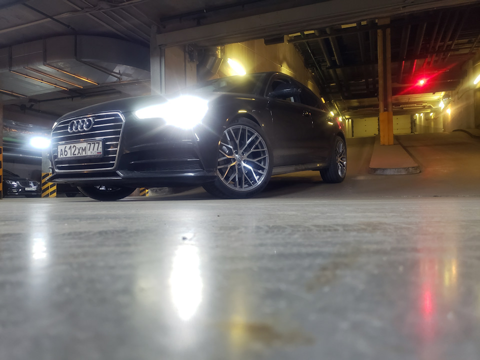

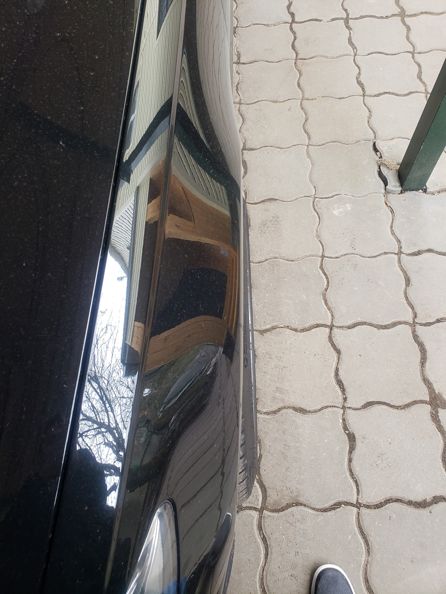

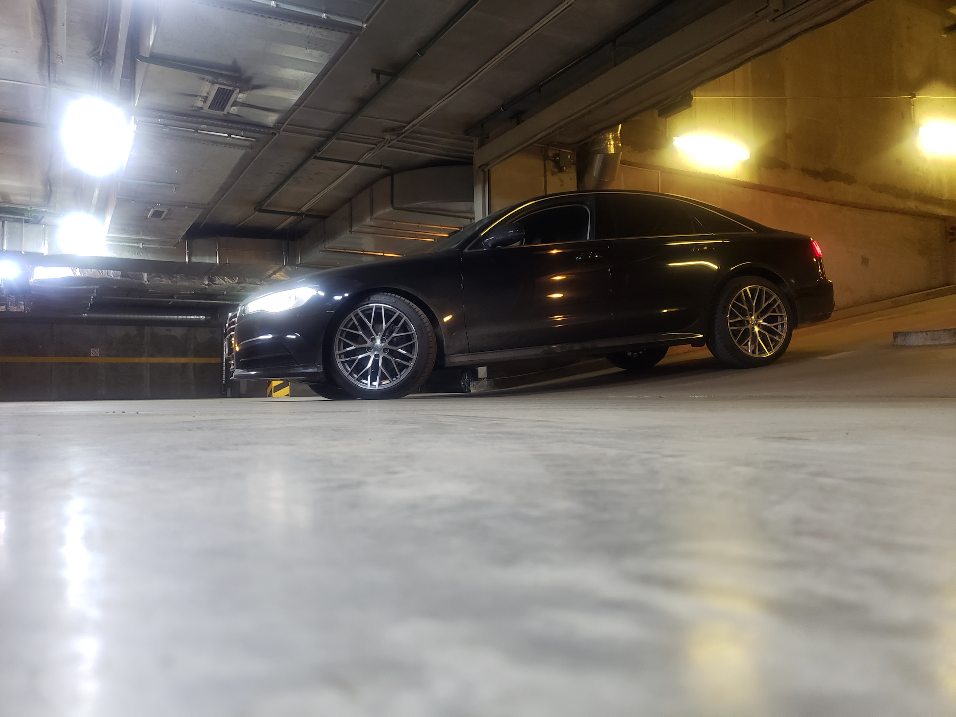

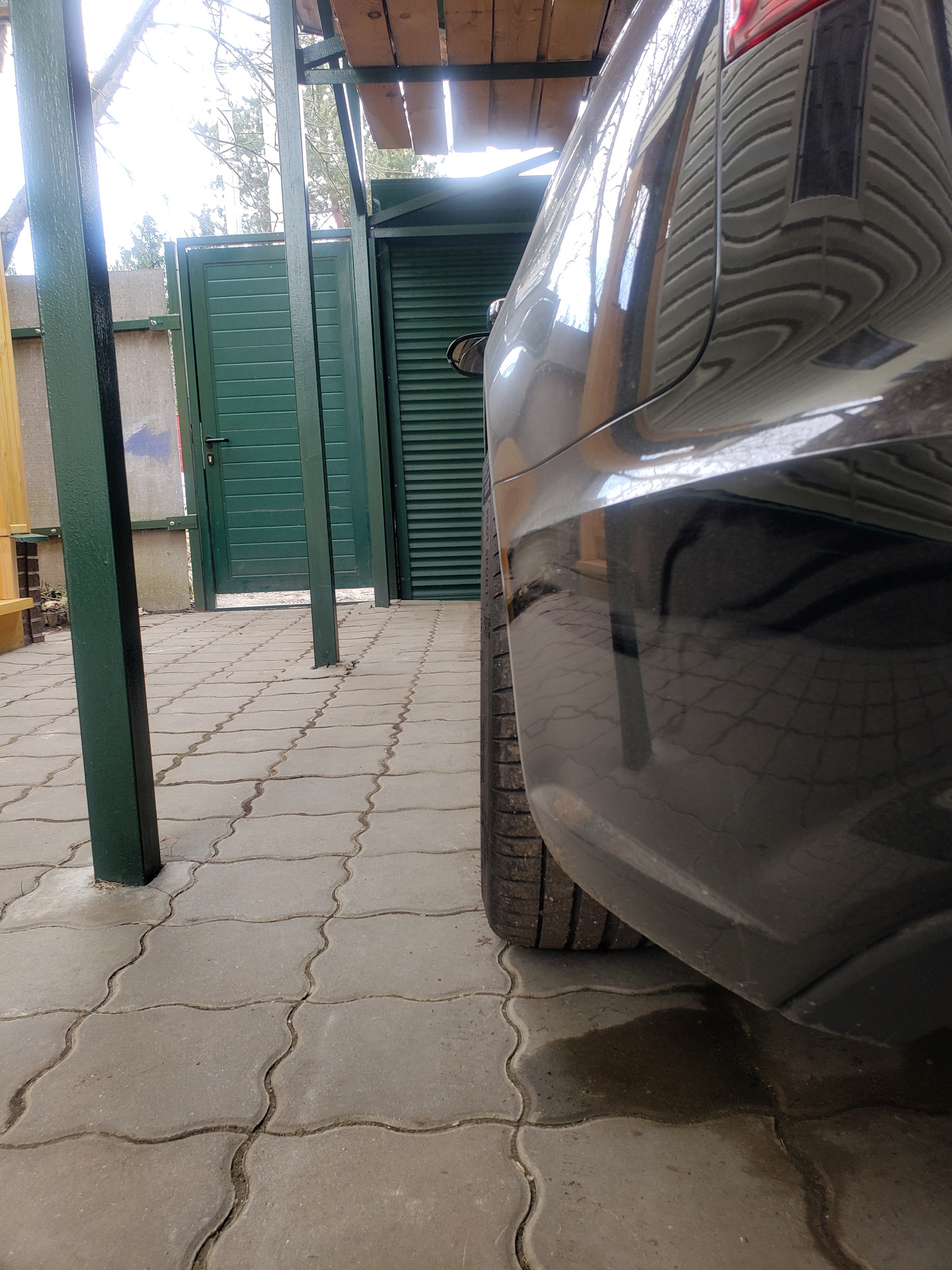

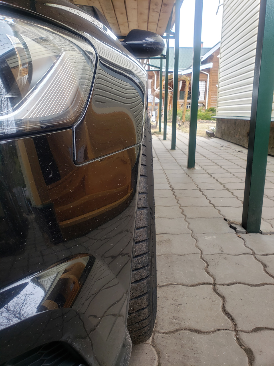

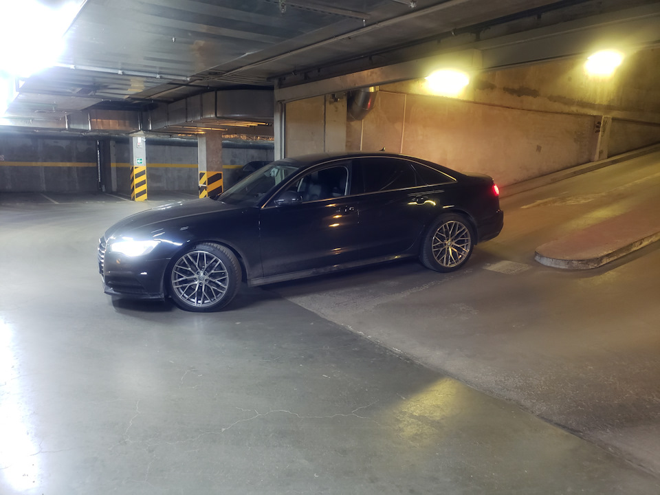

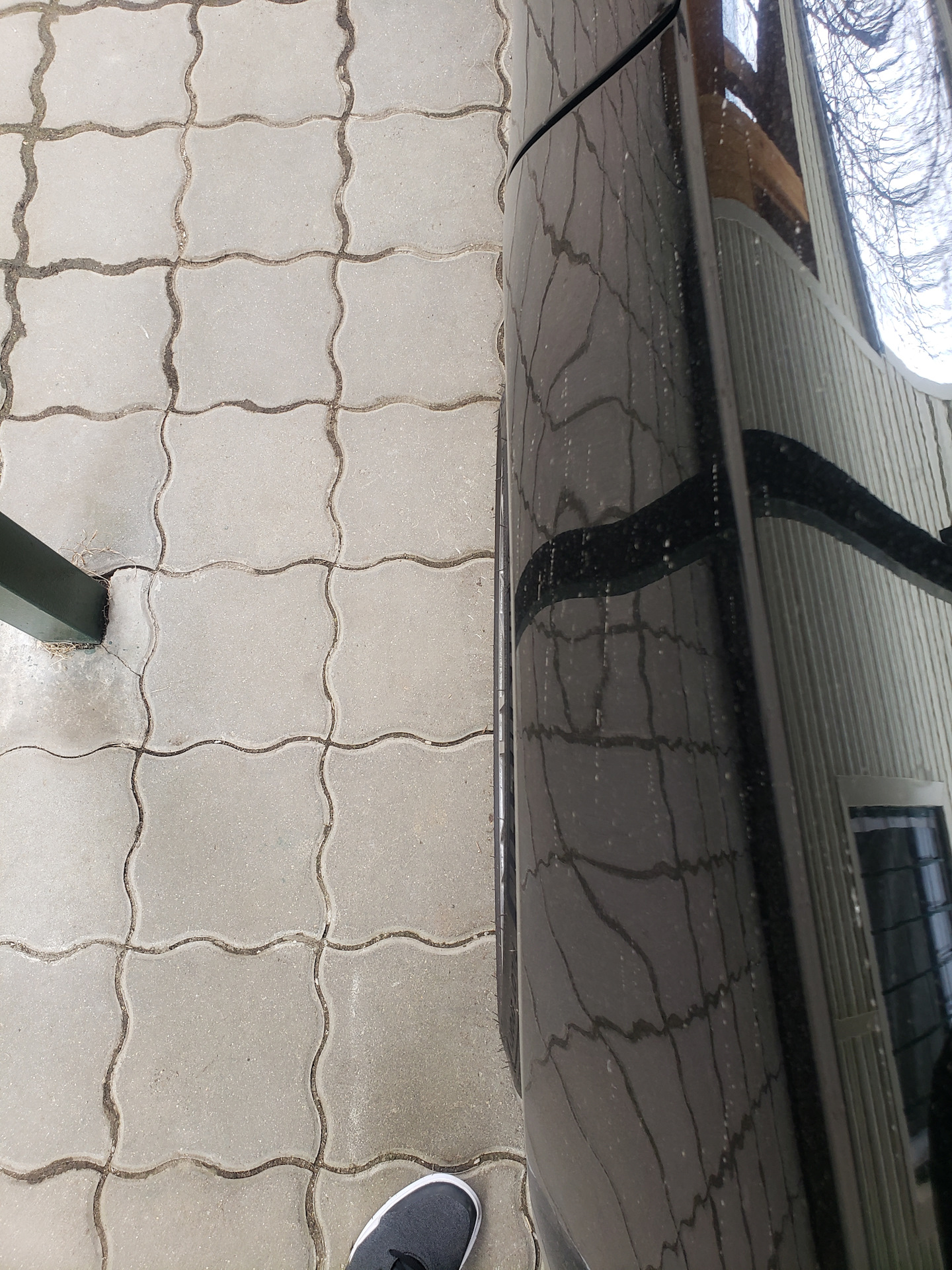

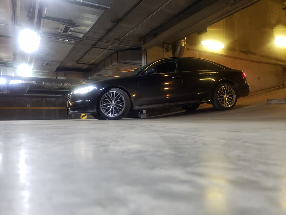

Диски выбирал принципиально с большим вылетом и покрышки с более высоким профилем. Потому что когда люди ставят на ППД штатные параметры колес и шин, получается, что диск очень сильно утоплен в арку, а зазор между покрышкой и аркой на столько большой, что машина выглядит как будто висит на подьемнике)))

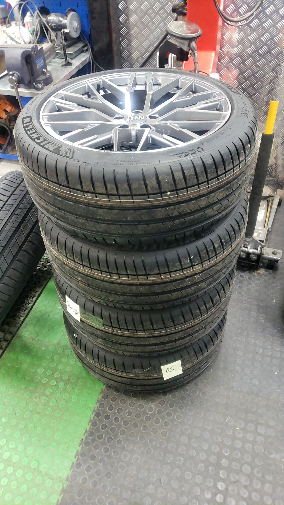

Диски брал у человека, у которого и в прошлом году, только R19. (ТОЖЕ РЕПЛИКУ), нареканий нет.
Шины Мишлен Пилот Спорт (Венгрия, 51 неделя 2018г.) как обычно брал у https://www.drive2.ru/users/caxapa/. Спасибо тебе дружище.

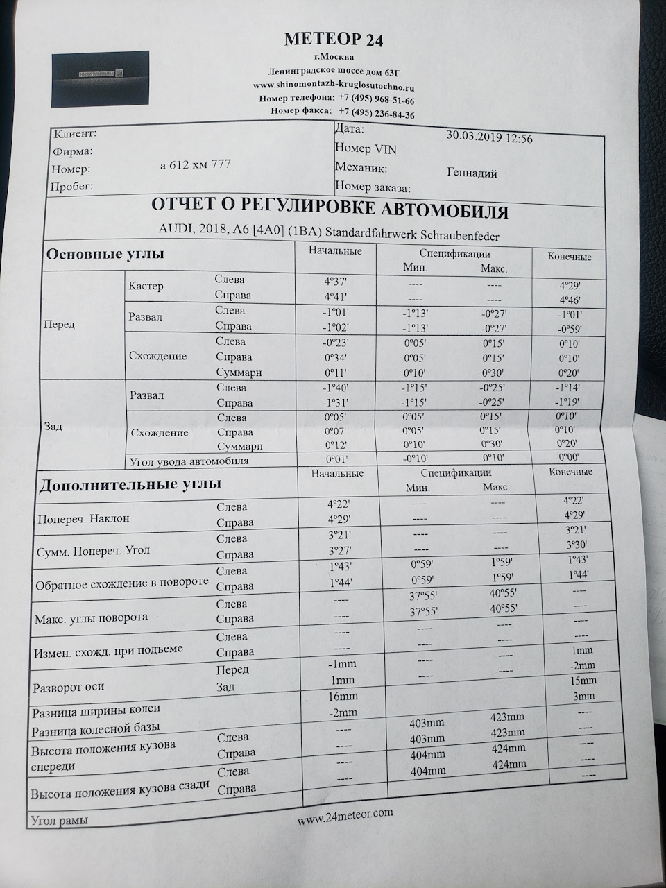

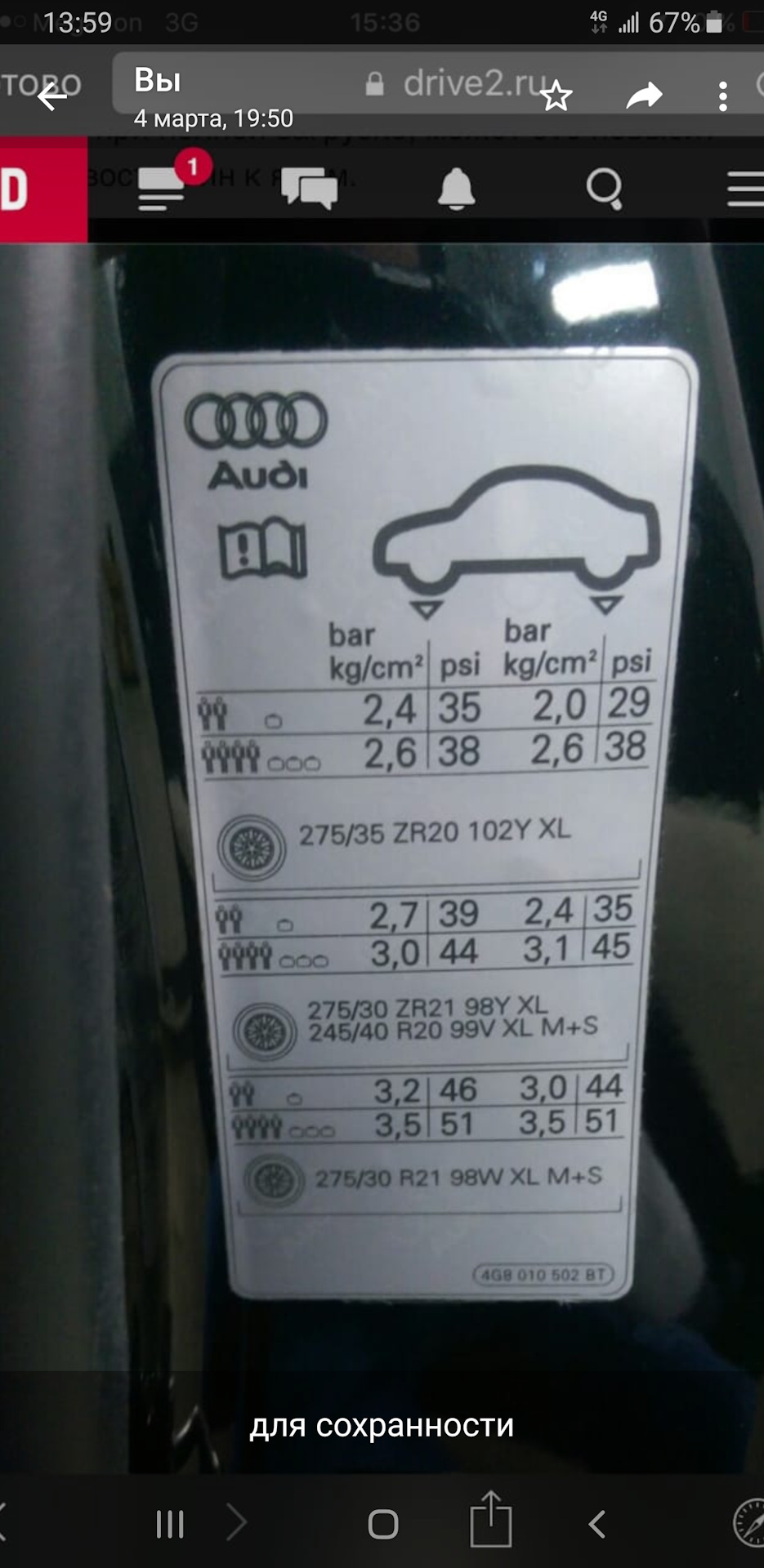

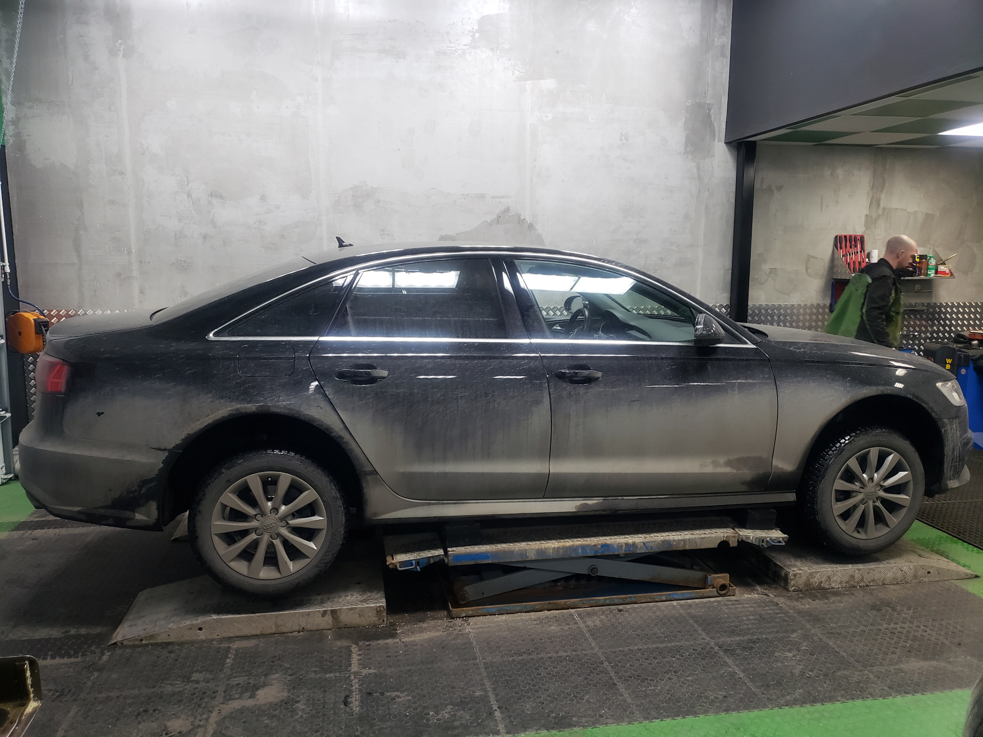

После установки колес решил накачать 3.0 перед и 2.8 зад. Поехал на сход-развал в Метеор к Геннадию 24meteor.com/. (не реклама). На таком давлении очень жестко проходит стыки. Пообщавшись в группе а6с7 с ребятами, Михаил поделился картинкой с правильным давлением. Перед 2.7 зад 2.4. Для меня получилось идеальное давление.
На сход-развале, что было и что стало, Вы можете увидеть на фото.
В итоге имеем абсолютно комфортный автомобиль с отличным управлением.

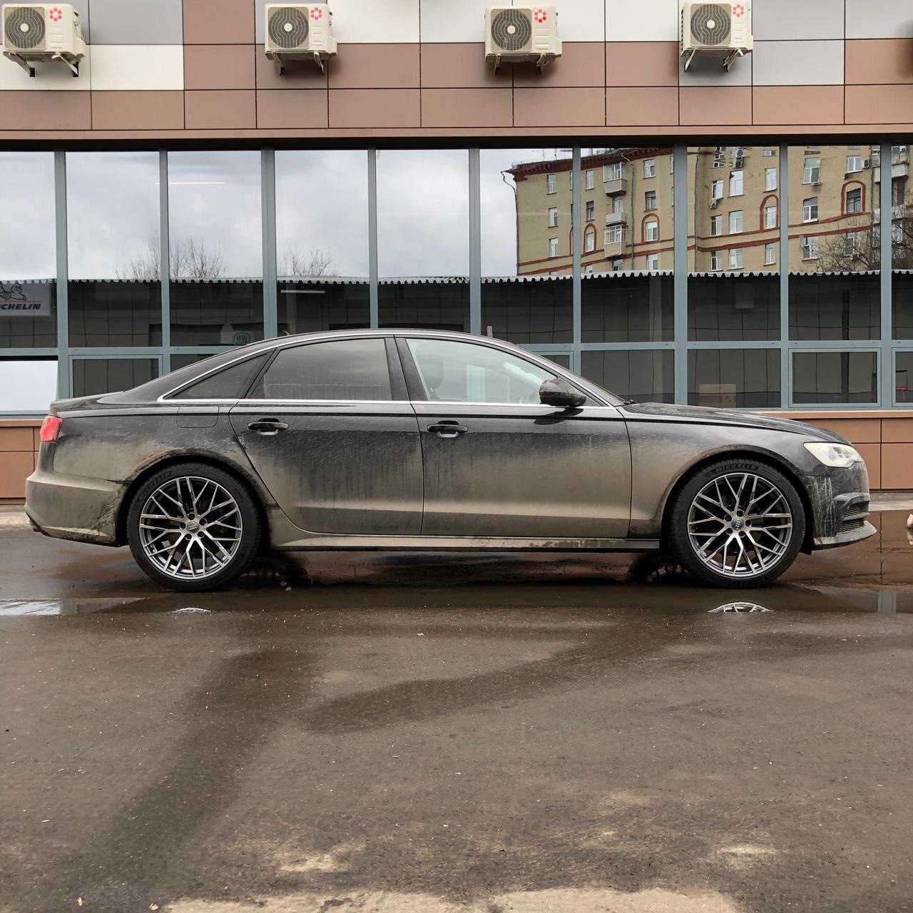

При таком вылете, сильно бока закидывает грязью?
если на чистой машине выезжаешь на проселочную дорогу с лужами, то ровно по стекла вся машине в дерьме. да, сильно🤣
Хреново, значит будет щебнем писочить борта. Подвернулся норм вариант с ЕТ30 правда 8.5j
полиуретаном арки и все
Арки арками, а двери? Просто у меня дорога на дачу гравийная, боюсь вся бочина будет в сколах(
ну с таким настроем не нужен тебе et30
Дело не в настрое) Ездил я и с ет18 с катанымми арками, правда не на Ауди. Дело в качестве дороги на даче, на которую езжу постоянно.

Поддерживаю с типоразмером, с таким 3.0 нет необходимости качать. Очень органично, т.е. красиво! Если бы не дача, то можно было бы проставки задних пружин выпросить. А так, с мешком картошки в багажнике будет Супер!
именно. думал о проставках, но при полной загрузке будет цеплять если их убрать
Да при полной-то загрузке цеплять и так будет! Багажник-то не малый)) …в большей степени из-за вылета. Так что аккуратнее с диагоналкой.))
китайская резина страшнее, чем диск реплика.
А так визуально гармонично получилось.
спасибо) и я того же мнения
ВИд имеет!
спасибо, мне тоже нравится
Отлично! А можно и мне табличку с правильным давлением?)
спасибо, а на r19 есть?)) у меня нет инфы((
где то есть. найду скину
Спасибо, было бы здорово
Mrdobriy
Откуда такая наклейка? У меня на двери максиму R18 стоит!

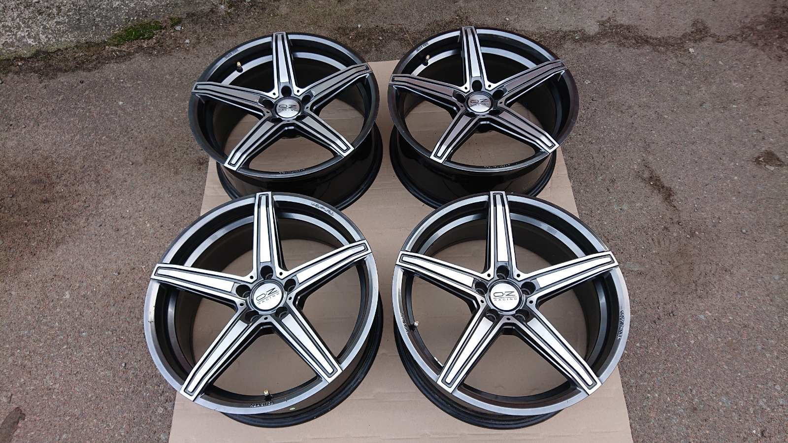

хочешь поржать?
EldarSVB
Сам жду такие 21ые только Р8 стиль .вылет подобрал тоже идеал. чтоб в ровень с аркой . 65 рублей за комплект через неделю будет
а это разве не реплика р8?
