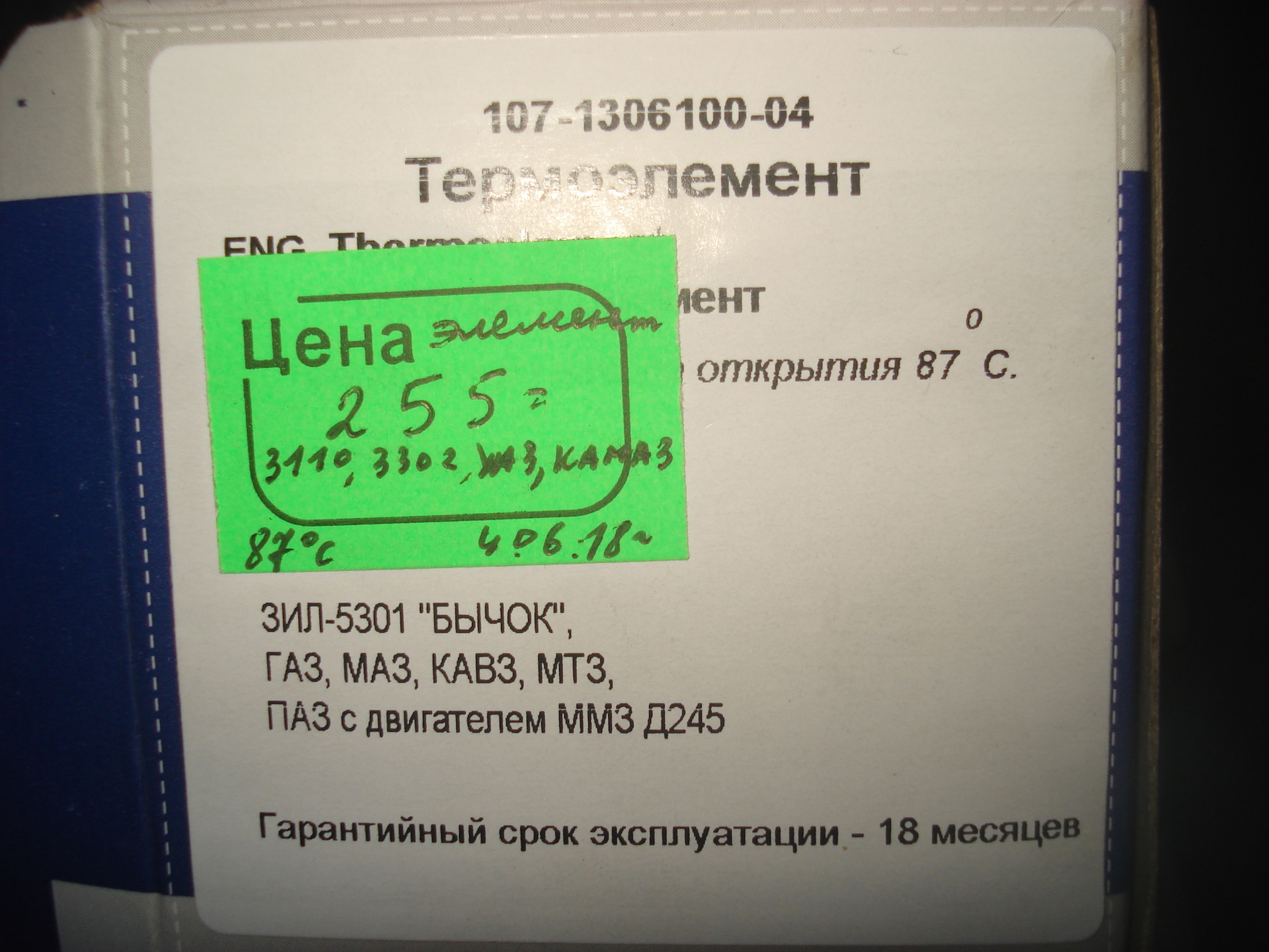

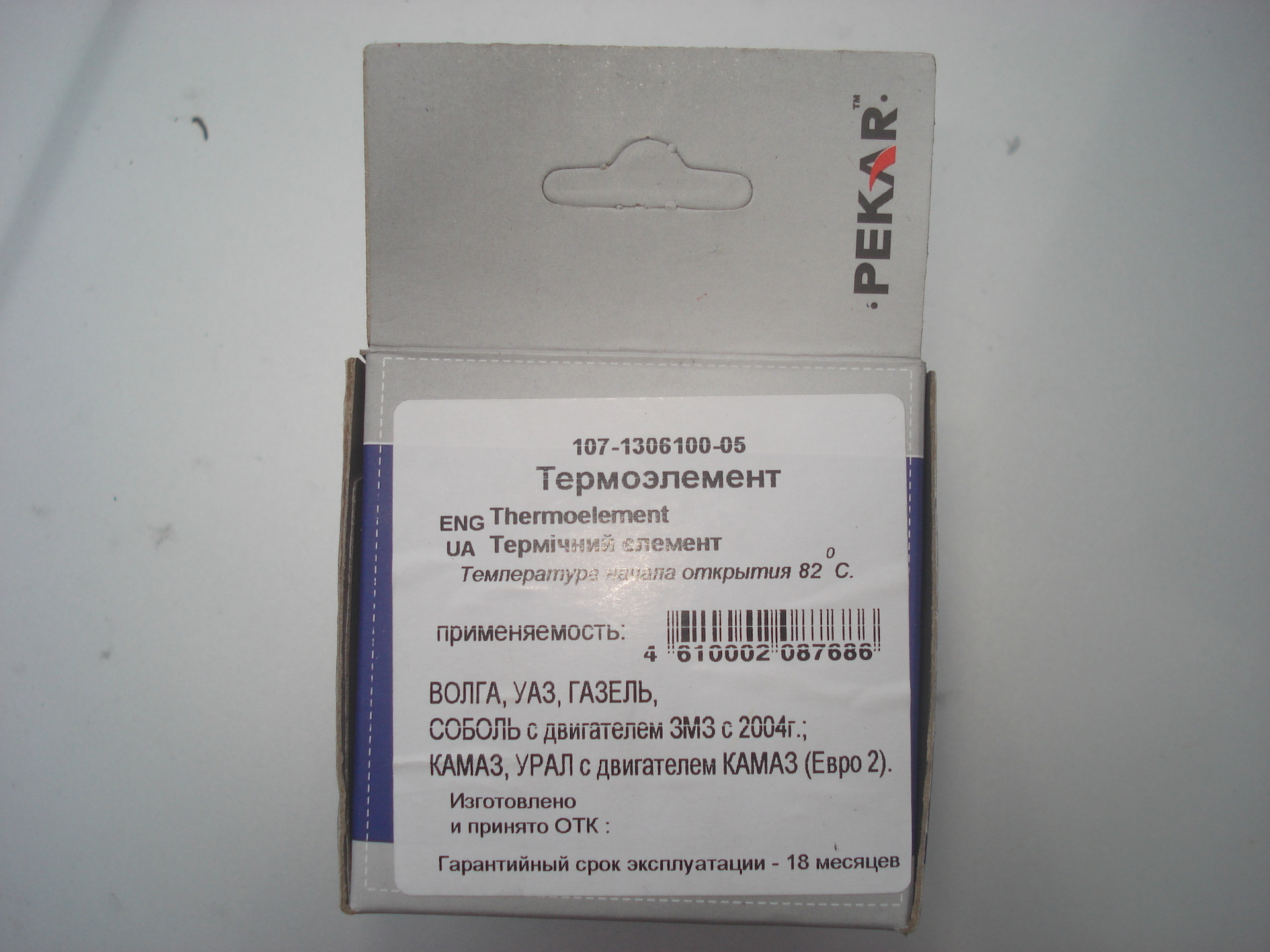

Рабочая температура д-245 85-95t. На выбор термостат 82 или 87. Двигатель не новый и думаю 82 открытие будет в самый раз.

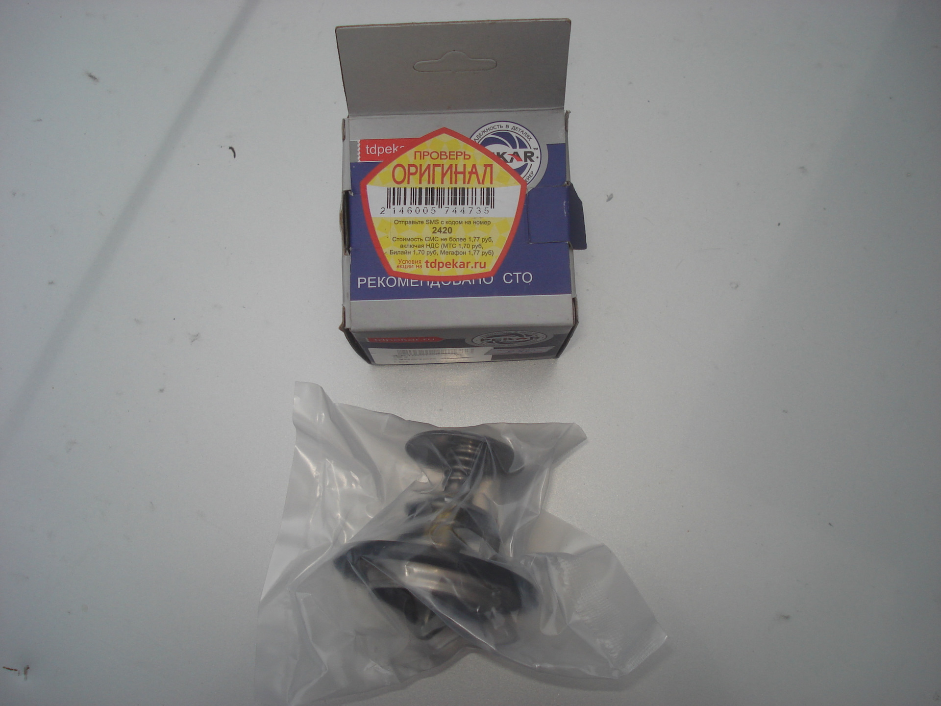

Купил Пекар в комплекте уплотнительное кольцо.
И как оказалось корпуса термостатов бывают разные в некоторых посадочное место побольше под него как раз колечко. Поставил без кольца запустил нагрева нет. Разобрал думаю может не плотно сидит поставил с уплотнительным кольцом которое приплюснуло верхней крышкой всё ровно не греет. Брак? Скорее всего.
Поменял на Пекар 87 градуса.
Ставил снимал такая же песня…

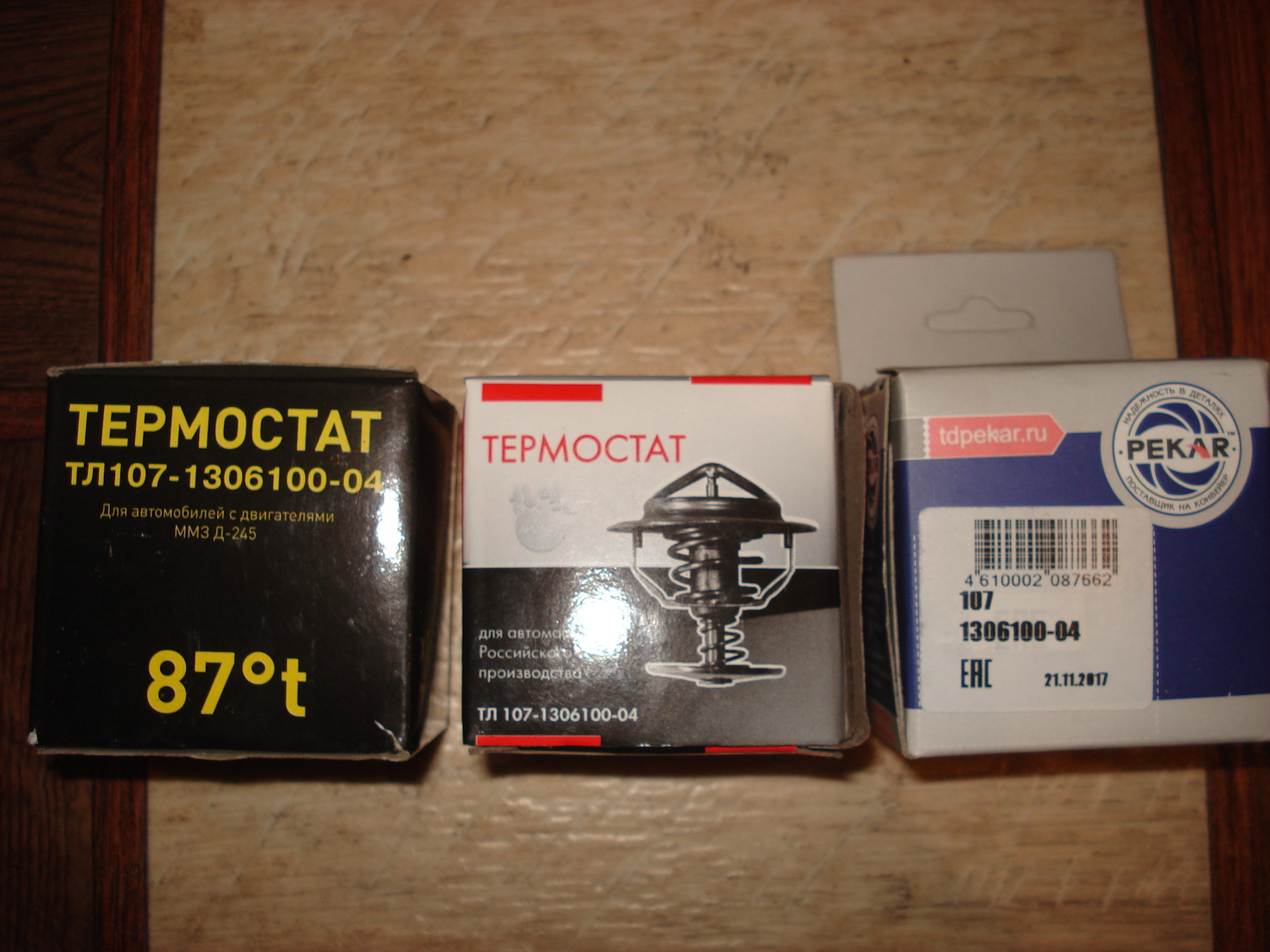

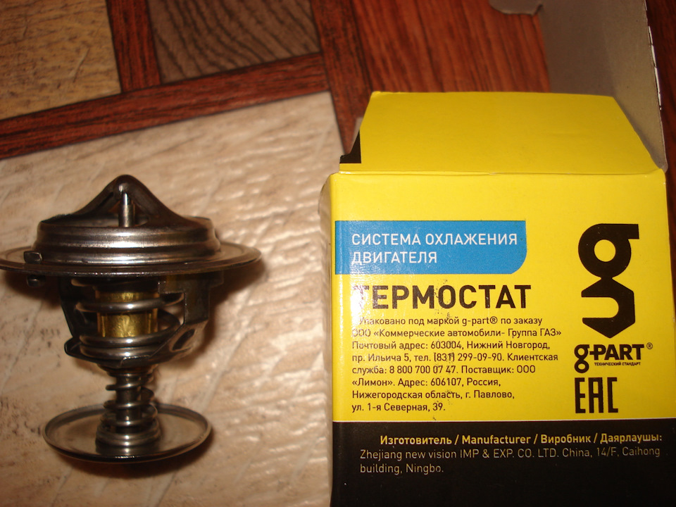

Заказал фирмы G-part вроди как является поставщиком запчастей на ГАЗ.

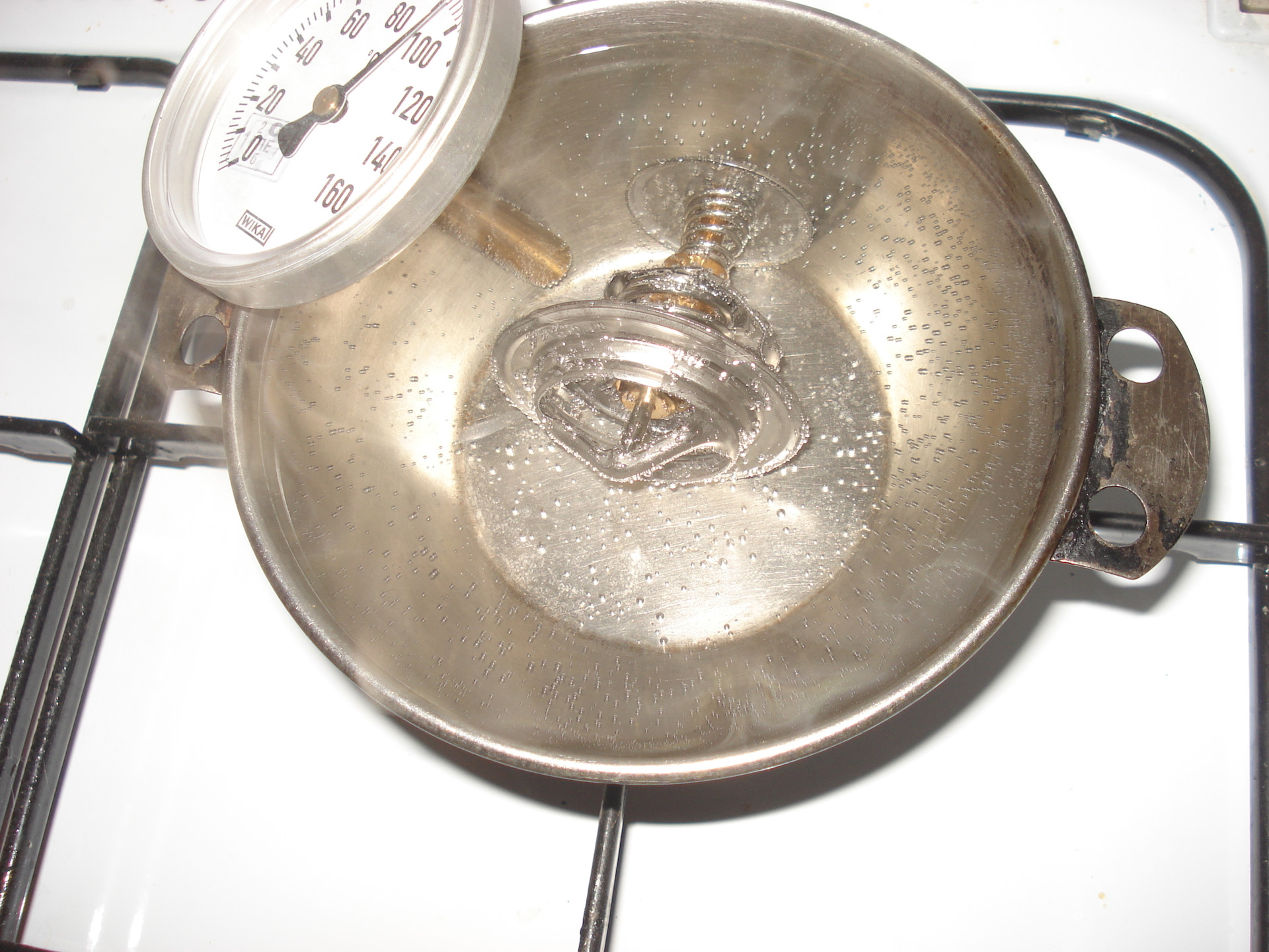

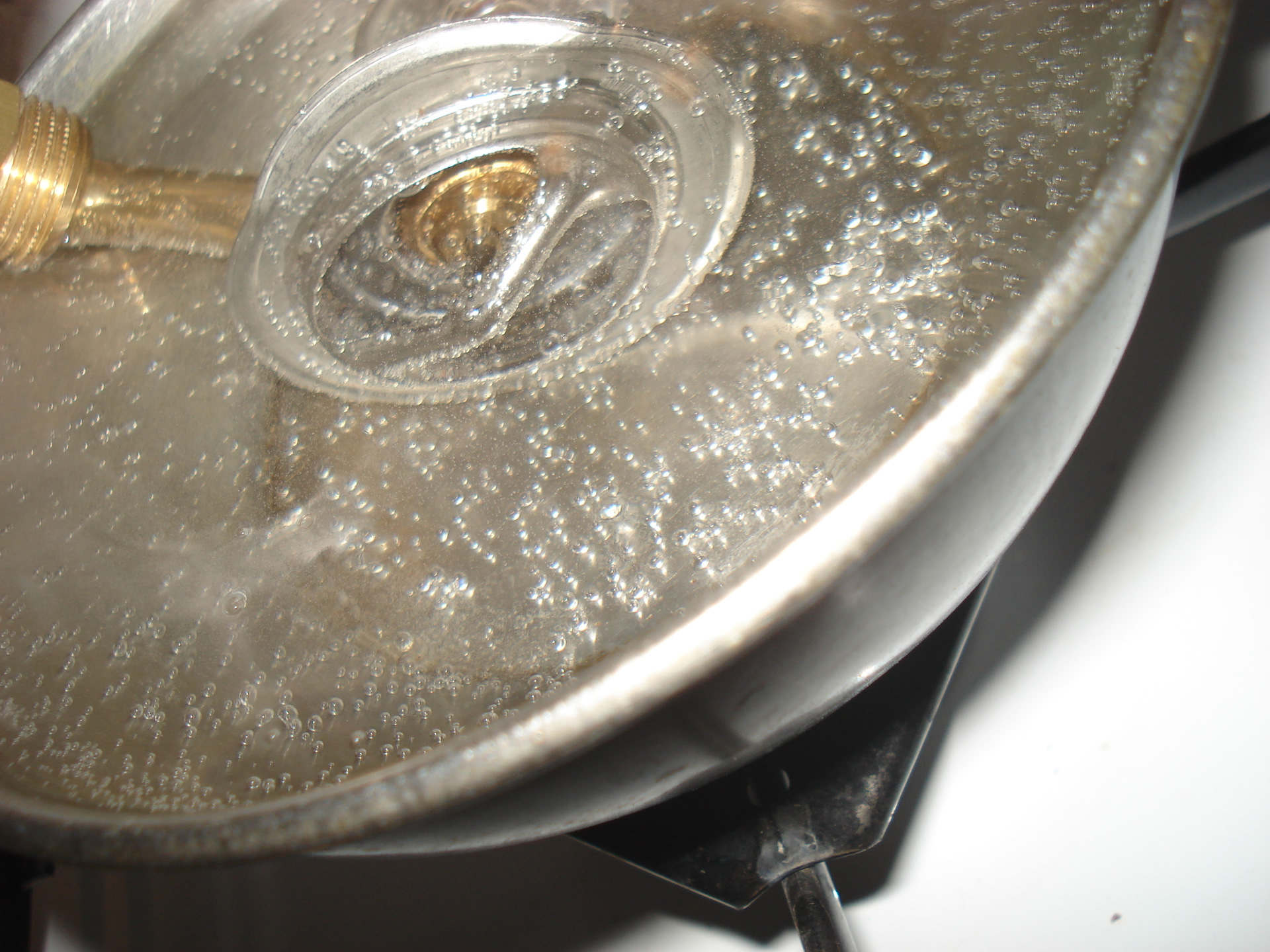

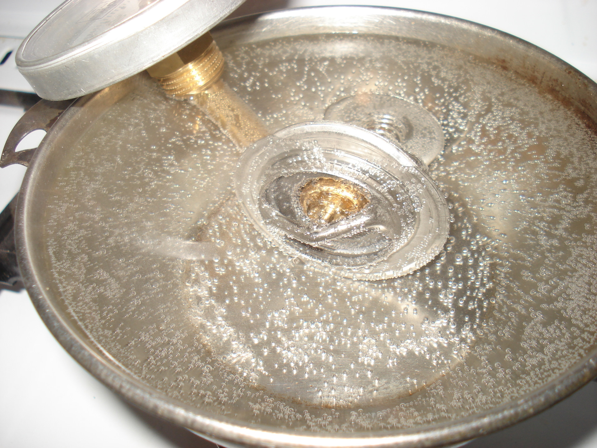

Уже начал искать способы проверки перед установкой. Наливал воды в верхнюю часть термостата.
Пекар как в сито всё вылилось, G-part прошёл эти испытания держал нормально.
Наш вариант. Установка, всё поставил машина начала прогреваться бодро, решил проехаться. И тут нарисовалась такая ситуация машина прогревается где то до 100 потом термостат видимо решает открыться и температура падает градусов до 50 потом повторение ситуации и после начинает держать 75. Т.е получается в горячий движок холодная вода и идёт резкое переохлаждение, это никак не наш вариант. Думаю что термостат подклинивал и не мог открываться равномерно делал это резко. Подзаколебло меня конечно это разбиралово по 10 раз но делать надо.
На очереди очередной термостат фирма «Лимон»

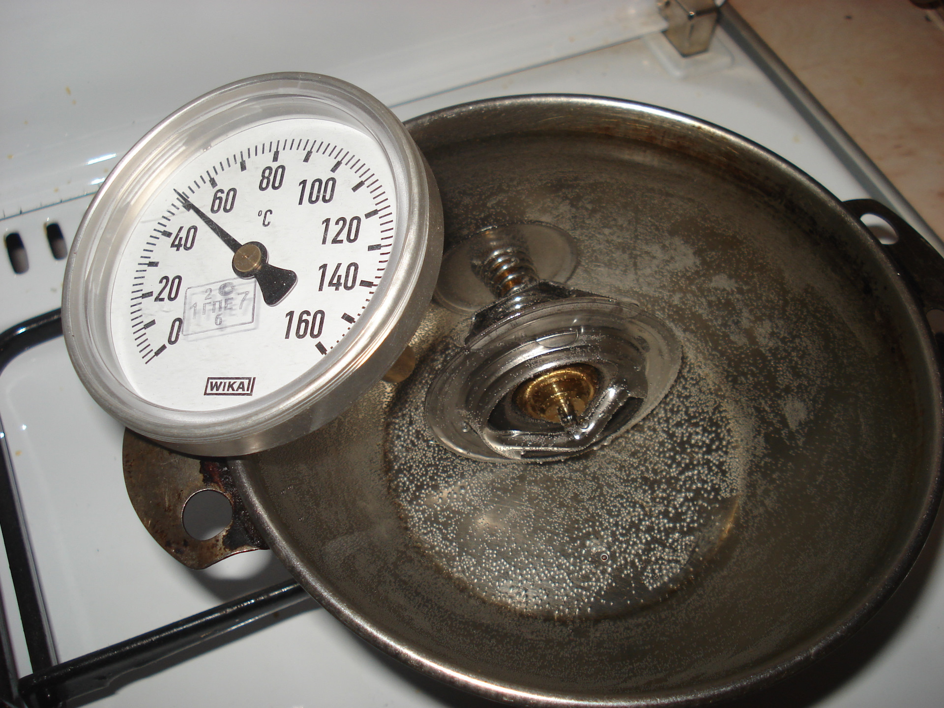

На сайте тоже было написано что оригинал. Налил на верх воды держит. Хорошо, решил прокипятить их посмотреть на открытие. В принципе открывают одинаково. Начало в районе 85 полное как раз на 95.
Возможна погрешность специальных приспособ у меня нет. Поставил Лимона, нагрев бодрый но до 75 набирает и держит. Не больше не меньше. Не знаю с чем связано может пароотводящий клапан он как никак пропускает, где то писали литра 2 в минуту. Думаю может быть и лучше но пока это самый оптимальный вариант 75 уже не 50 и тем более 40.
