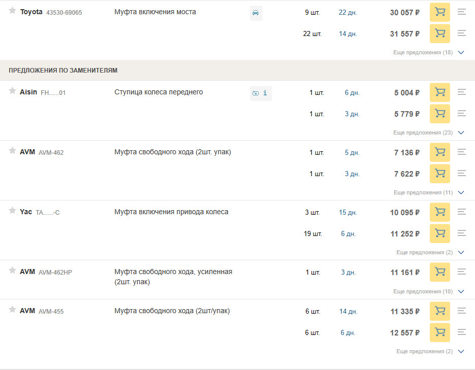

Вышел на машине из строя правый Хаб (муфта включения переднего моста), не отпускает колесо. На моей машине установлен Хаб автоматический Toyota 43530-69065. Цена нового фирменного на данный момент около 30тыс. Благо, несколько лет назад, на всякий случай, мной был приобретён запасной хаб (забрал у знакомого). И вот озадачился я опять приобритением хаба про запас (пусть это даже будет комплект хабов сторонниего производителя). А за 30 тыс.брать родной что-то совсем не хочется. На рынке присутствуют хабы нескольких производителей на замену родного 43530-69065. Это Aisin, РИФ, AVM.
У РИФ это хаб для Toyota Land Cruiser 105 усиленный. У AVM под замену тойота бьётся два хаба — AVM-455HP и AVM-462HP. В чём их отличие, мне никто так и не смог сказать, кроме того, что 462 идёт для 100-ки. Но некоторые продавцы меня уверяют, что именно он подходит для моей машины, а другие, что 455.

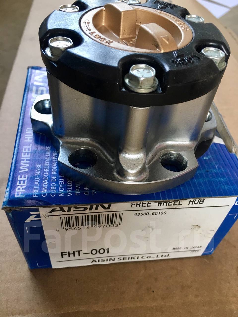

У Aisin есть ещё один хаб FHT-001, и он как раз пишется, как возможная замена автоматическому 43530-69065 и ручному 43530-60130 хабам. Но последние фирменные между собой действительно не бьются! А Aisin FHT-001 может использоваться и там, и там. Т.е. универсальная муфта.
FHT-001 — это и есть 43530‑60130, с золотистым переключателем. И с автоматическим 43530-69065 ничего общего не имеет. Как замена он указан только в плане совпадения по крепёжным отверстиям и шлицам. Для 43530-69065 есть вроде китайская замена, но я не решился:
blokirovka.ru/product/hab-china-b001-toyota/
А тоже ли самое? может всё же FHT-001 и 43530‑60130 разные хабы одного производителя?
Нет. 43530‑60130 — это код Тойоты. Будет красная коробочка с надписью Toyota. А FHT-001 — это код Aisin, будет синяя коробочка с надписью Aisin. А внутри одно и то же.

"FHT-001 Муфта включения моста ручная, 30 шлицев, соответствует оригинальным артикулам 43530-60130 и 43530-69065 — цена 84.75$ за штуку
Toyota Land Cruiser 105 и 79"
Взяли эти на примерку, вроде подходит, без переделки. Но пока не установили, ждем цапфу…
