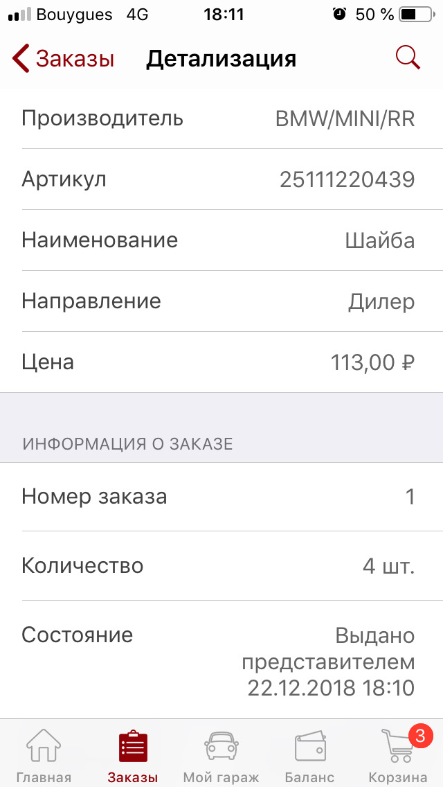

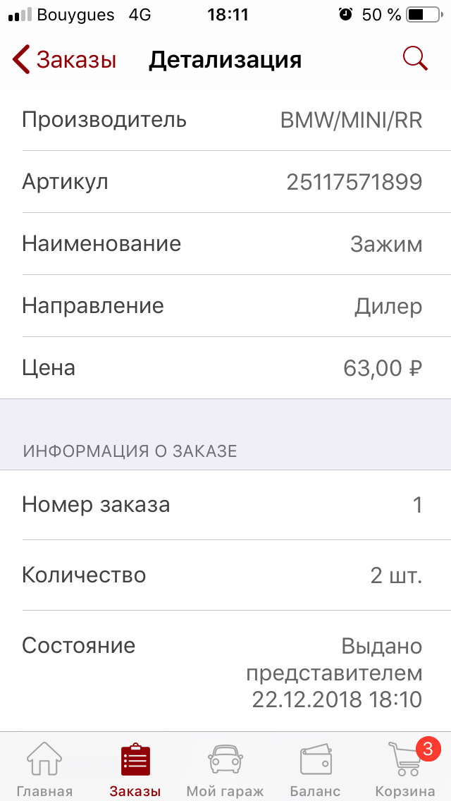

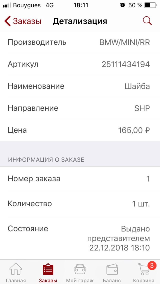

Вдруг кому пригодиться, надоело болтание кулисы, решил заняться ремонтом!

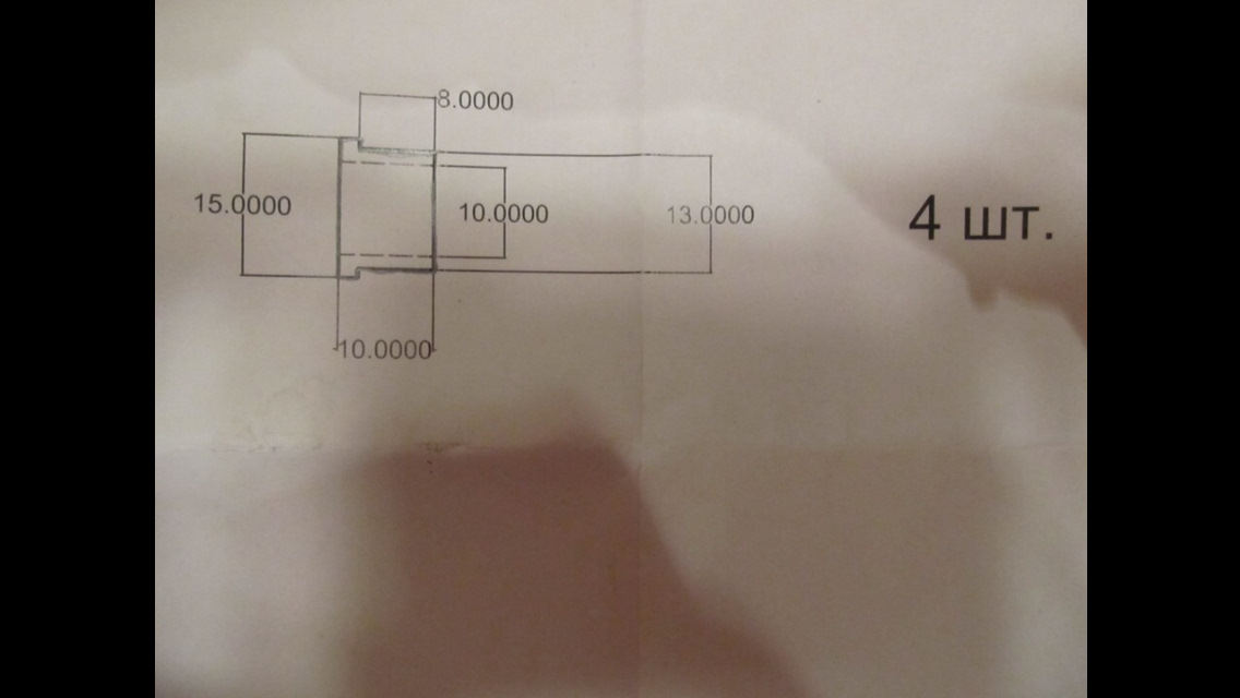

Искал инфу в нете, и после того как подготовил себя пошёл заказывать запчасти( заранее скажу) большое спасибо парню с драйва за чертёж втулок! Заказал все запчасти не обходимые но втулки заказывать не стал))) отдал токарю чертеж именно этот и все))) через 10минут втулки у меня в Кормане!
На ремонт кулисы ушло примерно 2часа с перекурами, проделанной работой доволен люфтов нет!

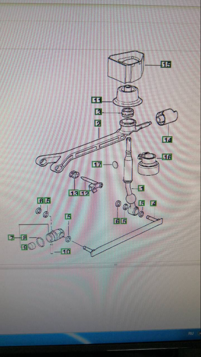

Причина люфтов из за этих втулок! Остальное по сути можно было не менять! Да по схеме эти втулки под номерами 5,6
Запчасти на фото: 25111434194

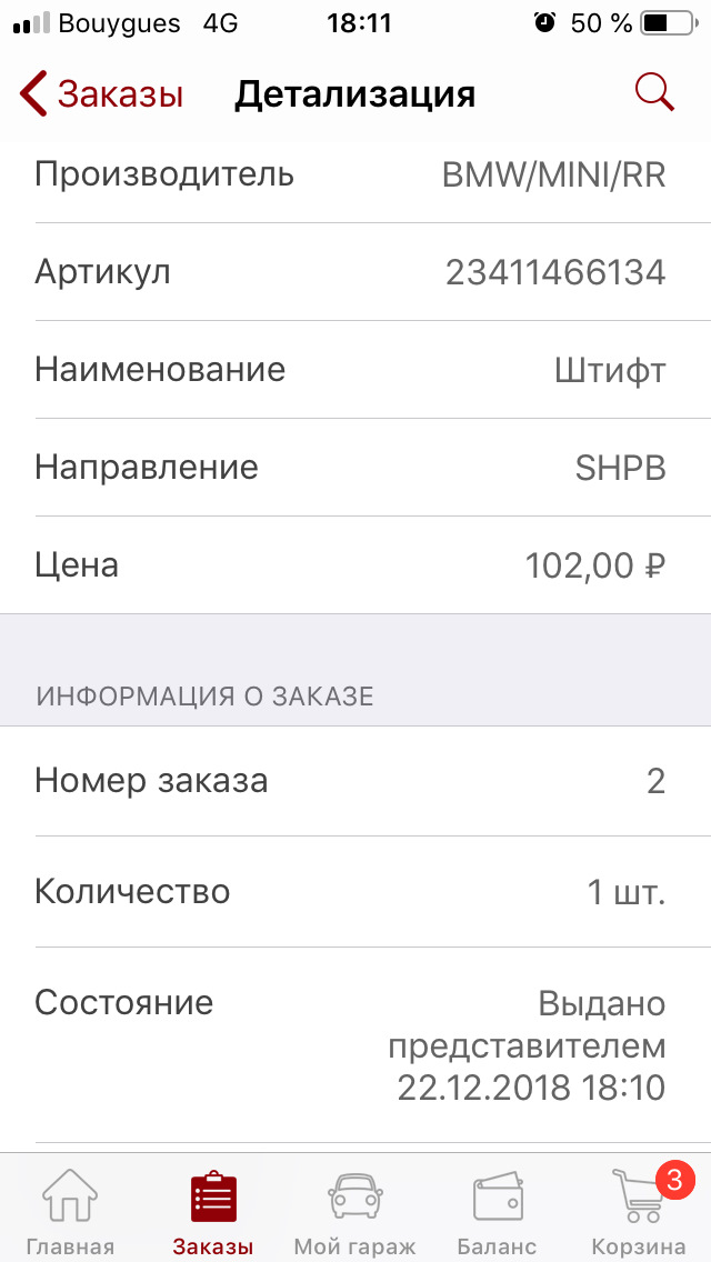

Запчасти на фото: 23411466134

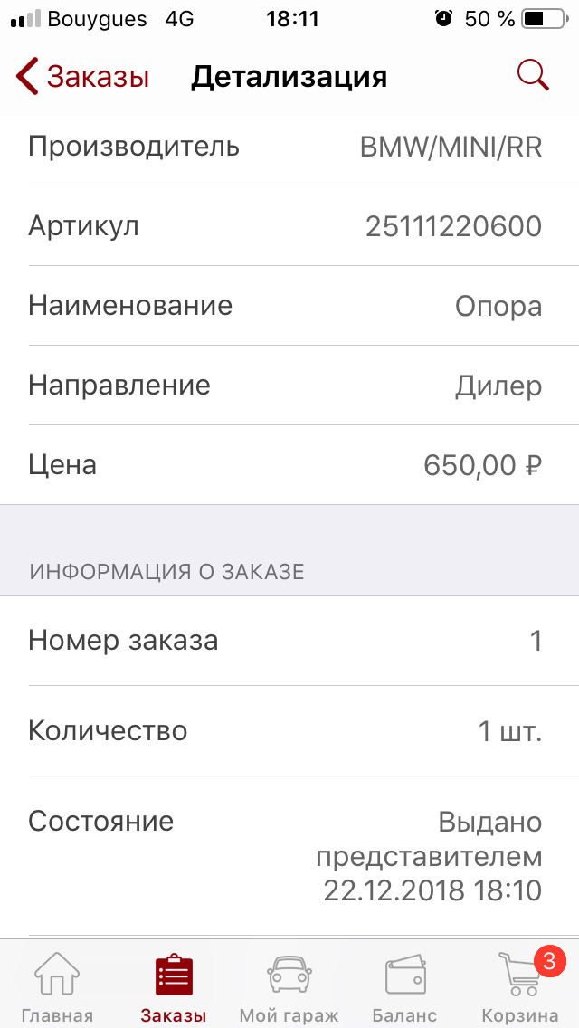

Запчасти на фото: 25111220600

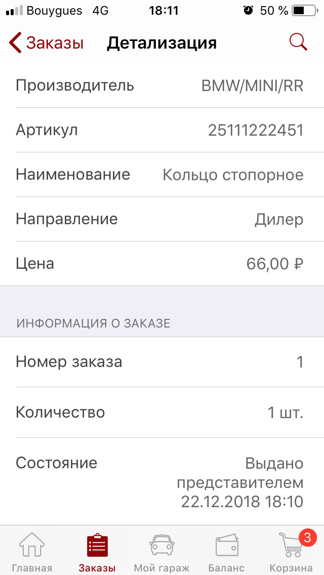

Запчасти на фото: 25111222451
Запчасти на фото: 25117571899
Запчасти на фото: 25111220439

Втулки из второпласта лично я делал! А по разбору сложного ни чего нет, Снимаем кожух и ручку переключения передач путём вытягивания вверх сидя на водительском сидение! Фоток нет как сам делал((( после лезим под машину( скажу сразу отдавать кардан не нужно! Там с обоих сторон тяги есть 2стопорнох кольца, Снимаем их и все начинает разбираться как Лего! На драйвере по ремонту очень много фоток! Но повторюсь кардан не нужно отдавать и опускать! Так легко можно все сделать!
из какого материала втулки?
