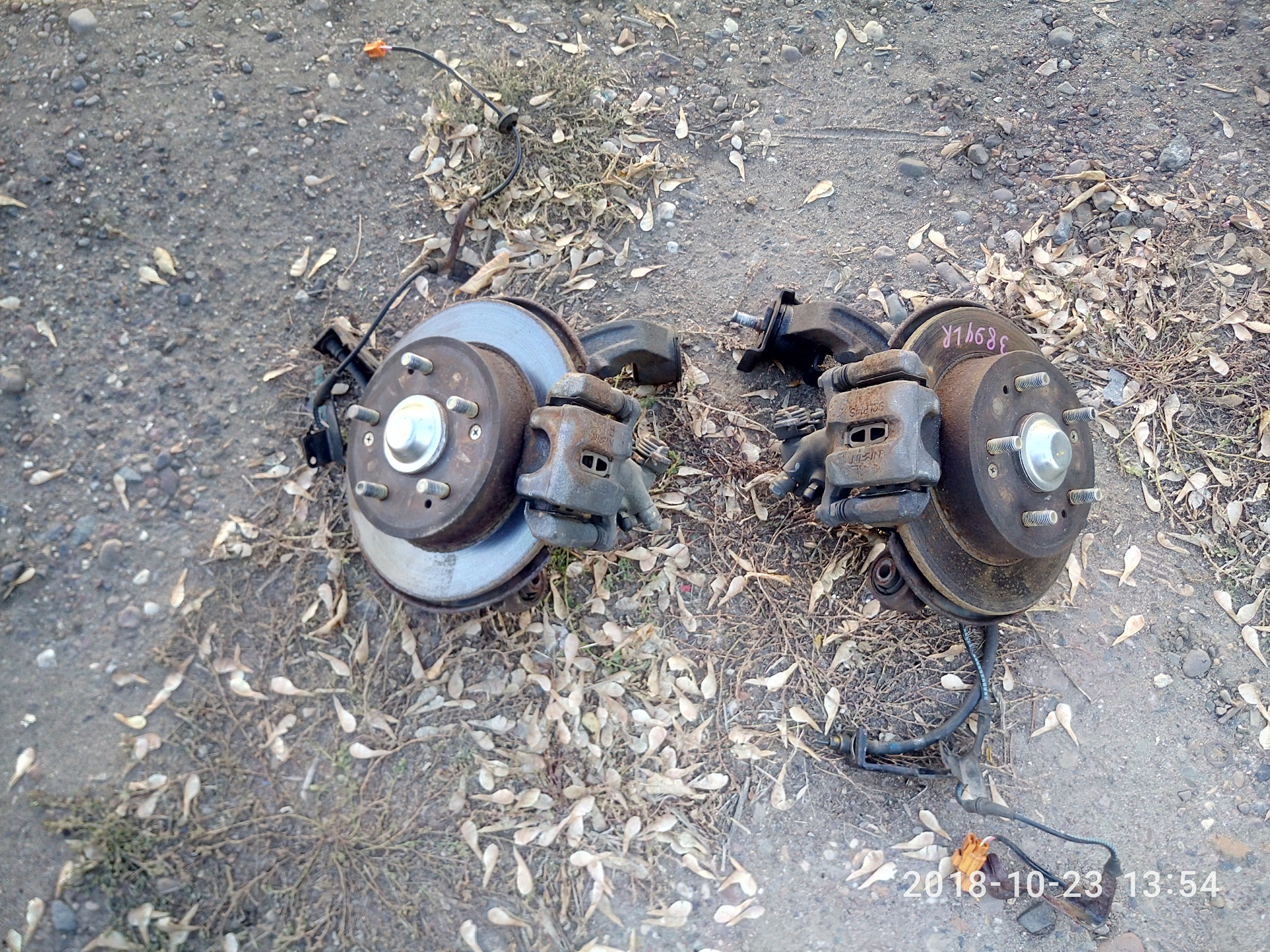

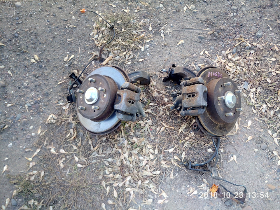

Как уже писал ранее про задние суппорта купленные в сборе со ступицами 5/114.3

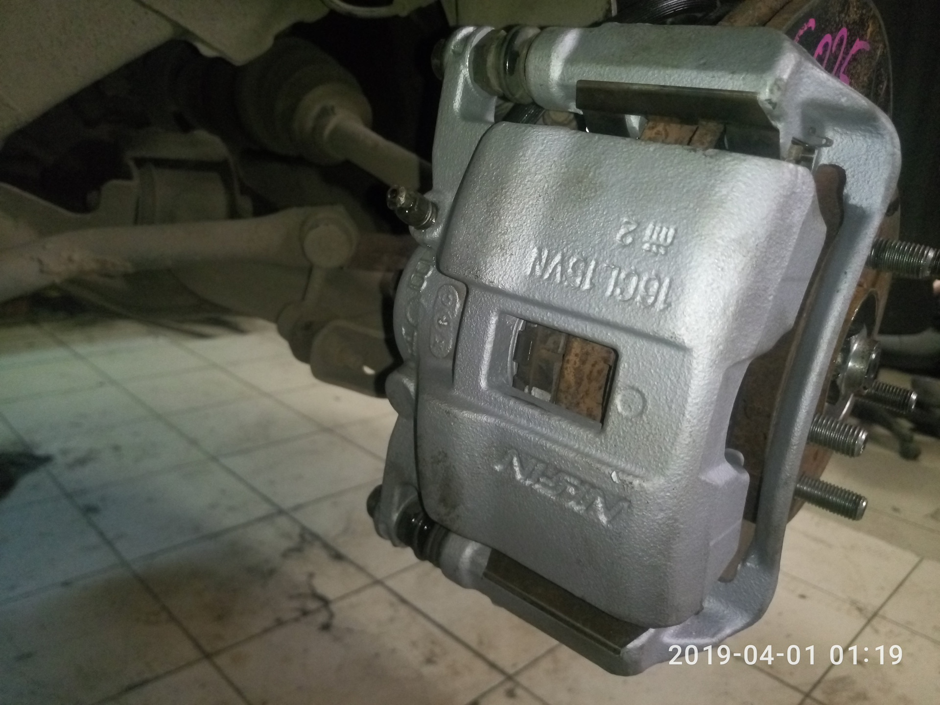

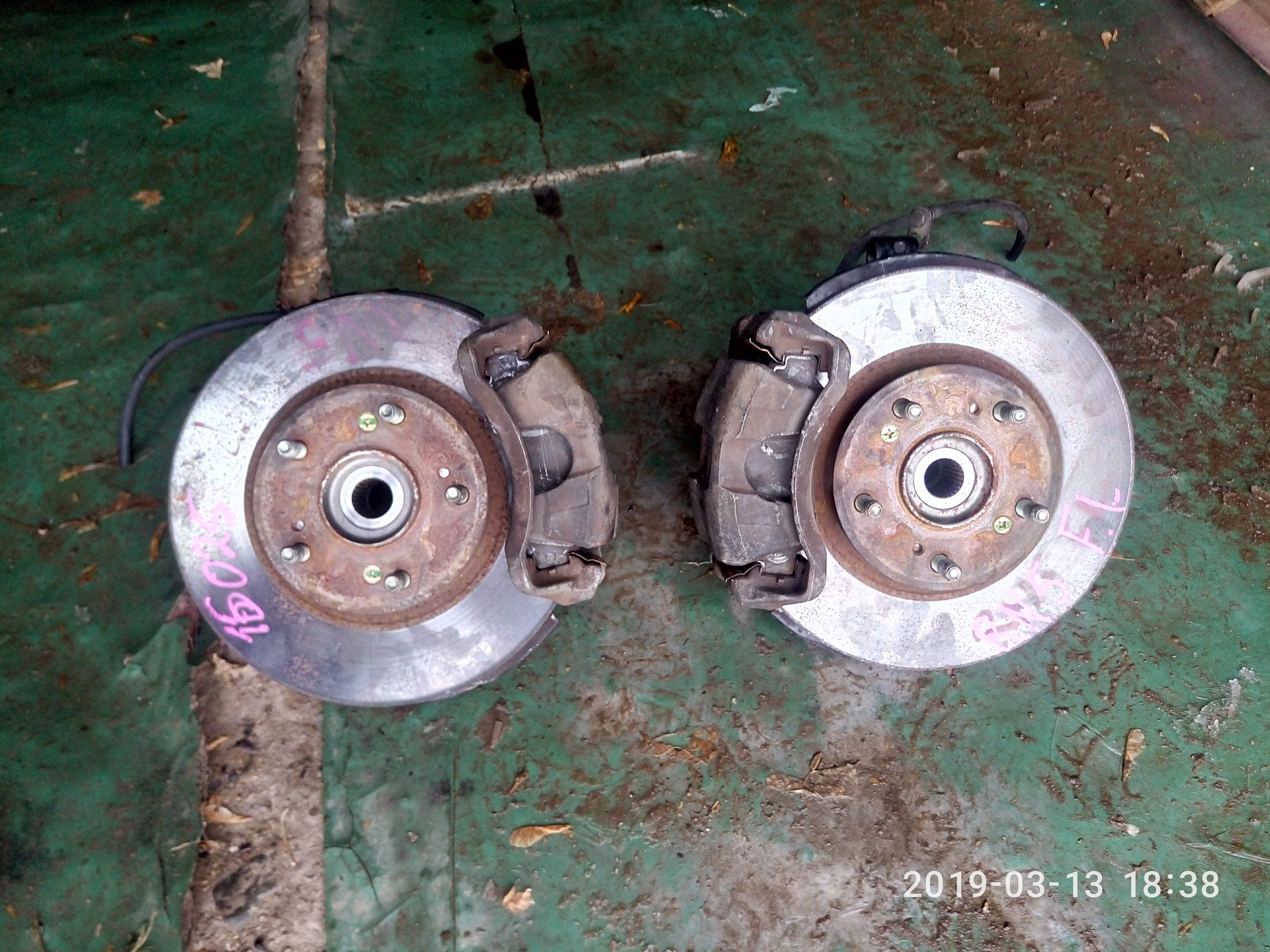

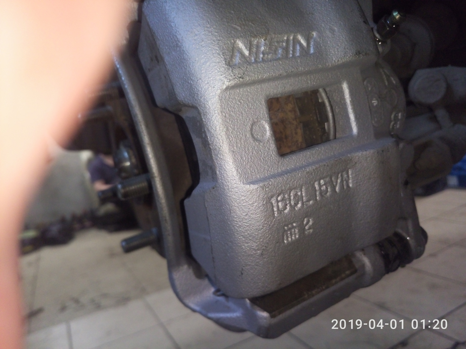

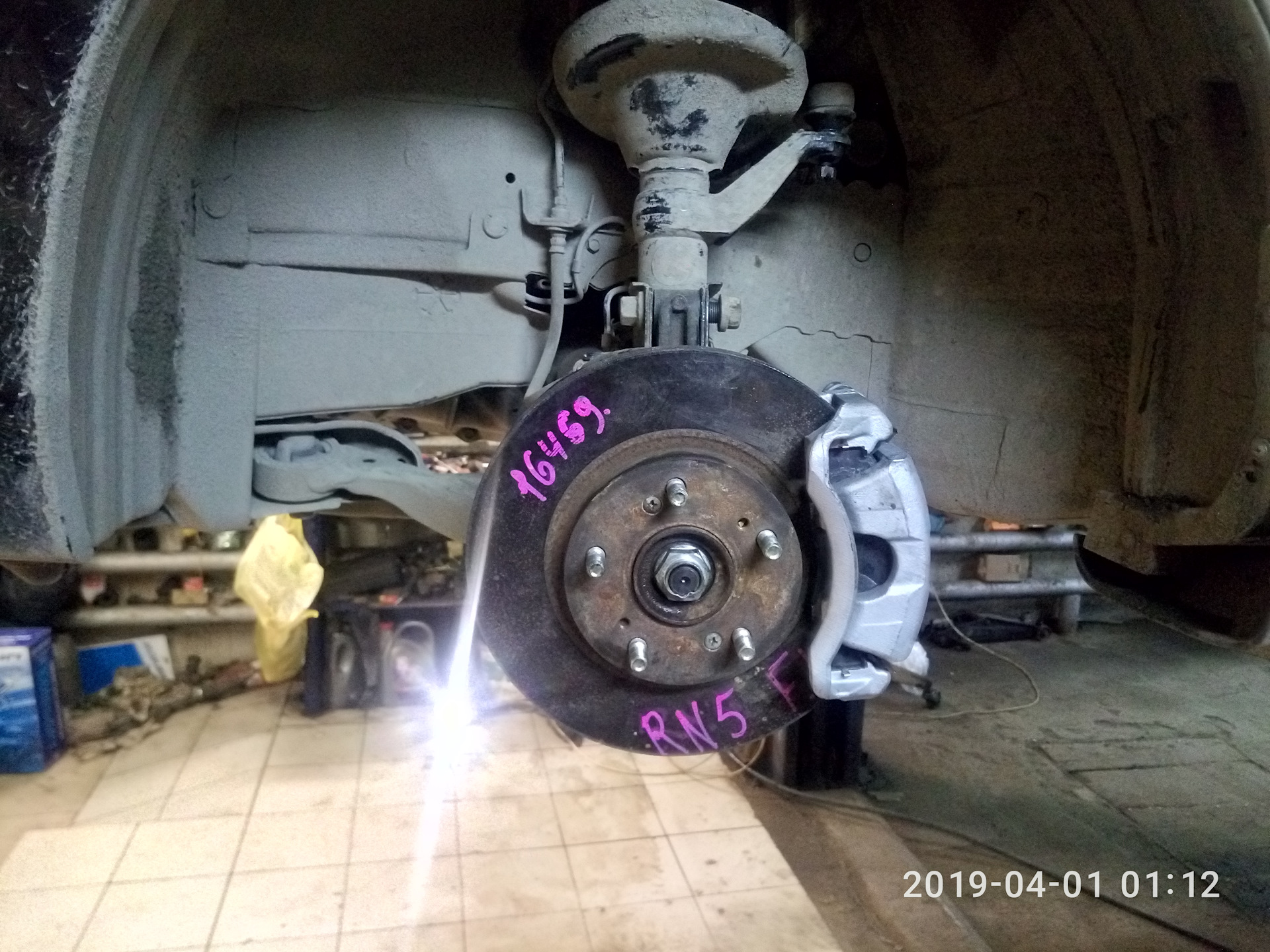

посмотрел цены на передние ступицы 5/114.3 купил за 2200 с доставкой из Владика от стрима RN5 с тормозным диском на 280 и суппортом 16CL15VN

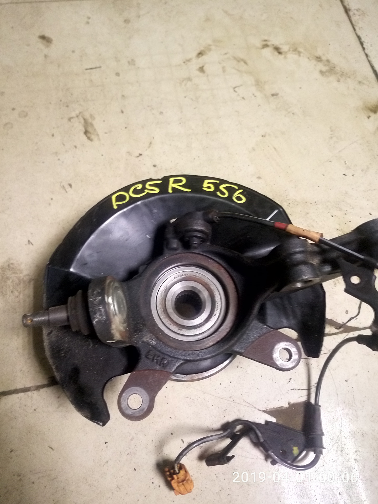

Ступицы пришли с разбитыми шаровыми в остальном все нормально суппорта целые перебирать не пришлось диски с мин выработкой.По шаровым вышел косяк они больше 43 мм посадочное, 18 мм конус у Civic EP3 и Integra DC5 40 мм посадочное, 16 мм конус. Рычаг пересверливать под 18 мм конус шаровой не хотелось

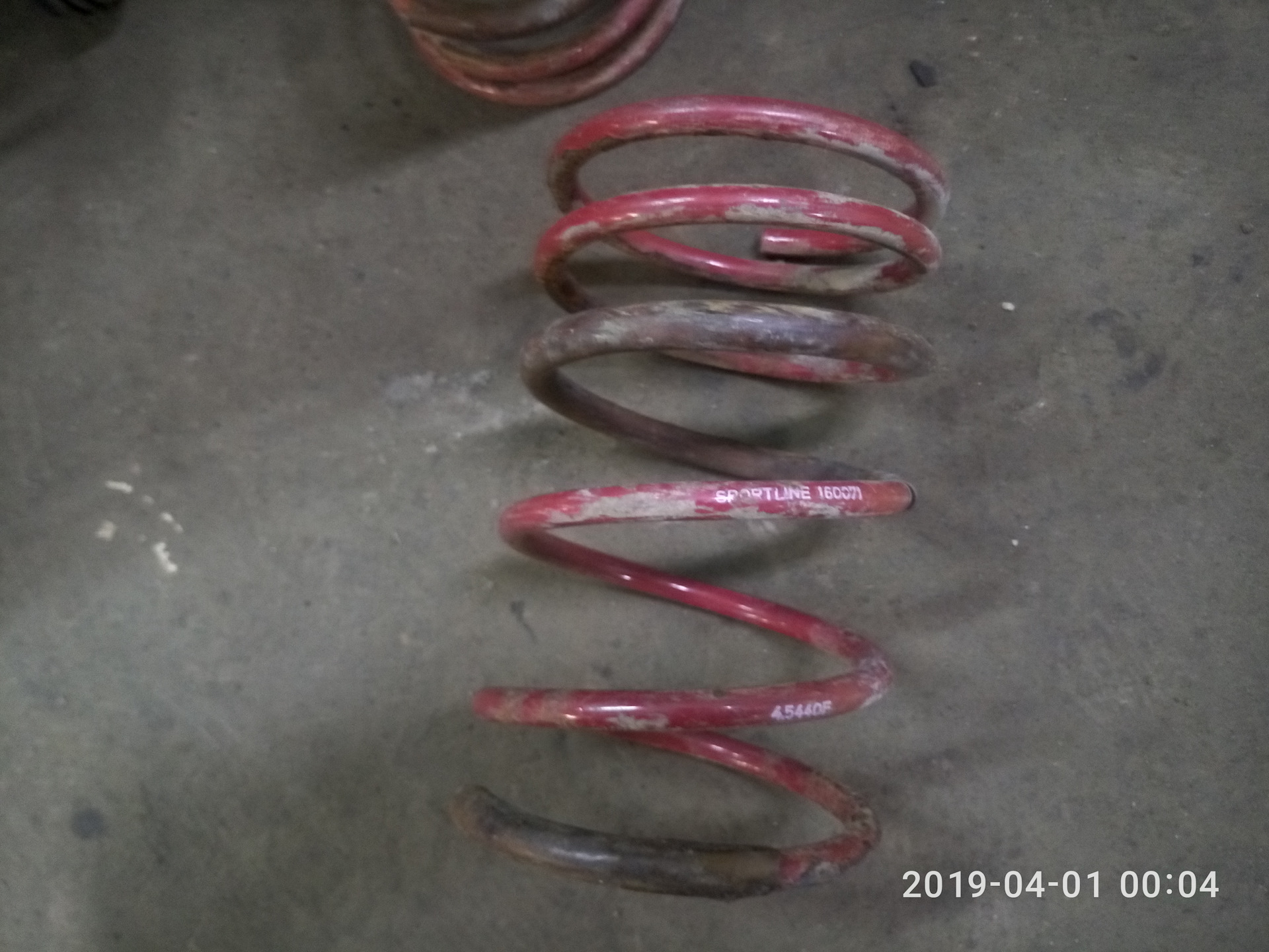

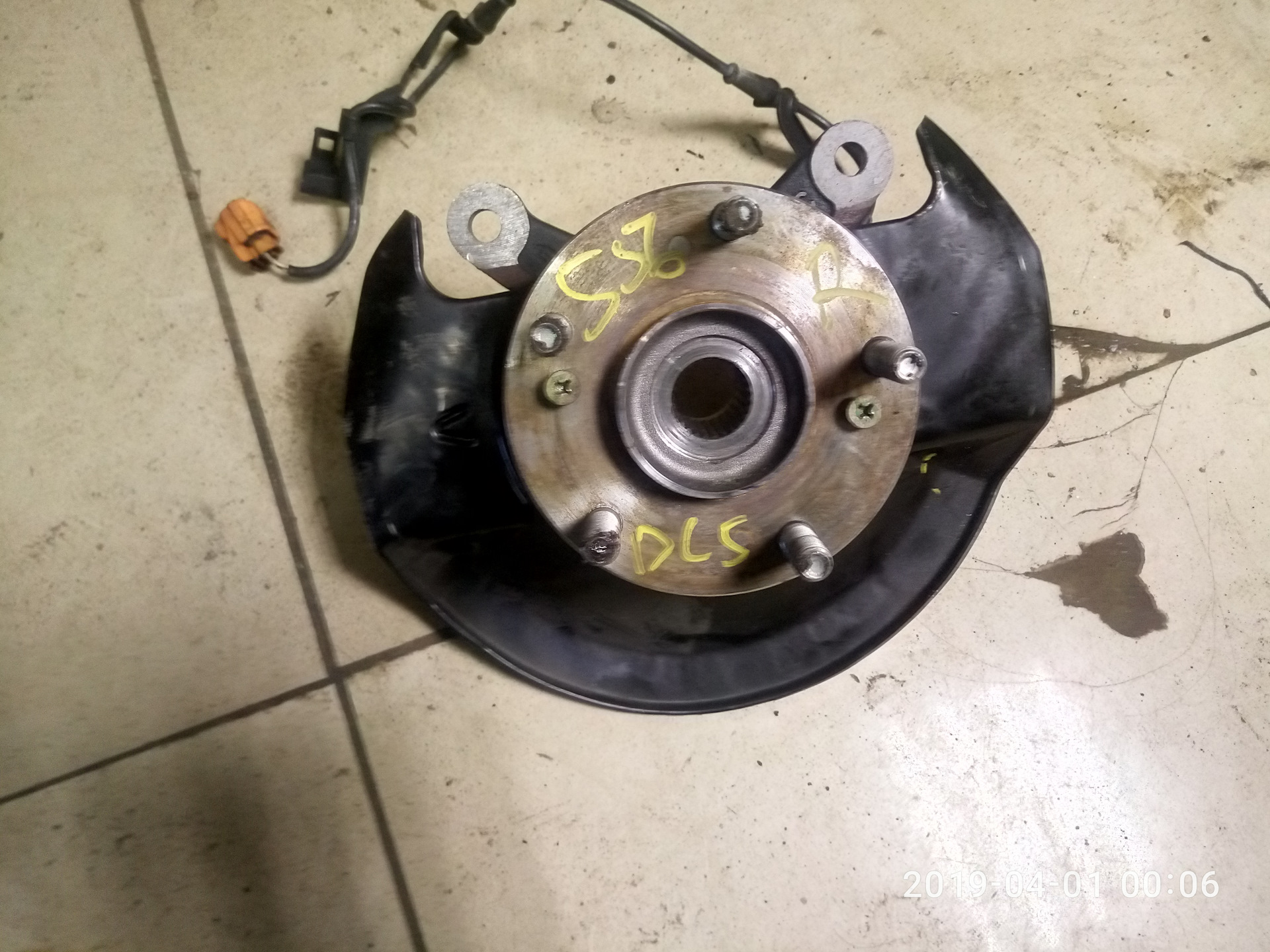

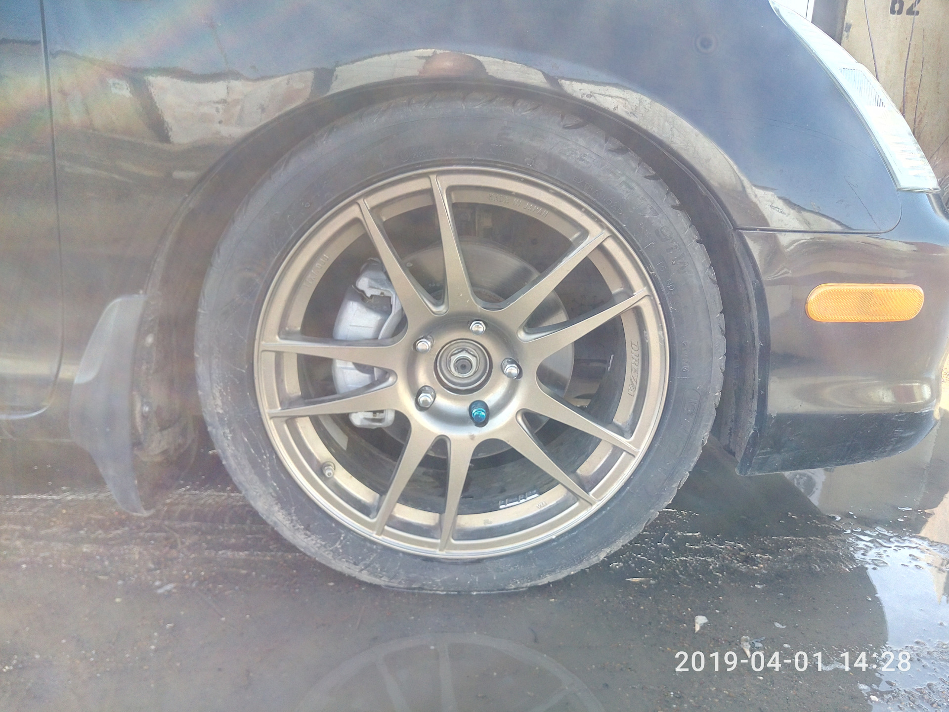

Купил от Integra DC5 ступицы с Новосибирска за 1900 с доставкой (голые без суппортов и дисков) на них в стоке идут такие же суппорта и диск на 260 мм как у мены в стоке шаровые менял обе ставил 555-SB-6272 Может кому пригодится инфа кто будет менять ступицы. Чтоб все разом поменять купил передние пружины заниженные на -5
чтоб посадка выровнялась, в стоке перед был выше задней части вообще не смотрелась
В сервисе провисел часа 3 все открутилось быстро заменил пружины и тормоза передние прокачали, все ступичные подшипники оказались живые посмотрю на сколько их хватит. По тормозам особой разницы не заметил ход педали уменьшился
