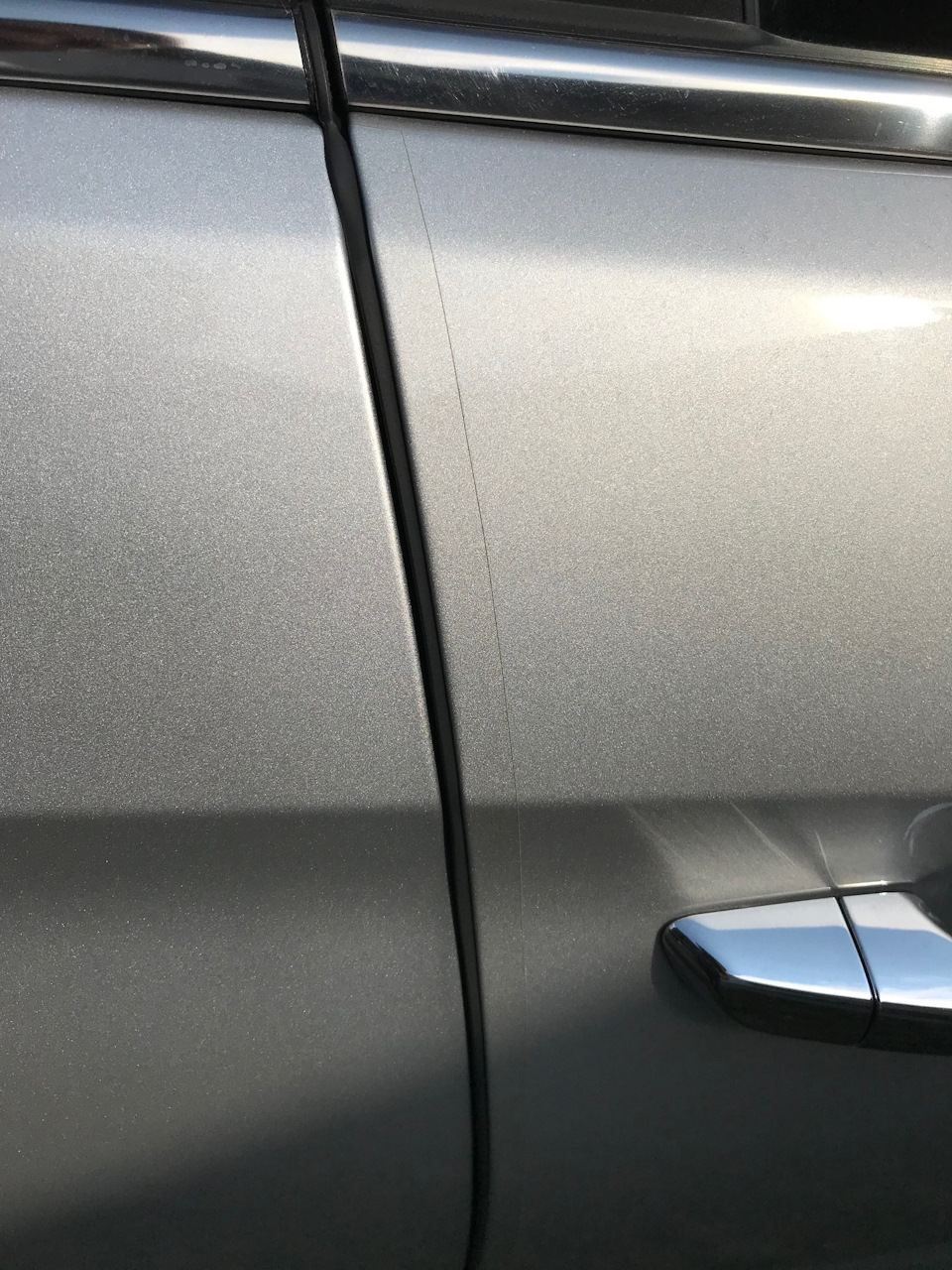

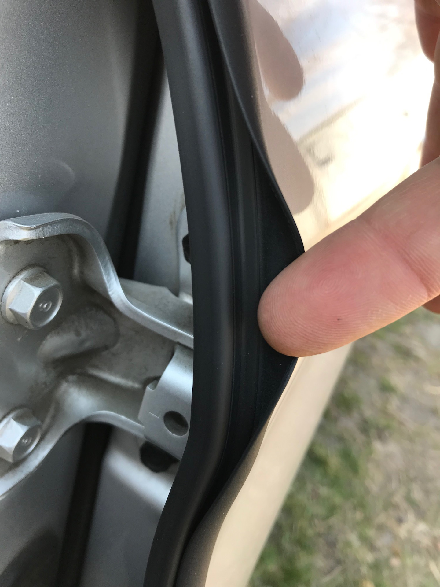

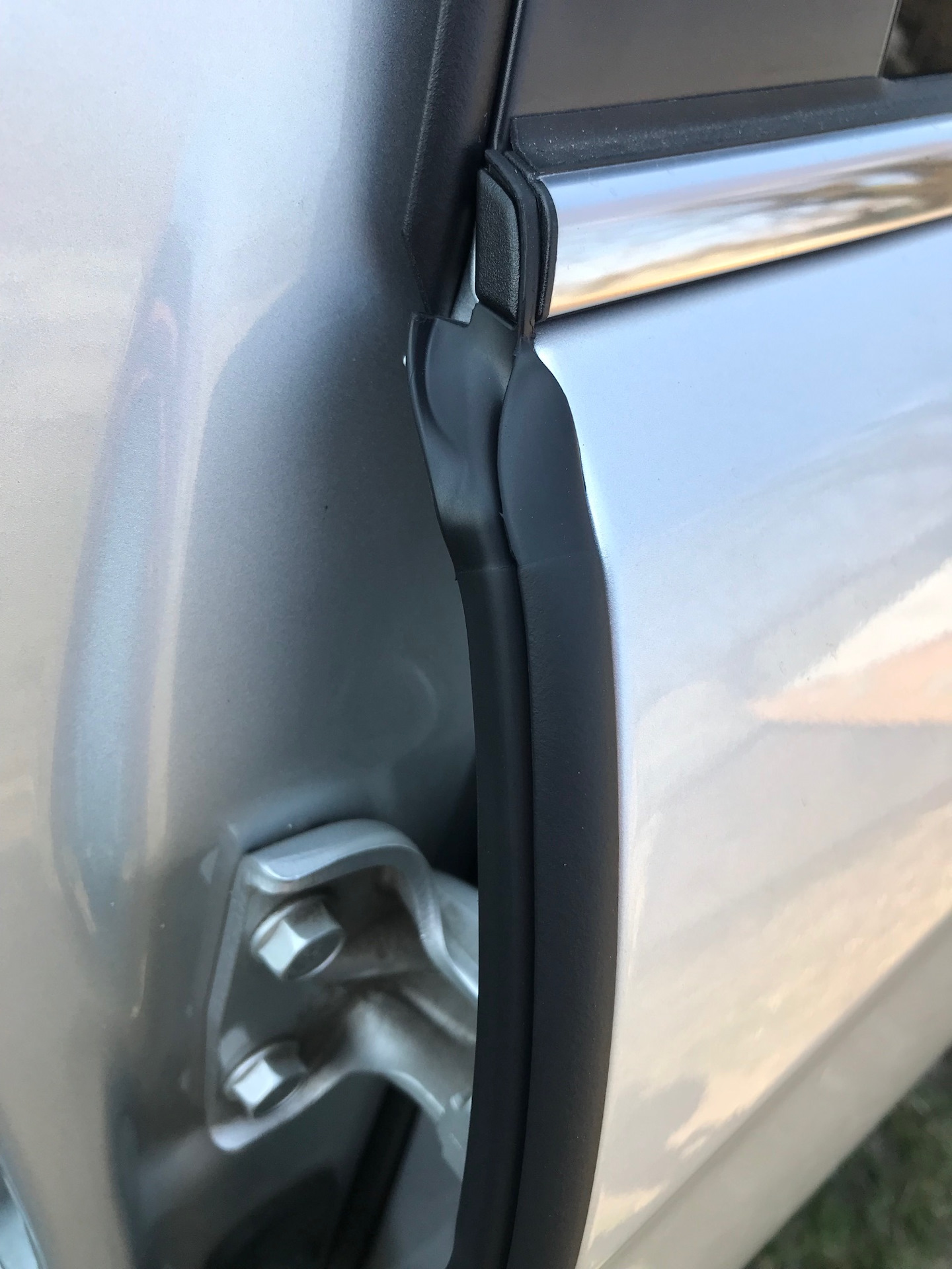

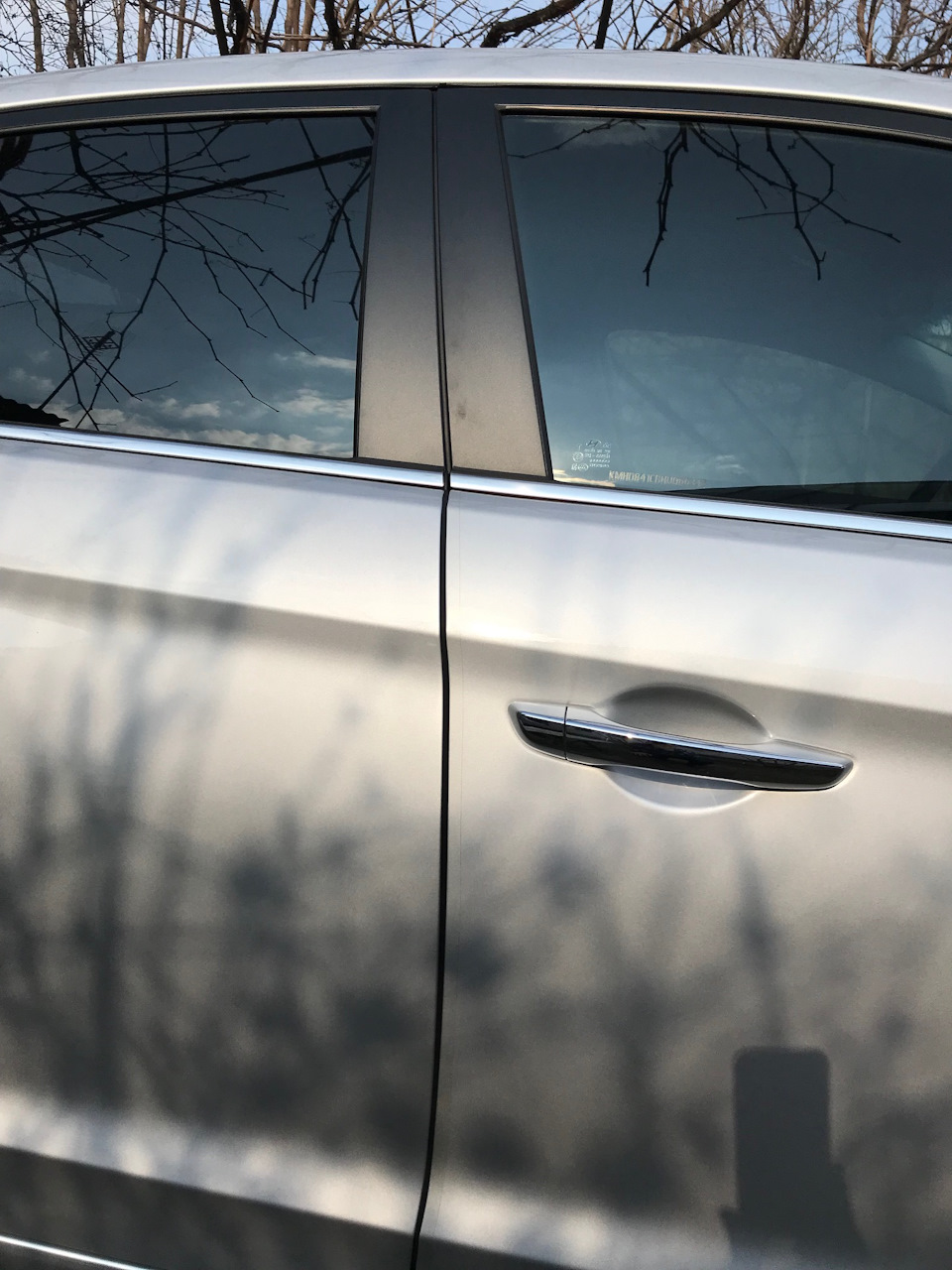

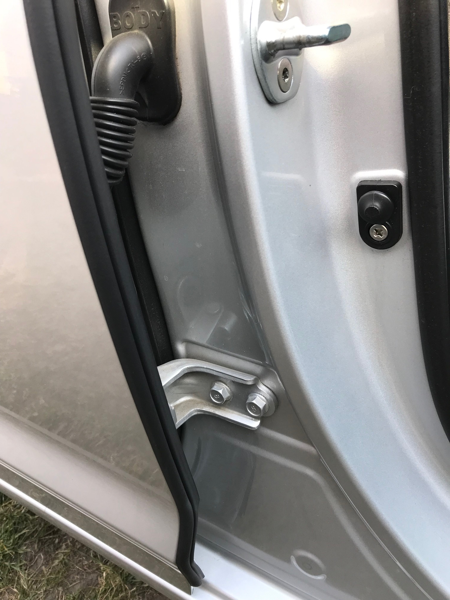

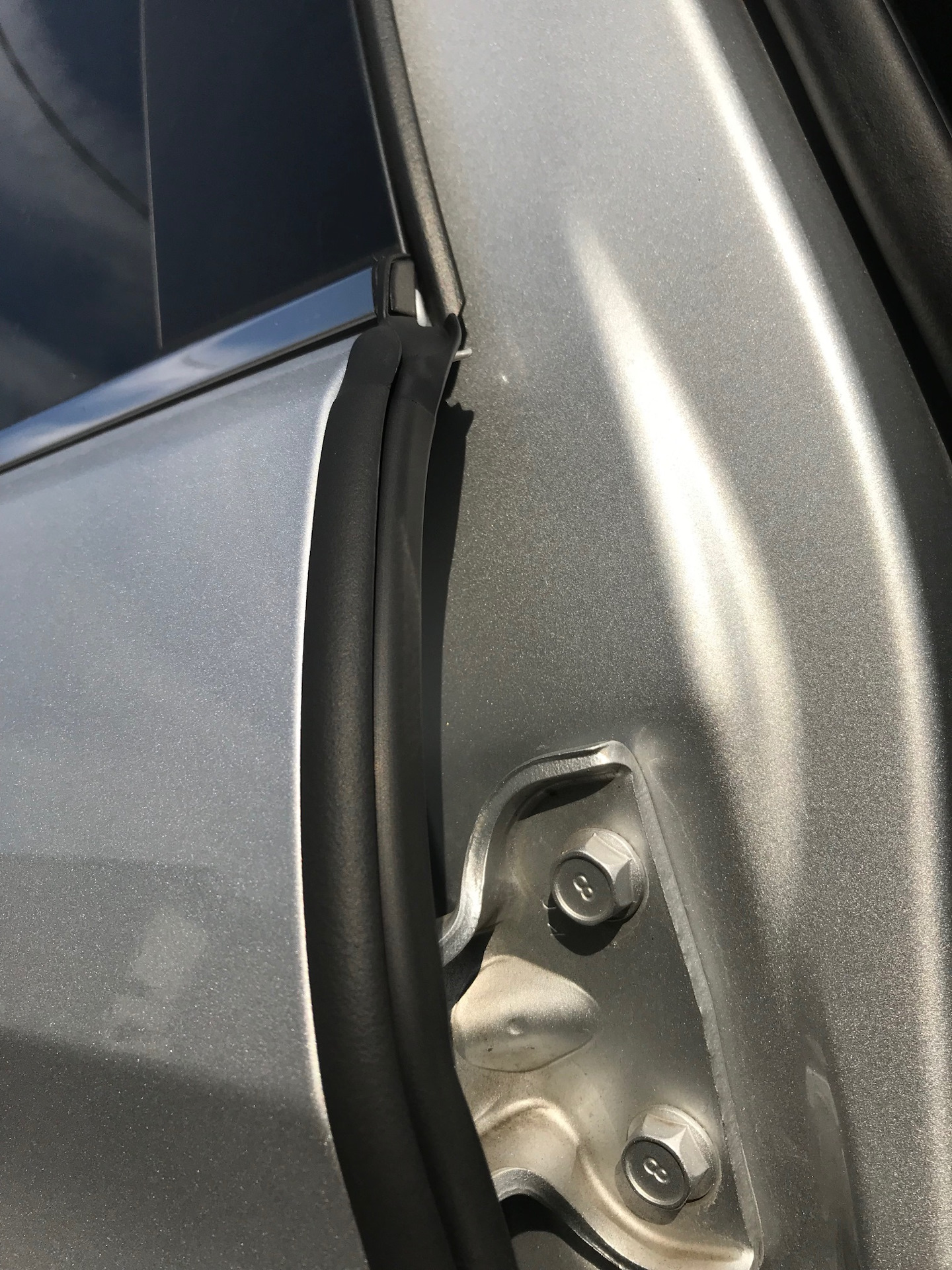

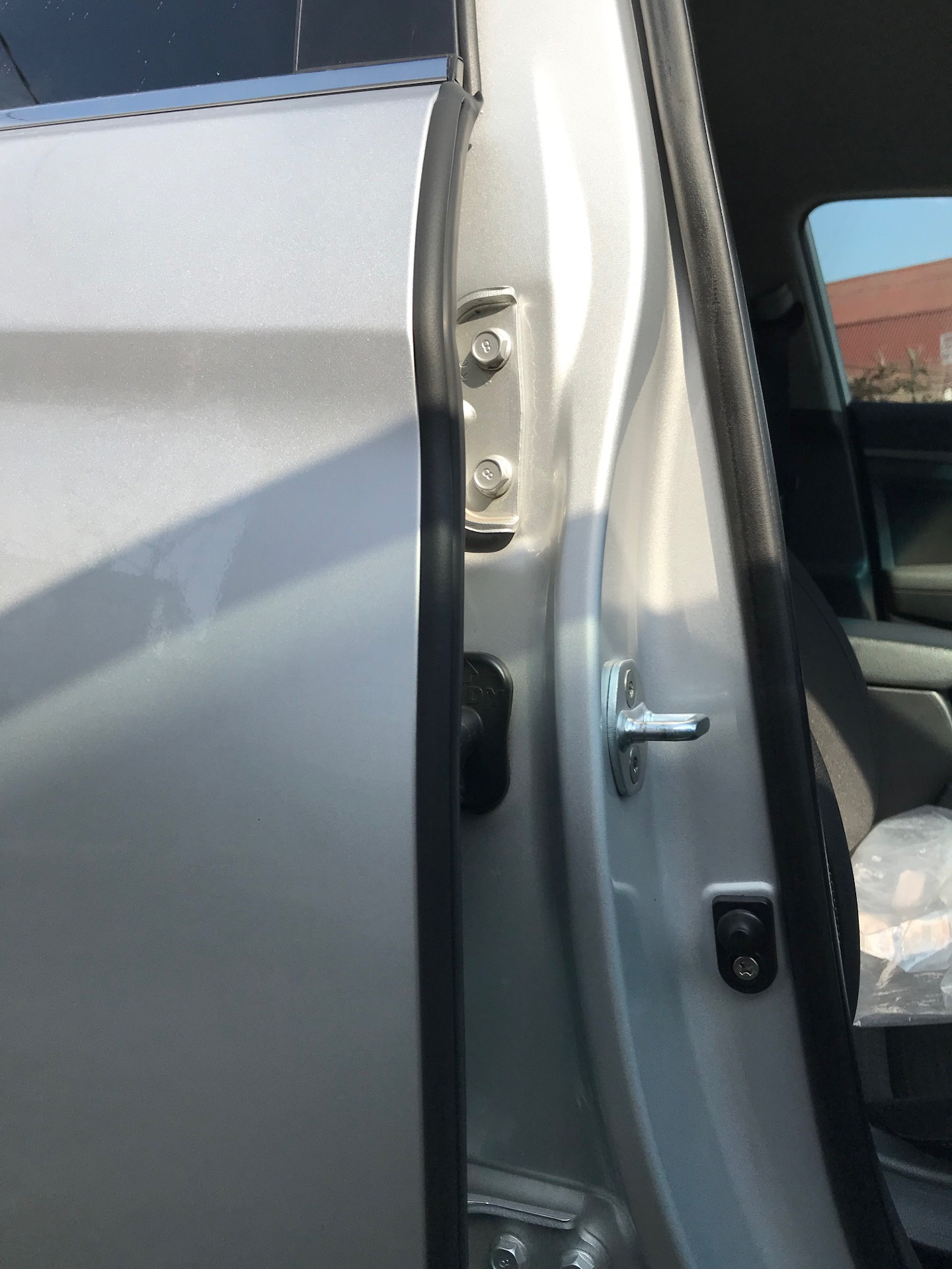

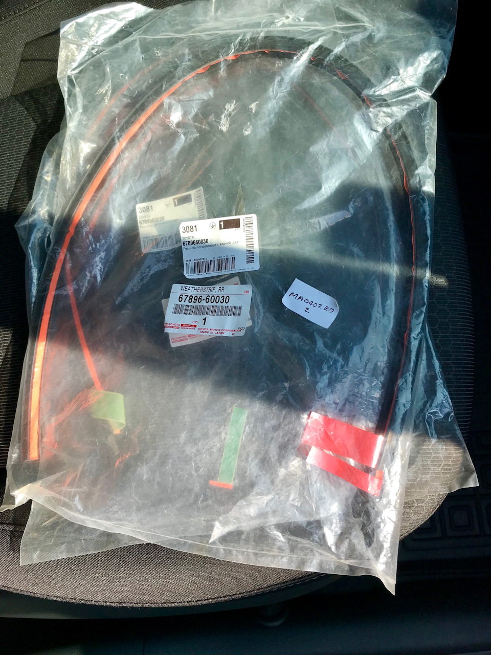

На просторах D2 я увидел дверные уплотнители от задних дверей Lexus — Toyota LC на Elantra AD и решил и себе поставить данные детали, благо они есть в свободной продаже и заказывать их из Японии не нужно.

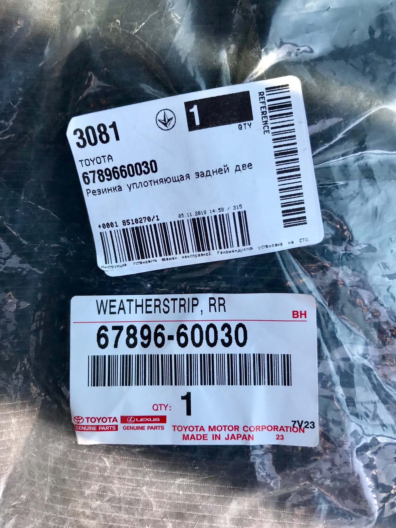

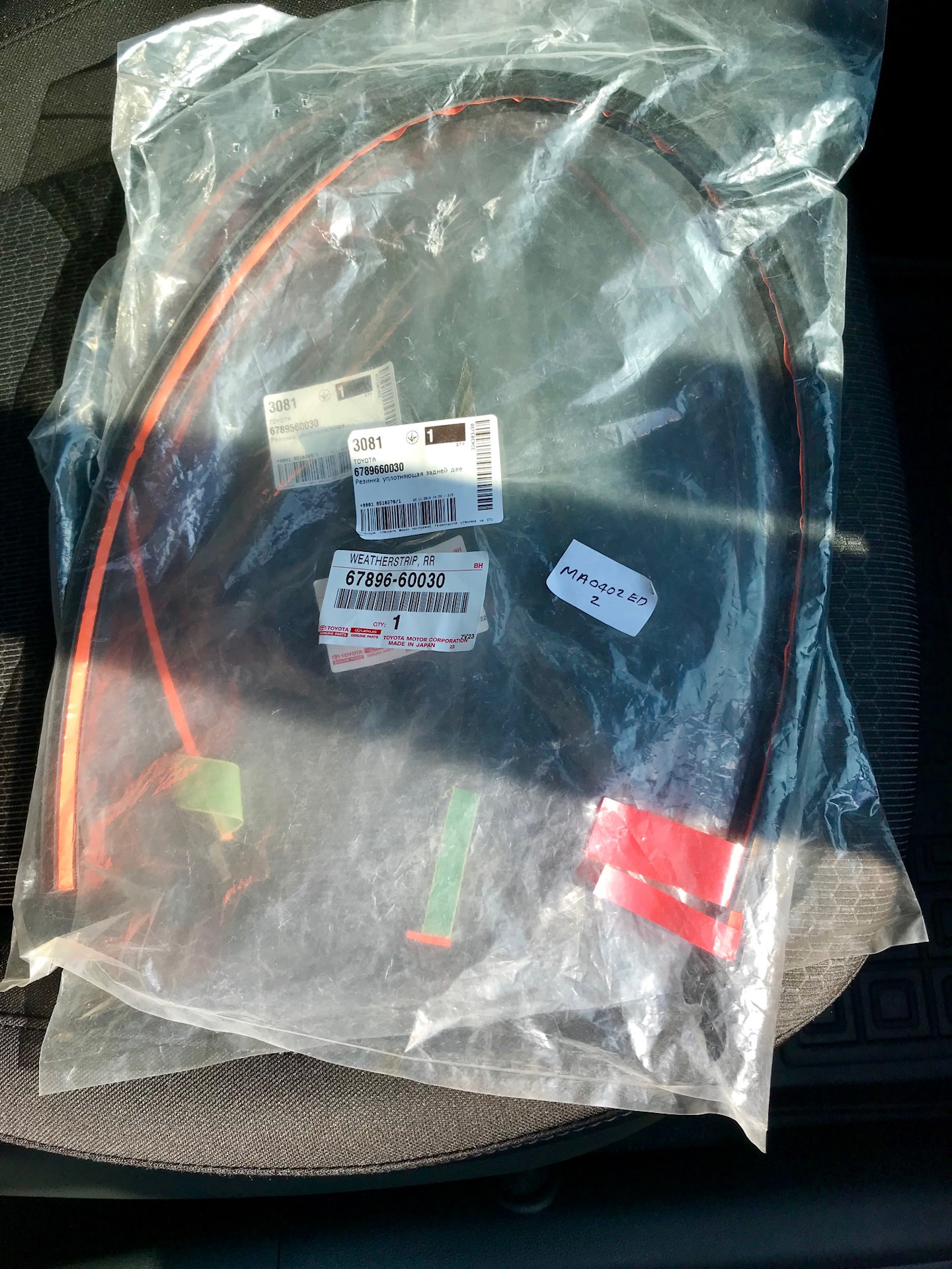

Вот номера деталей:

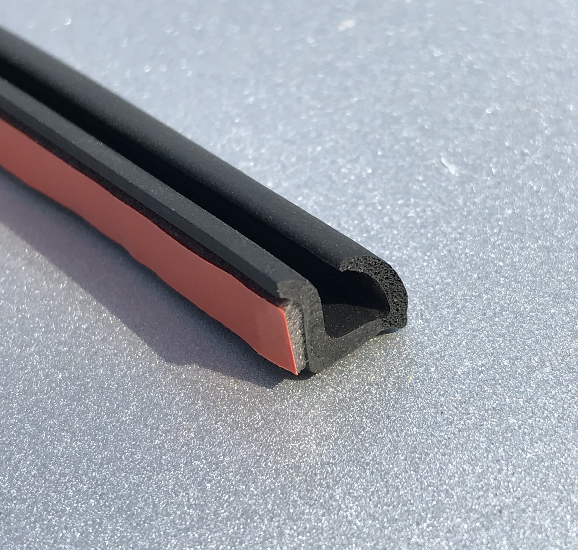

уплотнитель задней левой двери LX570 67896-60030
уплотнитель задней правой двери LX570 67895-60030

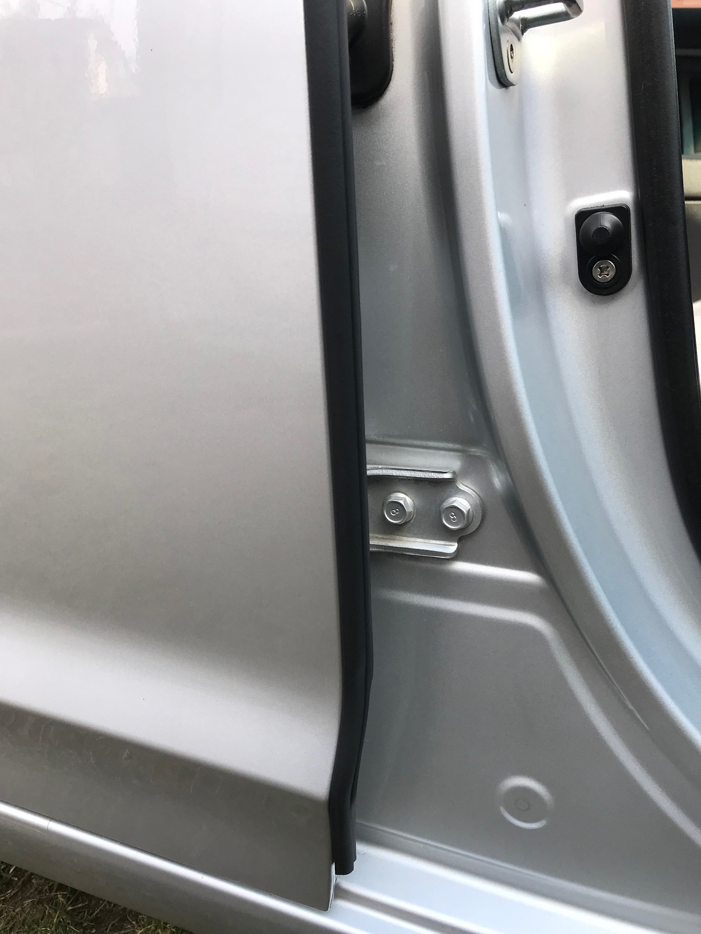

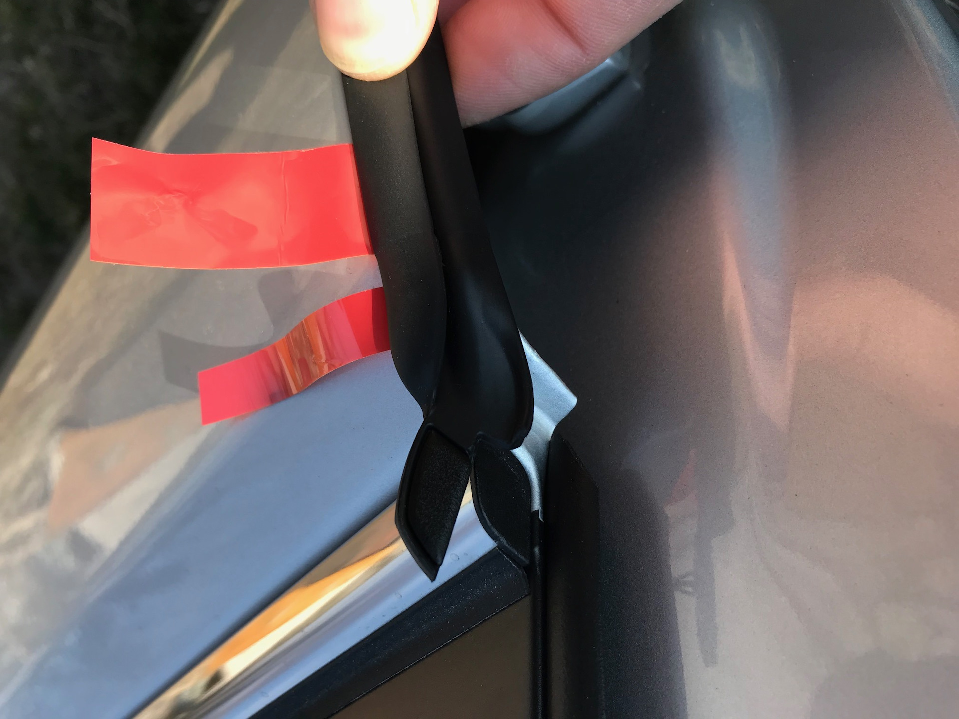

Обратите внимание что они идут левый и правый, ставятся на штатную клипсу и скотч 3M.

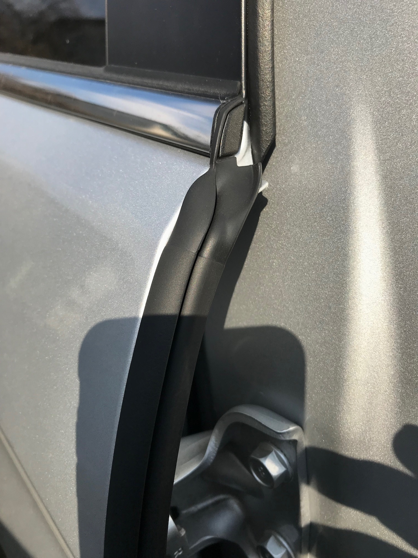

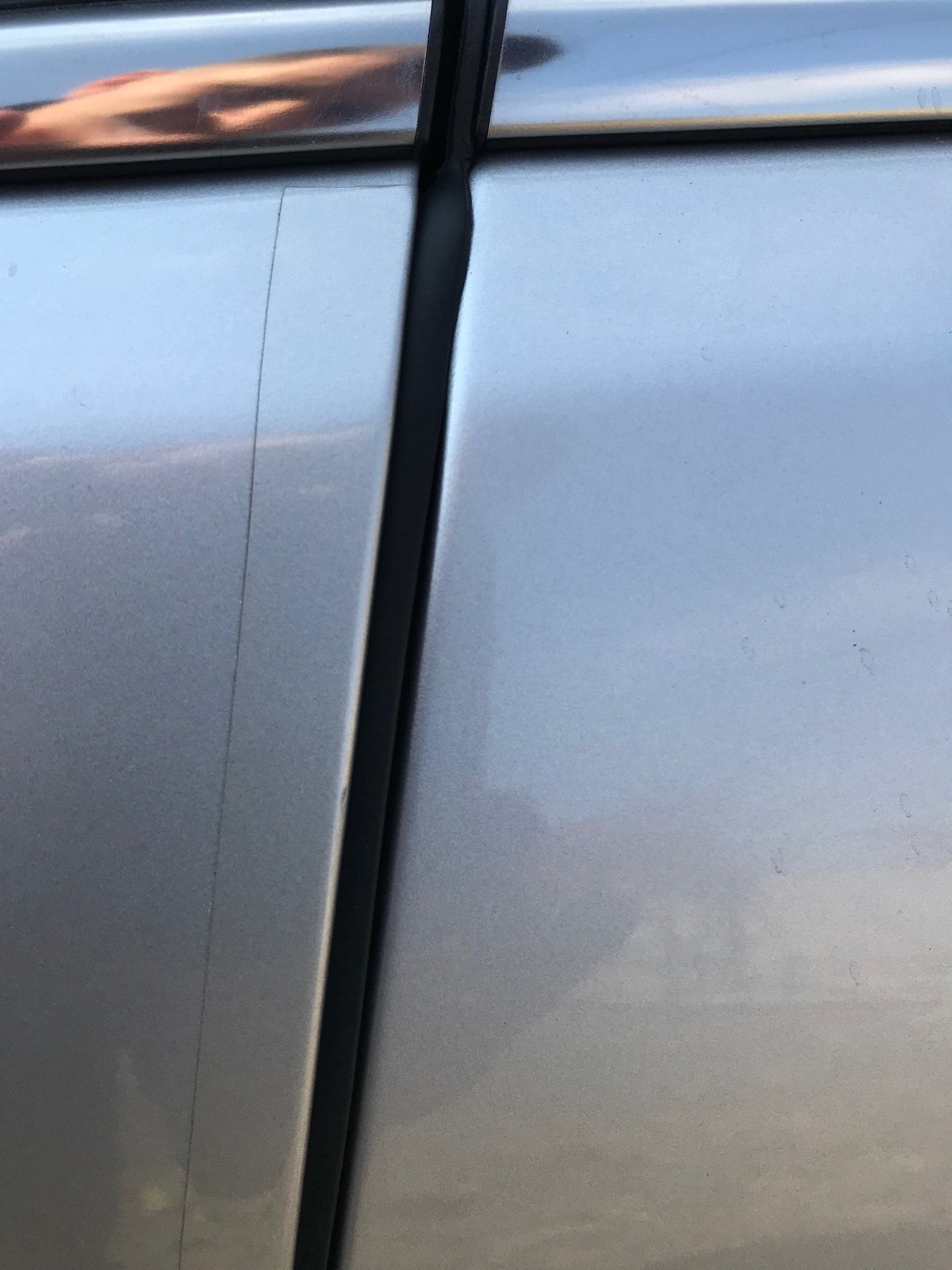

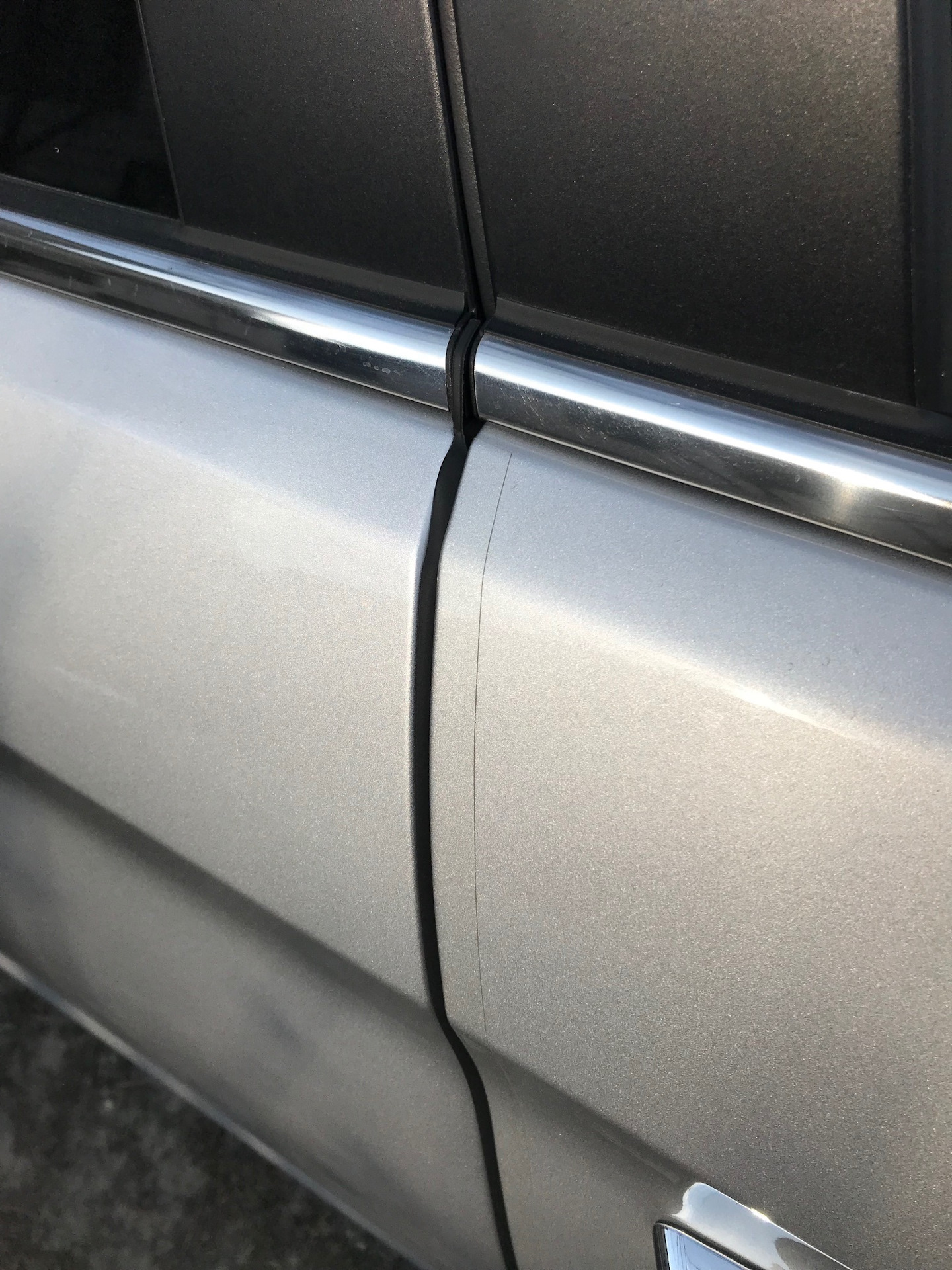

Сам материал уплотнителя очень эластичен, по форме они хорошо подходят для данных задач и автомобилей и не мешают закрытию дверей.

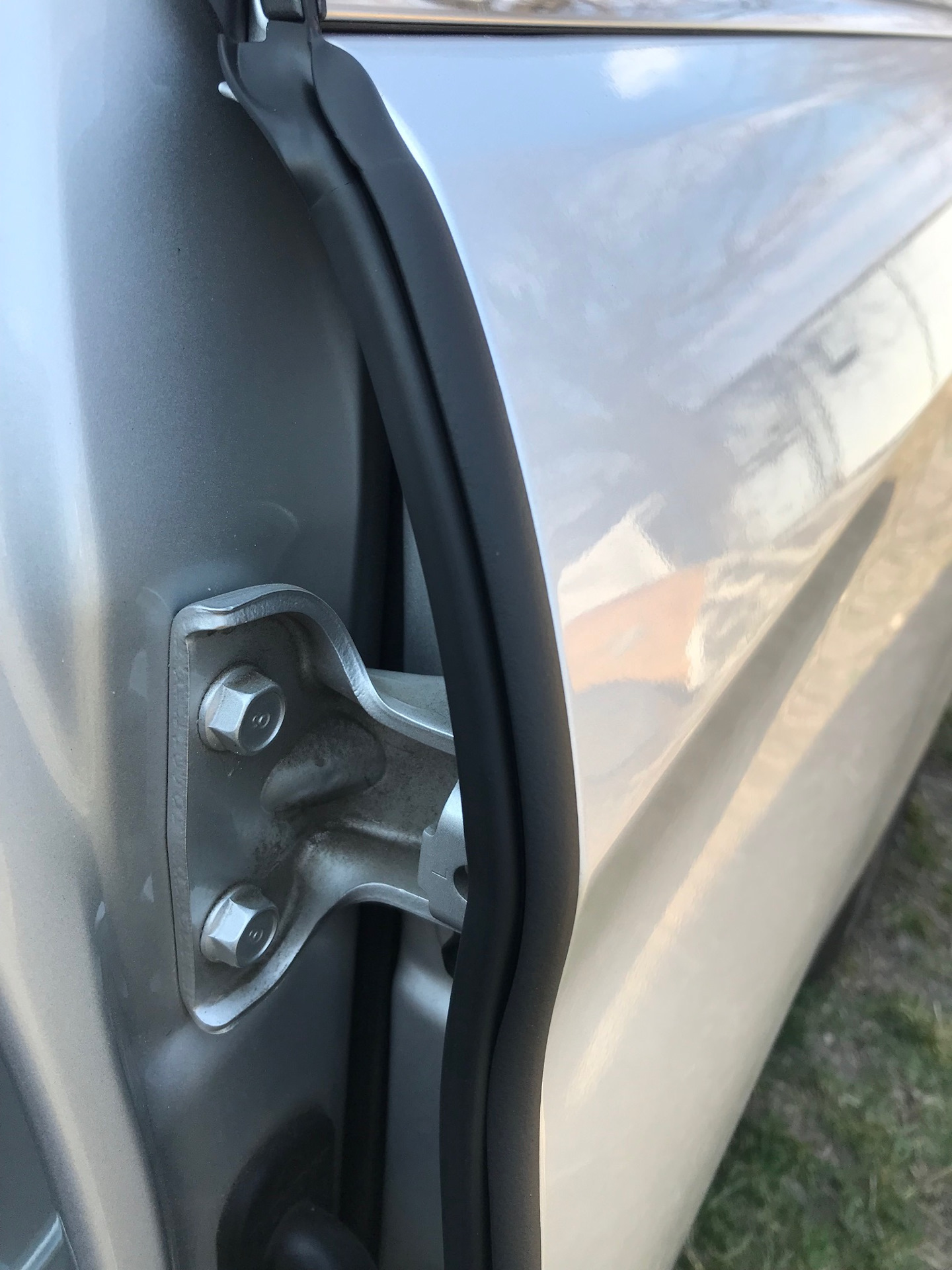

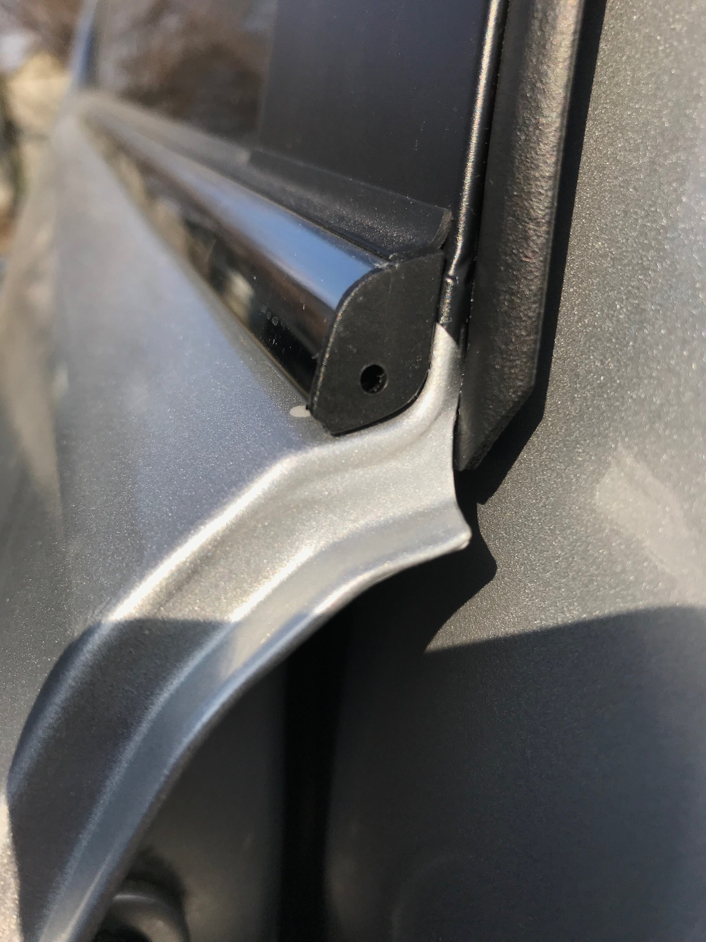

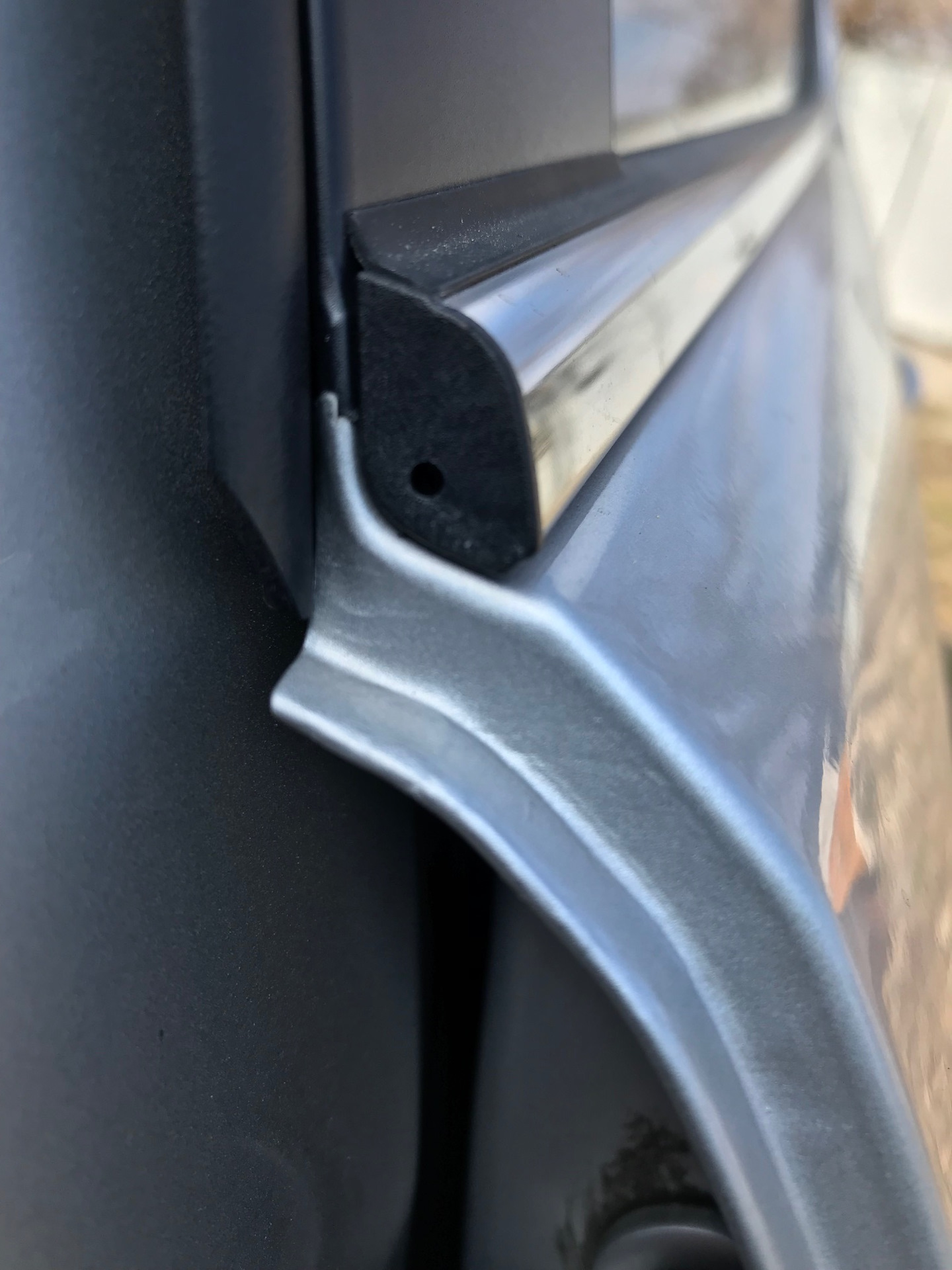

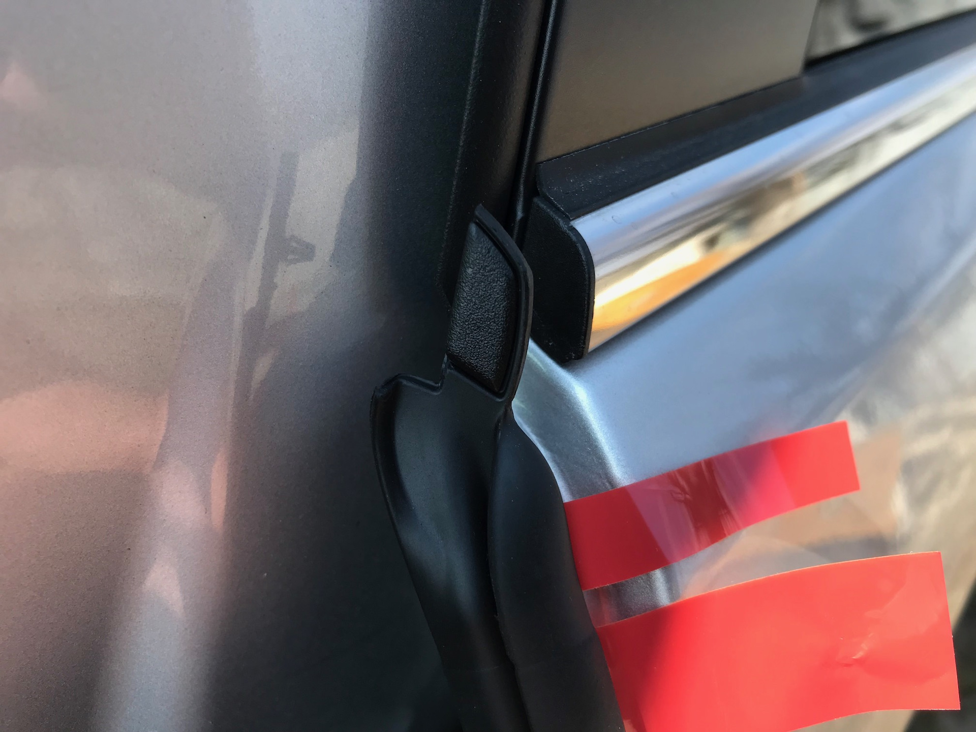

Для установки штатной пластиковой клипсы уплотнителя нужно просверлить отверстие в торцевой пластиковой заглушке молдинга диаметром 2.0-2.2 мм.

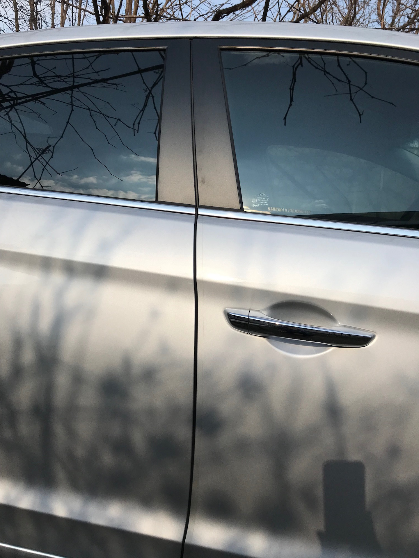

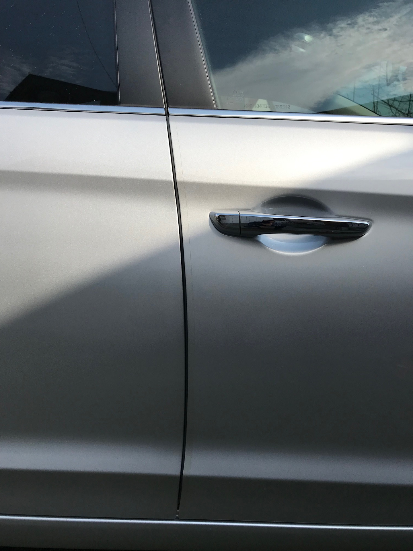

Результаты работы на фото!
Так же всем напомню что подобные уплотнители стоят на машинах премиум класса штатно и рассчитаны для защиты внутренней полости дверей от грязи и воды, немного снижают шум ветра через уплотнители.

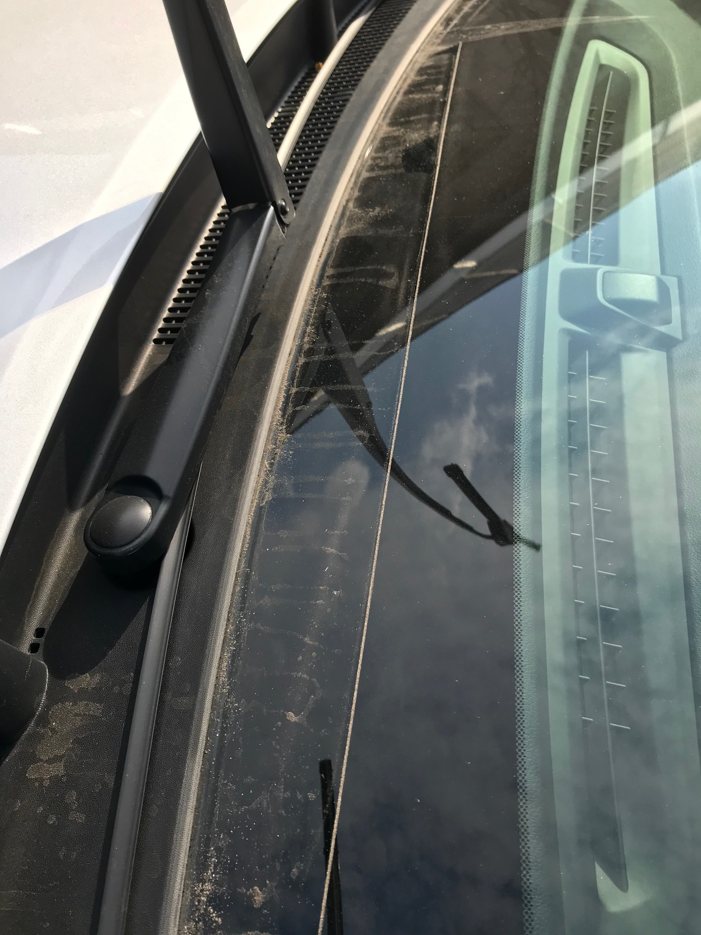

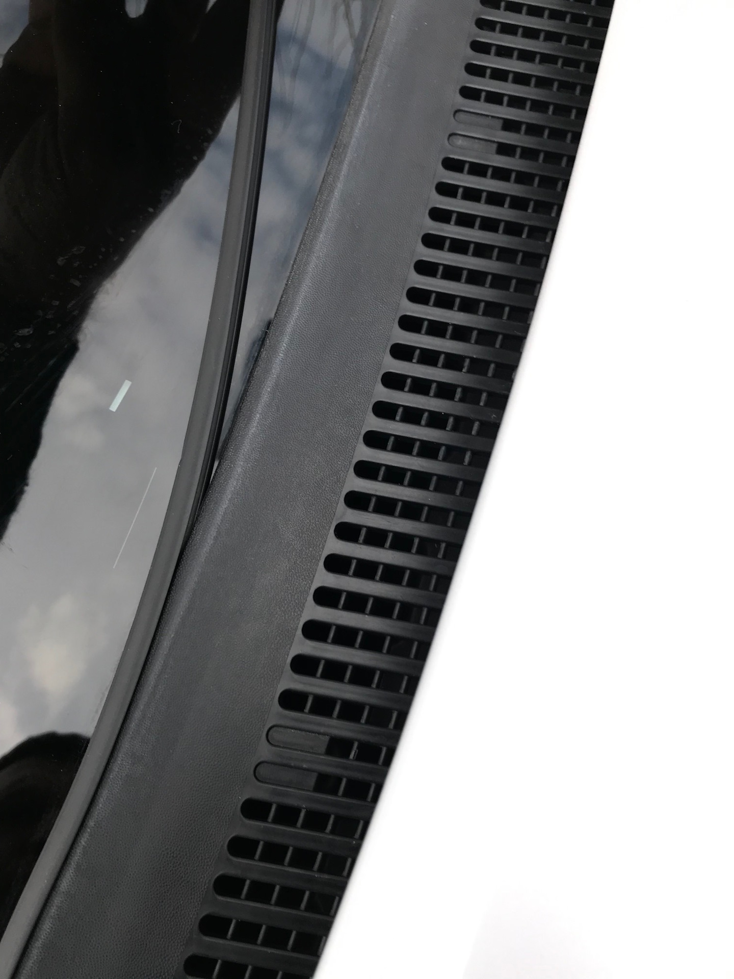

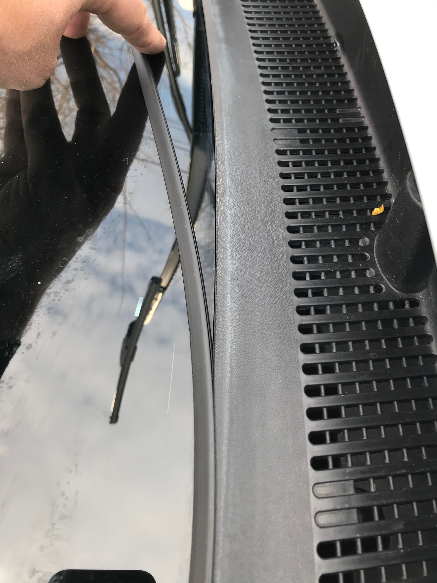

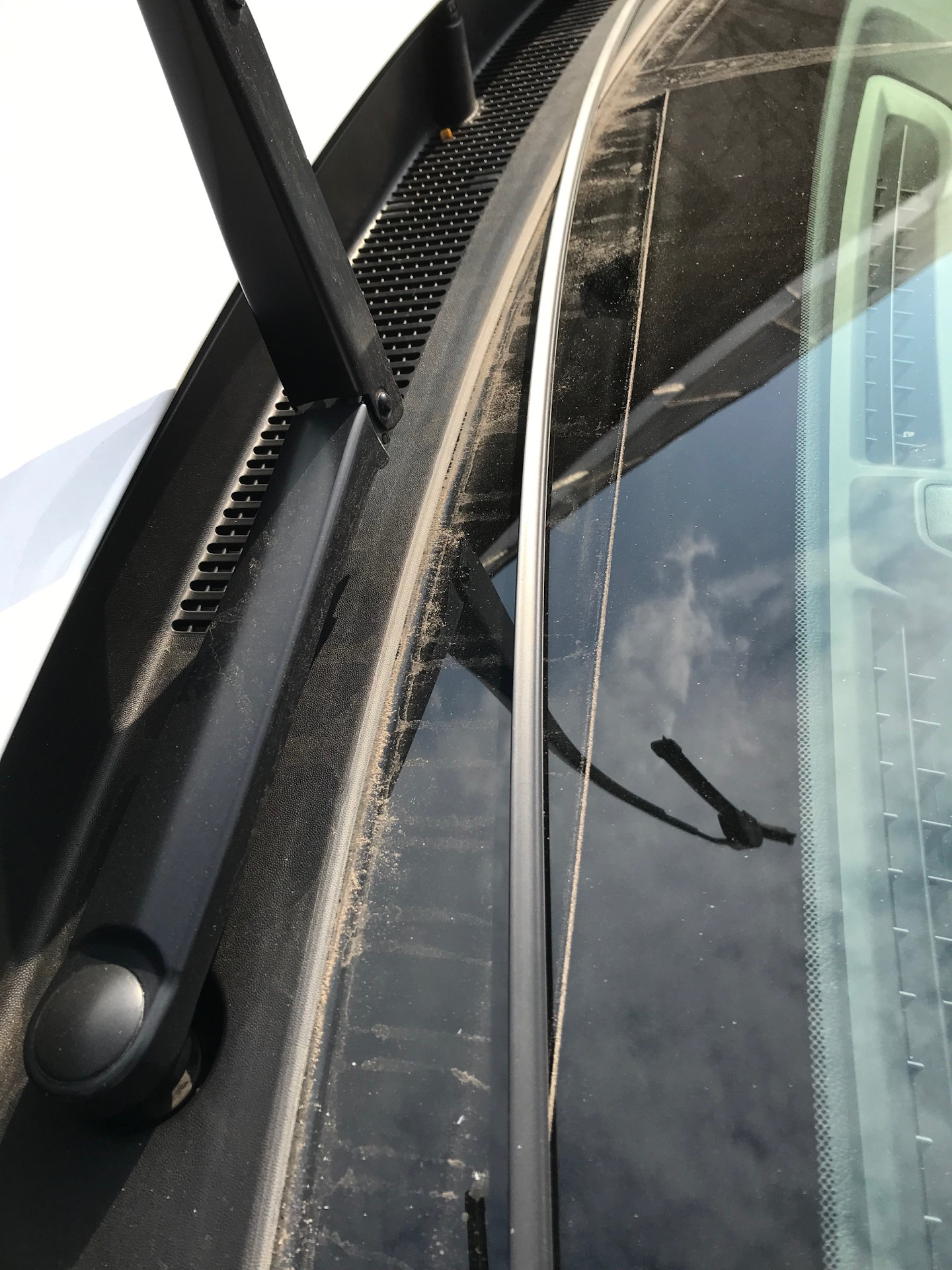

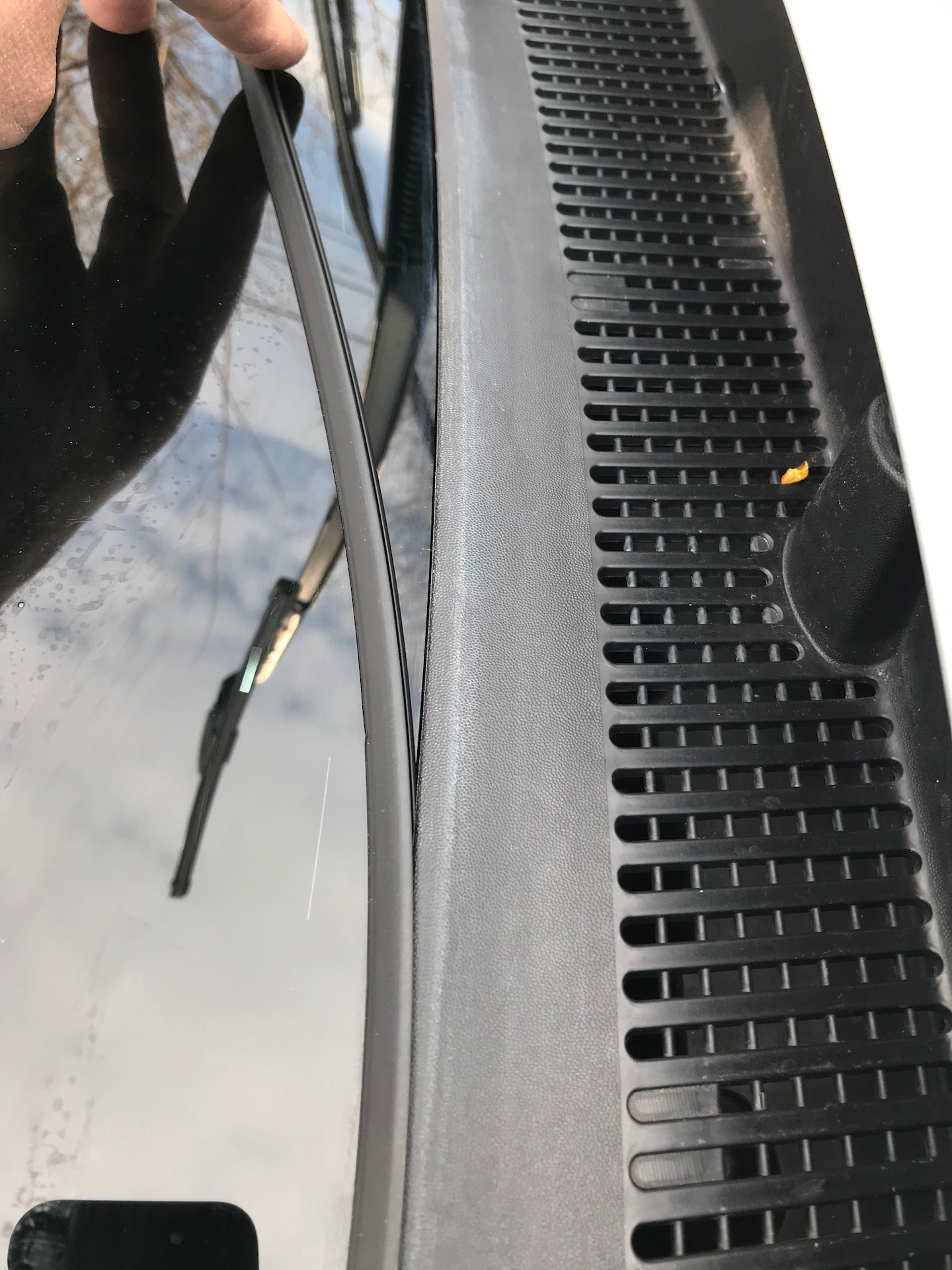

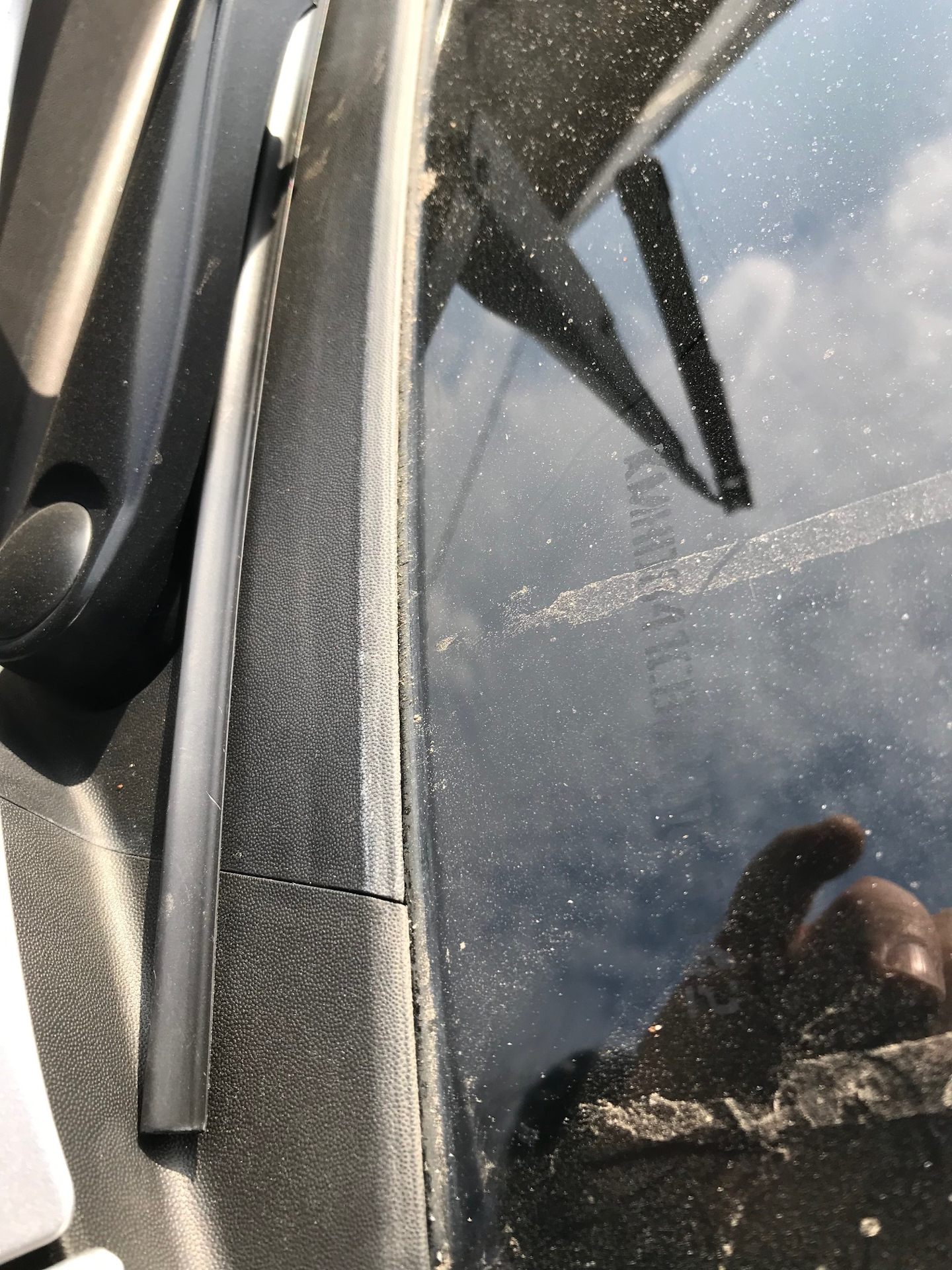

Параллельно с этими работами я решил осмотреть дополнительный капроновый молдинг между стеклом и жабо моторного отсека по причине появления скрипа песка при движении. При осмотре обнаружил там гору мелкого песка (песчаная пыль) который за 2 года почти заполнил данную щель.
В результате пришлось помыть и почистить данное место, теперь песка там нет и скрипа тоже, уплотнитель стоит на месте!
Данную операцию рекомендую делать каждые 2 года или каждое третье ТО, сама процедура занимает максимум 5 минут!

Капроновый молдинг? Какой номер или где его купить? У меня нет(
Да, материал похож на плотный ПВХ, они есть в свободной продаже.
Вот пример и номера: www.drive2.ru/l/463483734599926290/

Установил себе тоже уплотнители эти, но вот один нормально приклеился, а второй нет, приклеился не плотно с зазором между резинкой и ребром двери, на функциональность не влияет, т.к. грязь не пустит уже в эту щель, а чисто визуально не совсем красиво… вот не знаю что делать теперь или отодрать и новым скотчем проклеить или не заморачиваться) Клеить их совсем не удобно как по мне.
Если торчит или не красиво смотрится советую аккуратно снять пока свежий скотч и на новый 3M скотч наклеить снова и уже красиво! :)
Вить, привет. подскажи длину его. смотрю до низа не достает. хочу промерить прежде чем покупать.
Женя, привет! Тут длинна резинки больше чем двери и лишний кусок нужно отрезать.
Низ двери имеет заужение и резать нужно выше, там нет металла для фиксации края уплотнителя.
благодарю. значит будем заказывать) результат есть от данной доработки?
Пожалуйста!
Стало меньше грязи и двери закрываются мягче и глуше.

Подскажите пожалуйста! дверной уплотнитель подойдет на солярис 2018г?
Думаю да, он универсальный и подходит почти для всех типов дверей.

А это только сбоку или снизу по контуру тоже? Напишешь со временем будут ли пороги меньше загрязнятся и стойки внутри
Это с боку, а тут в кометах уже есть отзывы: "vi-1409
Осень и зиму откатал с ними, проем чистый, нигде ничего не отклеилось, ничего не протерлось. Выглядит без колхоза. Доволен."
Я отпишусь после дождей, пока сухо.

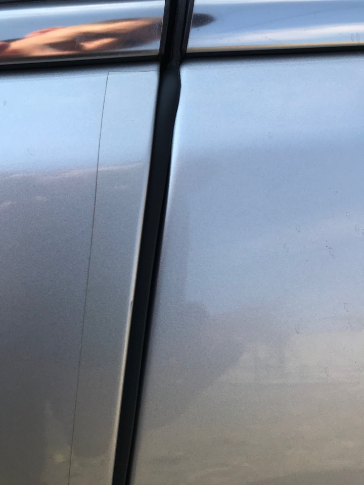

Почти тоже, но в 3 раза дешевле и сверлить ничего не нужно: ru.aliexpress.com/item/2/…449f-bf44-4a41c8c8b7da-45
Обсолютно разные материалы по качеству. Сверление позволяет подогнать детали заподлицо и выглядит это все, как заводская установка.
Сравнивал? У меня 4.5 года установлены такие и норм все выглядит. Ничего не поцарапано, не потрескано, подогнано заподлицо и выглядит как заводская установка, даже лучше — нет этого замятия как на фото, но то такое, со временем "уляжется" :)))

Можно и такой вариант, вообще подобных резинок на торец задней двери масса, а вот на заднюю кромку или пороги выбор не такой широкий. А касательно размеров и качества, я думаю всё же Made in Japan будет чуть лучше! ))

А какие глубина и диаметр отверстия в молдинге нужно сверлить?
Виктор, поправь меня, если ошибаюсь, я 2 мм брал.
Иван, а нас одинаковые уплотнители, что ты имеешь в виду когда говоришь про 2 мм?
Сверло.
Я взял 2.2, стало идеально
omseryr
Примерно 2.2 мм, а там нет ограничений по глубине, молдинг пустой.

"Узрел" только один номер (6789660030)- это левый или правый? И какой второй?
В номере отличие только в цифрах 95 и 96, это левый и правый!
6789660030 и 6789560030
Вопрос. Если на этом уплотнителе уже будет абразивная пыль, то не приведет ли это к зптиранию ЛКП при открытии передней и задних дверей со временем?
Сергей, у меня торцы дверей оклеены бронеплёнкой, у меня 100% проблем не будет! ))
А в премиум классе нет проблем с износом ответной части окрашенной детали, этот уплотнитель очень мягкий и вообще не давит на двери.

Подскажите, уплтнитель на лобовом, он легко снимается? Просто приподнимаем и все?
На лобовом стекле дополнительный капроновый уплотнитель просто вставлен между стеклом и пластиком, он снимается руками и так же легко ставится при температуре + 20 гр!
Ясно. Снимаем и чистим от песка :)
Это место чистим постоянно и 100%! ))
Я его (уплотнитель) прилепил на ЗМ-овский скотч к стеклу. Песочек добивается только между ним и жабо, скрипов нет и стекло не царапает.
