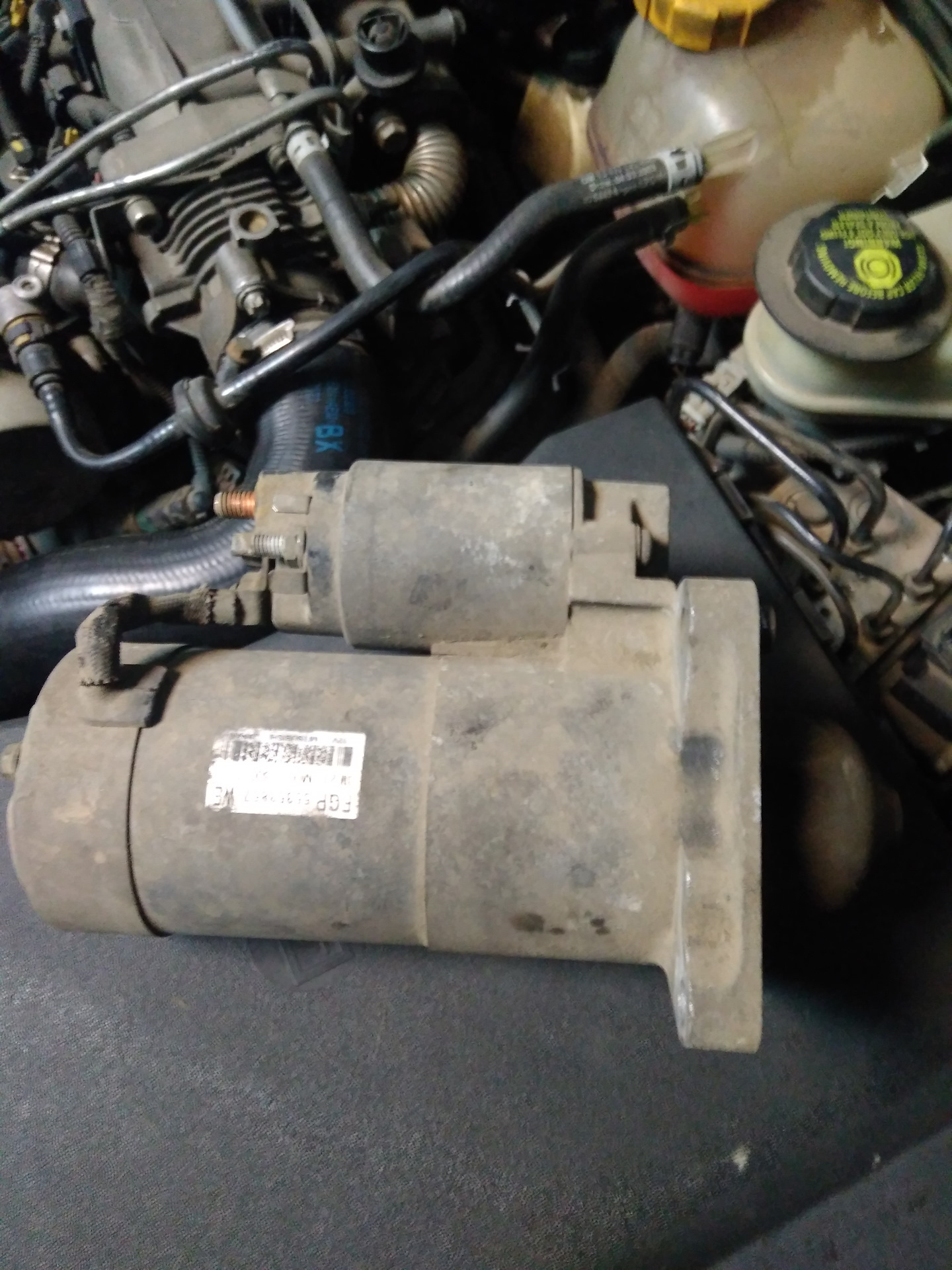

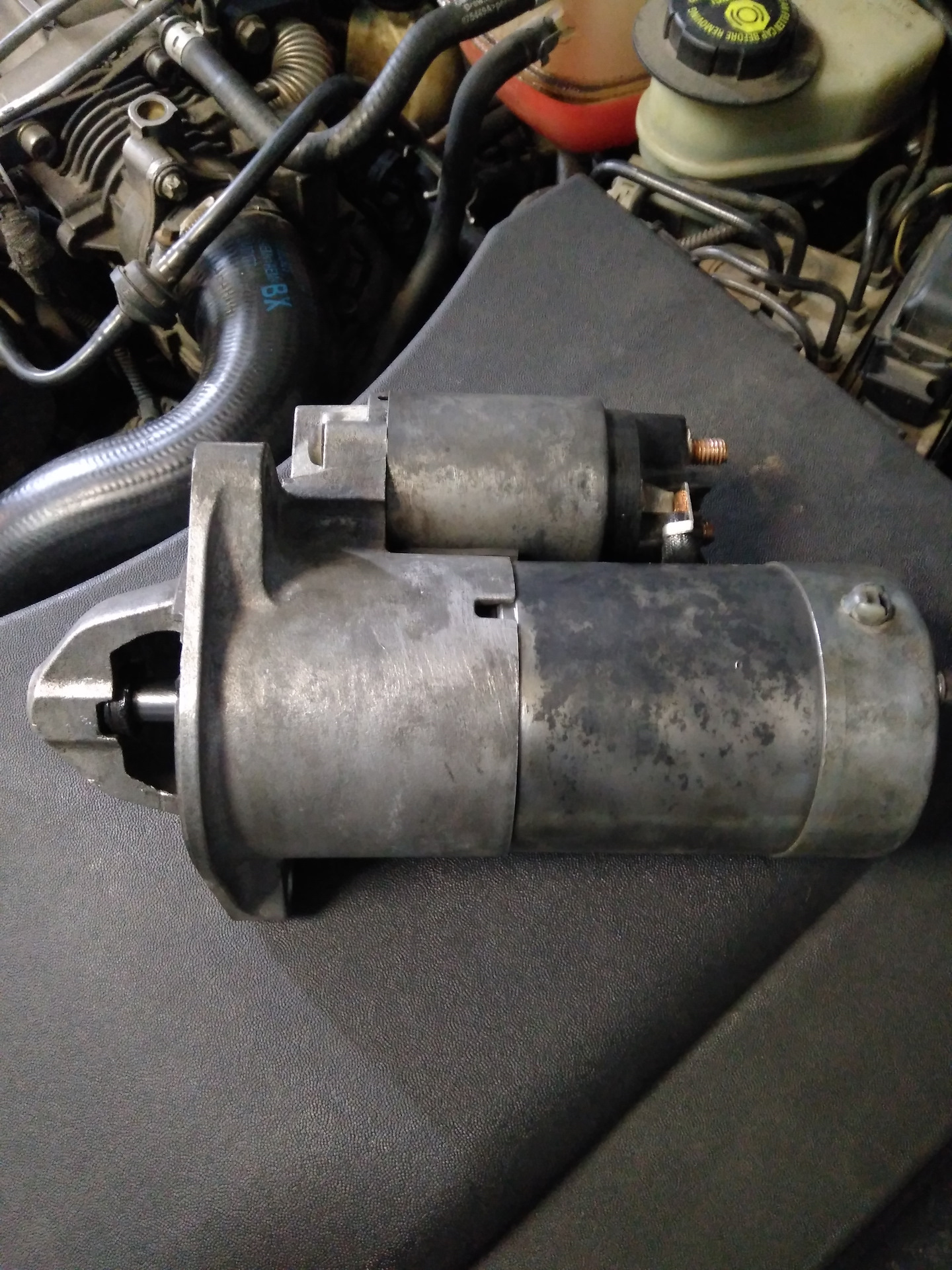

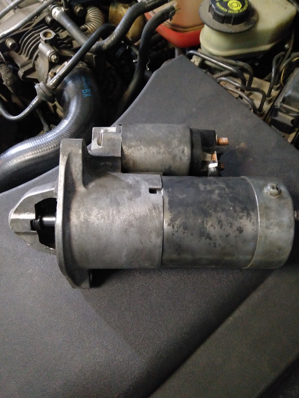

Давно хотел обслужить стартер, наконец-то руки дошли, снимаем его за 15 минут, там ничего сложного, когда опыт имеется, и на распетрушку: втулки под замену, планетарный механизм его провернуло, щетки, ну и чистка, смазка и тд.Теперь крутит как молодой.

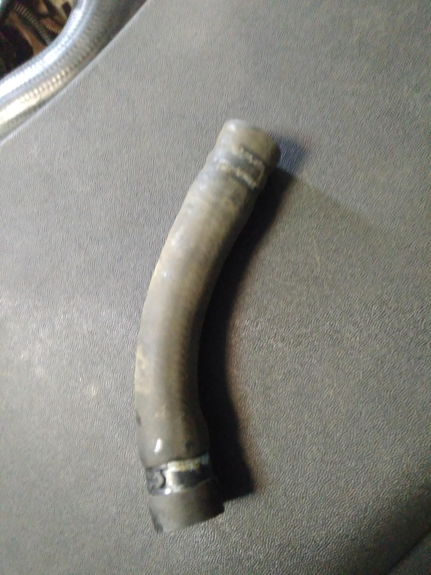

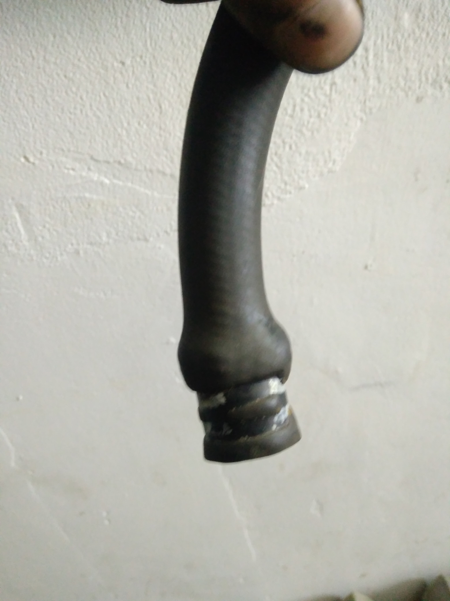

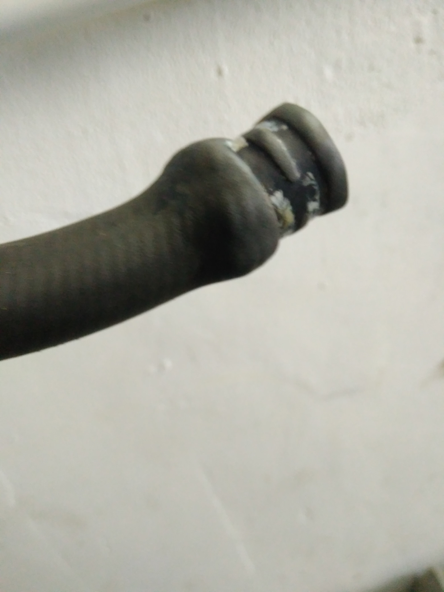

И не нравились мне раздутые шланги теплообменника, я их заранее на разборке взял(мягенькие и ровные, не точто мои твердые, как пластмасса и раздутые), с отрите сами

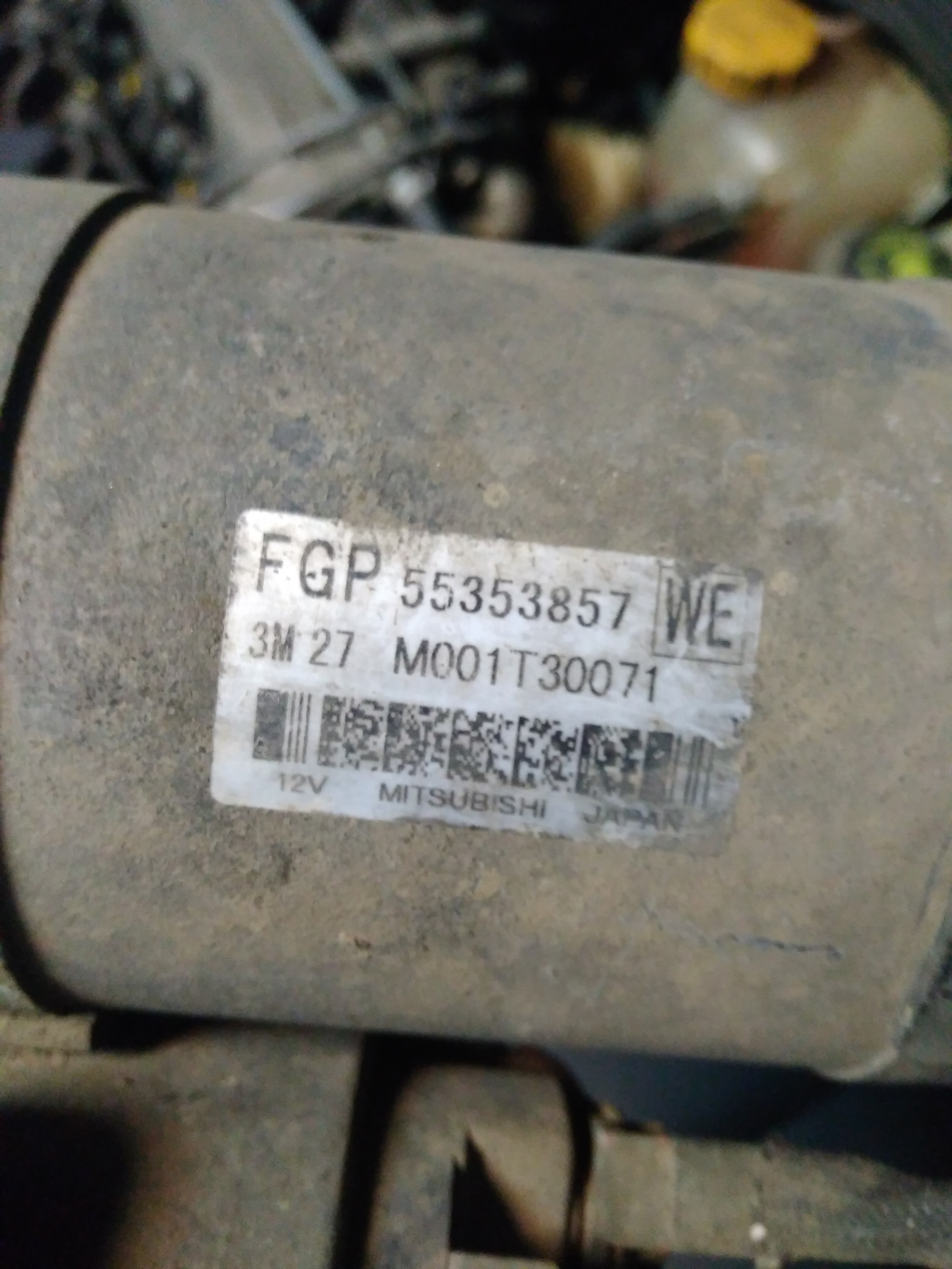

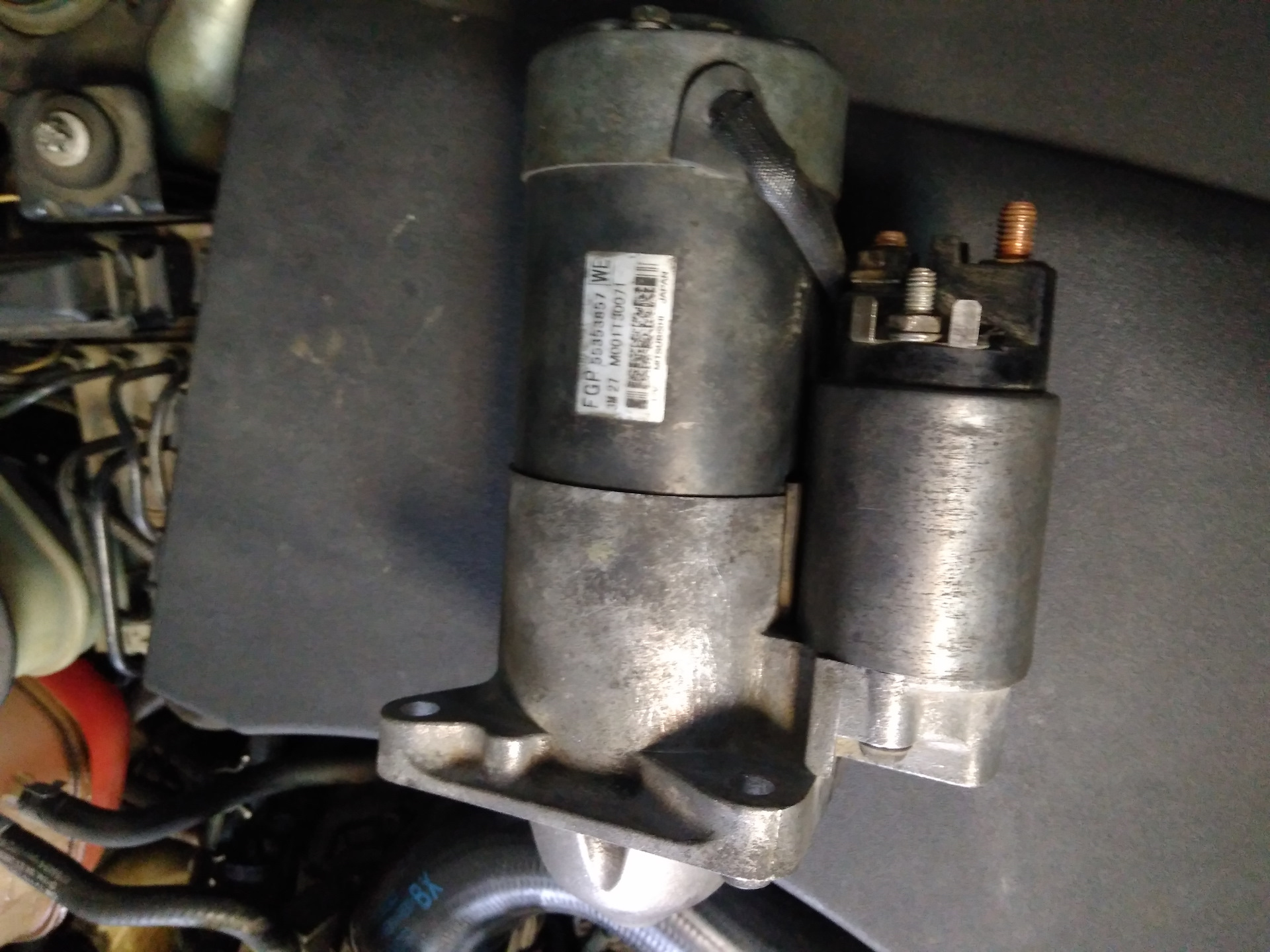

Запчасти на фото: 55353857, M001T30071
