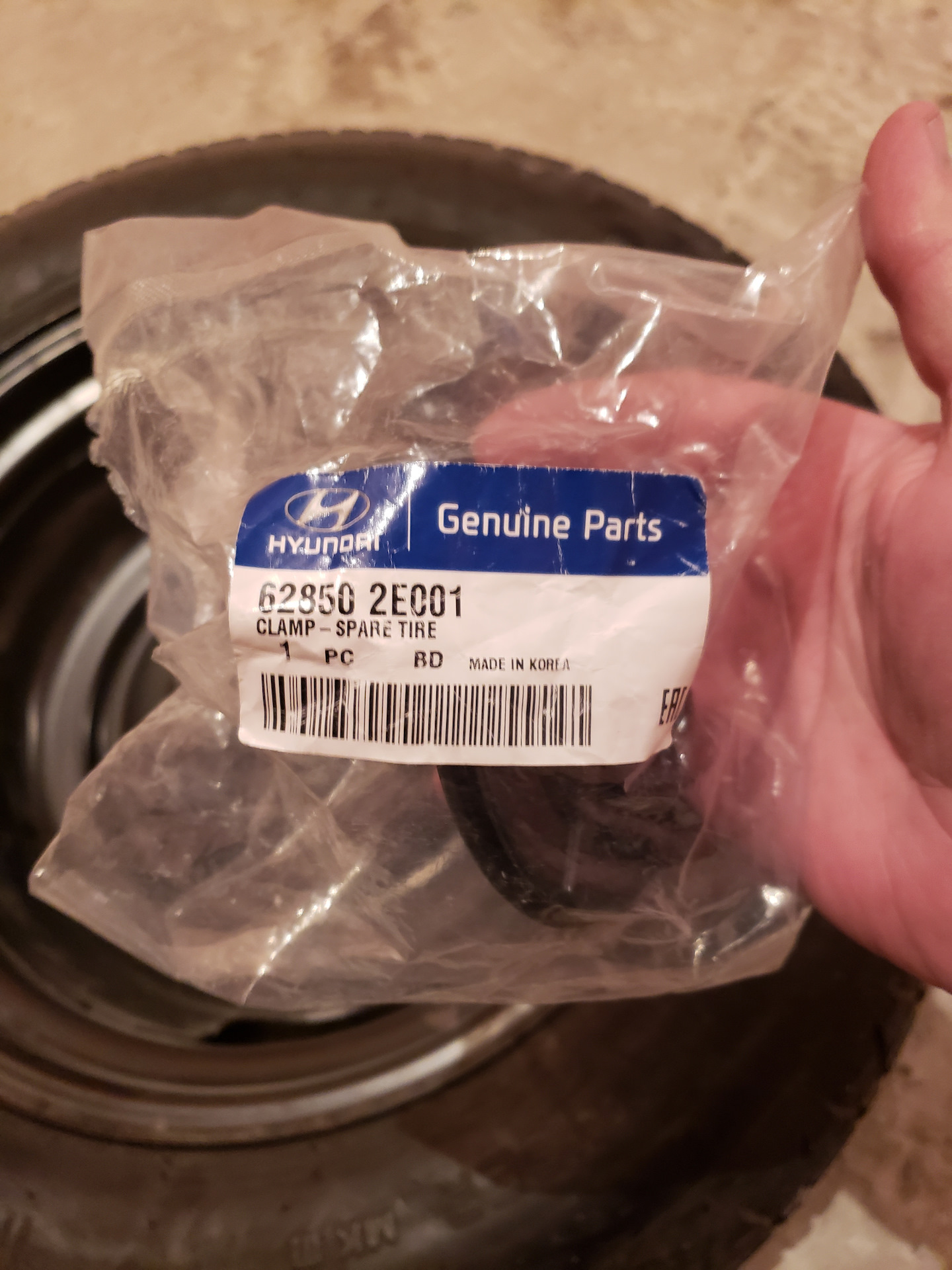

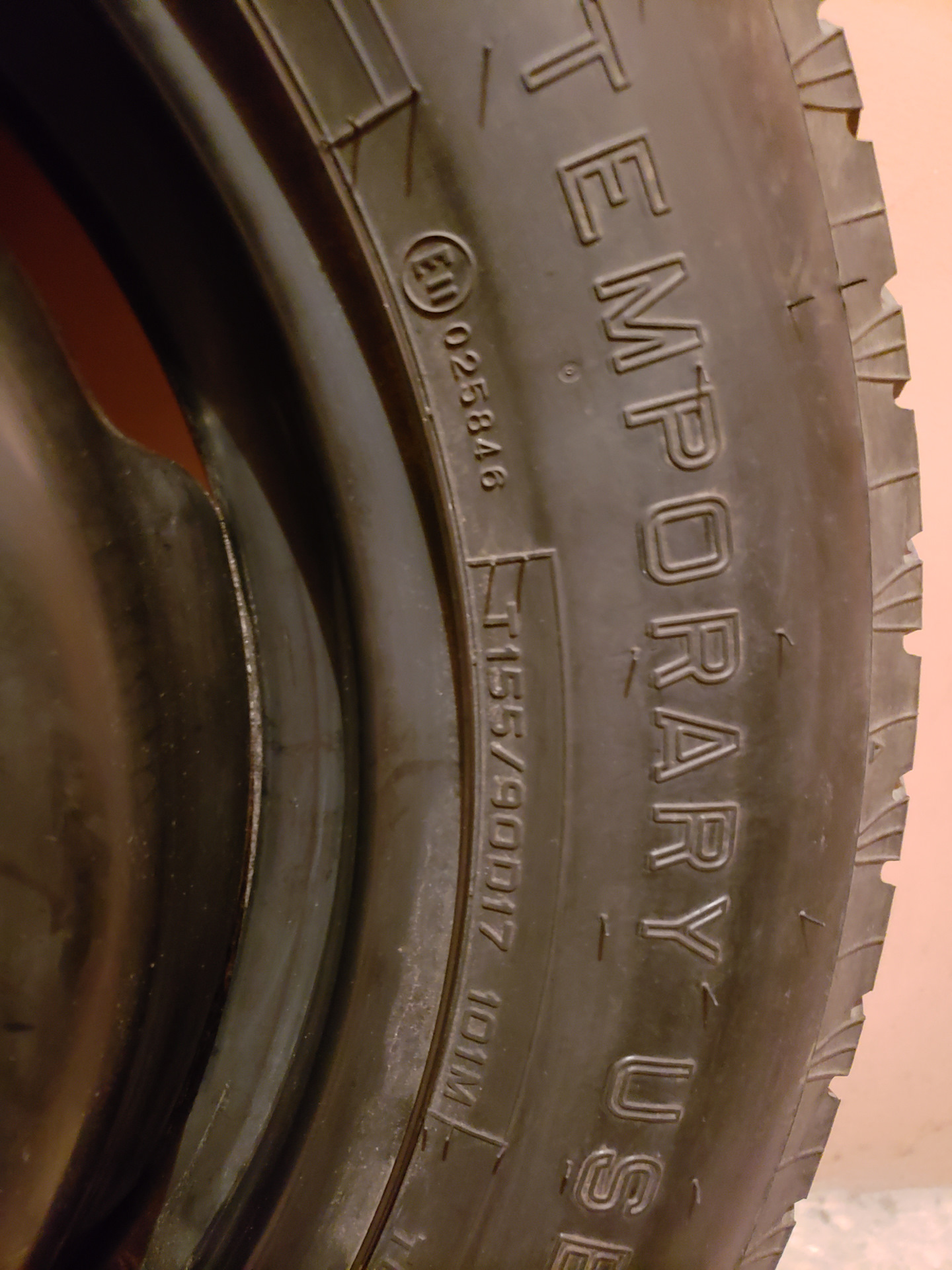

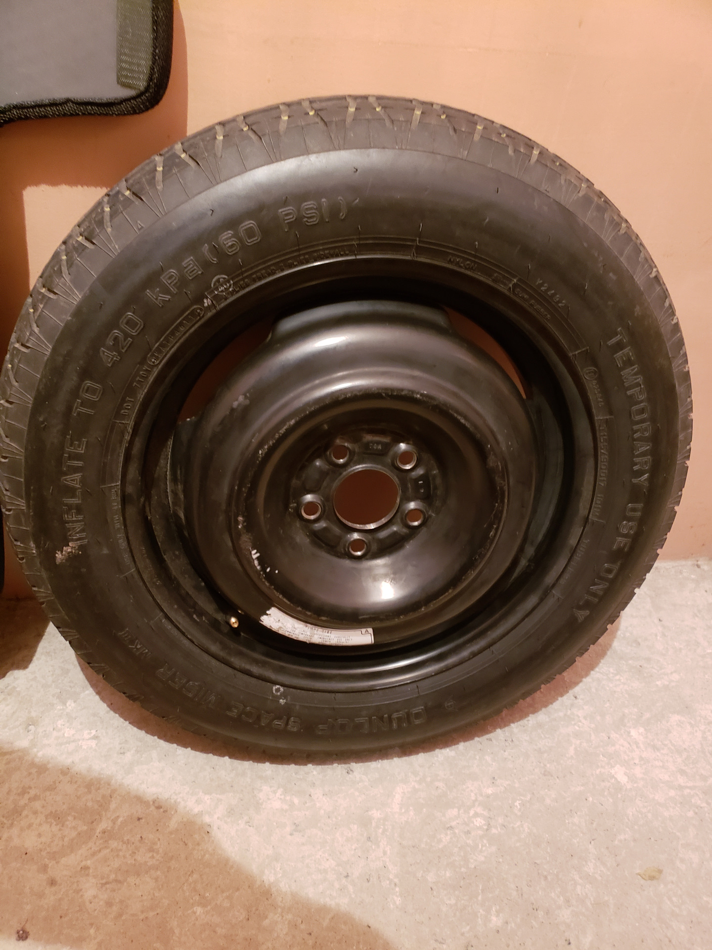

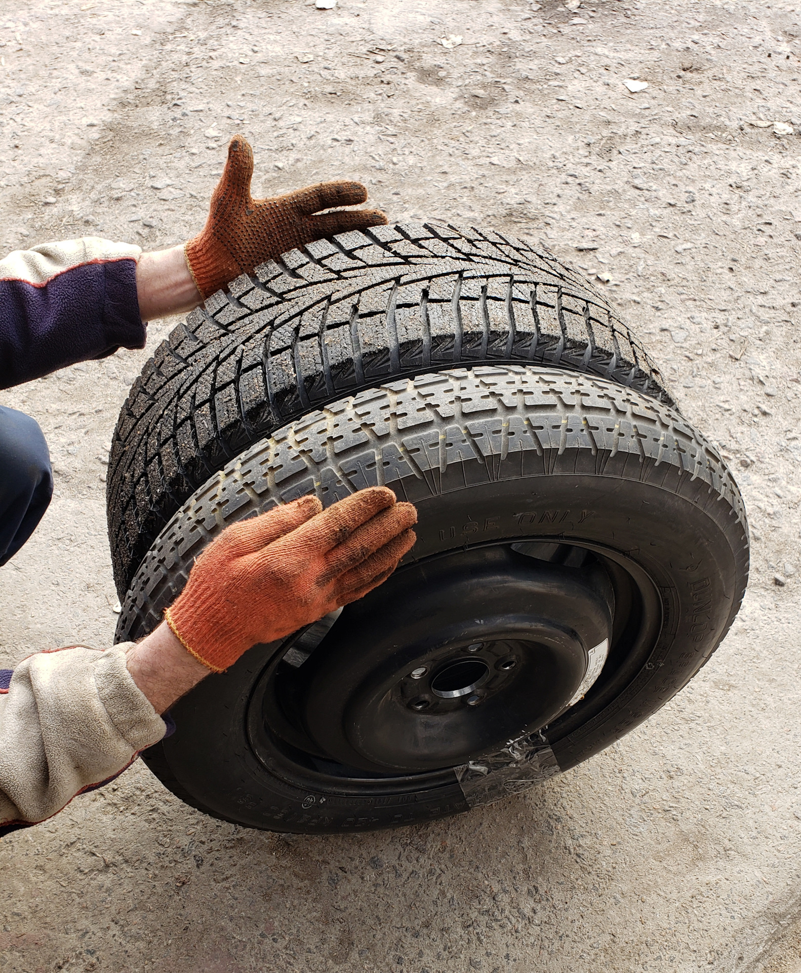

Приветствую! Решил доукомплектовать машину докаткой. Так как с нашими дорогами, без запаски никуда. В моей комплектации запаски😥 нет по определению. Есть только ремкомплект, а ниша под запаску заполнена органайзером ( пенопласт ). Выкинул органайзер и воткнул докатку — надеюсь не пригодится 😉 . Высота колеса -/+ одинакова с оригинальным диском. Ремкомплект с компрессором положил тоже.

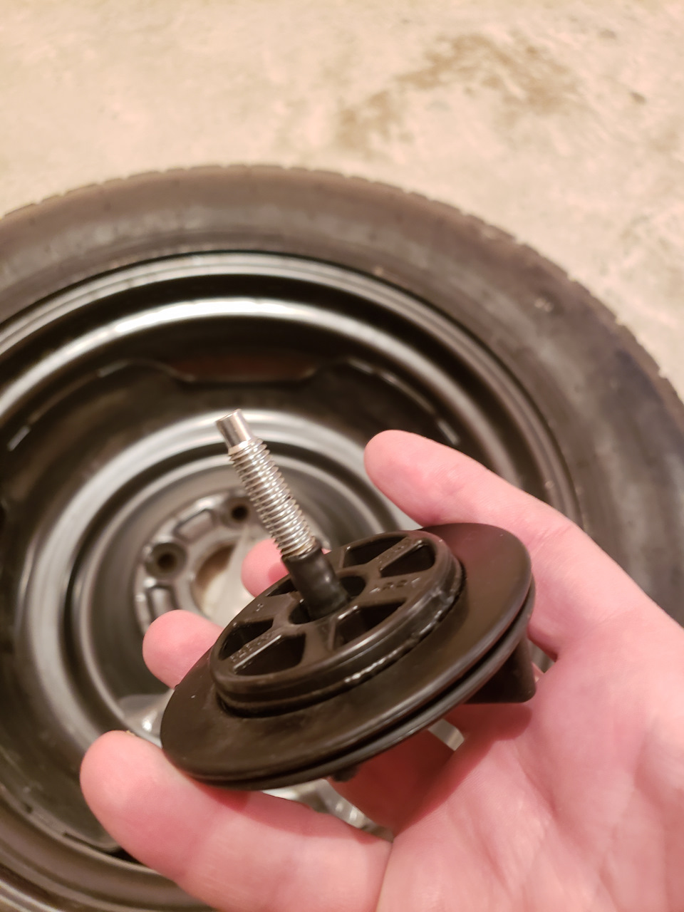

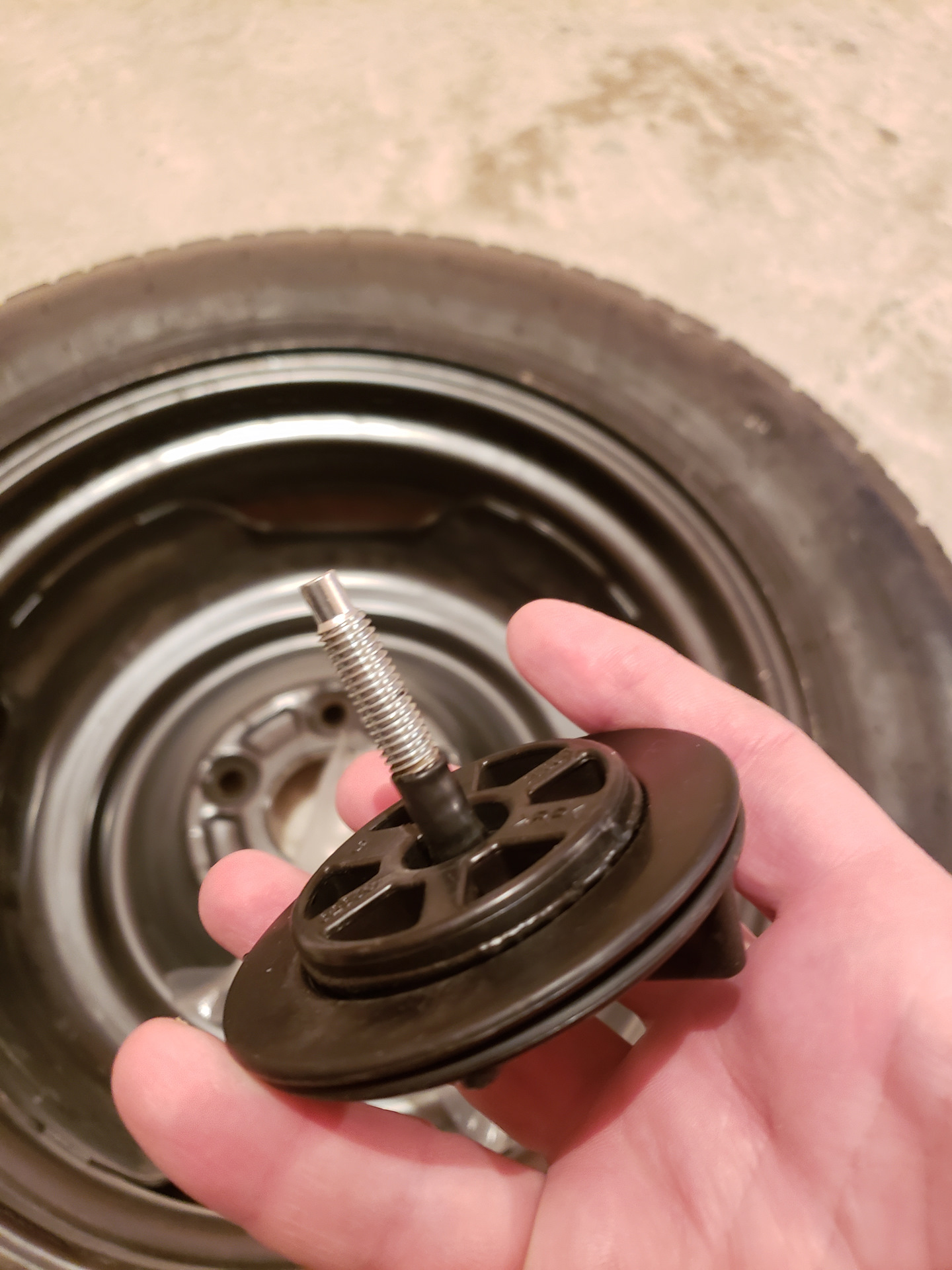

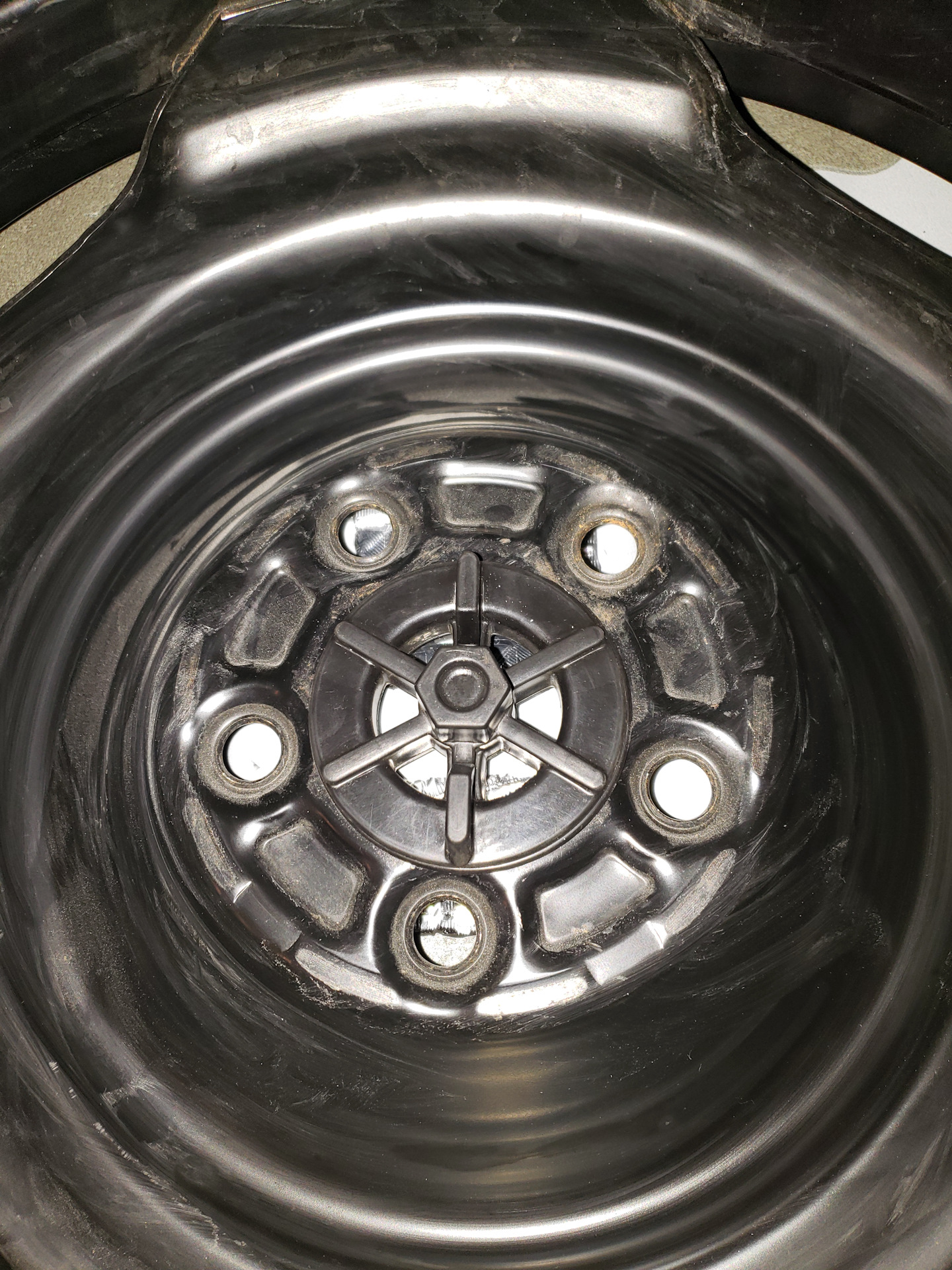

Покупал на OLX, докатка с OutlanderA. Болт крепления брал 628502E001 (Hyundai/Kia). С резьбой не сложилось, пришлость укорачивать.

а наверх докатку на огрганайзер положить?
Если имеете ввиду сверху докатки органайзер, то нет. Нужно вырезать.
Имел ввиду на органайзер наверх (между органайзер ом и полом)докатку ложить. Некоторые узкую 135 шириной дожили
Моя Докатка не ложилась.
Ваша наверно 155 шириной…
Может из-за этого . На момент покупки даже не задумался о другом размере(.
Согласен …155 не сильно широкая, а 135 так как у горного велосипеда . Сам ещё езжу без запаски…с геометом и компрессором . Но скорее всего буду мутить полноразмерное колесо
С колесом явно органайзер в гараж). Лучше пусть никогда не пригодится 😉
Это точно. Но вот смотрю что и с докаткой что с полноценным колесом органайзер надо вынимать по-любому
Видел тут кто-то вырезал под колесо и все посещалось.
Отличная цена. У нас в РБ хотят 90$. Так я решил полноценное положить. Единственное что с докаткой можно полку переставить ниже, наверное.
Сорри😉, цену указал не верно))). У меня получилось 110$ с болтом. Насчёт полки не пробовал. Я тоже думал полноценное или докатку, всё-таки с докаткой больше свободного пространства, куда можно напихать всего 😀.
Полку в багажнике можно опустить всё-таки?
С докаткой да.
Завтра у меня будет докатка 155/90D16 вот только незнаю какой болт покупать что бы ее закрепить когда она будет лежать выпуклым вверх, как по заводу
