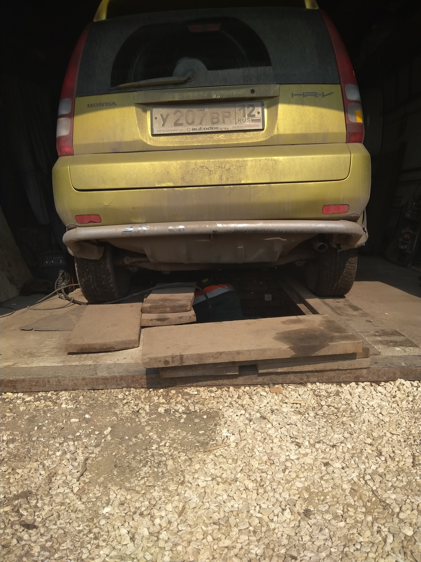

Резонатор Forluft прожил год. Лопнул по шву с торца банки. Такое ощущение, что сварка была только на трубе, при этом почти не касалась самой банки. Переварили. Теперь тишина.

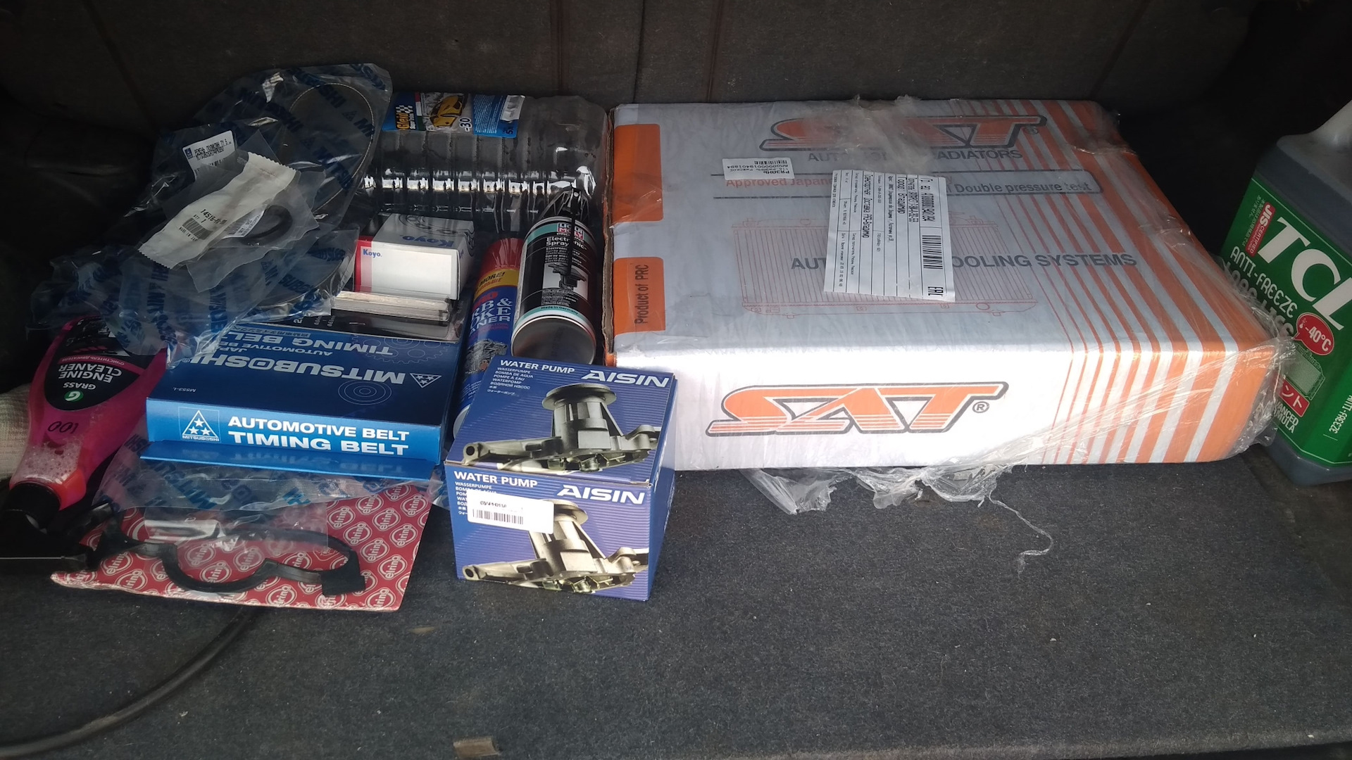

Забрал зч для замены ГРМ и сопутствующих, что вызывает подозрения:
TAMA GS702 Датчик температуры
TAMA BS704A ДАТЧИК ТЕМПЕРАТУРЫ
Sat SGHD0001 Радиатор
Aisin WPH011V Помпа охлаждающей жидкости
MITSUBOSHI 4PK850 Ремень поликлин
MITSUBOSHI 4PK800 Ремень поликлин
MITSUBOSHI 4PK845 Ремень поликлиновой
Elring 389220 Прокладка клапанной крышки
NOK K91212P01003 Сальник коленвала
NOK K91213PE1722 Сальник распредвала
Koyo PU245339ARR1DV РОЛИК НАТЯЖИТЕЛЯ РЕМНЯ ГРМ
HONDA 14516P2AJ00 ПРУЖИНА
MITSUBOSHI 104XR24 Ремень зубчатый 104x240
Жидкость охлаждающая TCL LLC01243 Long Life Coolant GREEN -40C, зеленый, 4 Л.
Stanley electric 140161W Лампа головного освещения галогенная H1 12V 55W
7510 Очиститель контактов LIQUI MOLY 0,200л Kontaktreiniger
7386 LiquiMoly Спрей дэлектропроводки Pro-Line Electronic-Spray (0,4л)
CC220RU Очиститель карбюратора-спрей ABRO + 20% 340 гр.
Набор щупов 0,04-0,63мм 26пр FORCE 61802
