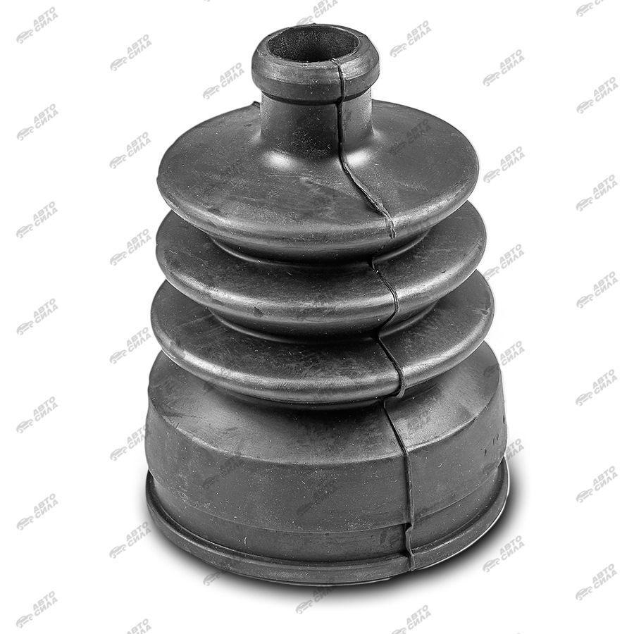

Всем привет.
Пластиковый пыльник Sasic сдох за 10 тыс км.
Решил последовать совету бывалых ставить нивовский.
Сегодня заехал на рынок, приобрел:
— пыльник от Нивы 60грн
— смазка ШРУСа 40грн
— хомуты 25грн
— работа 300грн
Итого 16$
PS: хотел взять Impergom 30242, вроде как подходит под наши размеры и цена такая же, но стало лень ехать на Экзист.

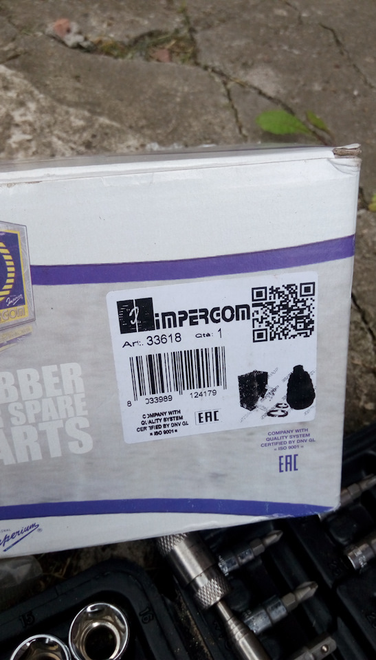

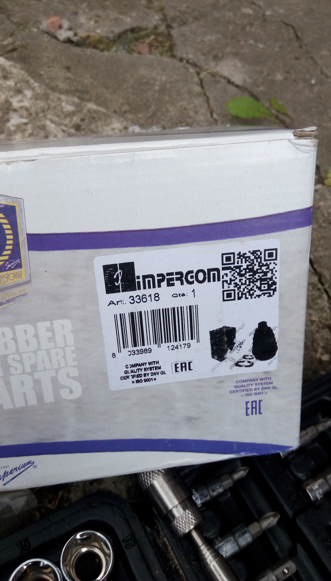

Вот же резиновый, родной размер, не дорого, и у меня уже 2 год пошел, норм, недавно проверял.
У нас он диковинный зверь, под заказ 7 дней, 9$
Хренеть! А по цене не на много, у нас в районе 7$
А какой размер пыльника ?
22*85*120. Наш родной 26*85*115 www.drive2.ru/l/485716134591463750/
Но 22 лёгким движением руки натягивается на 26 и проблем нет.
