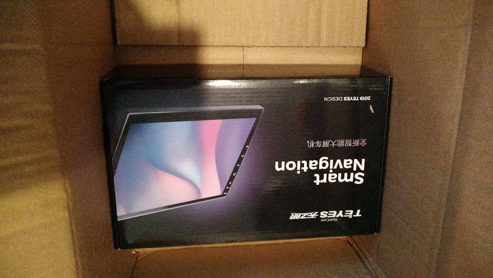

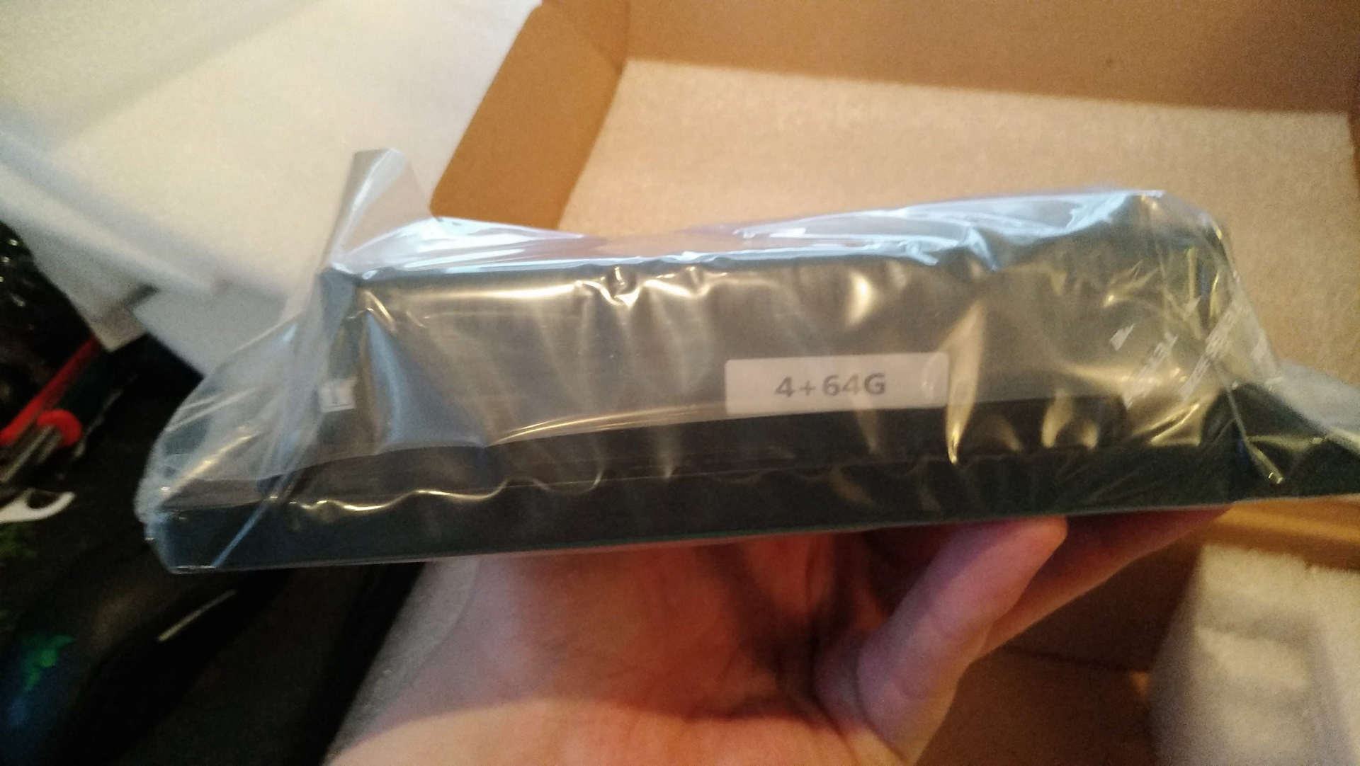

Заказал на алиэкспрессе в офф. магазине 12.02.2018.
Потом дали трек от СДЭК, который не двигался пару недель.
Реальное движение увидел в начале апреля, ближе к 20-м числам получил.
Долго т.к. я подозреваю они кончились и ждали следующую партию, а может просто тормоза )))

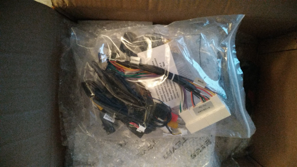

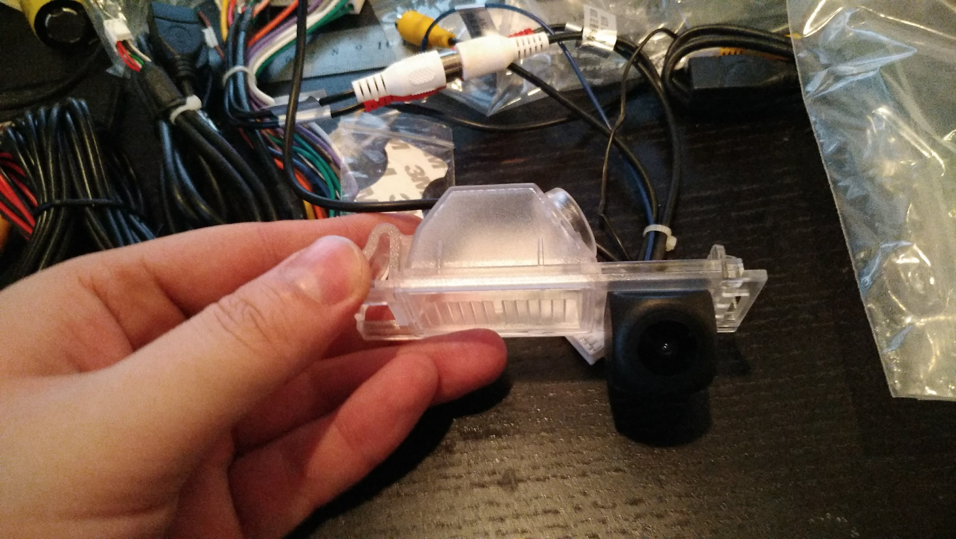

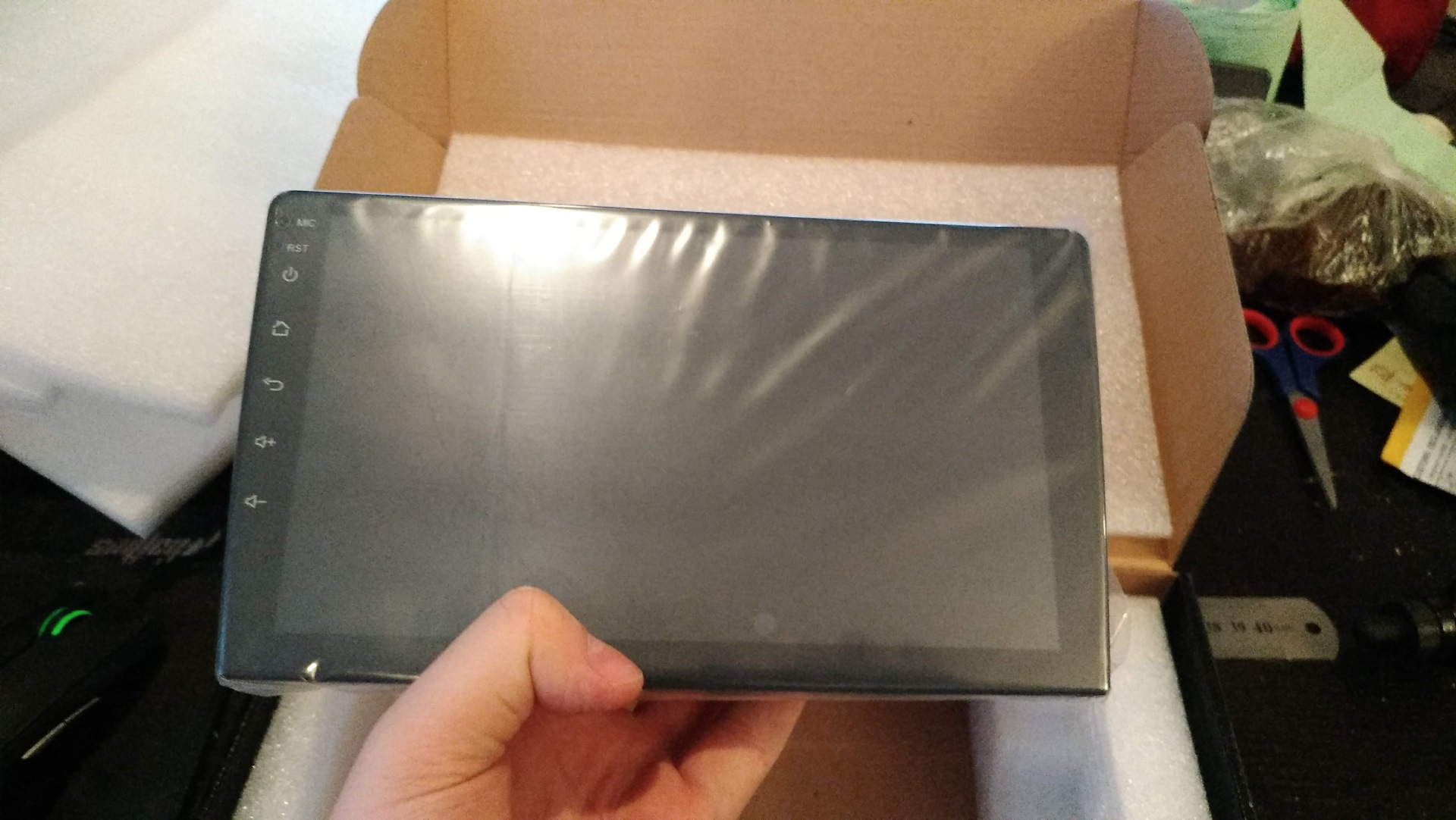

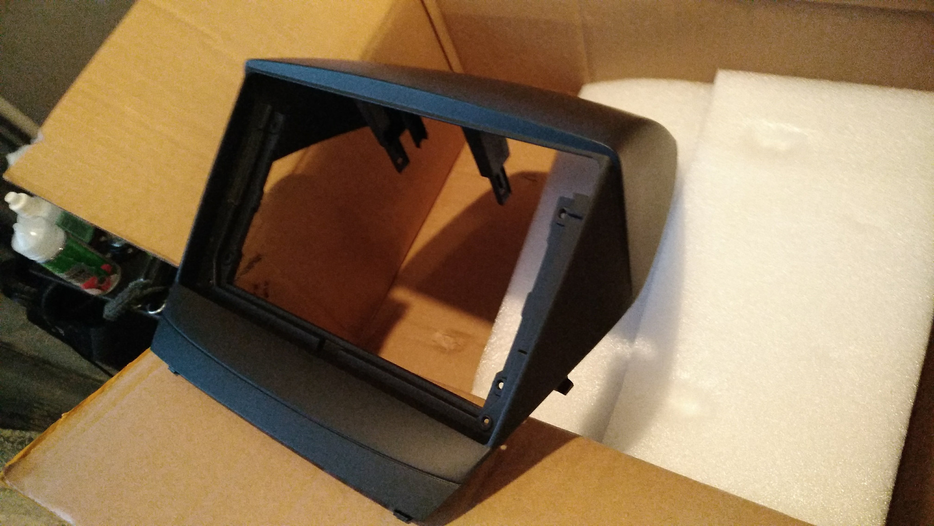

В комплекте регистратор, камера, голова, рамка.
Поставил без особых вопросов, пин-пин. Дополнительный усь от JBL комплекта работает, фона не прибавилось.
Рамка с одной стороны встала с зазором по торпеде, но не критично.

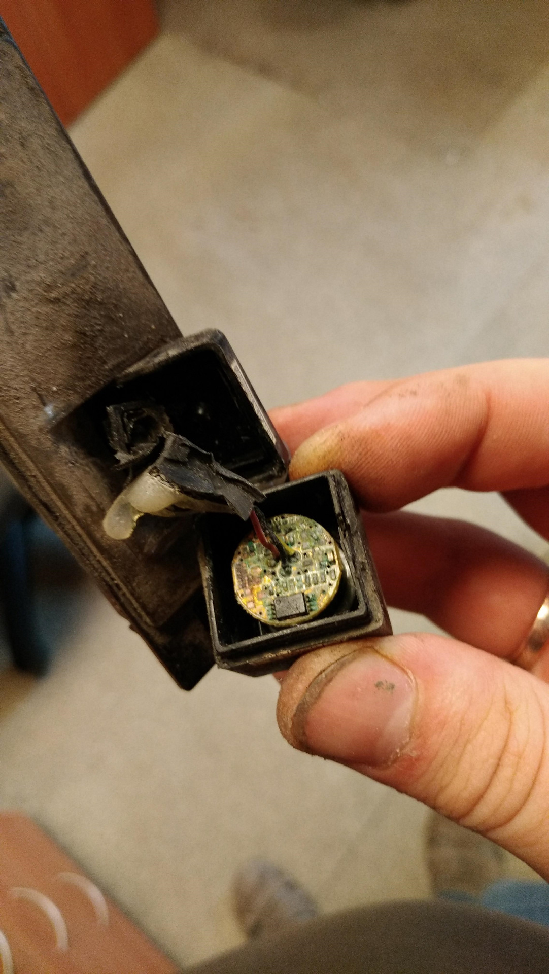

Заодно решил вопрос со старой камерой от прошлого ГУ, умерла — сгнила к свиням.
Если вопросы — можно задать.
