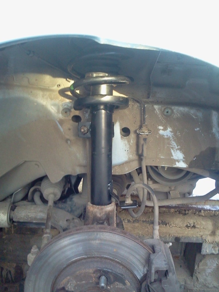

Откручиваем стойку стабилизатора, у каждого производителя этих стоек, могут быть разные гайки, у меня старые под ключ на 15, новые на 17, бывают и под 19.Дальше откручиваем болт фиксирующий аморт в кулаке ключом на 19(лучше сначала с трубой, дальше воротком).
Вынимаем болт и вставляем клин в разрез кулака, без этого аморт прийдется выбивать долго.Далее отпускаем немного гайку штока…она бывает под ключ на 15, бывает на 17, нужна длинная головка и шестигранник(тоже разного размера в зависимости от производителя аморта)Шестигранник вставляем в шток, а головкой отпускаем гайку, это в случае если шток начнет прокручиватся.Мне очень помог свечной ключ от пилы "штиль", одновременно можно вставить шестигранник)))
Вставляем клин(можно тонкое зубило или отвертку с мет.ручкой), расклиниваем кулак, ложим на него деревянный брус и нежно бьем молотком, пока аморт не вылезет с это кулака.Вылез, зашибись, под капотом откручиваем три болта(ключ на 13) на стакане.Вынимаем защелку тормозного шланга и вытаскиваем сам шланг с крепления на стойке, отводим его в сторону.
Вынимаем аморт в сборе с пружиной и подшипником.

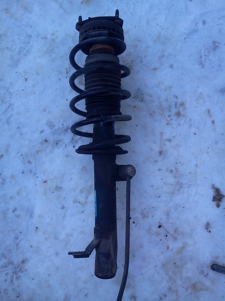

Если у вас есть зажимы для пружины, вам повезло, у меня их не было, пришлось проипатся долго, помогали брат и батя.Пользовались проволкой, просто поскручивали витки пружины, это нам мало помогло, но все же лучше чем без.Зажали пружину, выкрутили гайку штока(ее лучше отпустить пока аморт на машине) и разобрали всю стойку.
Далее берем новый аморт, для начала его нужно прокачать, в инете много инфы по поводу прокачки, я же воспользовался универсальным, опускаем шток вниз, не до самого конца, оставляем 2-3см, держим секунд 5-6, далее медленно поднимаем вверх, опять держим 5-6 секунд и опускаем вниз.Манипуляции повторяем 7-8 раз, многим и 5 раз достаточно.После прокачки аморт держим строго вверх, вплоть до самой установки.Собираем стойку:одеваем пружину(кстати если не ошибаюсь в дорестайле и рестайле они разные, круглые и овальные соответственно)пыльник, отбойник, подшипник, промазываем шток нигролом или спец средством другого типа и зажимаем гайку штока до упора.Кстати в амортах Монро в штоке отверстие под шестигранник больше чем в Саксе, соответственно можно впихнуть шестигранник посолиднее, да покрепче)))Это такой небольшой плюсик нового аморта…
