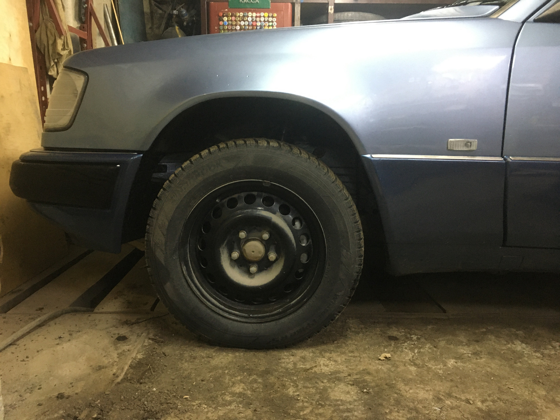

Покажи машину со стороны как выглядит после замены пружин
Jekus404
Jekus404
Выглядит очень задрано, как «джипчик» 😊 буду менять, только ещё не решил на какие(
