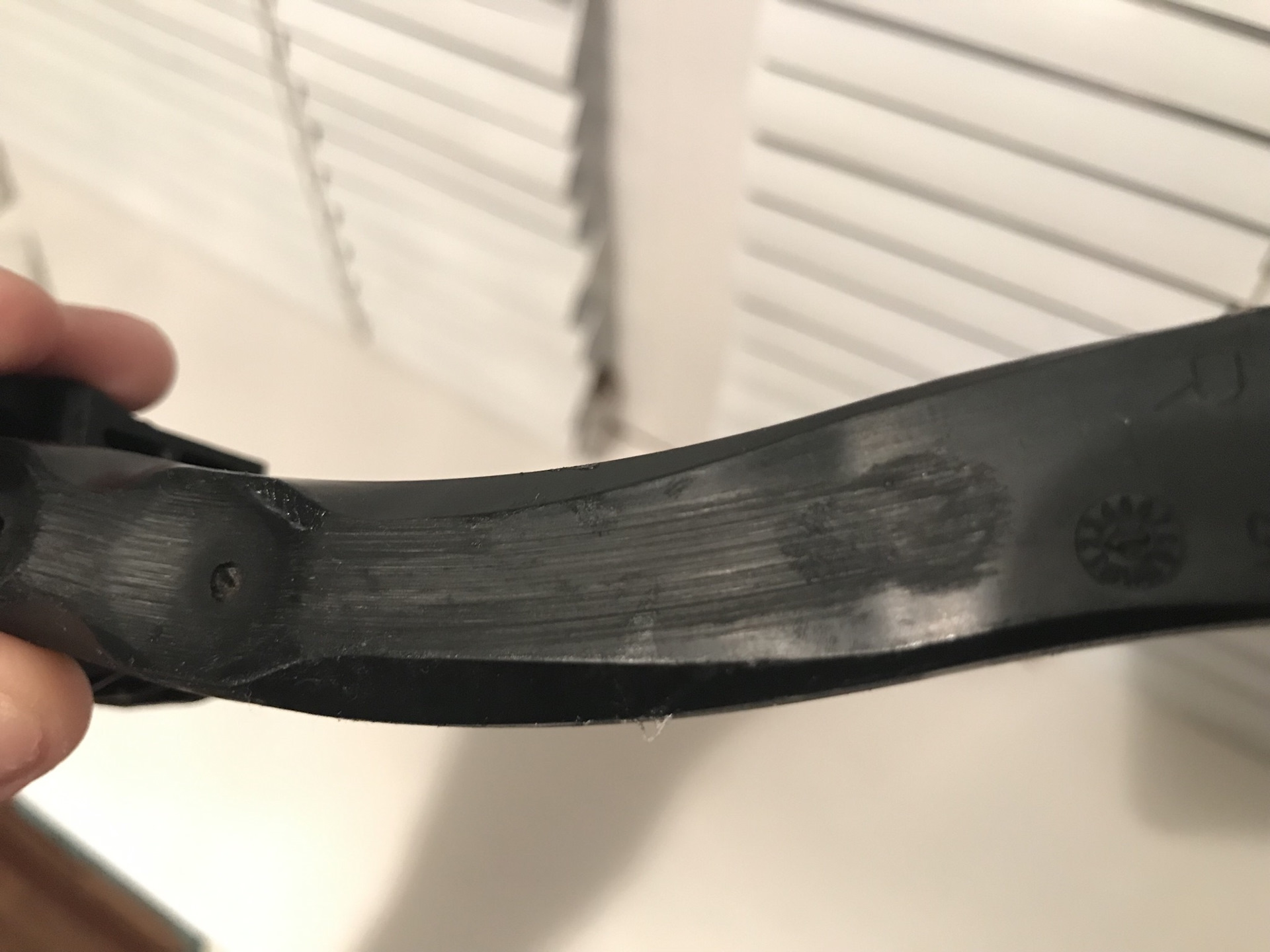

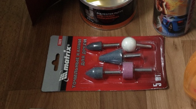

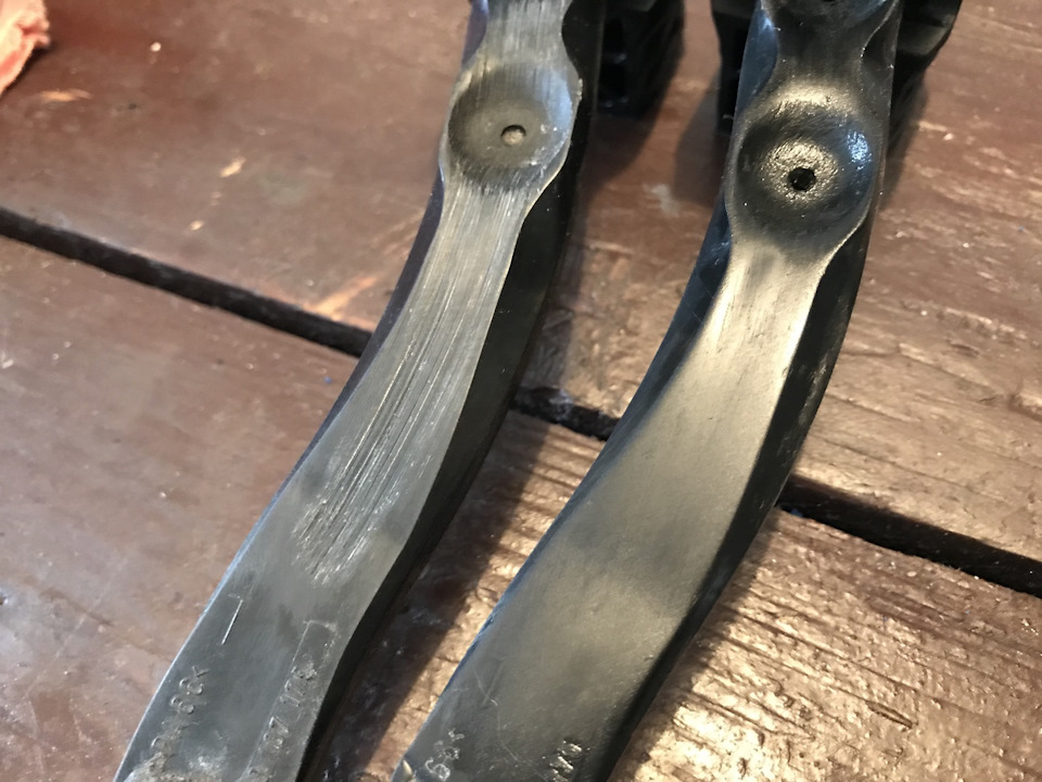

Всем привет, короч заскрипели жутко мои китайские ограничители, не прошло и года, хотя это не удивительно, ни на сухую, ни после смазки мылом как многие советуют, скрипы не ушли, собрался уже заказывать новые, но потом пришла идея попробовать восстановить оригинальные, терять то все равно нечего, не получится все равно куплю новые ГМ, начал с того, что заказал у Сергея Волкова новый комплект втулок, по цене в 300₽ (если ты опытный астравод со стажем, то ты просто не можешь его не знать) а пока они шли почтой России, занялся восстановлением рабочей поверхности самих ограничителей, сначала зашлифовал крупные царапины специальными насадками при помощи дрели шуруповёрта, потом заполировал риски тремя шкурками крупной, мелкой и совсем мелкой, почти как бумага( не разбираюсь я какие там у них цифры)🤷🏻♂️ Потом пришли втулки, все собрал, хорошо смазал размягченным мылом, поставил на авто и вуаля, ограничители заработали как только с завода, ни щелчков, ни скрипов и тд работают абсолютно бесшумно и дверь фитсируется отлично, вобщем это была Победа! Соответственно и не пришлось ничего заказывать, вобщем доволен, всем советую восстанавливать ограничители данным способом!👍👍

вроде как где то проскакивало, перекинуть с левой двери на правую, изнашивается ток одна сторона направляйки, на дольше хватит
Нифига, увы изнашиваются на астре они одинаково🤷🏻♂️
