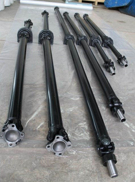

— Удлиненный карданный вал для газели с кузовом 5.1м или газели фермер с кузовом 4.2м. Длина кардана 3.14м, одна подвесная опора.
— Удлиненный карданный вал для газели с кузовом 5.1м или газели фермер с кузовом 4.2м. Длина кардана 3.34м, одна подвесная опора.
— Удлиненный карданный вал для газели с кузовом 5.1м или газели фермер с кузовом 4.2м. Длина кардана 3.34м, две подвесных опоры.
— Удлиненный карданный вал для газели с кузовом 5.1м или газели фермер с кузовом 4.2м. Длина кардана 3.34м, две подвесных опоры. Дополнительное шлицевое соединение в задней части кардана.

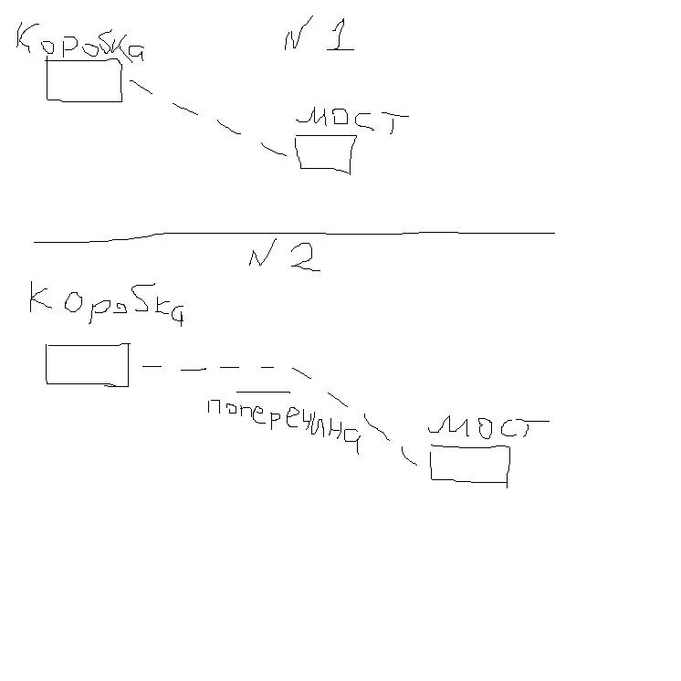

Не угадаешь, надо однозначно измерить
мерить, отталкиваясь от старого кардана ?
Не, от короба до фланца хвостовика моста
не сочти, что торможу, просто никогда этого не делал. Мерить по каракулям под номером 1 или 2 ?
Под номером 2, учитывая что хвостовик кардана в коробке ходит, выстави чашку хвостовика кардана как бы чтобы ход был и туда и сюда
