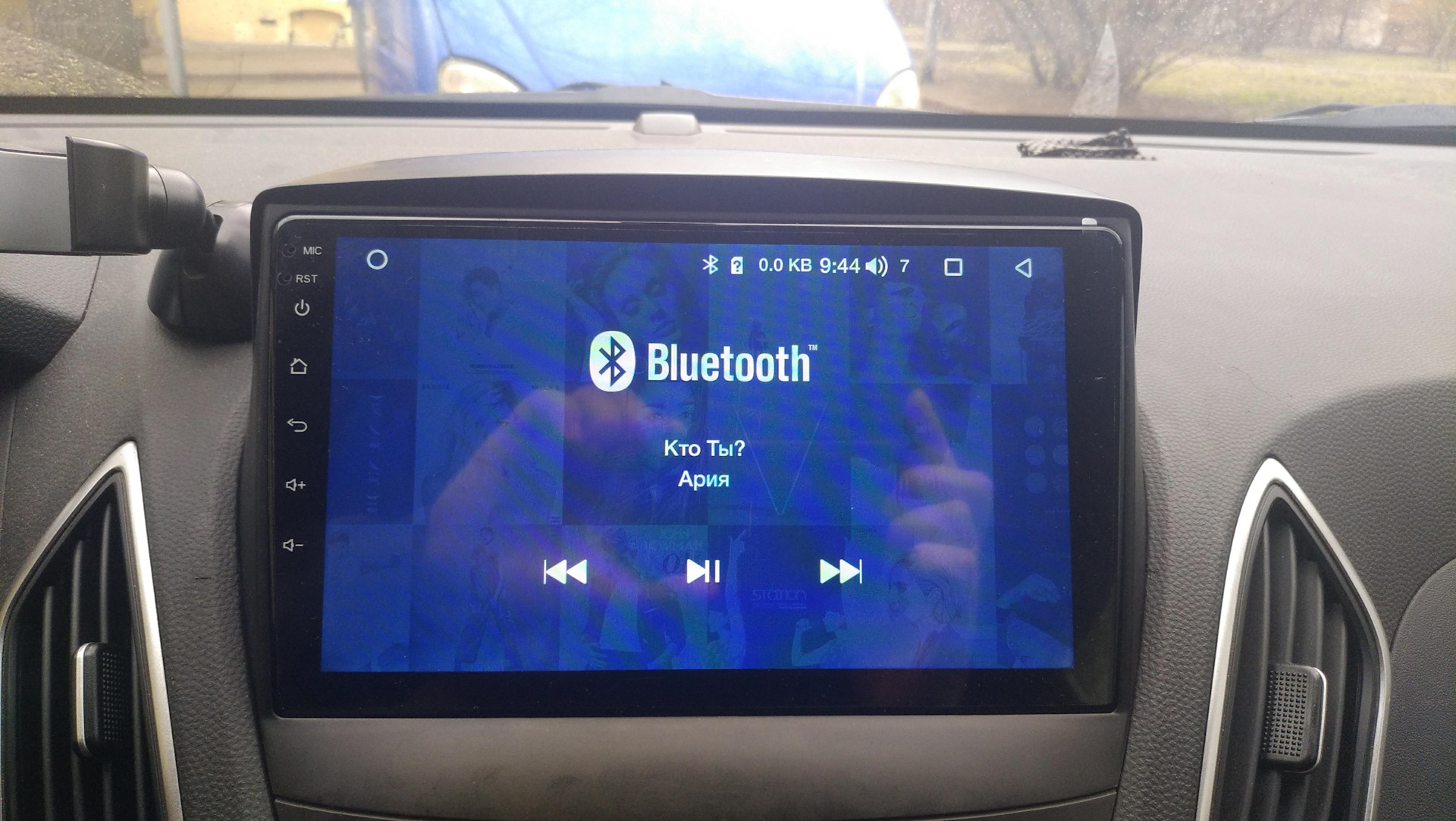

Музыка по BT — название трека передается на ГУ с телефона.

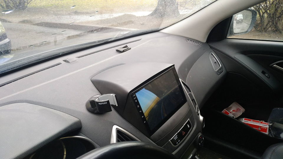

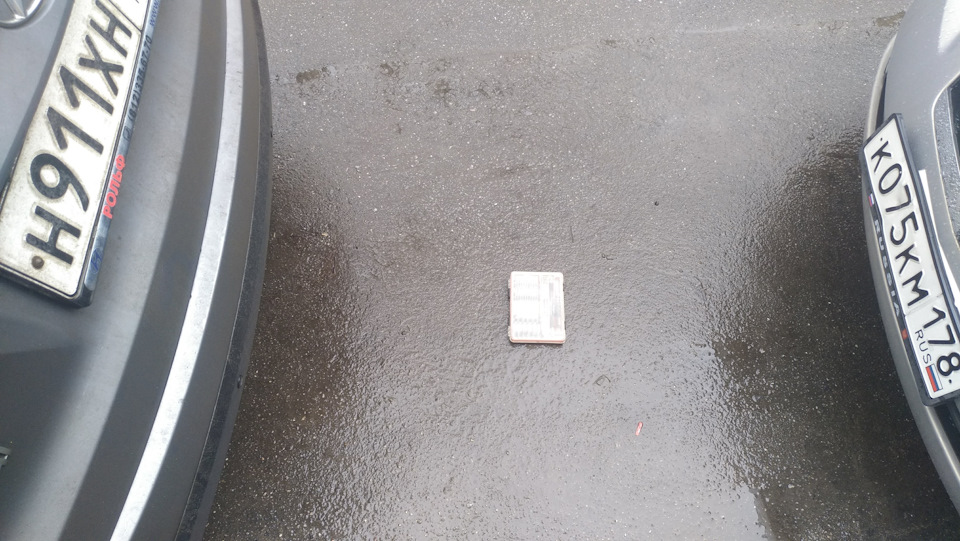

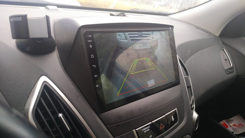

Задняя камера доступна через 20 секунд после включения, без полной загрузки ГУ.
Сама камера AHD, угол маловат, бампер в родном плафоне не видно, нужно угол подогнать немного.
Качество камеры — хорошее, вечером картинка светлая.

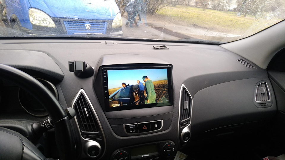

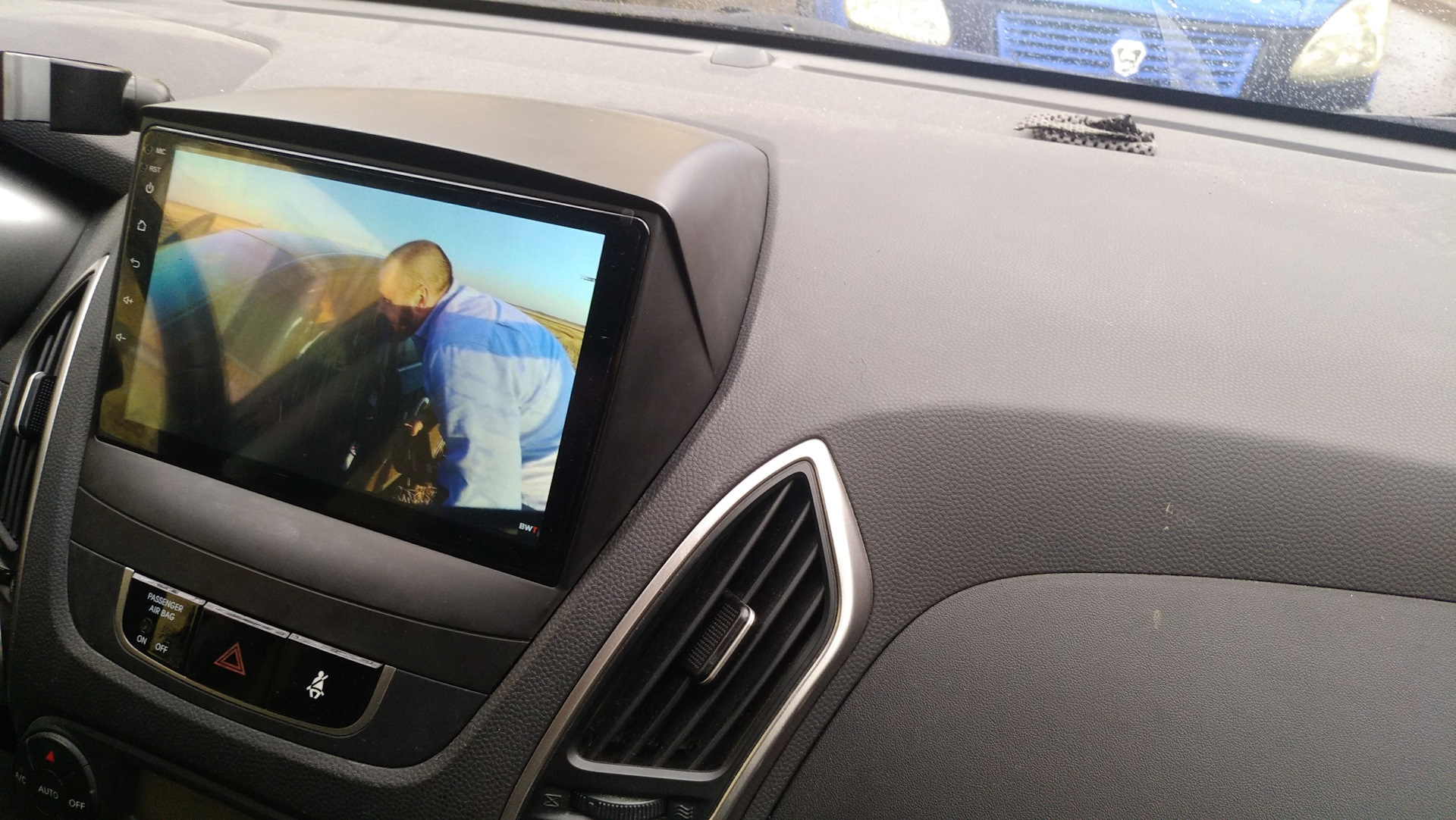

Конструктивно ГУ из себя представляет универсальный планшет с алюминиевым радиатором сзади.
Под конкретный автомобиль выпускают переходную рамку, поэтому в принципе с железом проще т.к. у всех оно одинаковое, в случае неисправности достаточно вынуть само ГУ и отправить без остальной габаритной требухи — экономия =)
Фото после установки и обкатки.
Ставил 3 недели назад, каких то весомых глюков не замечено.
Температура в норме, без перегрева.
ELM327 по BT — не проверял, хотя у меня он есть.
Слева зазор между рамкой и торпедой чуть больше, чем справа.

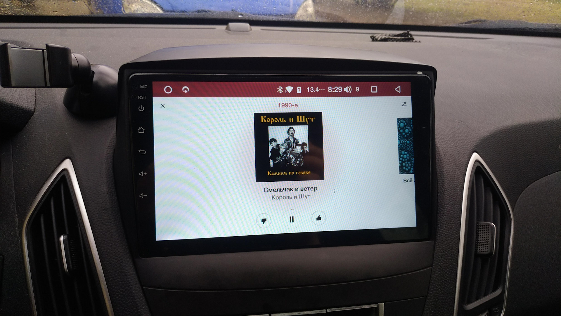

Яндекс радио, музыка — работают, звук окей, песни переключаются как с экрана, так и с кнопок на руле — это плюс.

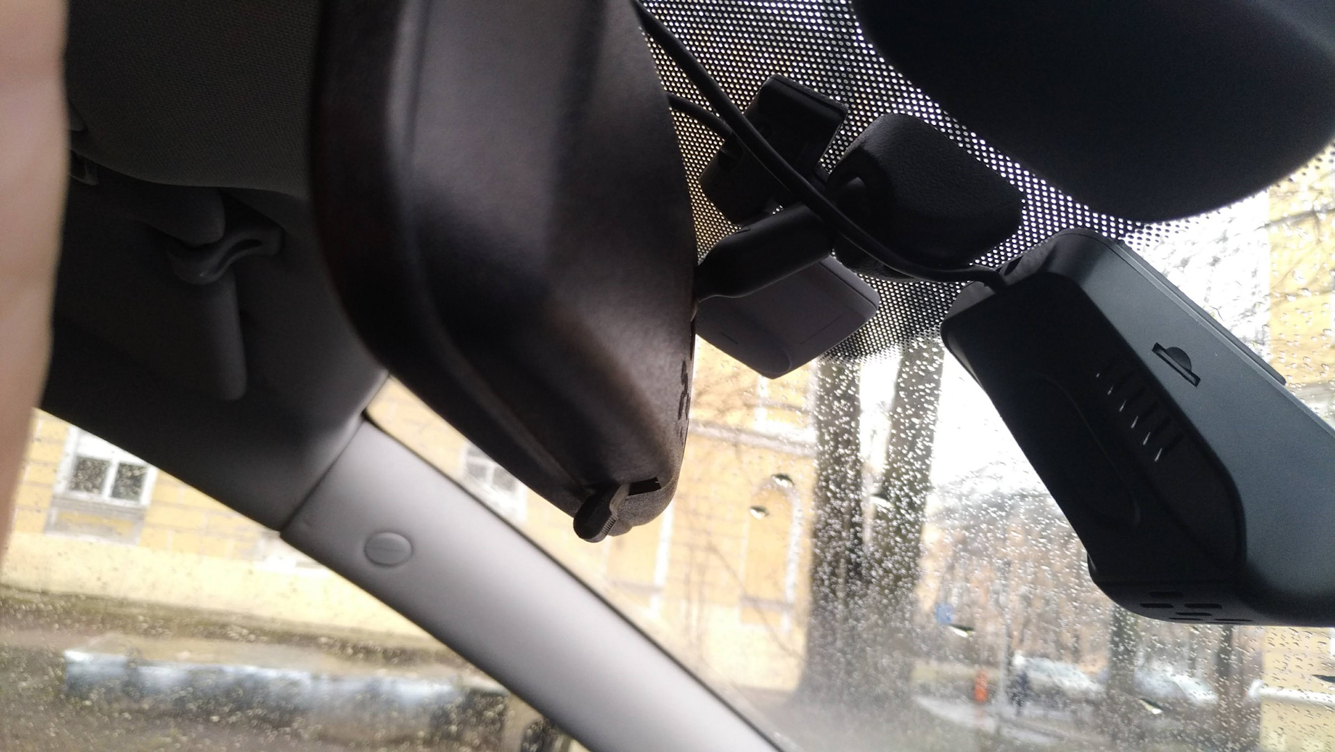

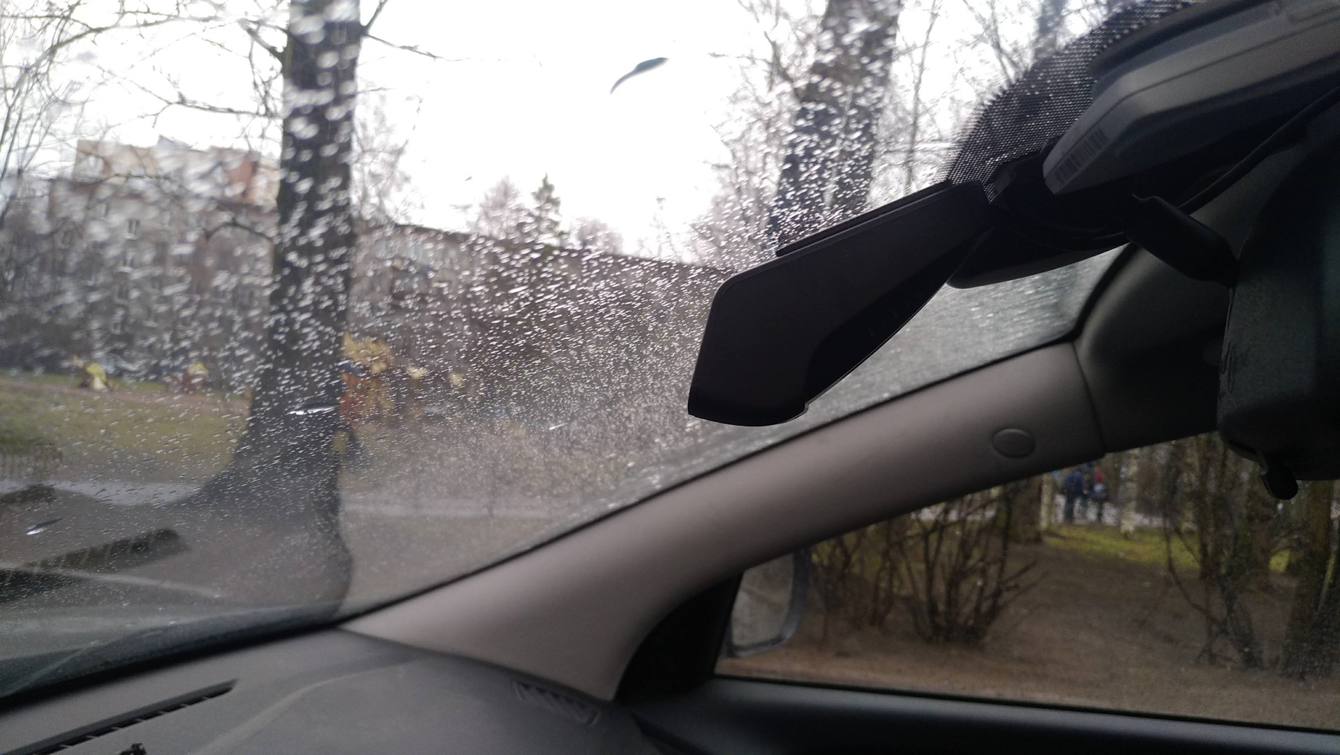

И штатный регистратор Teyes X5.
Подключается он по USB в голове. Пишет на свою, отдельную карточку памяти.
Выводит картинку в движении, с типа "контролем полосы и дистанции". Можно просматривать записи с карточки на экране ГУ.
Карты у меня хватает на 3 дня поездок по 40-50 минут.

Видео воспроизводит?
Конечно, в память с завода даже видео-ролики записаны для проверки.
Ютуб тоже играет. Сегодня вот как раз тошнил по пробкам и смотрел kpower про g4kd в 2.4 и как там провернуло вкладыши после "апгрейда".

Рамка магнитолы просто защелкивается или на винтах крепиться?

Рамка в торпеду защелкивается на штатные клипсы (белые), их надо с родной крышки-козырька переставить.
Само ГУ крепится на винты в рамку, потом рамка уже защелкивается в торпеде.
ГУ легкое, пока случаев отскока не было.
