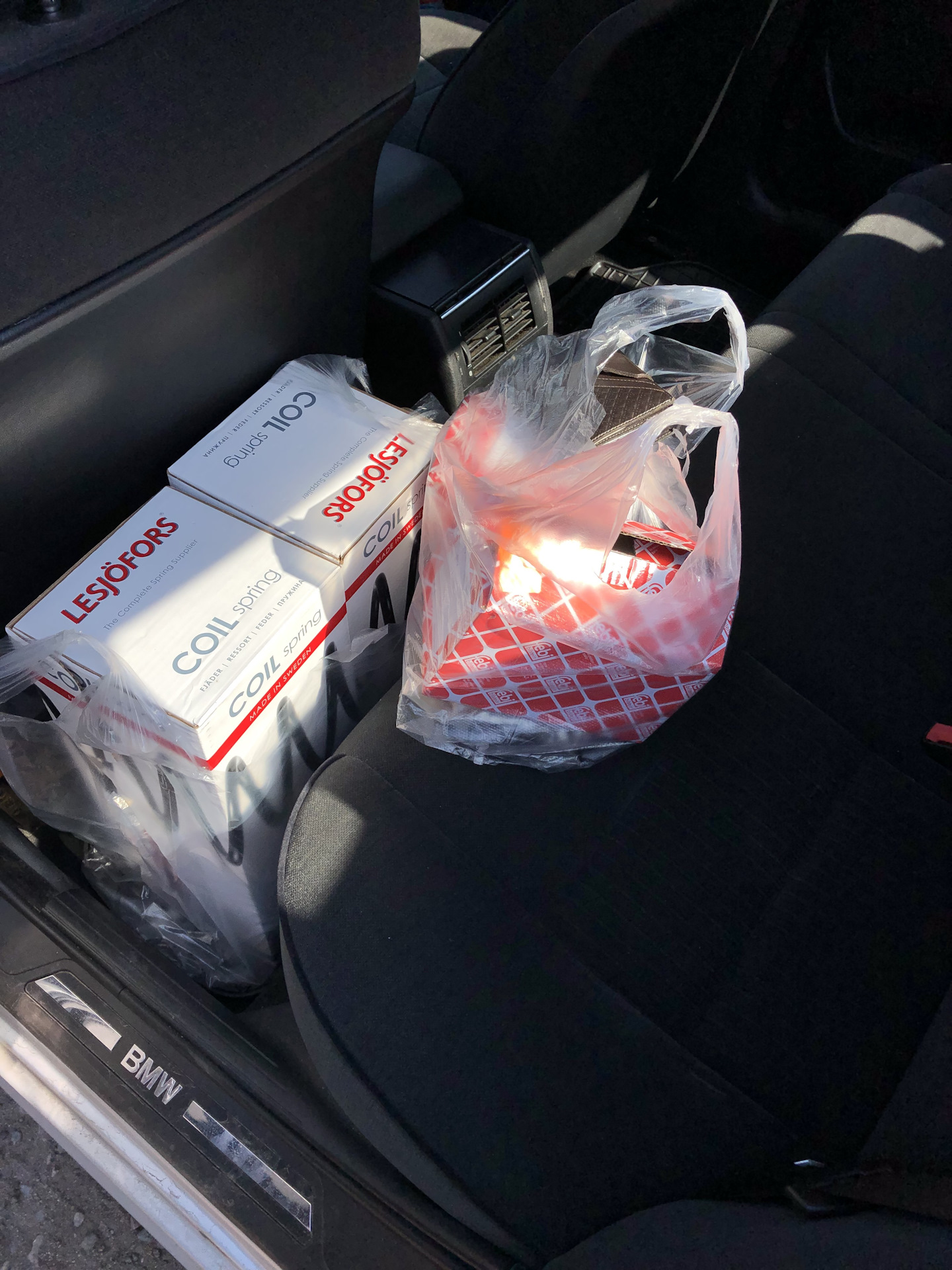

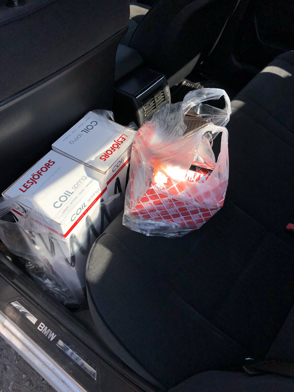

Всем привет. Поменял пружины все 4. По замене писать не буду как что делал. Одно скажу что на перед я потратил 11 часов времени, долго мучался со стяжками, меняю пружины не первый раз на авто, но в этот раз это был просто звездец какой то.

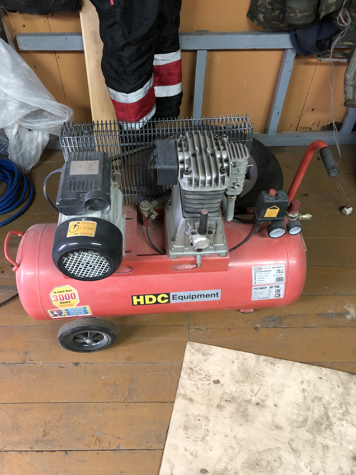

Также когда собрался менять задние прикупил себе пневмопистик, очень помог. Задние менял вместе с братом, не торопясь, все разбирая и собирая потратили 6 часов времени.

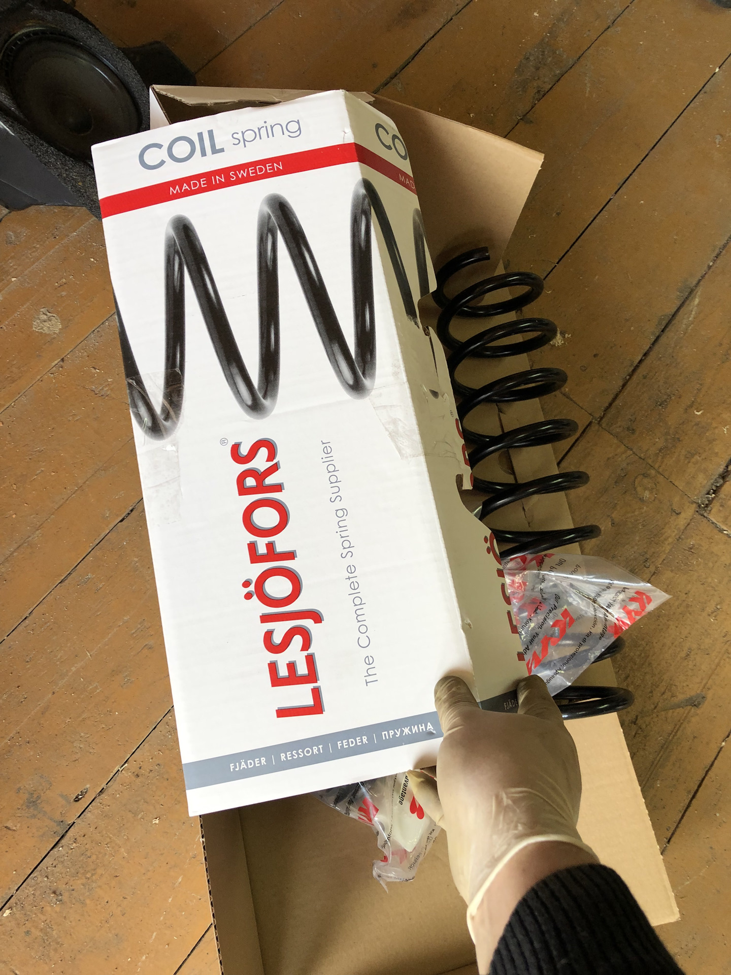

По пружинам
Передние взял Lesjöfors 40 084 69 по совету драйвовчан ) они М-тех на 3 см ниже, не сильно перед упал, я бы сказал стал нормальным просто. Пружины понравились, едет сейчас приятнее чем было, кренов в поворотах почти нет, мне понравились. Опорники взял Febi. Пыльники и отбойники не менял так как стоят у меня новые еще. Ах да чуть не забыл, резинки брал оригинальные БМВ новые, верх низ.

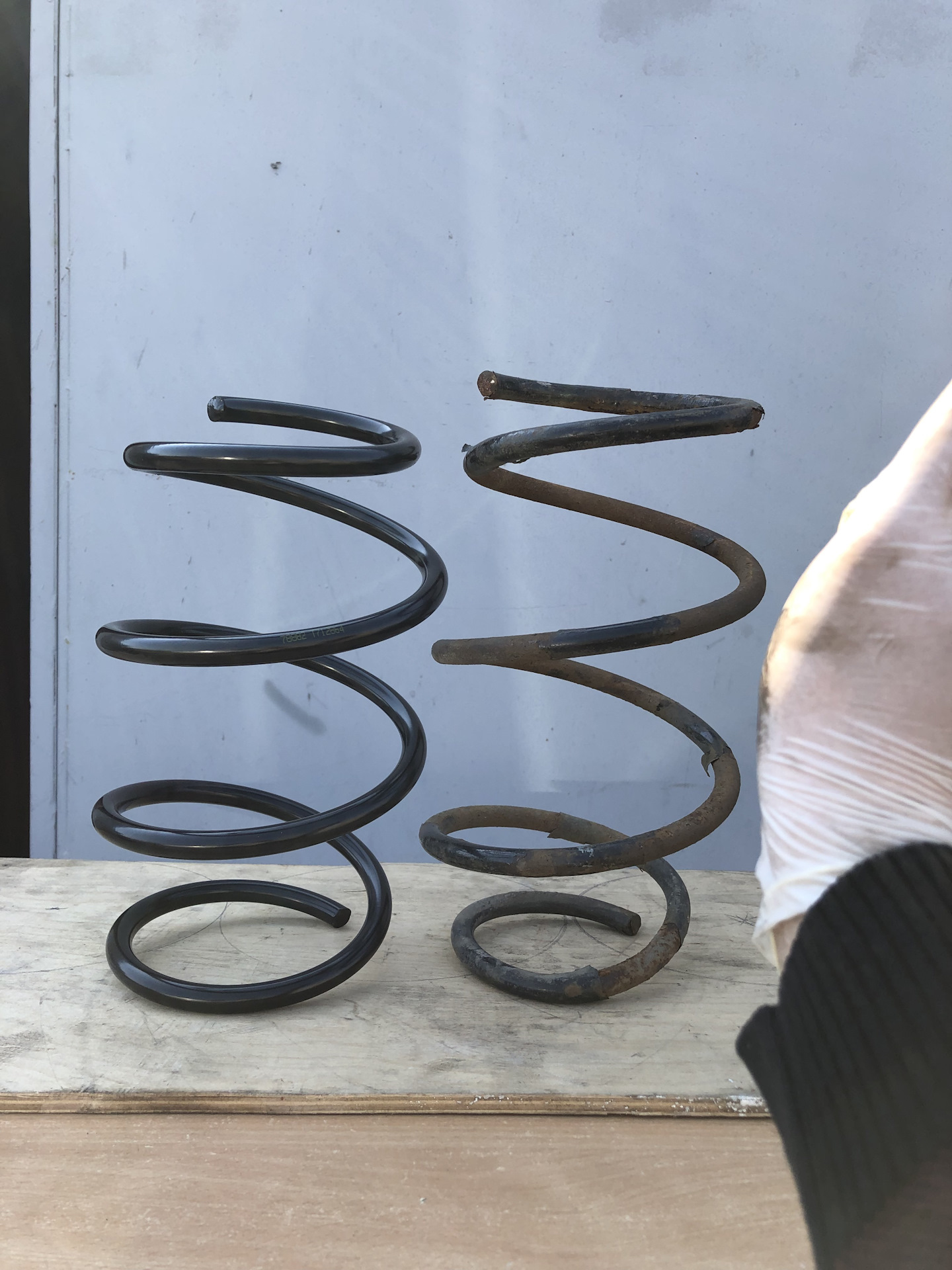

Задние пружины взял Lesjöfors 4208425, тоже все понравилось, зад поднялся на порядок, теперь багажник когда открываешь все как то выше кажется ) В общем сзади левая была лопнута у меня, да и просевшии были. Пыльники и отбойники и чашки не брал так как мои еще оригинальные в отличном состоянии были, а менять хорошее на новое я не любитель )

Правильно что поменял по кругу сразу, лопнула задняя, как раз перед зимой, весной хотел поменять все 4, продавец отговорил, типа не гони, они еще отходят, в итоге опять же в солнечном ноябре, лопается передняя, при лопнувшей задней ехать еще можно, хоть1000км, с передком уже сильно не уедешь…тоже брал такие…
У меня пощапрошлой зимой лопнула перед, на разборе какое гамно взял был. Порезало колесо, согнулся наконечник))
У меня когда лопнула задняя, опять же єтот продаван, посоветовал взять с розборки оригинал, хотя настроен біл на новій оригинал, итог, типа жопа легкая, веса практически нет, взял с разборки, лопнула через два месяца, купил уже хороший заменитель.
Неё, такие железяки б.у. ставить нельзя. Металл теряет свои свойства с годами как ни крути. Я новые поставил сразу разницу ощутил. В повороты закладываешь без стрема. ))) Даже новый китай будет лучше оригинала это 100% я ставил некоторые запчасти патрон когда не было денег и тфу тфу тфу все хорошо.
