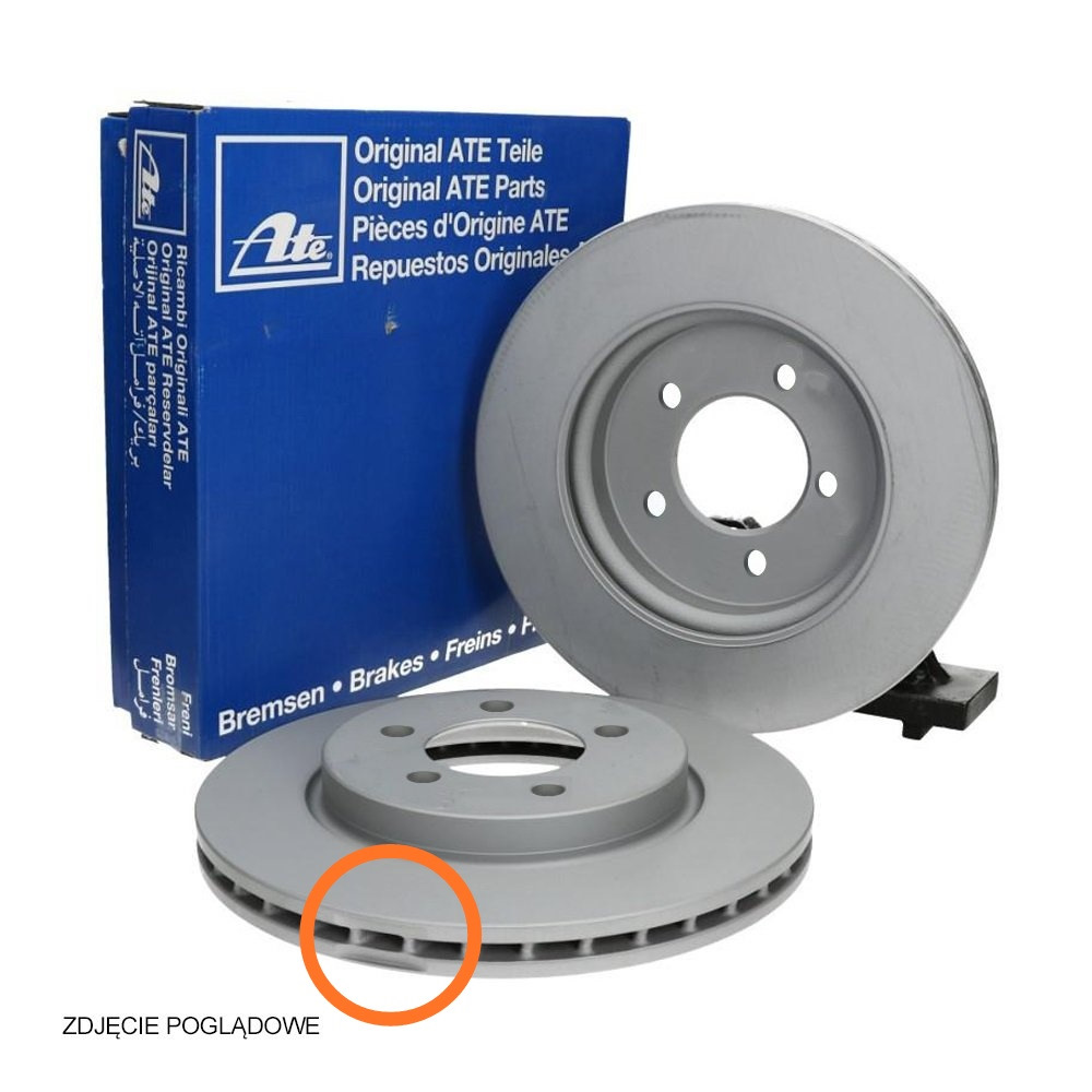

8) Нужен совет по тормозным дискам.
Хочу поменять свои тормозные диски, передние. Они кривые, точить не вариант. Какой фирмы лучше взять? И какой фирмы лучше не брать?
На разборе есть тормозные диски, очень жирные, можно сказать что новые. Но ржавые до ужаса, без проточки не обойтись.
И какой фирмы брать тормозные колодки?
Комментарии 14
Бери с разборки, притрутся. Если будут колдыбенить — вернешь.
Только ищи с проточкой на торце окружности это будут АТЕ.
Что за проточка по окружности? Где она именно эта проточка?
сложно объяснить конечно, когда диск на машине та сторона, что смотрит в землю (где вентиляция) должна иметь выточенную плоскость в пару сантиметров, если яне ошибаюсь то именно АТЕ делают с этой проточкой.
Хорошо, буду смотреть. На разборе тормозные диски привозные, с Германии. Возьму шкурку, почистю и посмотрю, может где надписи есть.
dikapb
Эту проточку имели ввиду?
да, именно этот спил, я именно такой купил с разборки как запасной когда искал откуда биение ))
Как-бы это на любых дисках есть, это балансировка диска на производстве так осуществляется, не только АТЕ. Бу взять можно, тол ко смотрите чтобы они были м одной машины или одного производителя, диски разных производителей изнашиваются и тормозят по разному, это примерно как поставить разные колодки слева и справа, сразу почувствуете, что машину стало тянуть в сторону на торможении.
Textar, Galfer, ATE, ZIMMERMANN, JURID. Колодки желательно того же производителя
Из всего перечисленного, знаю только Textar. Ставил такие колодки на Мерс бус.
Всё, что перечислено — отличные производители с собственными мощностями. Смело ставьте любого из них, не экономьте на тормозах.
Принял. Благодарю 👍
Lapinho
Я поставил TRW 3года всё нормально, износ минимальный (не видно), textar стояли с завода.
бери только АТЕ по тормозам
Благодарю, буду смотреть АТЕ.
