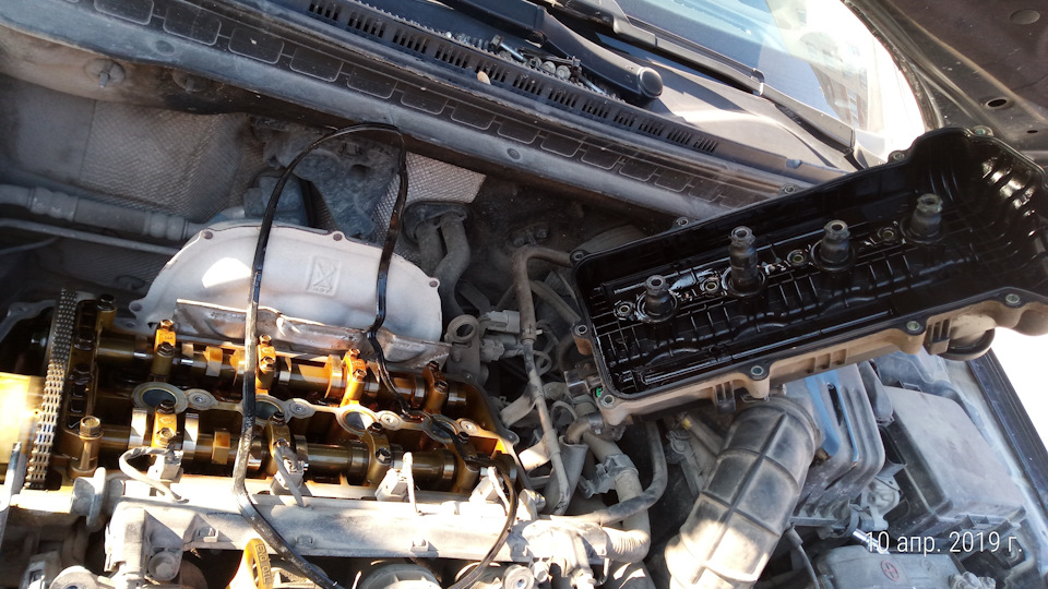

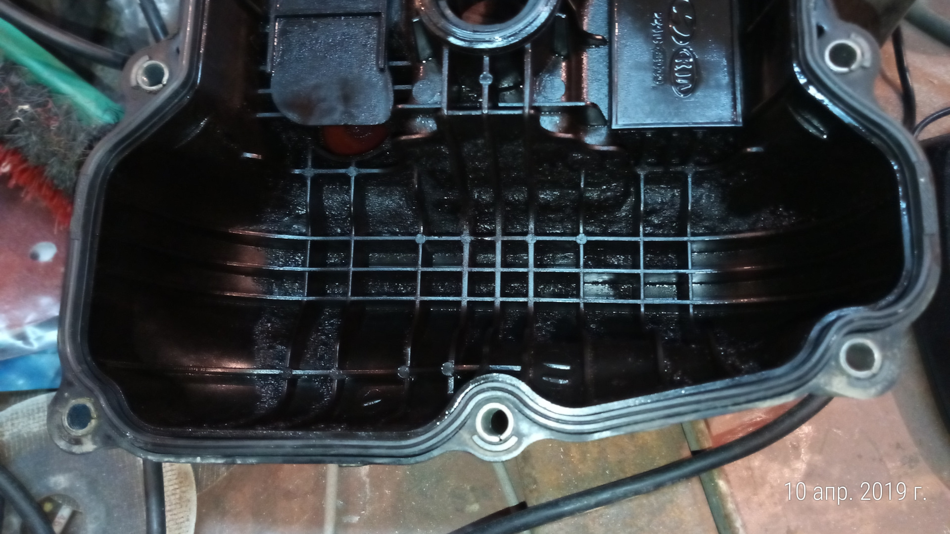

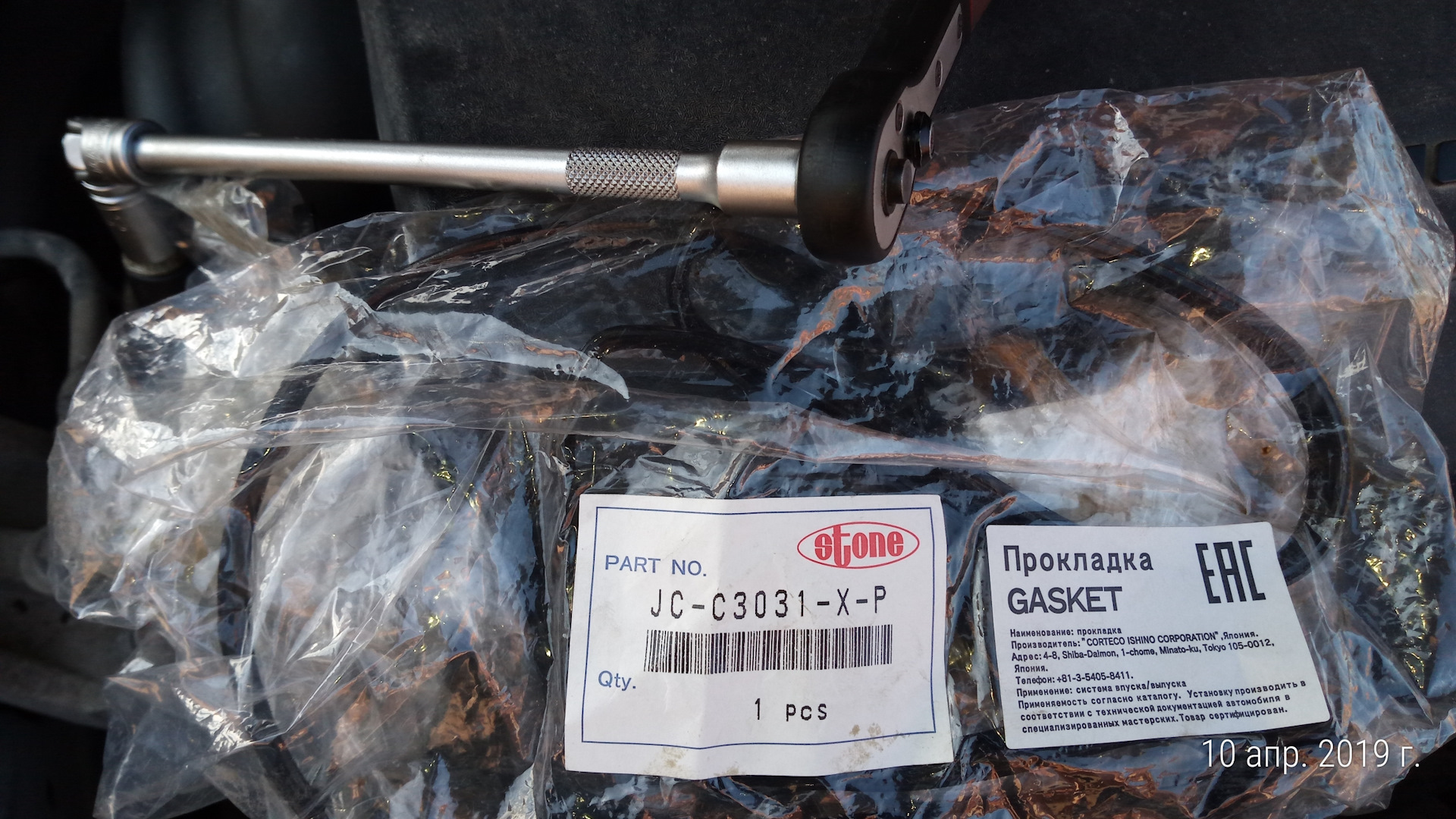

С осени начало потеть в районе клапанной крышки, заказал прокладку- STONE JCC3031( без колец для колодцев) снял крышку перевернул, а там песка как грязи. Промыл раствором ( сода " пемолюкс"+ гель для мытья посуды) просушил и собрал.
Комментарии 5
Или : масло паленое, интервал большой, это масло не подходит.
У меня пробег МАХ.6т.к. или 200 м.ч. IDEMITSU ZEPRO TOURING 5W-30
SN/GF-5, Fully-Synthetic В моторе чисто.
Мотыль опасное маслишко)
MOTUL Synergie+ 6100
Что за масло и какой интервал замены?
8-10 тыщь
