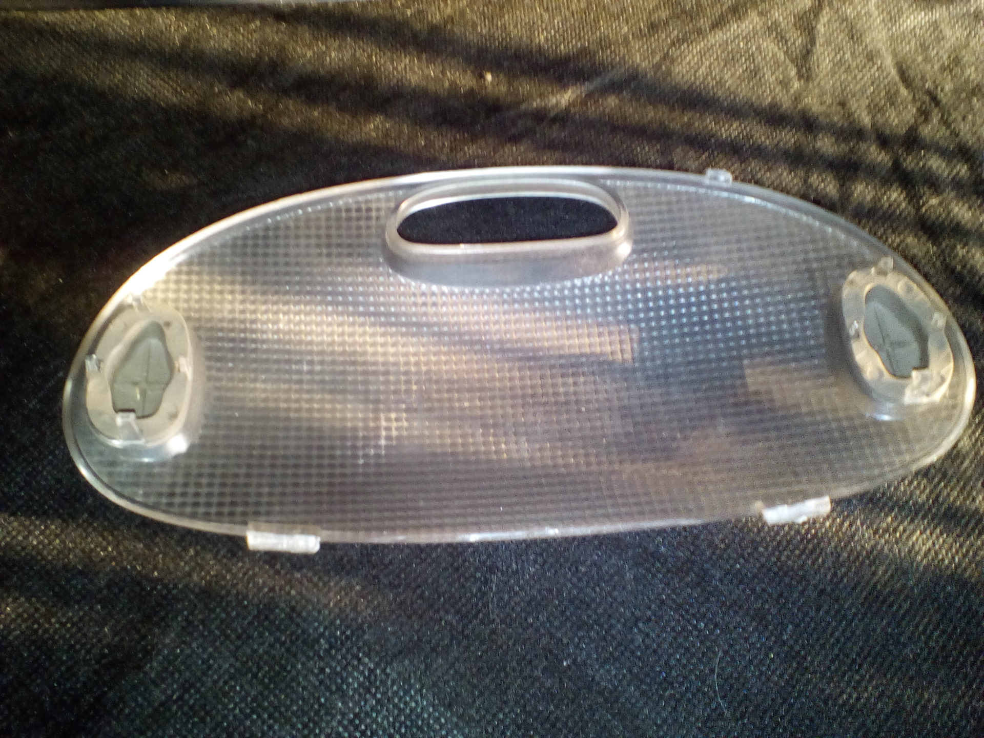

Самая надоедливая пакость – это старая пластмасса в Тойоте. Не знаю только в Секвойе это или во всех Тойотах, но что ни возьмись снять – одна-две защелки отломаются.

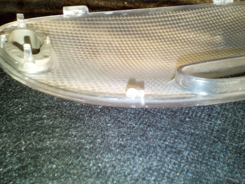

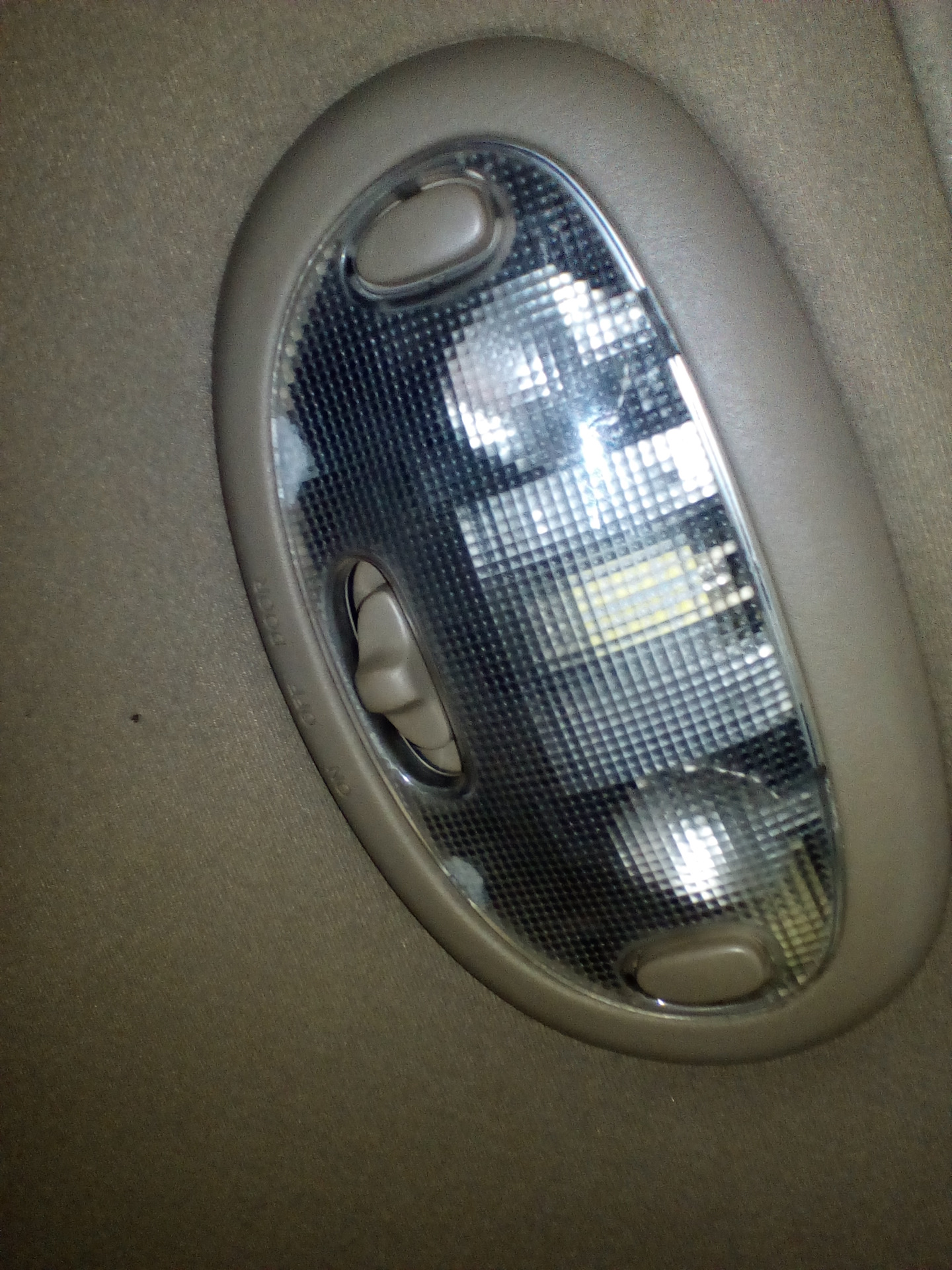

Зимой приклеивал крепление плафона над передним рядом. На днях, на ходу, выпал плафон второго ряда. Отломались "ушки" креплений.

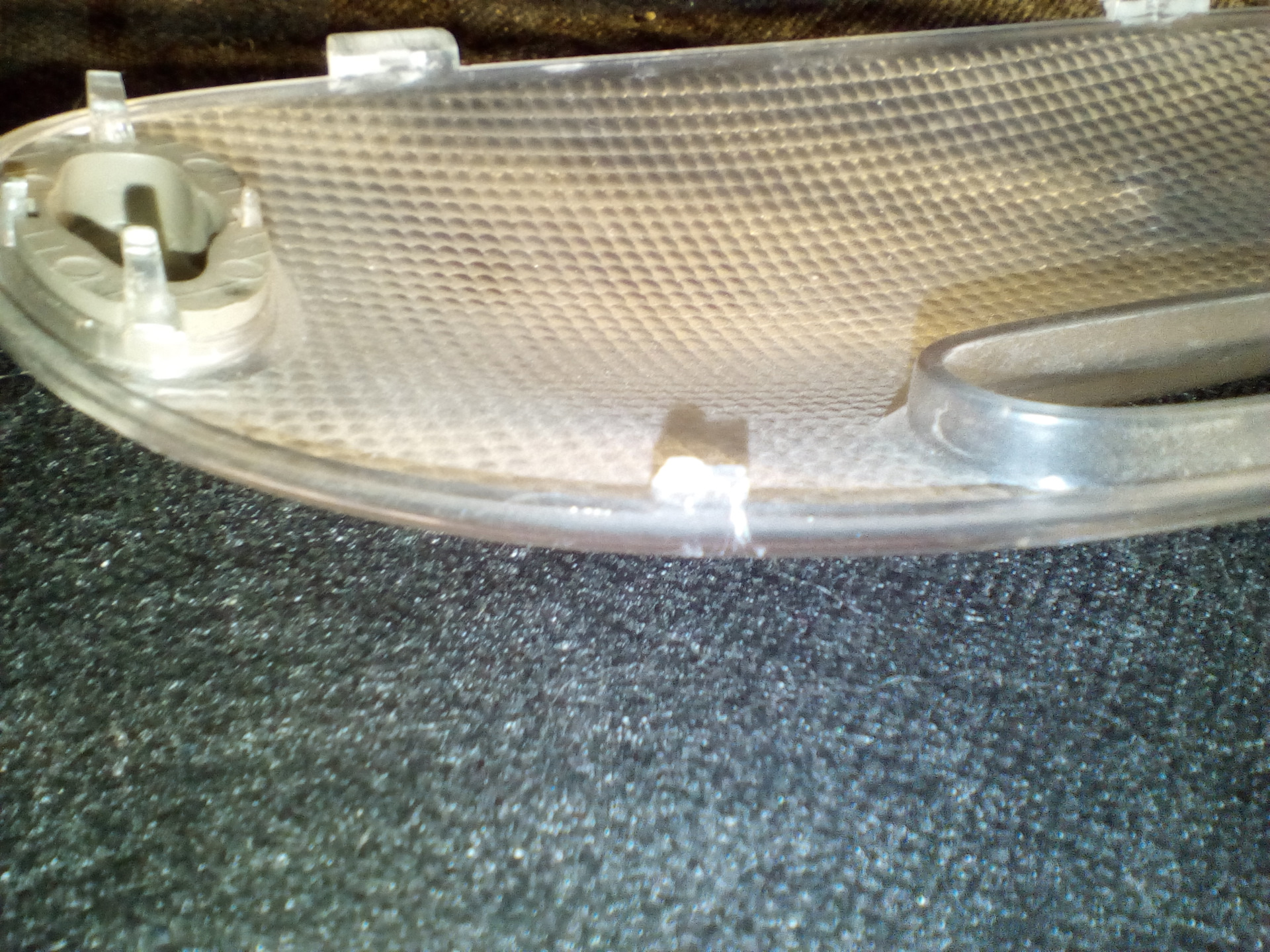

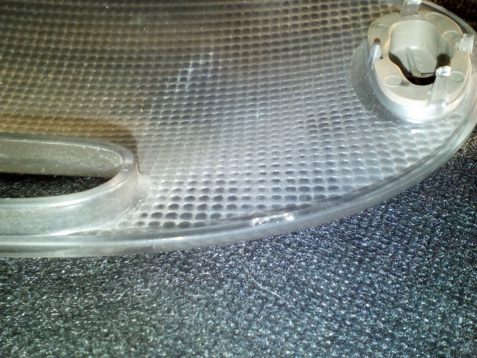

Психанул, взял цианакрил гель, вырезал из литника от сборных моделей танков защелки. Приклеил. Потом еще сверху намазал клея. Утром вставил на место. Сидит лучше, чем раньше, люфт отсутствует вообще.
Один минус, клей после высыхания стал белым, но это не особо заметно, если не знать.
Теперь думаю как получится снять, когда придется лампы менять ))
