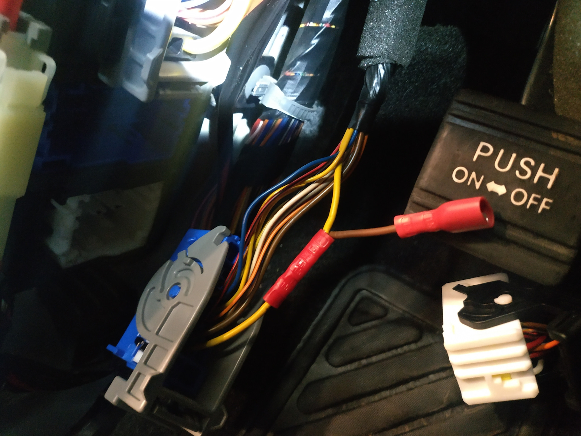

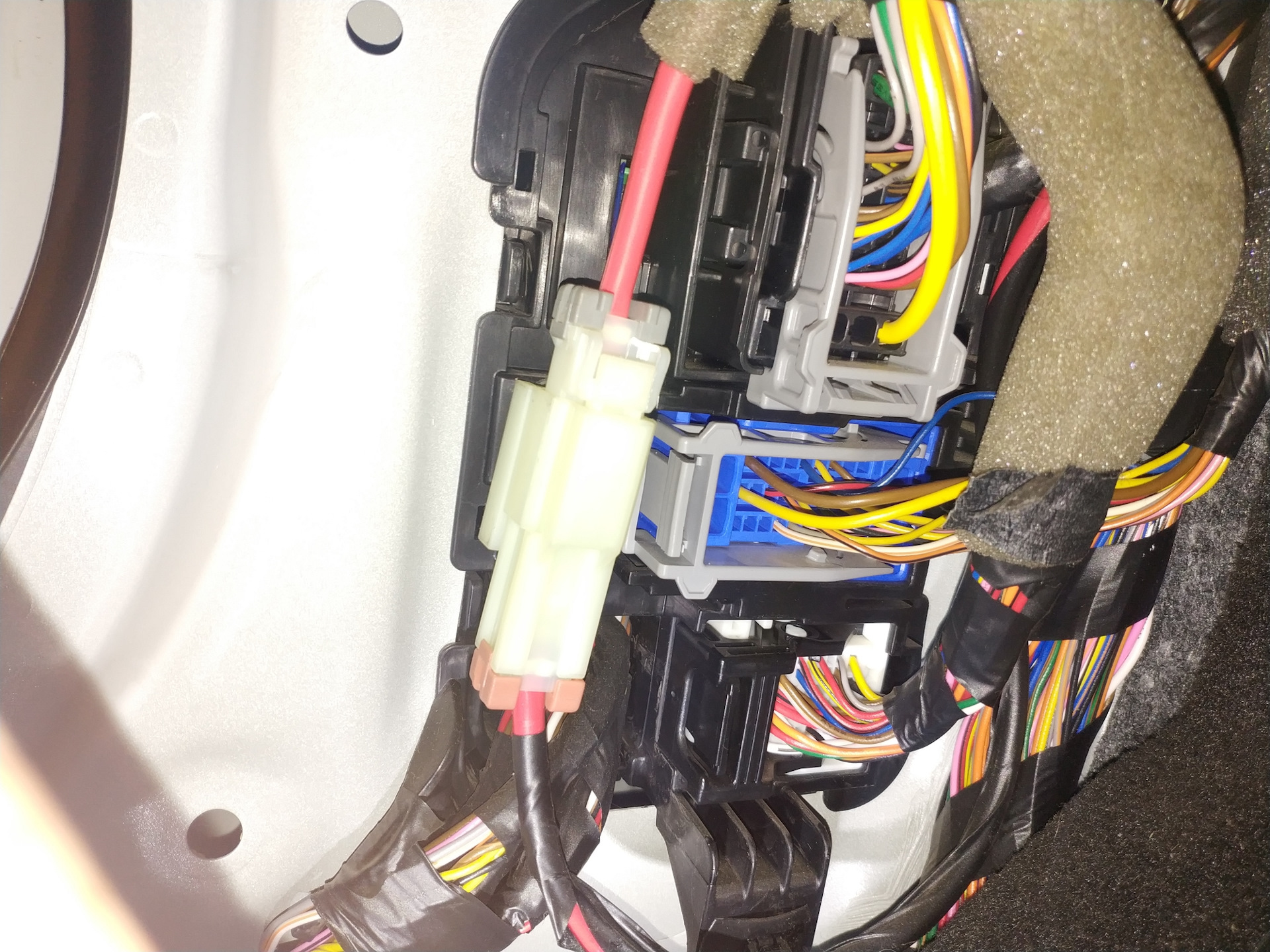

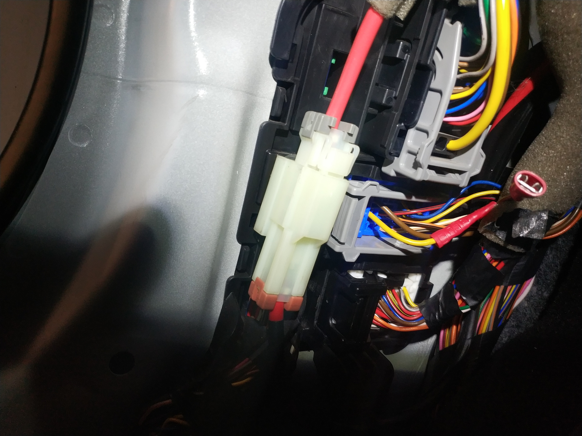

На дорестах это делается путем замыкания контактов реле, на рестах реле нет, насосом управляет эл сборка в коробке предохранителей, соответственно ничего вытащить и перемкнуть контакты нельзя. Вопрос решается просто, необходимо снять обшивку стойки в ногах водителя. Далее, на жёлтый провод в среднем разъёме, при выключенном зажигании, подать + от АКБ. Прокачать, пока перестанет булькать воздух в фильтре, это не долго — около минуты. Собрать все обратно и можно заводить. См фото.
