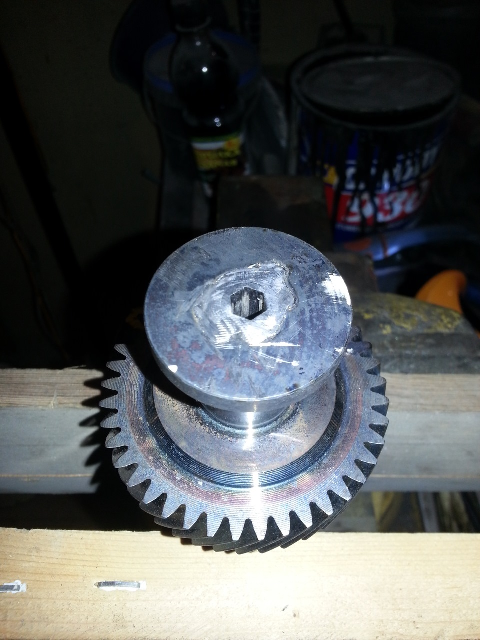

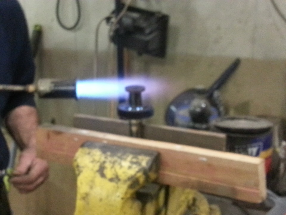

Ранее описывал про то как провернуло шестиграник привода масляного насоса в балансирном валу.Расточил у токаря вал еа 0,01 мм, предварительно подобрав головку фирмы jonsway длинную на "6", нагрев балансирный вал впресовал в него головку и проварил по краю, далее болгаркой шлифанул.

Интересное решение, только у Джонсвея метал мягковат, тем более нагревом ты мог его ещё посадить, не ? Ждём результатов испытаний .
В гараже валяются больше десятка головок разных фирм, проверял тонким угольным надфилем, по сравнению с другими джонсон самая нормальная, если на других прорезь оставалась после первого раза то на джонсоне я с трудом сделал надпил.
Всё хорошо конечно выглядит, но как на счёт того же баланса и центровочного положения отверстия, ты уверен на все сто что всё ништяк?
Но с другой стороны лучше чем новый насос =)))
Отверстие у токаря растачивал, там все ровно, а головка…думаю что на заводе они не смещают центр.так что думаю все ок.поставлю отпишусь.
На счет баланса так я ж не на балансирной части(противовесе) растачивал.так что с балансом все гуд.
