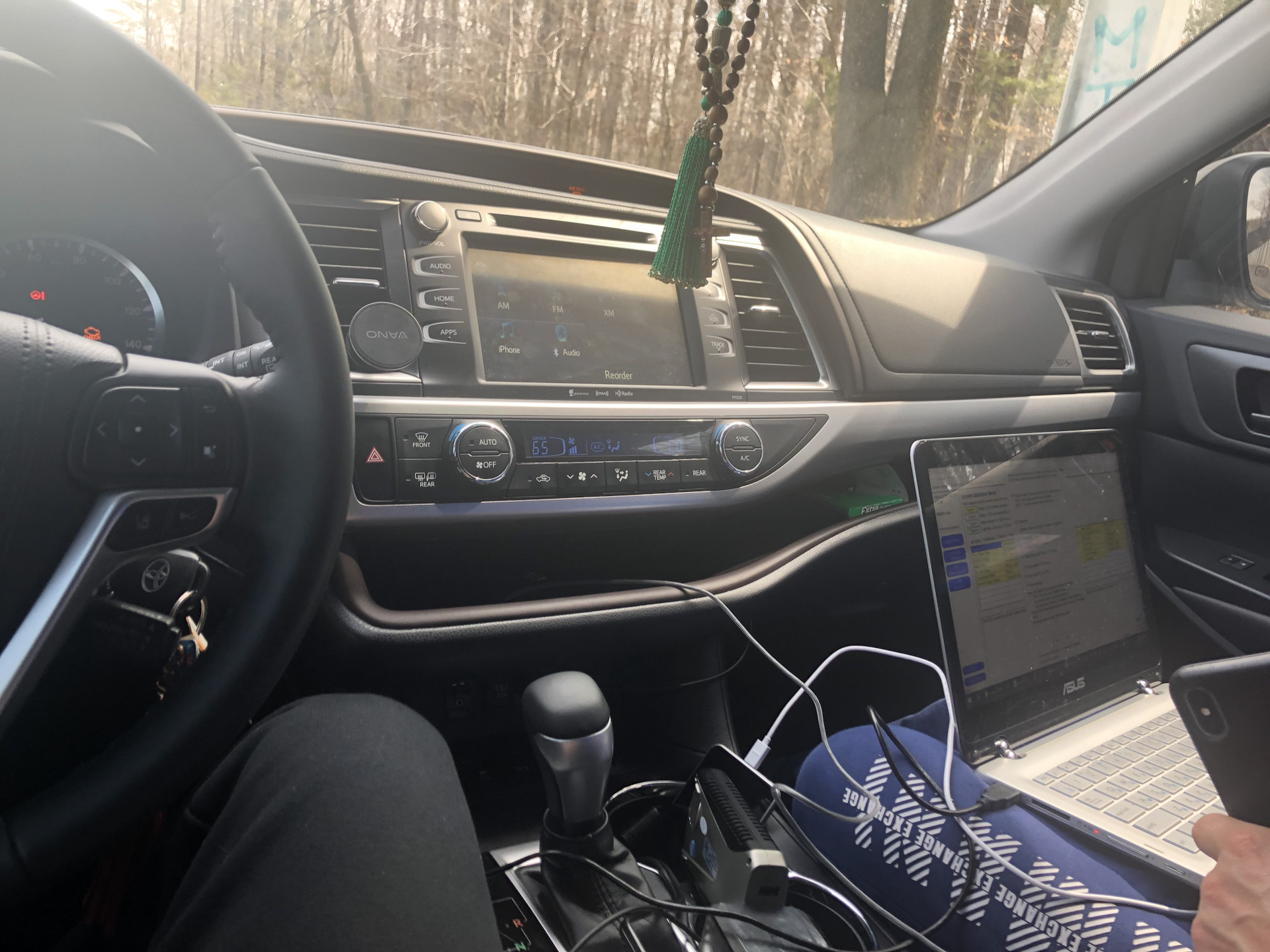

По утру доехал оставшиеся 10 км до дома представителя, встретились. Подключил комп, отсканировал все, покатались в разных режимах… поизменяли характеристики, выбрал понравившуюся для меня и загрузили в машину.
Впечатления: Пропала тупость педали газа, машина стала предсказуемая, передачи выбирает четко и быстро. Набор идет плавно и до верха, передачами авто не играется а как будто четко знает, что я требую и хочу в данный момент. Доволен как слон. ( удивительно, но расход топлива уменьшился… что для меня до сих пор непонятно)) приятный бонус.

Сколько раз заливали программу ? Мне не понравился результат после первой заливки, сказал что не нравится вот это и вот это… снова помениля они что то, залили … я снова говорю… да лучше, но вот этот момент не устранён… снова что то меняли и заливали… и вот так добился желаемого результата… (может слишком большие ожидания ? Главным было убрать затупы коробки и отклик газа …с этим справились. + тяга появилась на разных скоростях. А что у Вас не так ? Что не нравится ?
заливали первый раз, сказали поездить чтобы обновилось все, стало лучше но не так как хотелось, у меня вторая машина рав 2,5 сажусь на него небо и земля с хаем, летает и расход средний 9 но 92 а хай 13 но 95.Самая большая проблема Хая это чувствительность педали газа, давишь не едет, сильней не едет еще продавил сразу прыгает а тут уже надо тормозить и получается рывками едет и коробка все время старается перескочить на высшую передачу, едешь 60-70 она уже восьмую включает обороты 1000 поэтому и ускорение с 1000 ни какого нет. поезжу еще недельку посмотрю.
Всё ты верно описываешь ! Эту проблему устранили, коробка не спешит переключить на повышенную, а докручивает передачу… за счёт этого при любой скорости, при нажатии на газ подхват есть. Расход в моем случае уменьшился и сейчас 12.2 -95го. Педаль стала более информативней, и практически ушёл этот эффект много/мало газа… плавнее значительно разгон пошёл …
