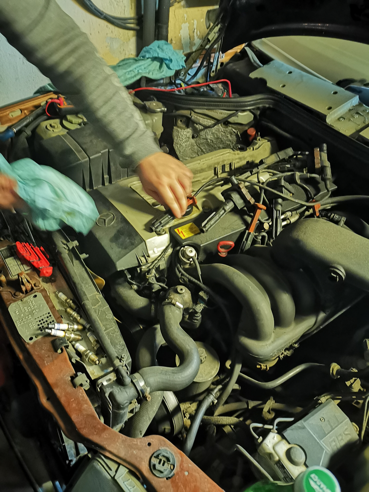

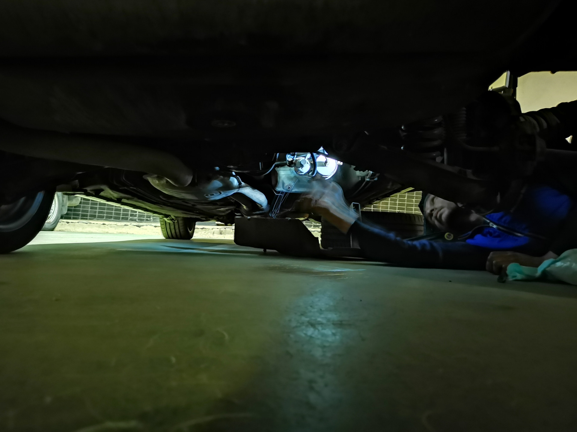

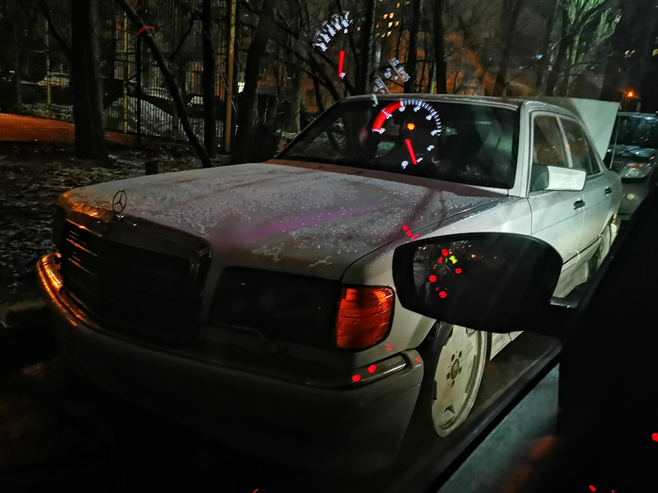

На этот меленький проводок думал в самую последнюю очередь, на помощь приезжали друзья, все дружно пытались выяснить что с авто и почему не заводиться…
Но мурз крутил крутил… Но не заводился.

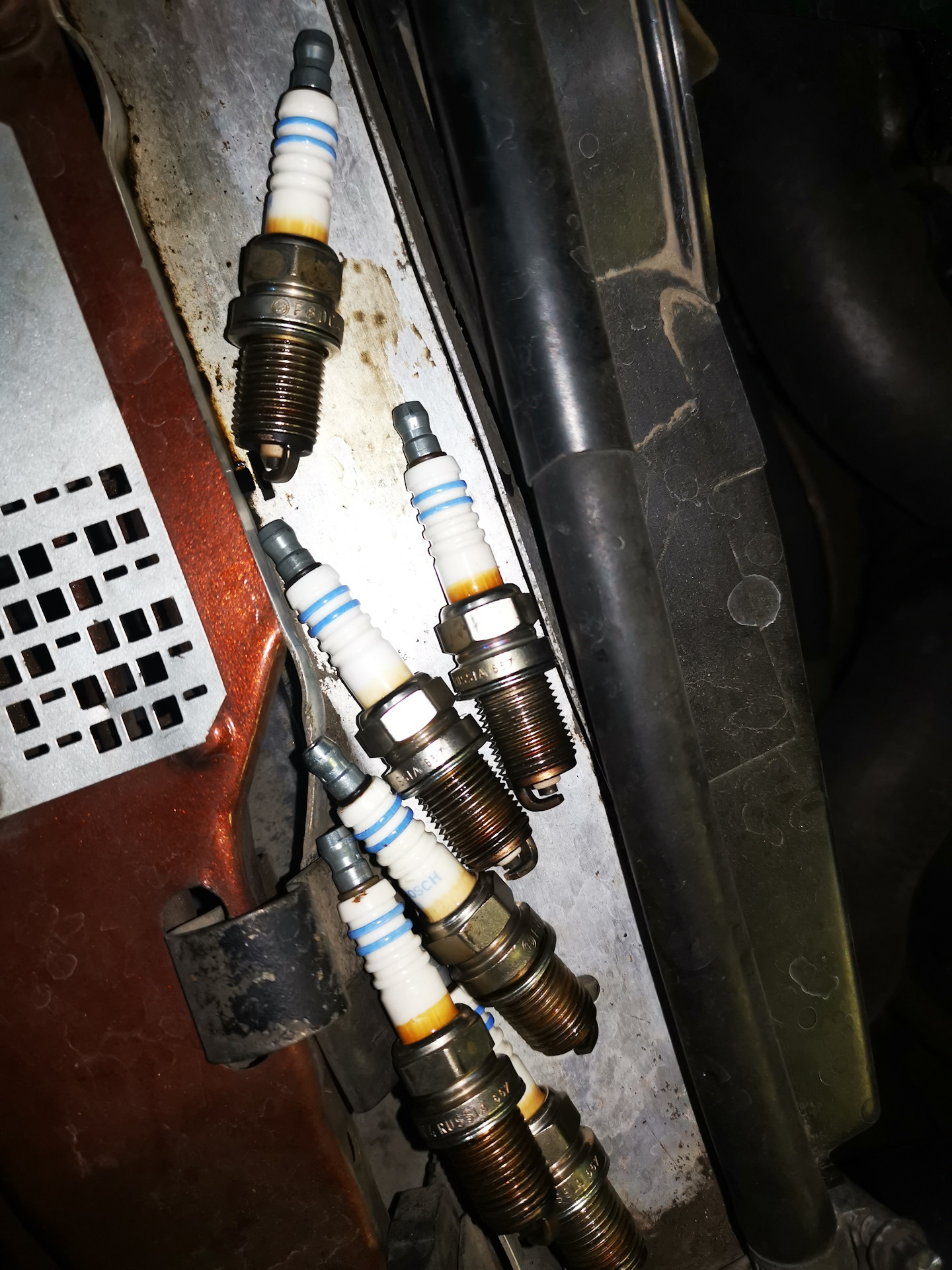

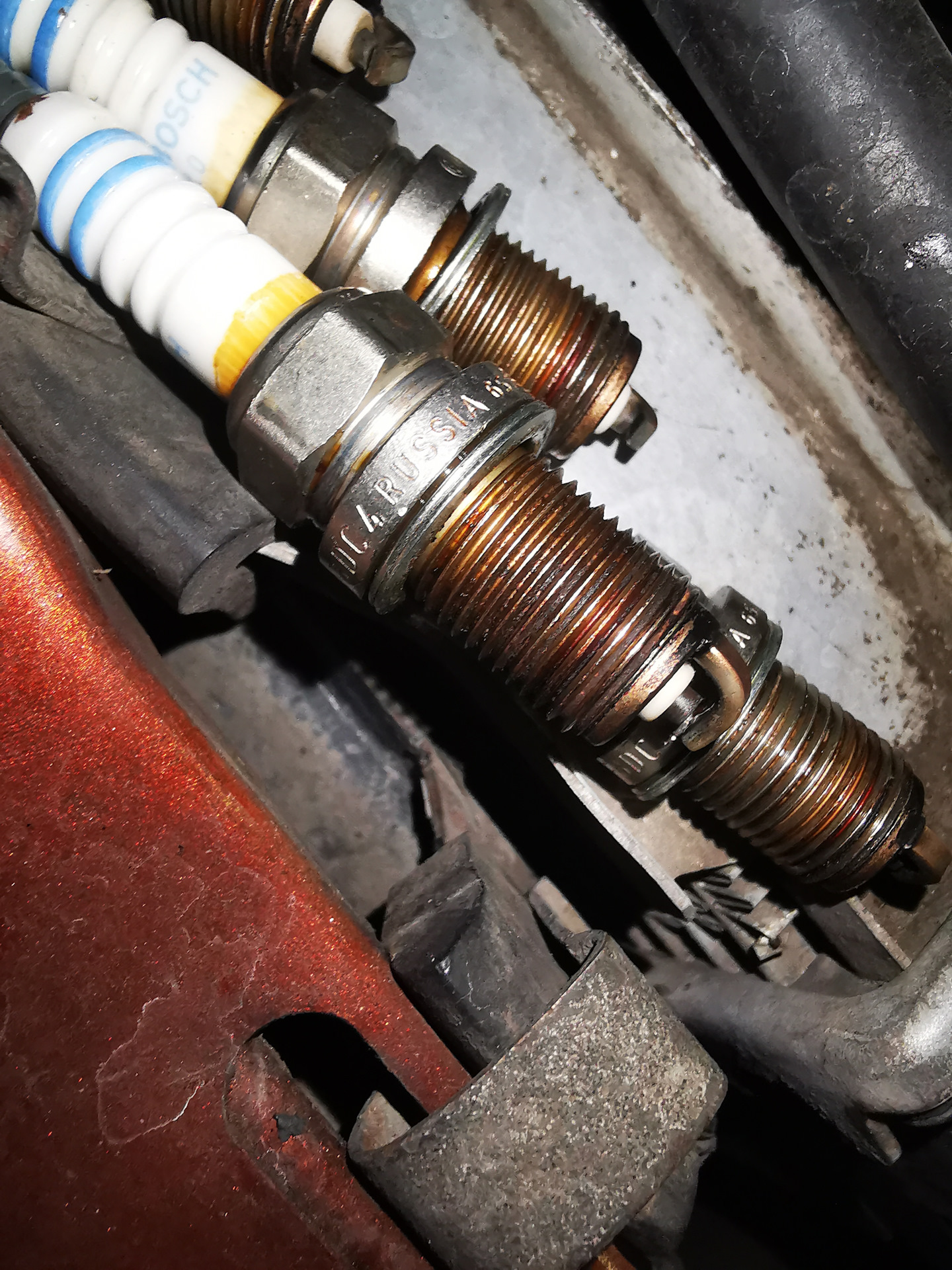

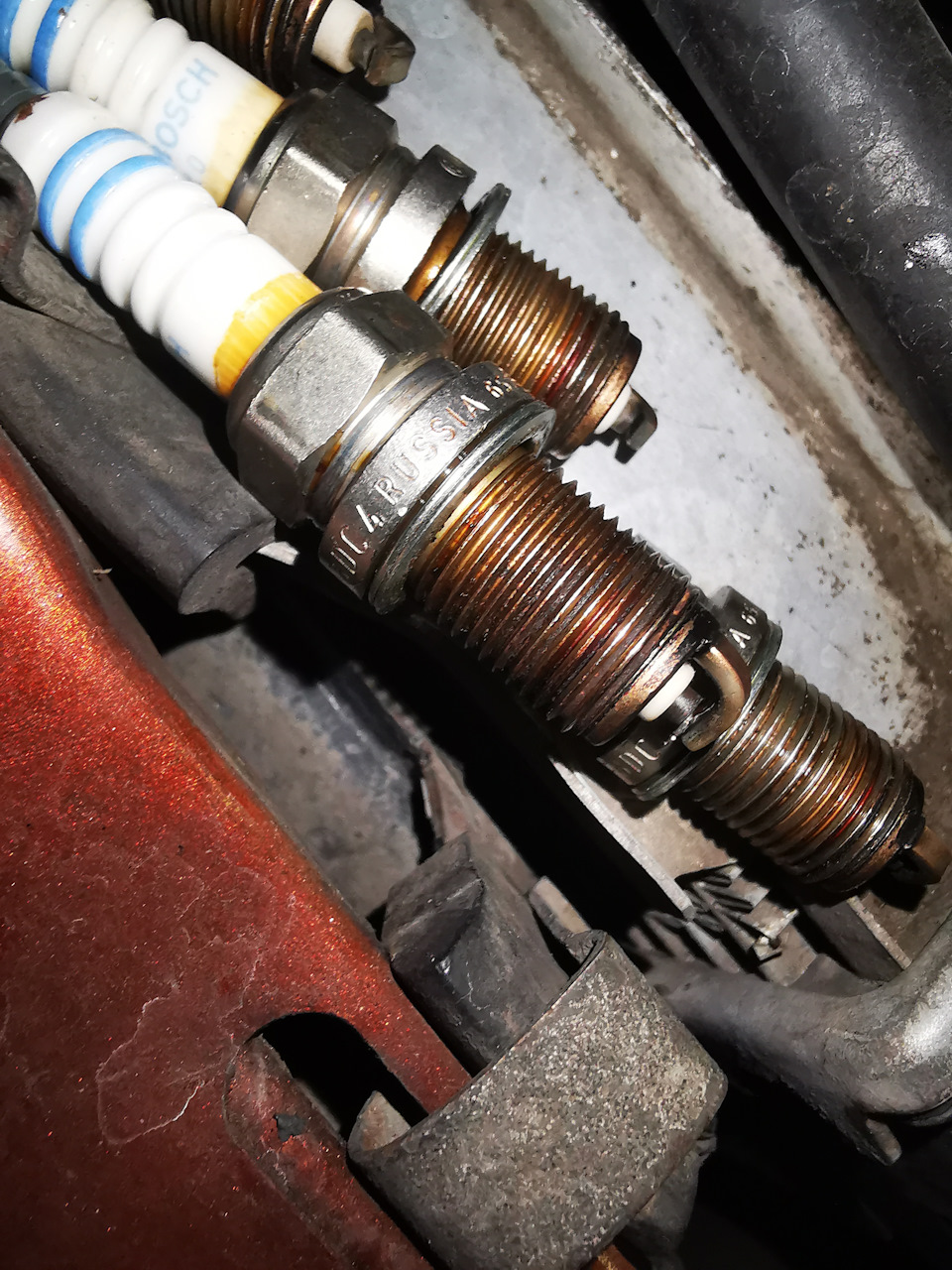

Свечи, блоки, провода, куда мы только не смотрели…
В итоге в ходе диагностик было установлено, что бензонасос не подает признаков жизни.
А виной тому тот самый провод
Провод оказался от непонятной «левой» сигналки установленной умельцами еще в 90стых годах, когда автомобиль был привезен в РФ
Когда разобрались с этим проводом, мурз завелся сполоборота!
Большое спасибо Друзьям и "ONE STAR GARAGE" !

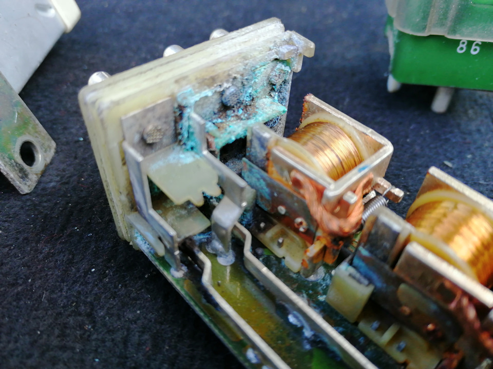

У меня тоже в тот же день бензонасос стал.
Умерло реле перенапряжения(
