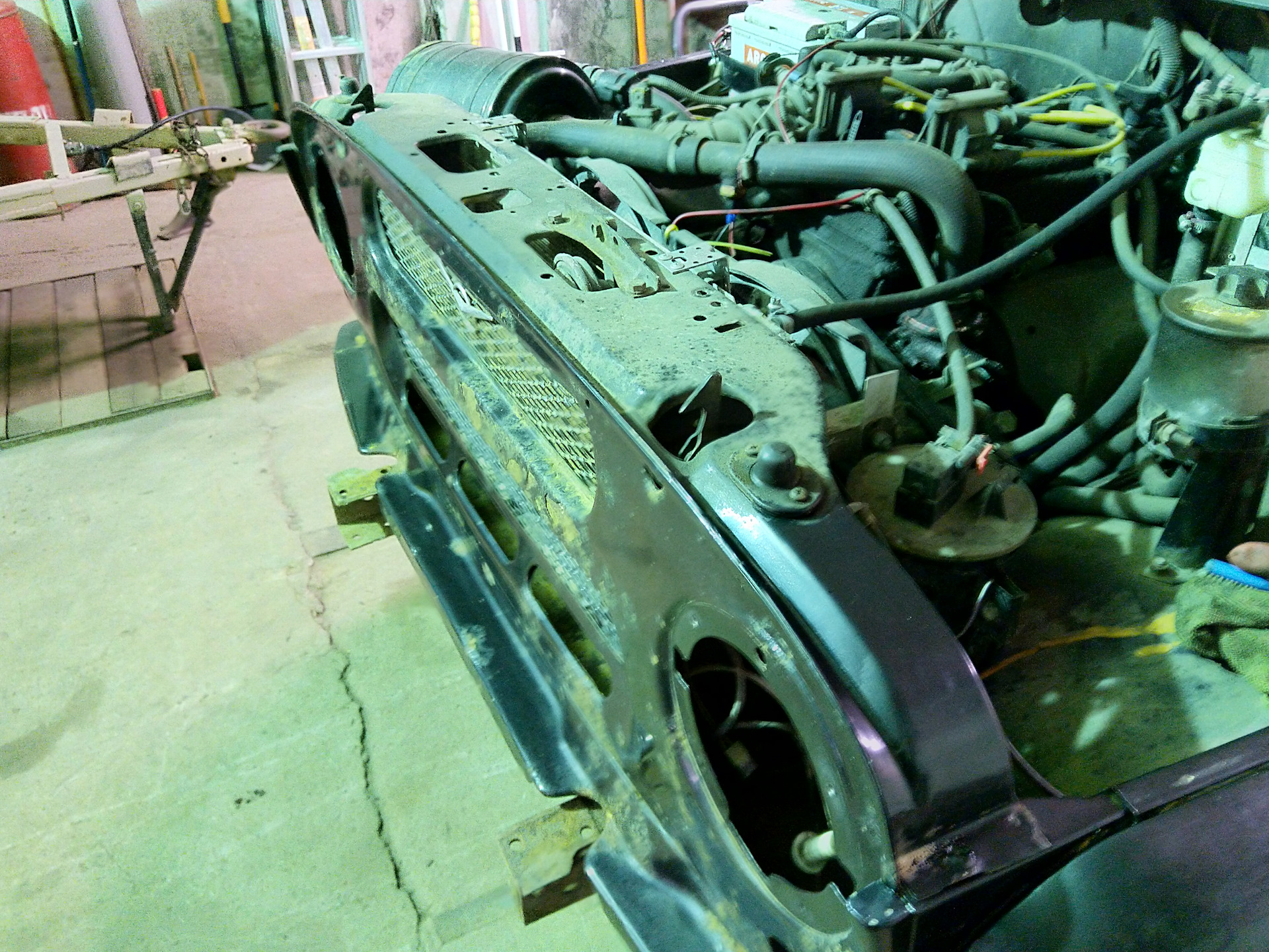

Скидываем морду.
Очередь за крыльями.
По мере снятия оперения открываются не очень симпатичные моменты.

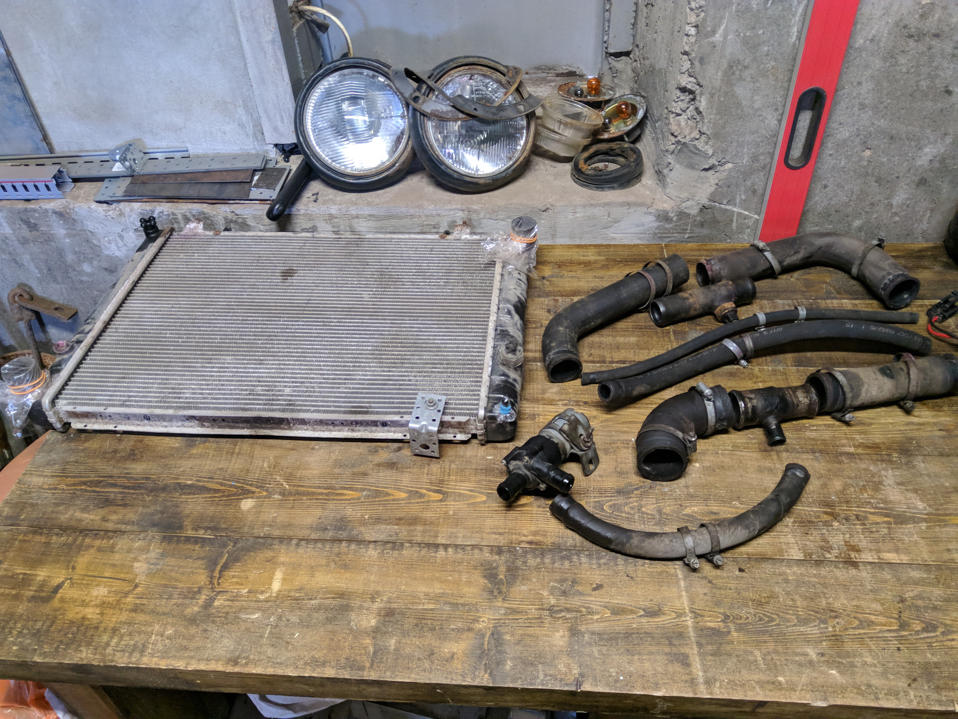

Сливаем ОЖ
И снимаем радиатор с патрубками
Там, где удобно, постепенно чистим/моем.

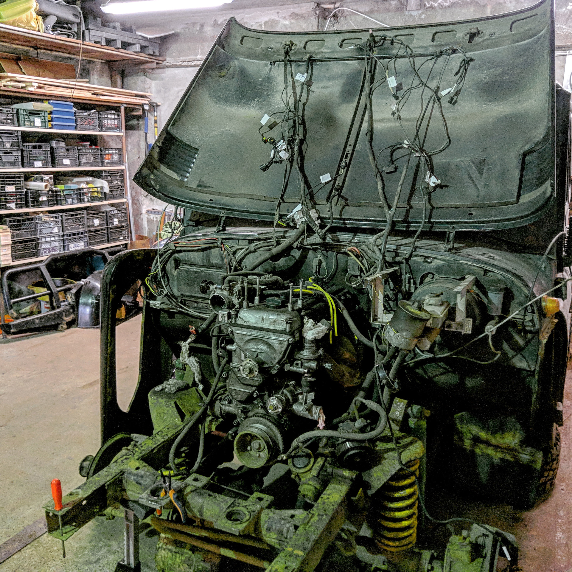

Всю проводку подписываем и закидываем на капот, чтоб не мешалась.
Красота…
Что за металл тут — даже не знаю. Но канавка на кронштейне рулевой машинки натерта нижним патрубком радиатора.
Все, что снимаю, стараюсь сразу очистить от грязи.
Ну вот, предварительная разборка морды завершена. На очереди снятие двигателя.
