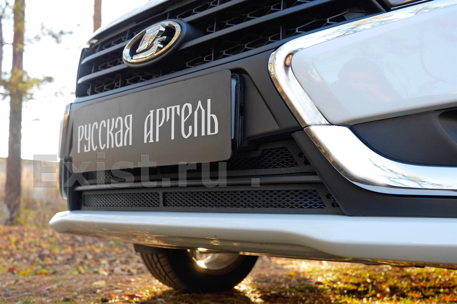

Никогда не заморачивался данным видом доработок, пока на ТО-1 мастер сам ни посоветовал установить сетку.
Показал авто на обслуживании и указал на вид, в основном, по низу радиатора.
Реально, основная масса повреждающих элементов прилетает в нижнюю часть радиатора, загибая алюминиевые соты.
Изучил рынок предложений для установки Только на нижние решётки в бампере.
На верх ничего ставить не буду, т.к. не вижу в этом смысла.
Кроме того, снимать бампер для этого совсем не предполагалось.
Учитывая эти факторы, выбор пал на

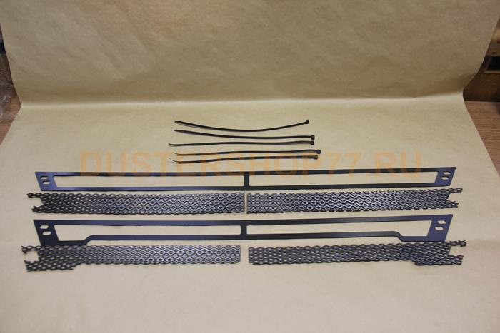

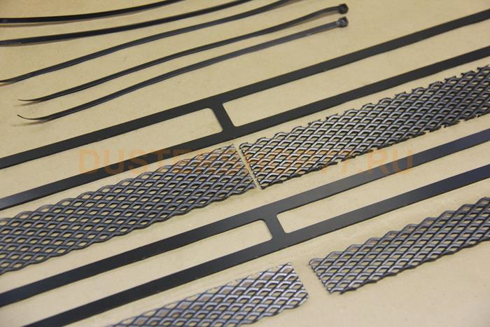

Защитная сетка решетки переднего бампера Lada (ВАЗ) Vesta Артикул: SRL-138302
www.russ-artel.ru/catalog…o-bampera-srl-138302.html
Ставится легко, снаружи. Вид не портит, даже теряется от взора, т.к. не блестит, не выделяется.
Рекомендую добавить по паре или больше чёрных стяжек при креплении, например в центре, чтобы конструкция не телепалась и сидела плотнее.
