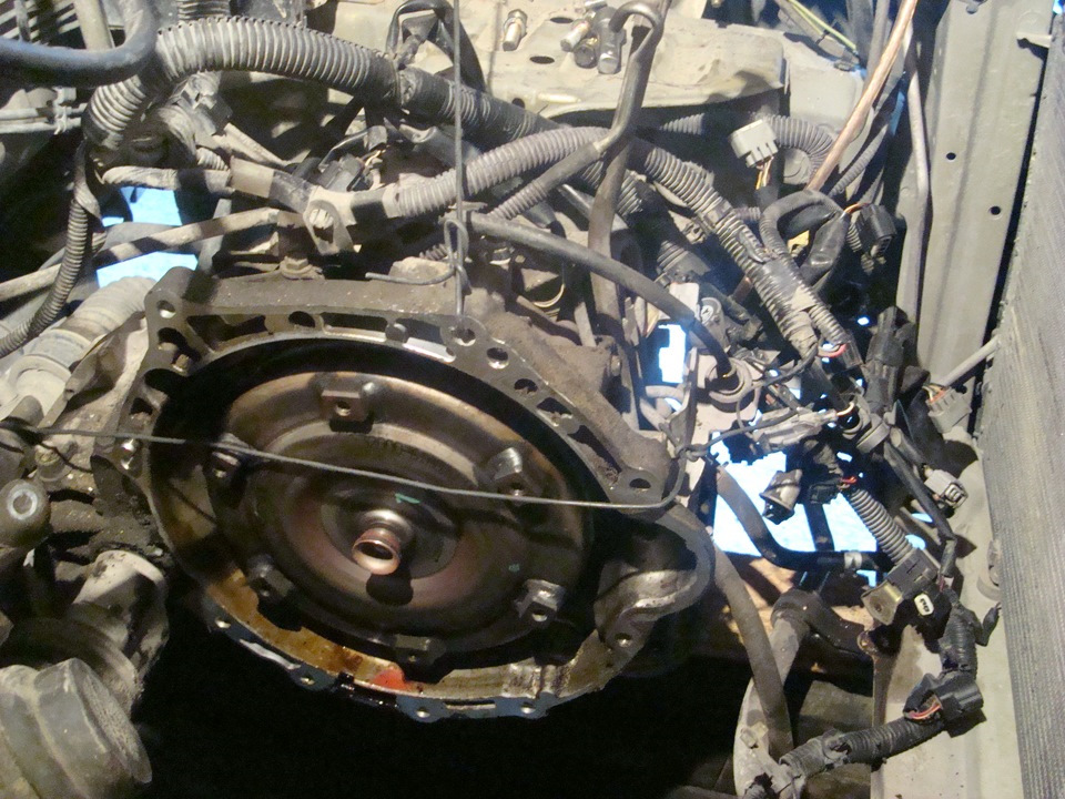

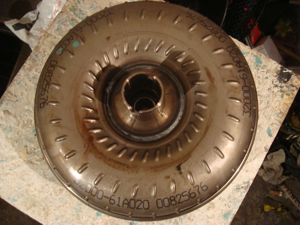

Находим что подложить под коробку. (Не под поддон) Через люк колокола откручиваем гидротрансформатор. Откручиваем колокол по периметру. Начинаем понемногу раздвигать агрегаты. Из моей практики вынуть двигатель не получилось пока я не открутил правую подушку коробки. У меня появились дополнительно см и я вынул двигатель.
Внимание. Как только появился доступ к гидротрансформатору нужно срочно закрепить его от выпадания из колокола. Для этого поперек колокола вяжется веревка, провод. Что есть.
Теперь можно смело вынимать двигатель.

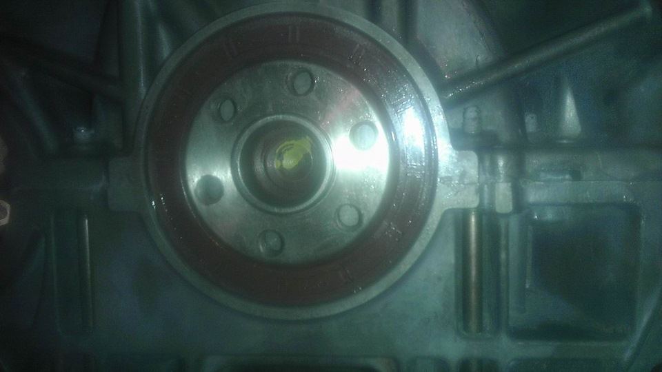

Теперь нужно снять маховик. Там стоит пластина. Откручиваем и снимаем. И вот перед нами сам сальник коленвала.
Очень важно. Сальник когда снимите, то увидите, что он ставится без бортика. То есть его нельзя устанавливать до упора. Равномерно запрессовываем строго вровень металла. Иначе будет течь. или может повредится. Все.
Если течет сальник коробки, то аккуратно вынимаем гидротрансформатор. Меняем сальник. И очень аккуратно, без усилий ставим гидротрасформатор на место. Он должен зайти легко без усилий. Иначе сломаете насос коробки.

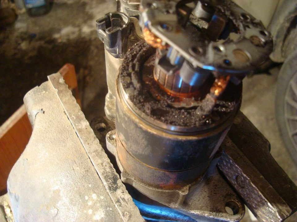

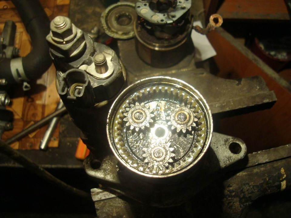

Советую провести ревизию стартера. Почистить его и смазать. При необходимости заменить щетки.

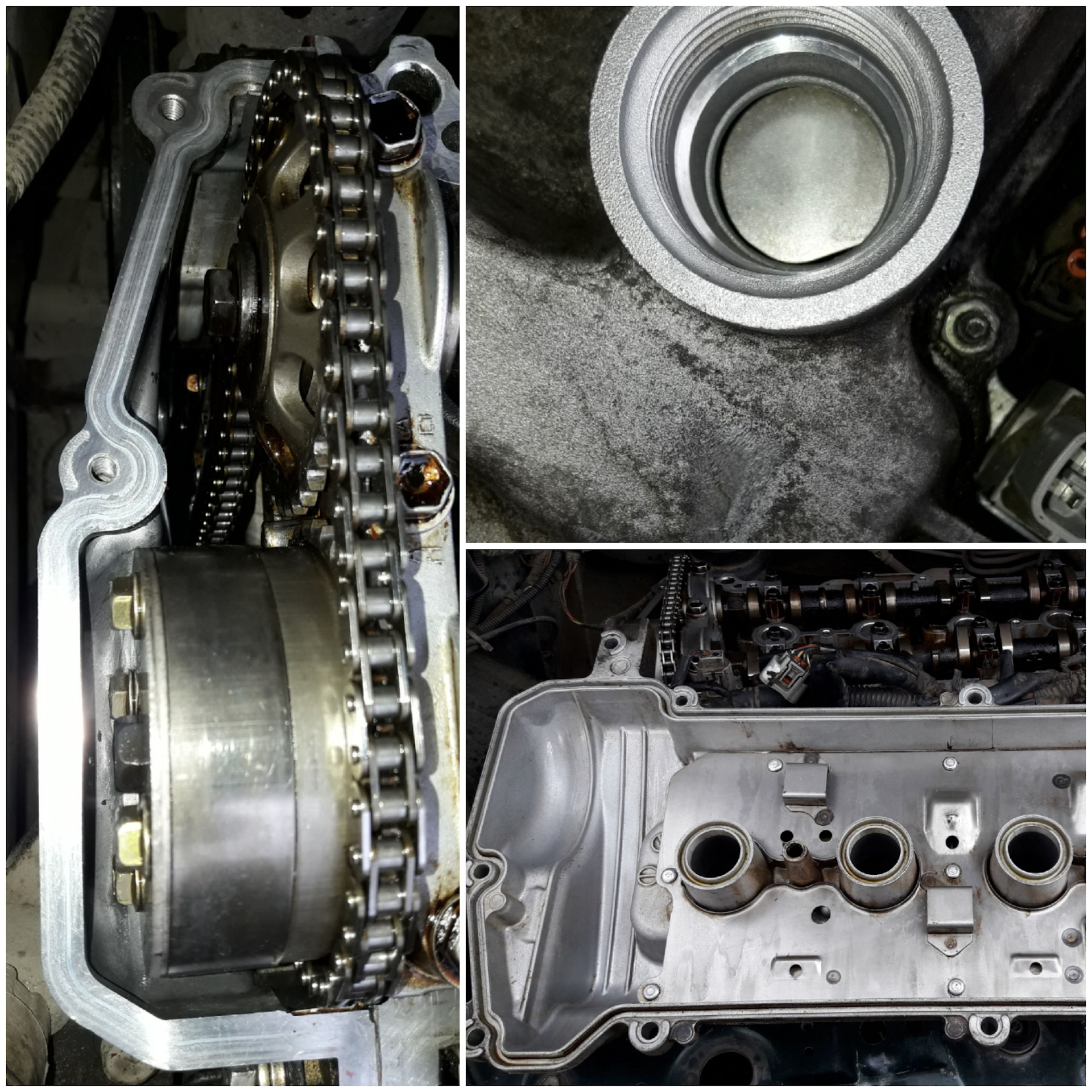

Не претендую на единственно правильную последовательность работ. Так делал я. У кого есть что дополнить буду только рад. Как я это делал можно глянуть начало здесь www.drive2.ru/l/6273508/

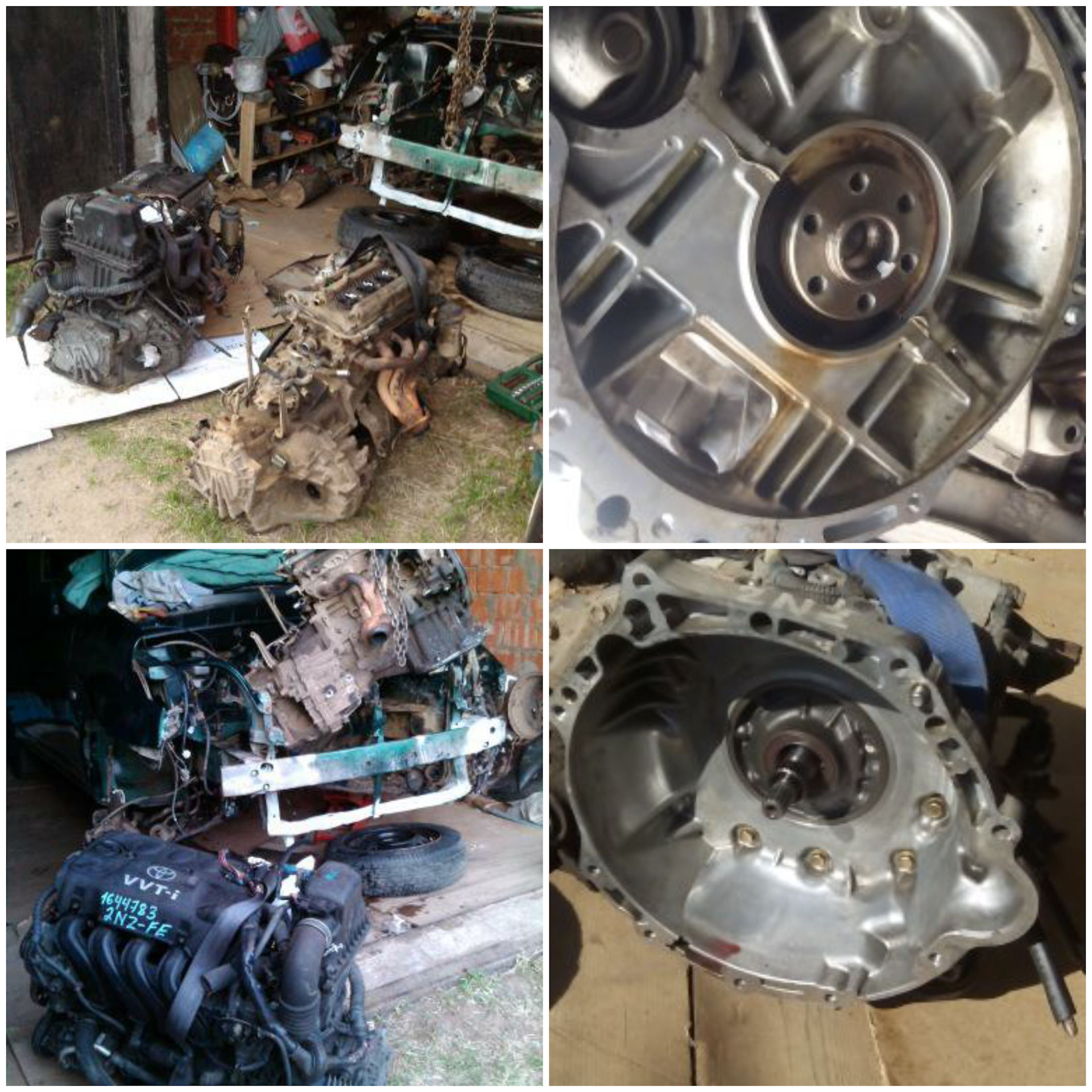

Я тоже менял сальник коленвала снимал коробку применяя таль, на всё прошло ушло 11часов но двигатель не снимал. Ну я сделал дополнительную работу, потому что когда воткнул контрактный двигатель, перед тем как его втыкать, нужно было разъединить коробку и поменять сальник
Колена вала а также до кучи передник тоже. Нет я воткнул его целым и через какое-то время. Пришлось снимать уже коробку и менять сальник отдельно. А на земле то перед установкой контрактного в сборе, было бы очень просто всё это сделать, не повторяйте моих ошибок пускай что двигатель контрактный Пускай 2 поколения или 1 не важно но ему также 10-15 лет, насколько бы ни была качественная резина японская сальники в любом случае нужно менять. Обязательно сальник гидротрансформатора тоже желательно всё, оригинал чтоб в своем владении автомобиля больше туда никогда не лазить. Поменял и забыл про этот узел навсегда.
