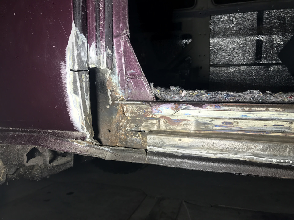

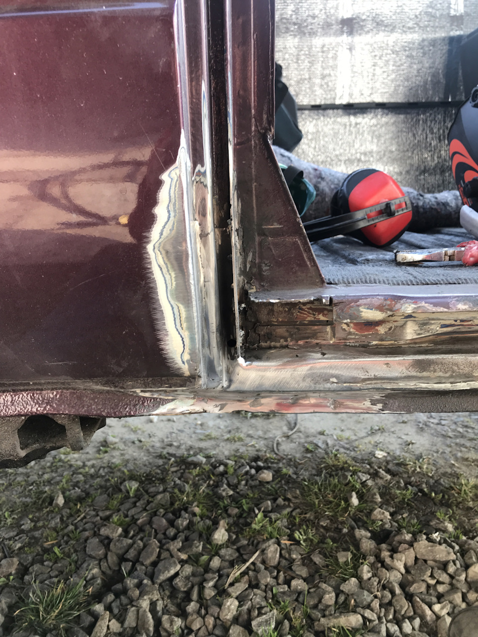

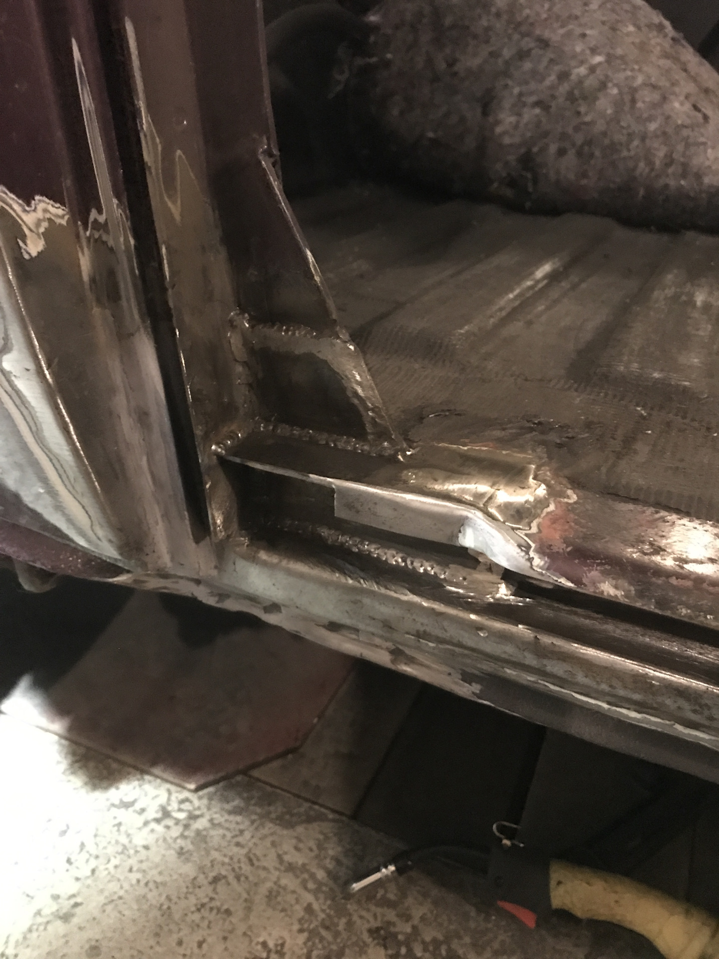

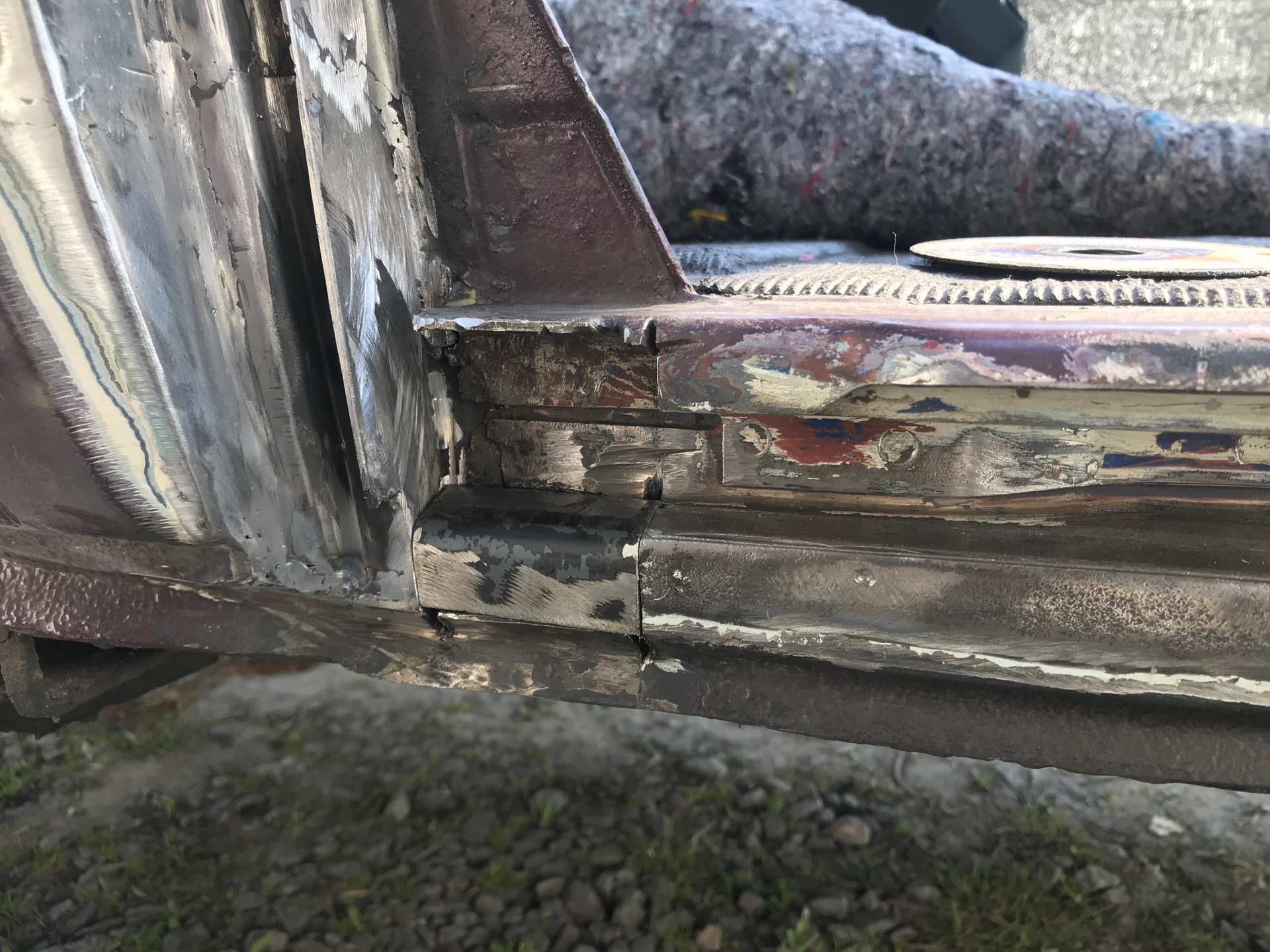

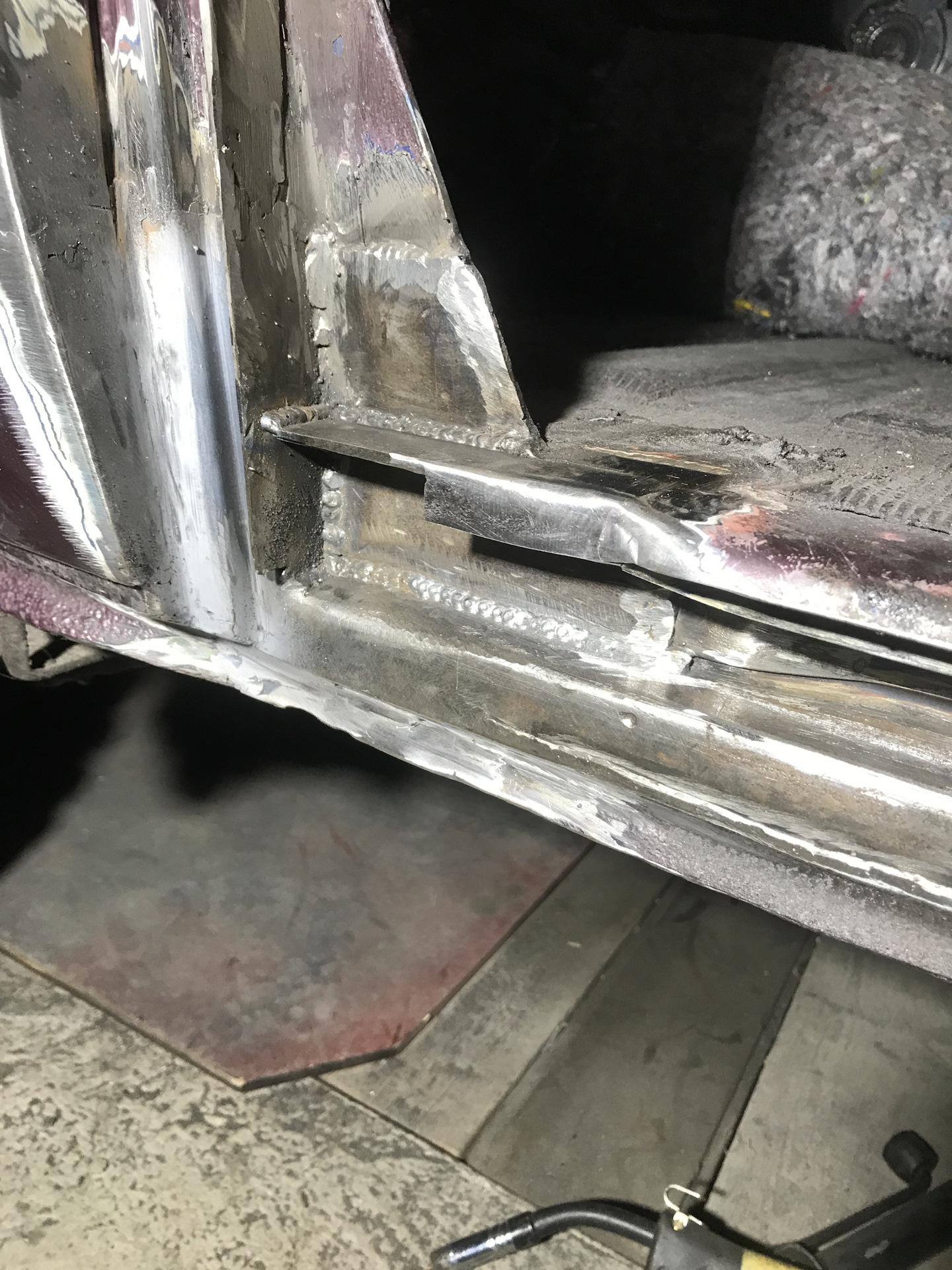

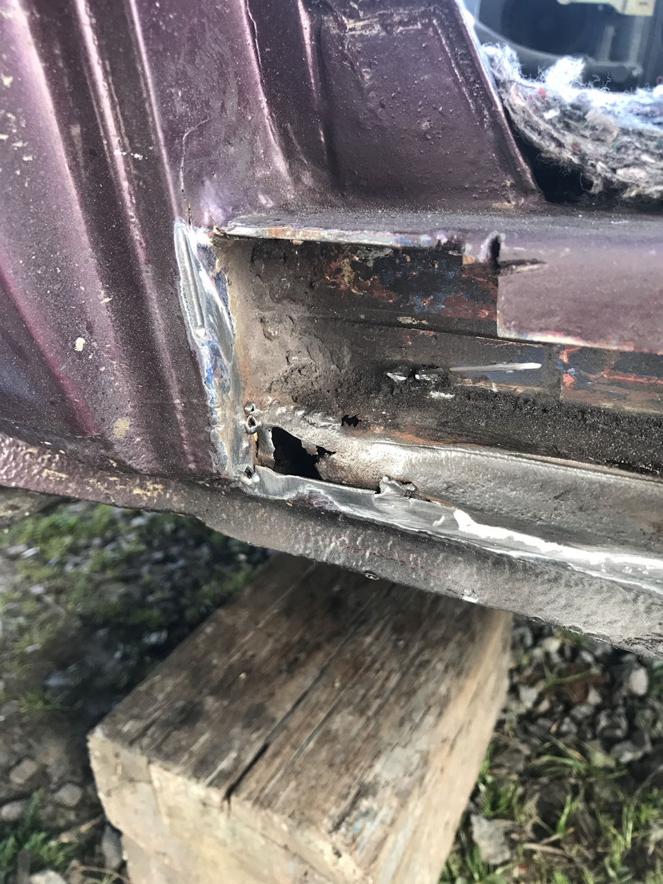

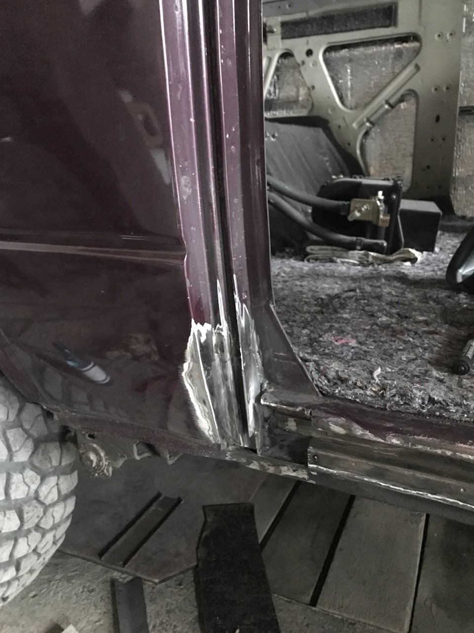

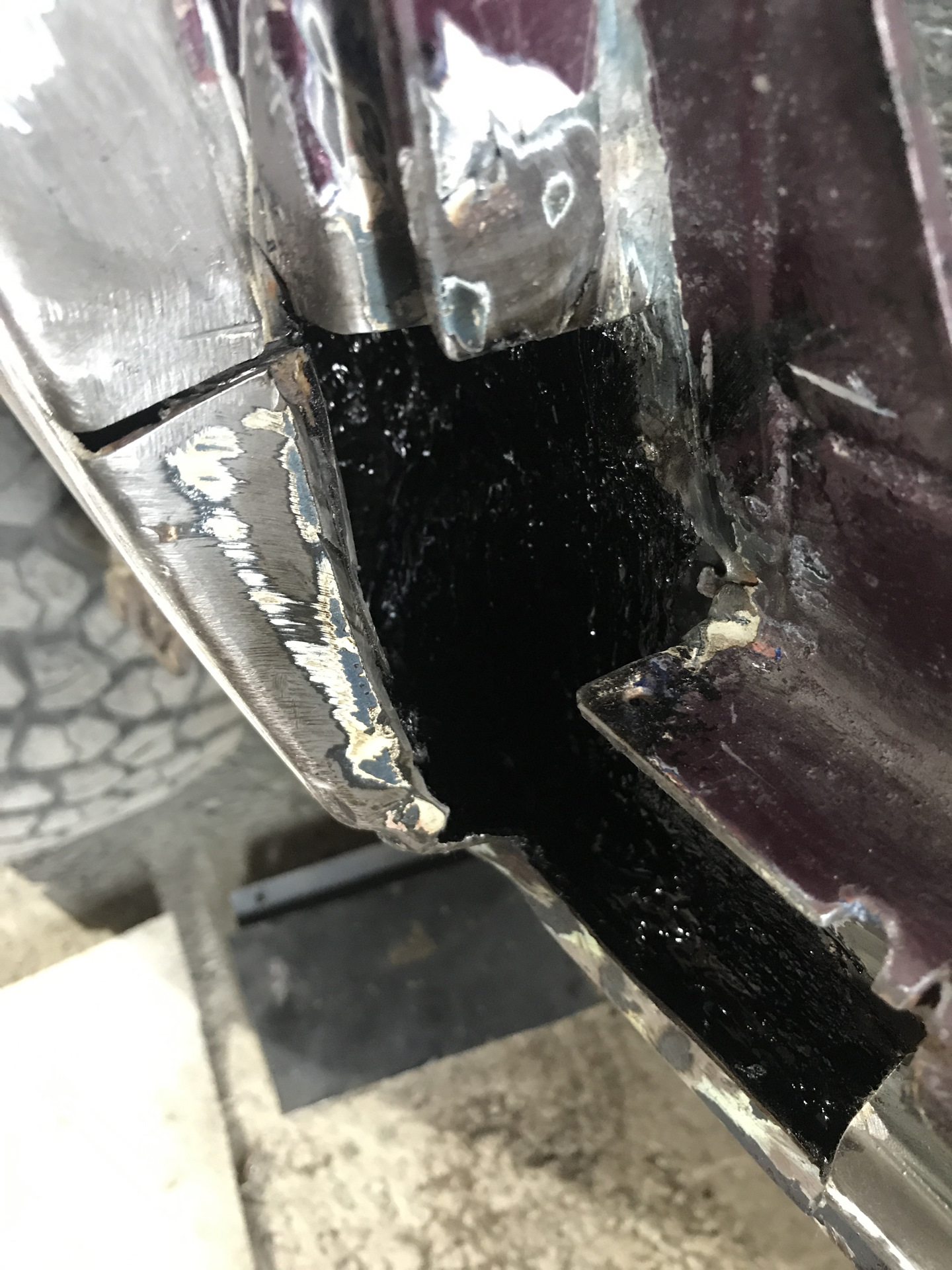

Маляры-критины о которых писал ранее не дают успокоится жажде мести в моём злом подсознании. Очередной сюрпрайз, ставил на место сдвижку и вижупроблемный уголок на который нахляпано куски сварки и покрашено. Ковыряю и вновь пипец! Стоп, а где паз для уплотнителя? А нахрен он нужен, видимо подумали мастера и залепили его. А залепили необычно а со вкусом! Говна! Взяли кусок бляхи и прилепили её на герметик и конечно килло шпакли и ржавого дерьма соответственно. Начал ковырять и понял что это гангрена, скальпель в руки и всё вырезать. Что мог промазал мовилем изнутри и «выварил» паз, заварил дыры, убрал ржаку. Продолжение следует…
