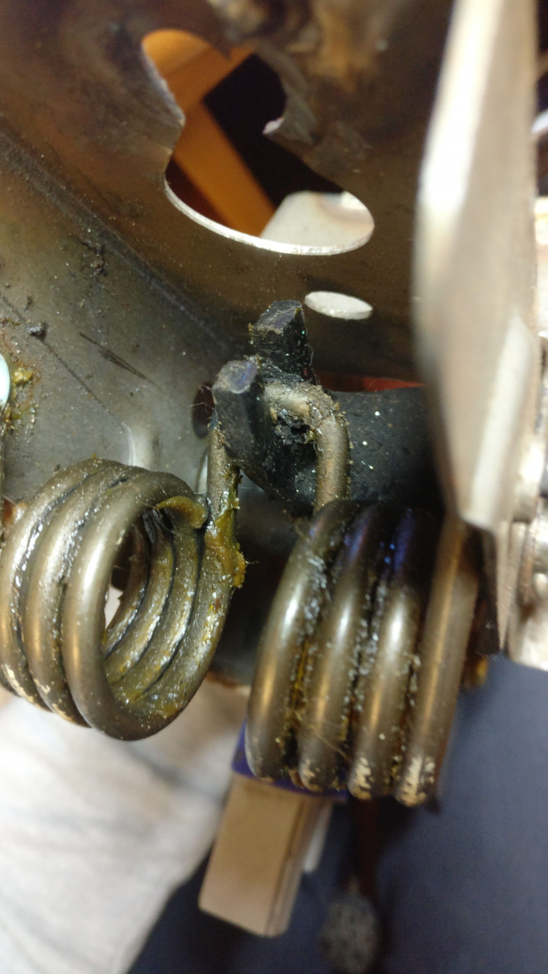

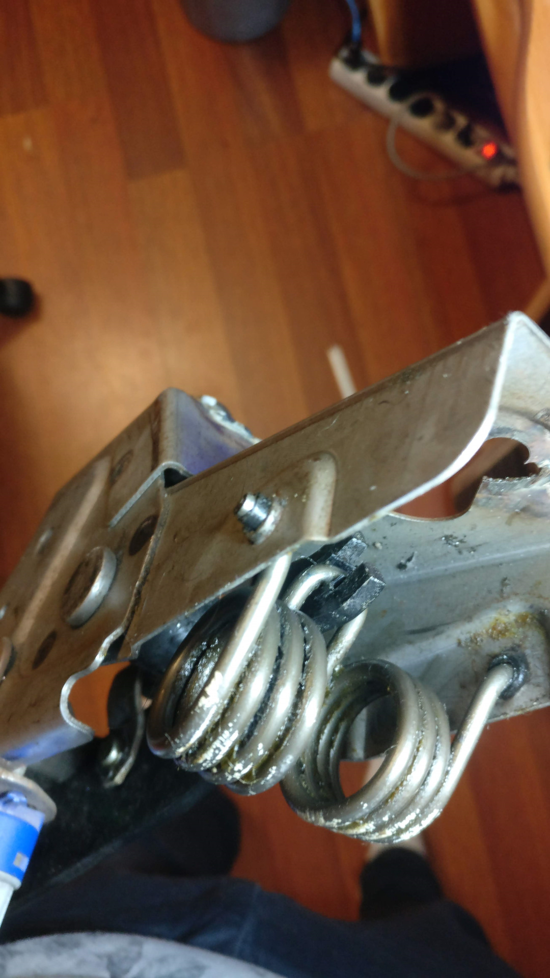

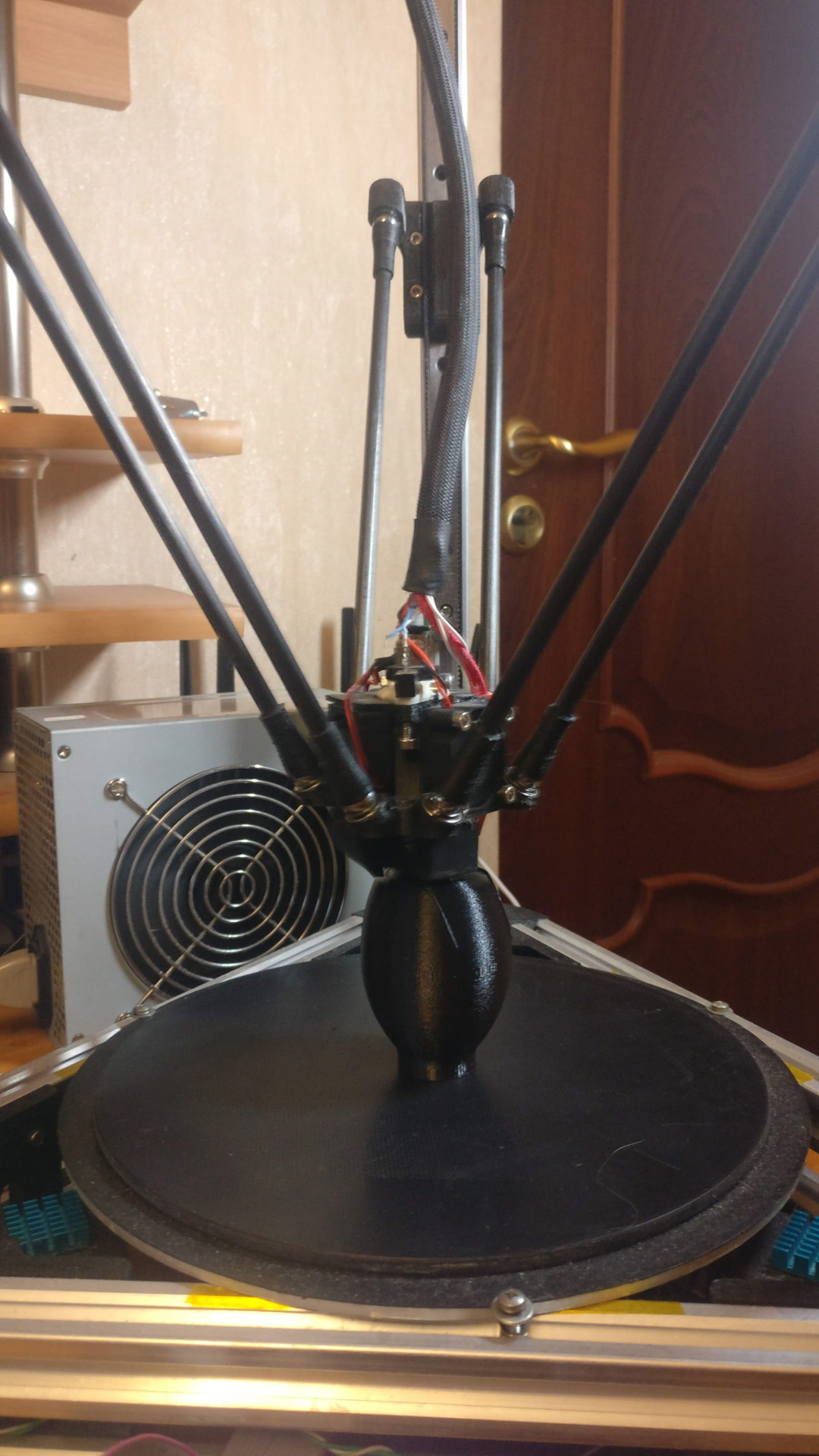

Сталкивался с этой бедой на RX8, здесь та же проблема. Педаль вся хлипкая, приходиться проваривать, чтобы добавить жесткости, а так же очень быстро изнашиваются втулочки на пружине. В следствии чего метал трет об метал. Звук ужасный.
Снял педаль, и обнаружил, что втулок тут вообще нет.
Благо в том году собрал себе для развлечения 3D принтер (Очень полезен в быту и не только ))

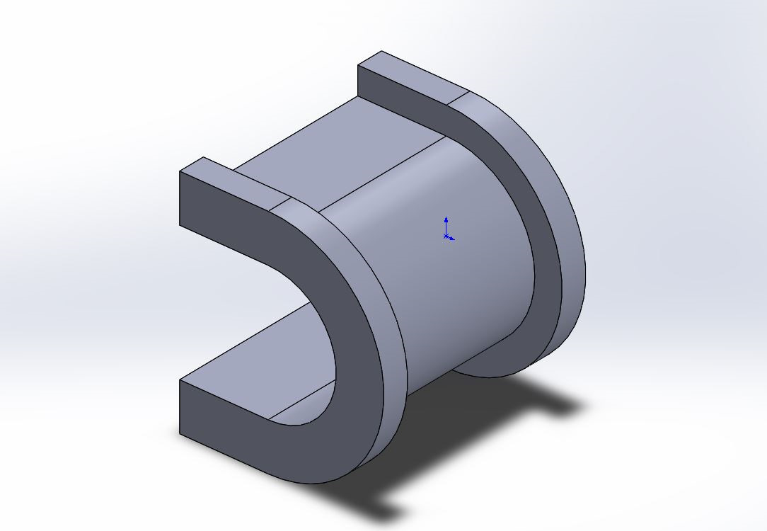

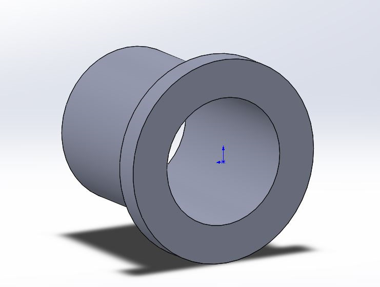

Рисуем в SolidWorks очень простенькие модели наших втулок.

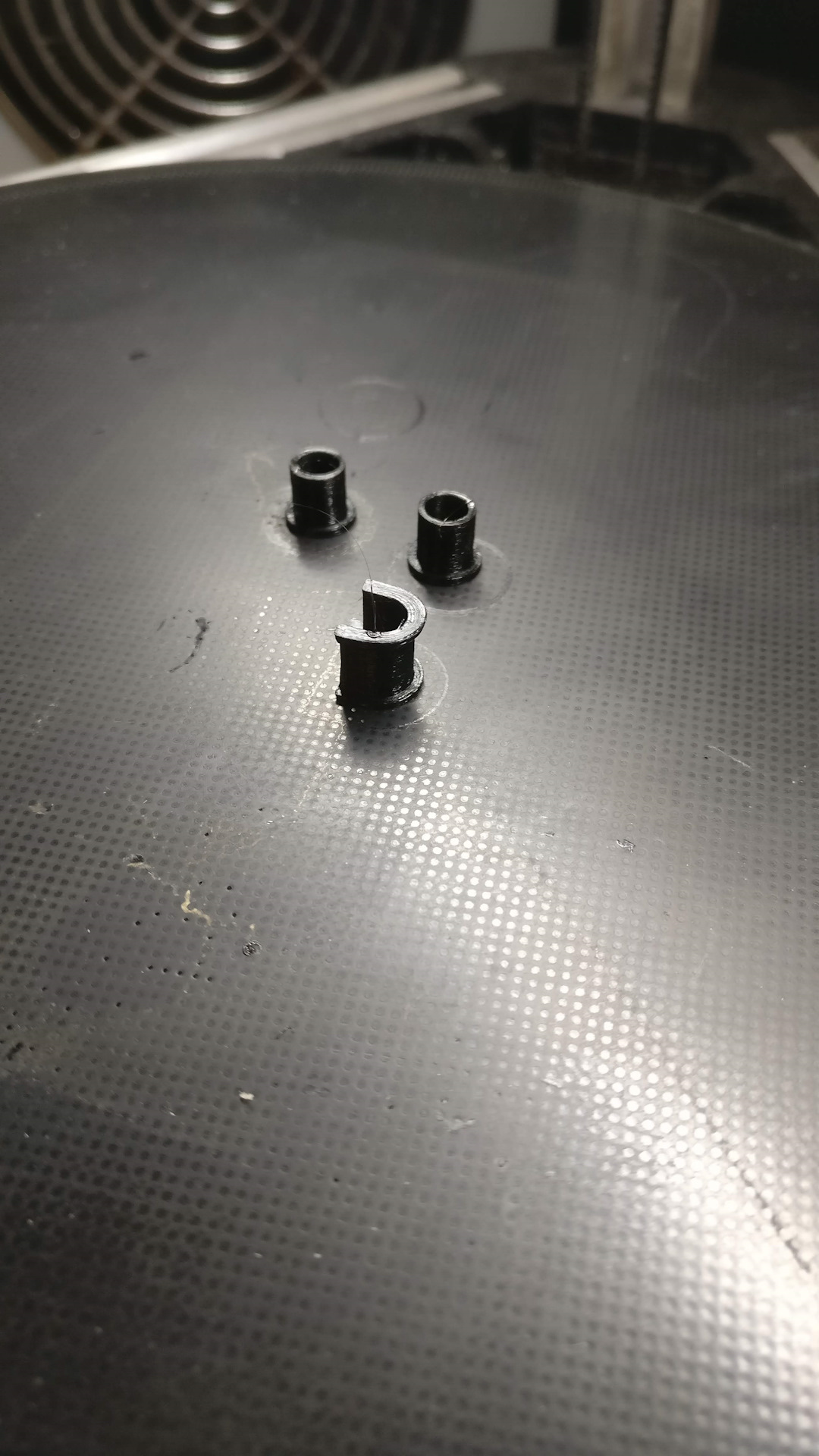

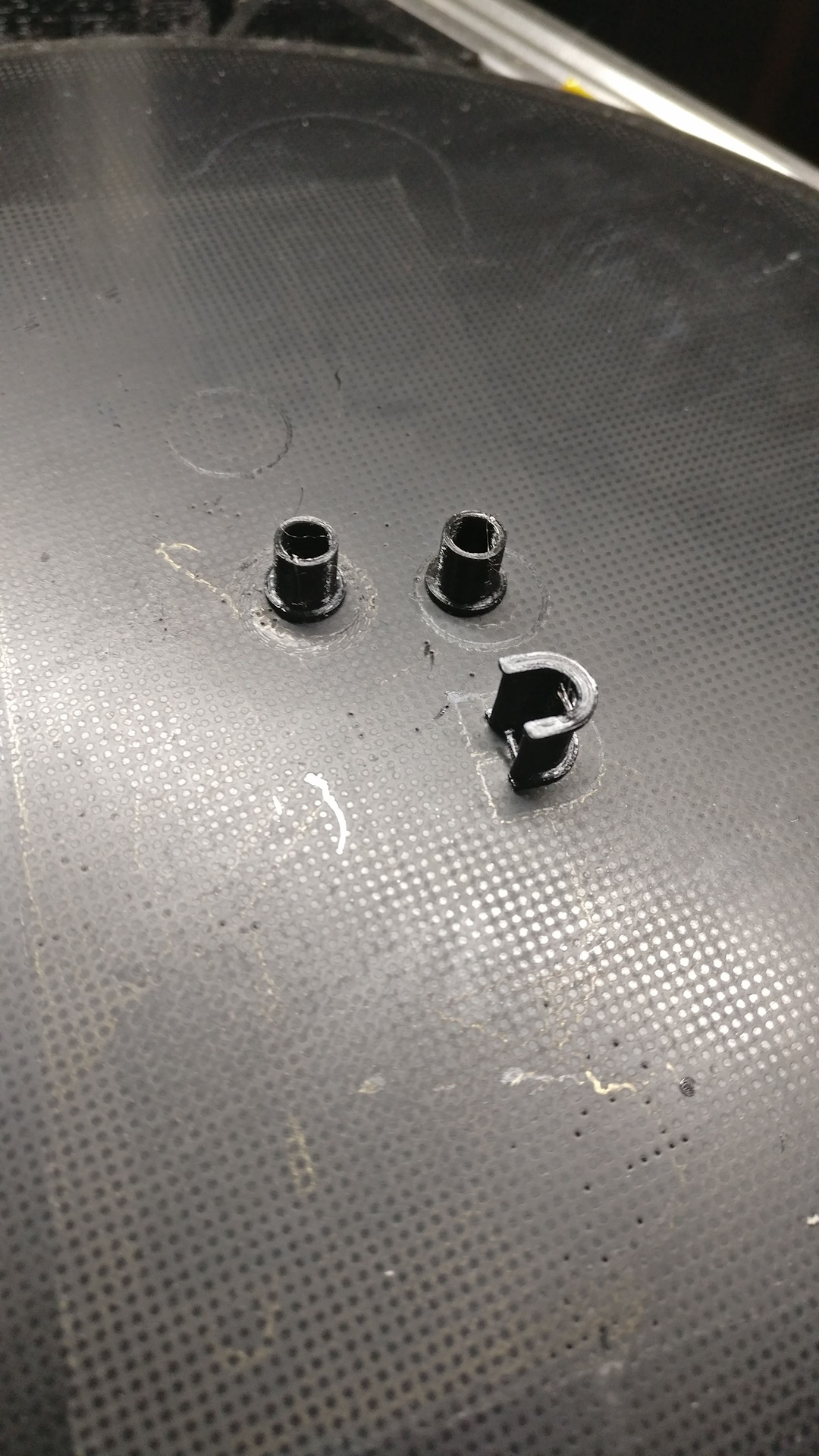

Печатаем.
И в результате больше нет ужасного скрипа )

Я просто смазал втулки, пока проблема ушла. А ты красавчег, сам заморочился, да ещё и на чудо принтере! Respect!
Интересно, на год хватит или не… Фторопластом/капролоном дома не напечатаешь, увы.
Печатал Petg пластиком. Сказать не могу на сколько хватит, посмотрим.
Видел, что народ шестерни печатает нейлоном, ток что как вариант можно попробовать.
Тогда наверное стоит иногда смазывать. Может и проходит. Хотя там такое давление, что имхо за год продавит. Нейлон хз, по идее он более стойкий к истиранию, но не известно что по нагрузкам.
Смазал графиткой. На рыксе уже год так езжу. Пока ок.
