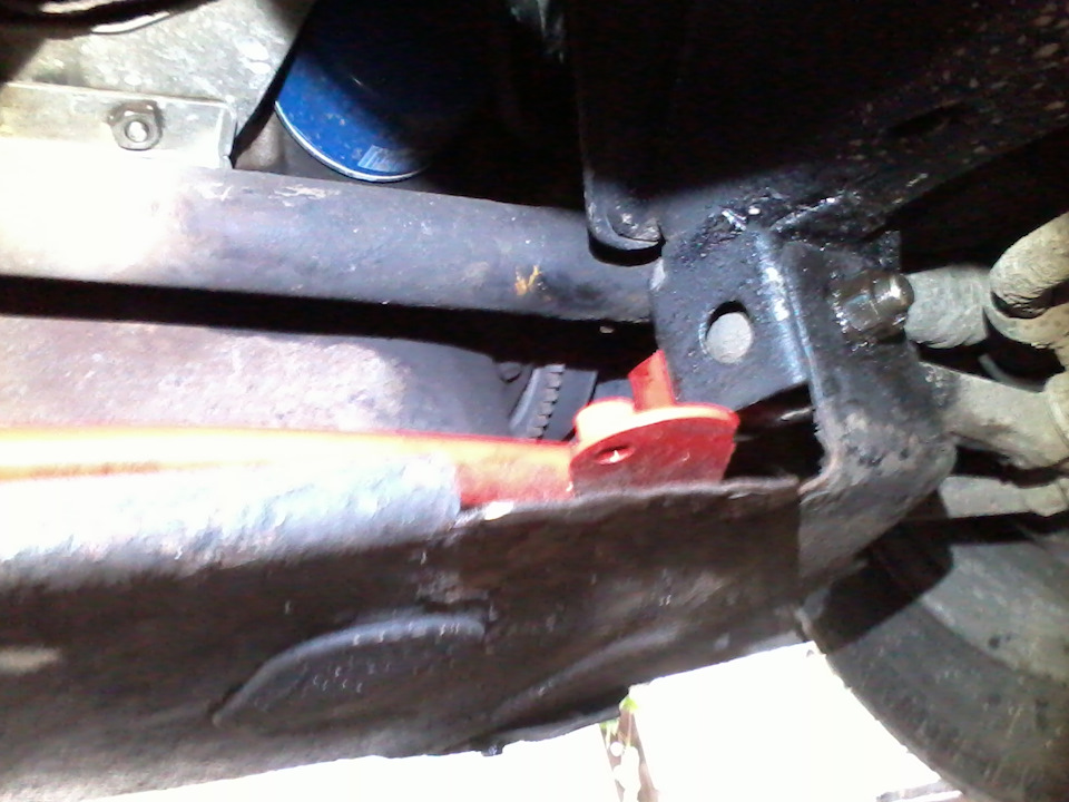

Сегодня поставил "Растяжка рычагов (нижняя)" от Автопродукта. Покупал тут, обошлась в 695 руб. На машине с самой покупки установлена защита картера "Шериф". По доработке этой защиты для установки данной красной железяки, очень помог вот этот пост. Там комрад болгарил защиту и я хотел сделать так же, но случился непредвиденный облом. Провернулась правая закладная гайка в нижней балке телевизора для крепления передней поперечины и переднего же болта защиты. Внутри всё опустилось, т.к. крепление нужное и силовое. Т.е. защиту снять не получилось. Она так и осталась болтаться на правом переднем болте. Но об этом чуть позже.
Ладно, хрен с ней. Сделал чуть по другому и даже проще. В задней кромке защиты нужно сделать прорези с обеих сторон, что бы туда прошли Уши крепления штатного пыльника (которого у меня нет), которые сформированы на нижней распорке от Автопродукта (на косынки приварены две гайки М8). Отмерил от каждого заднего Уха крепления защиты к центру по 15см и сделал ножовкой (хорошо, что взял с собой) надпил 90-гадусного загиба до основания основного листа защиты. Потом мощным разводным ключом выпрямил этот загиб с каждой стороны.
Потом началось самое интересное. Хорошо, что я заранее узнал способ замены болтов крепления поперечных рычагов в "домиках" методом подмены. Всё делал на эстакаде, машина "на колёсах". Т.е. одним болтом выбиваем другой, чтобы отверстие сайлента рычага не сместилось с отверстием в "домике". У меня оно сместилось. И хорошо, что только с одной стороны "домика", но этого хватило для знатного геморроя с обеих сторон. Новый болт в упор не хотел забиваться от этого перекоса. А забивать-то нужно ещё и с растяжкой… Один конец растяжки (правый) зафиксировал нейлоновой стяжкой на "домике", чтоб она была хоть как-то подвешена. Начал работать с левой стороной. Новый болт обильно смазал графиткой и под небольшим углом всё-таки нормально забил его в рычаг и кронштейн. Резьба не пострадала. Ура! А вот с правой стороной начался затык. Там тоже рычаг встал с перекосом. Но молотком там не размахнуться — мешает масляный поддон. Выручил гаражный сторож — дал молоток большего размера (у меня гамм 100, наверное). И вот этим молотком я со второго раза и тоже под небольшим углом вогнал болт (тоже весь в графитке) в правый кронштейн и сайлент рычага. Резьба болта тоже не пострадала. Очень важно при такой подмене болтов не допускать зазора между ними. Т.е. выбиваемый болт нужно с силой давить пальцем к болту, который забиваем. Удары наносить сильные и чёткие.

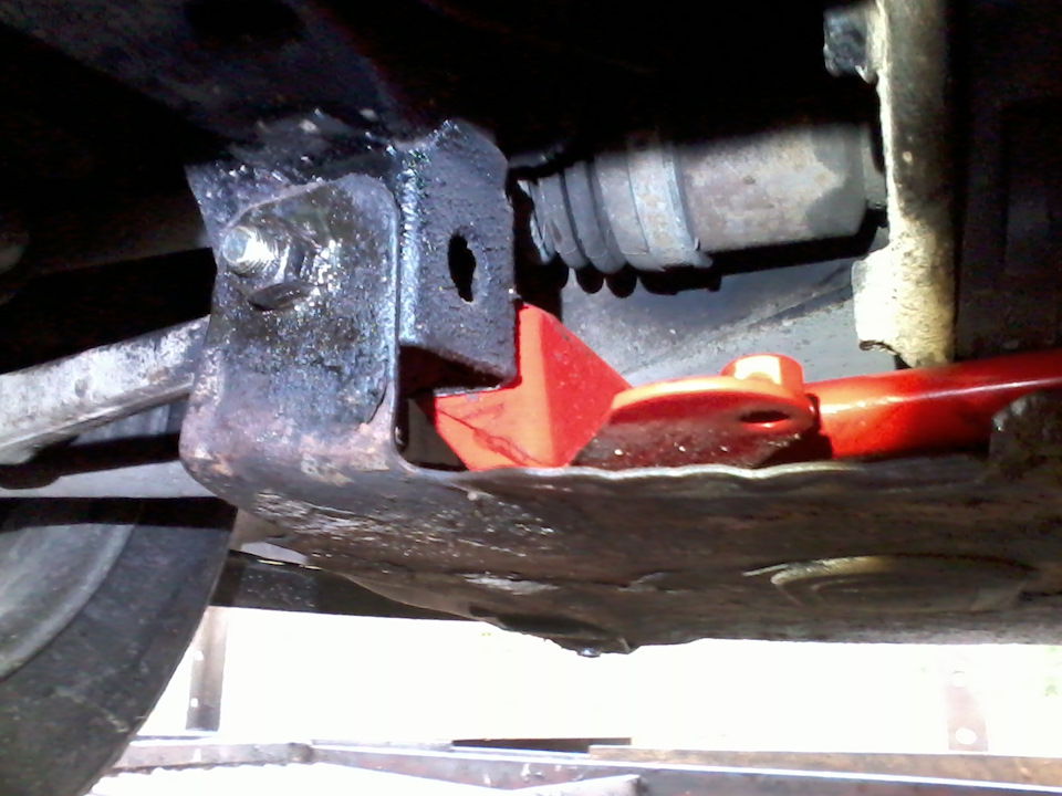

Ну и вот что получилось. Левая сторона.

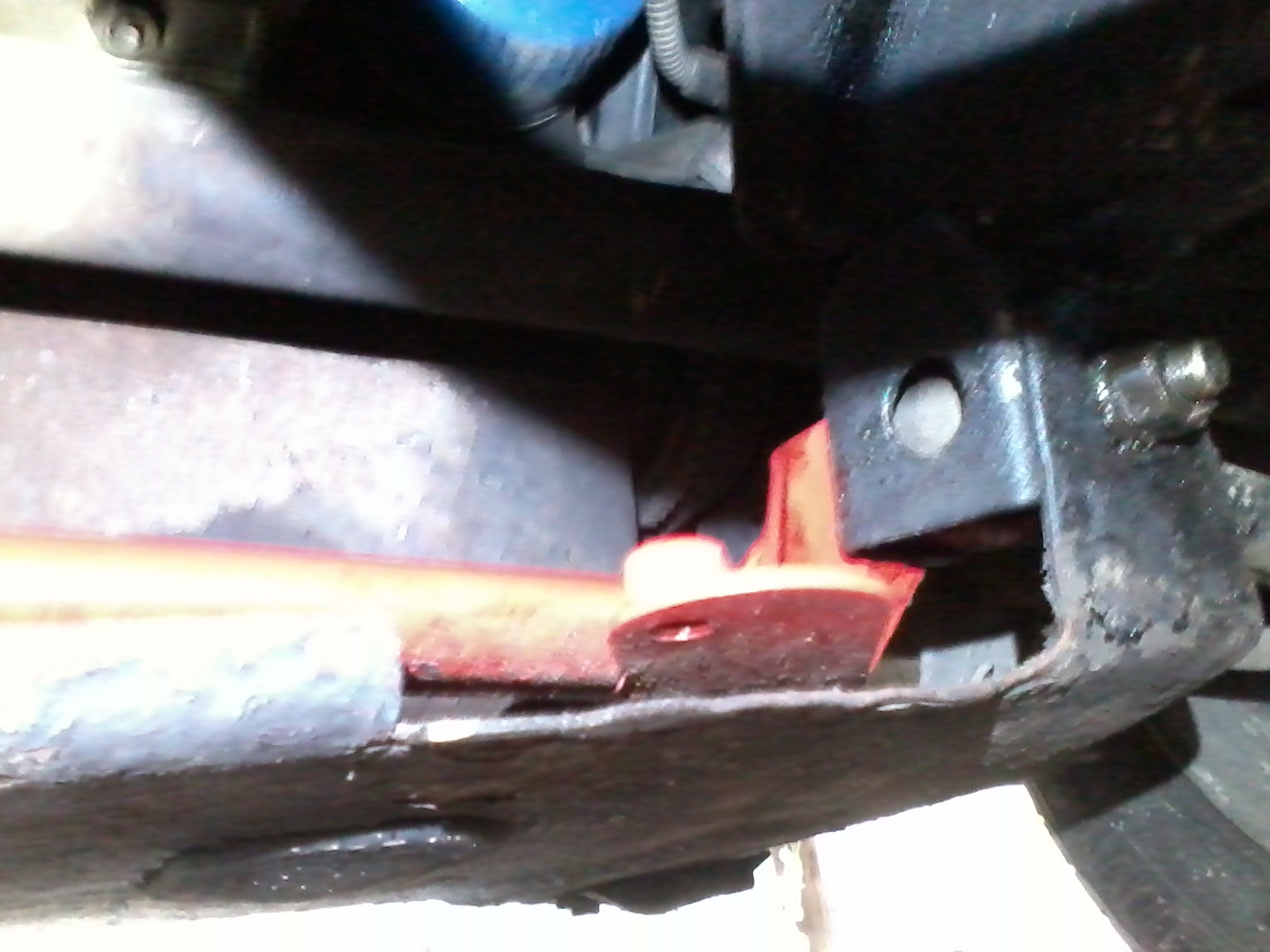

Правая сторона.

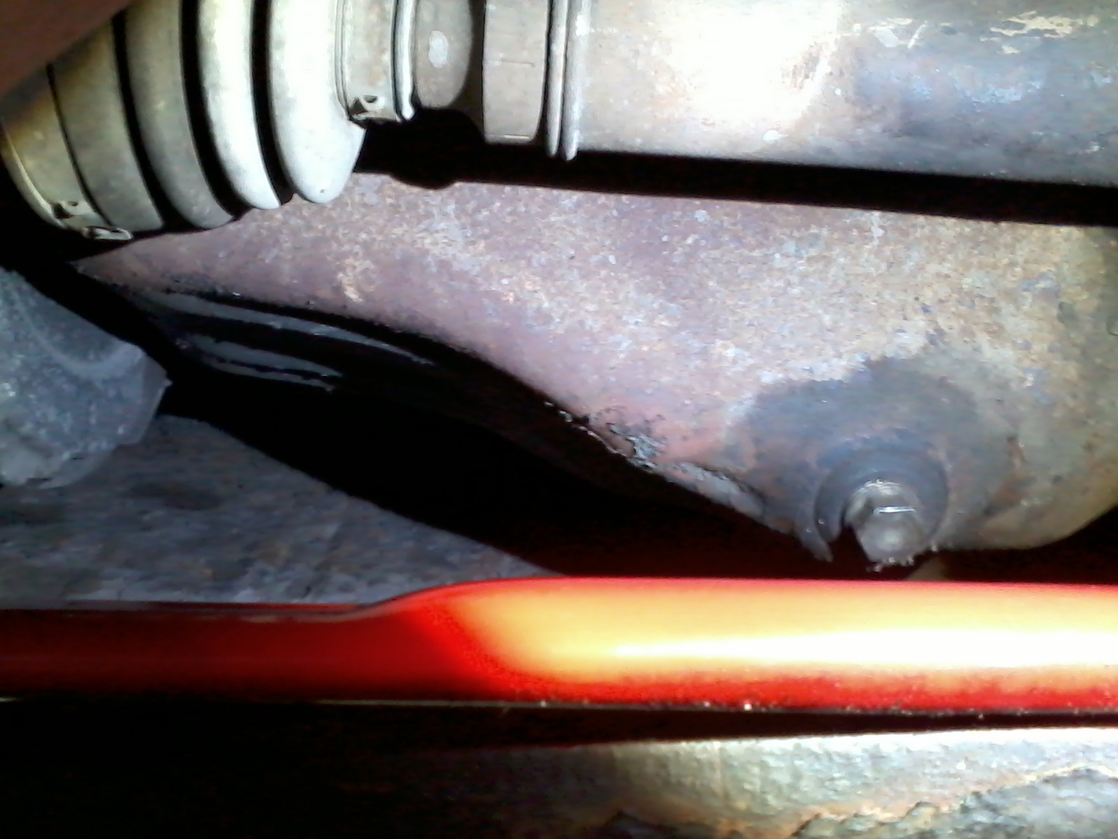

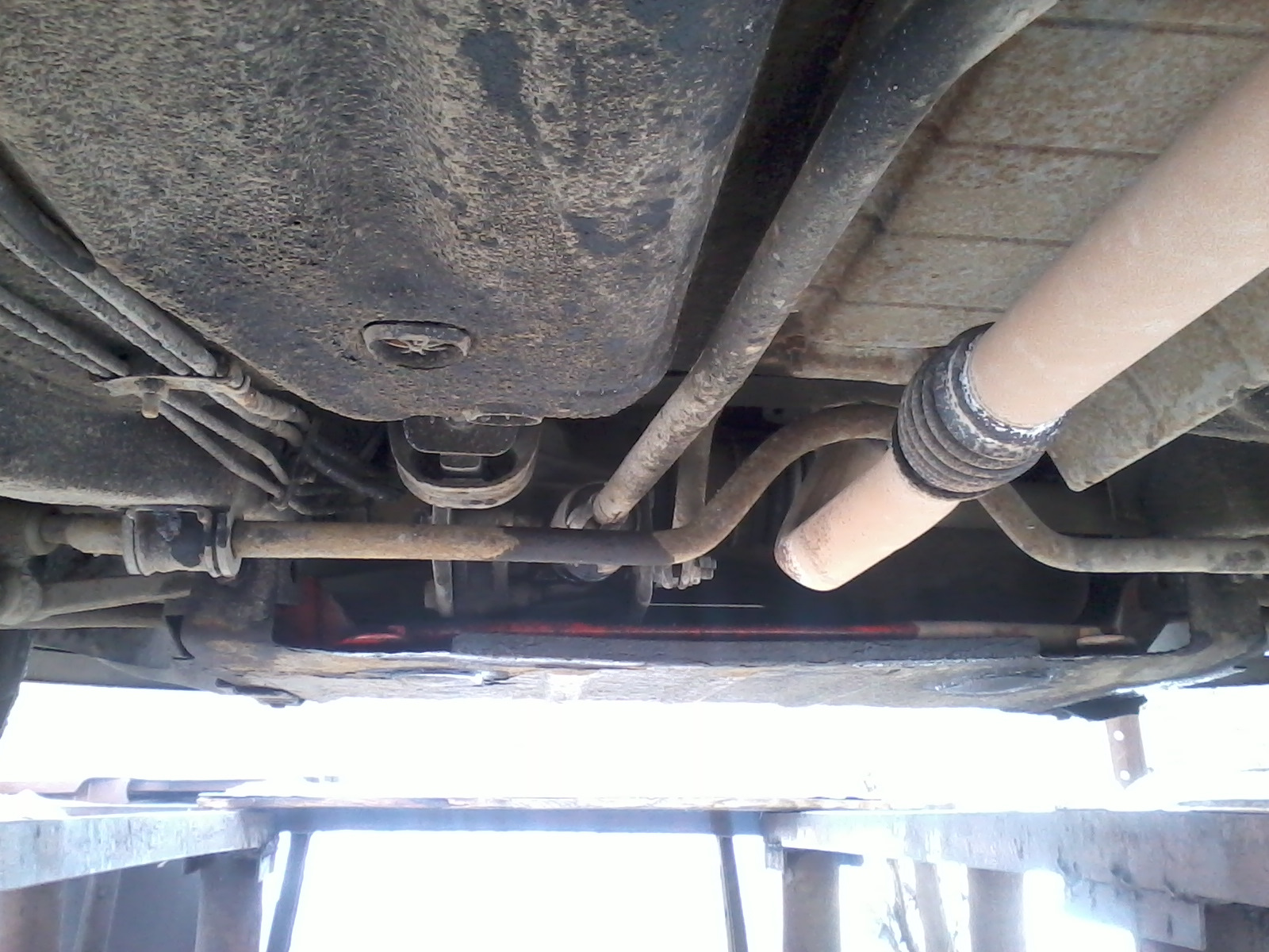

Расстояние до поддона и защиты. Растяжка защиту НЕ задевает.

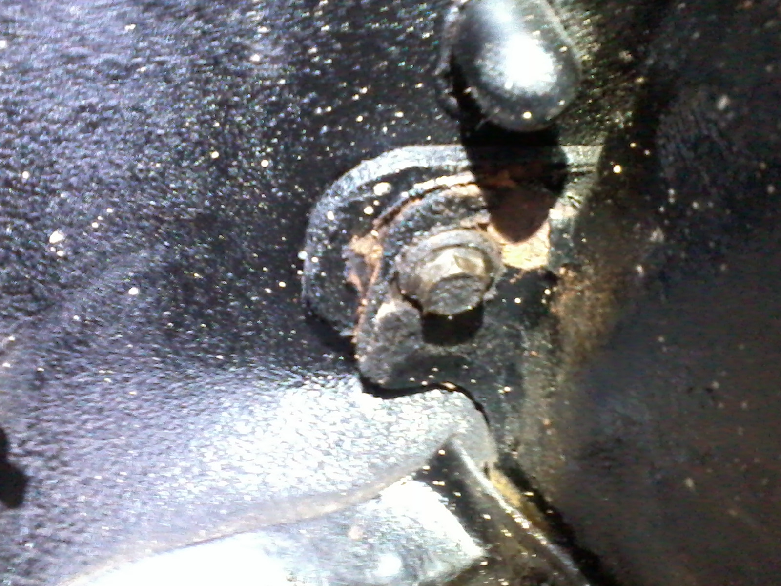

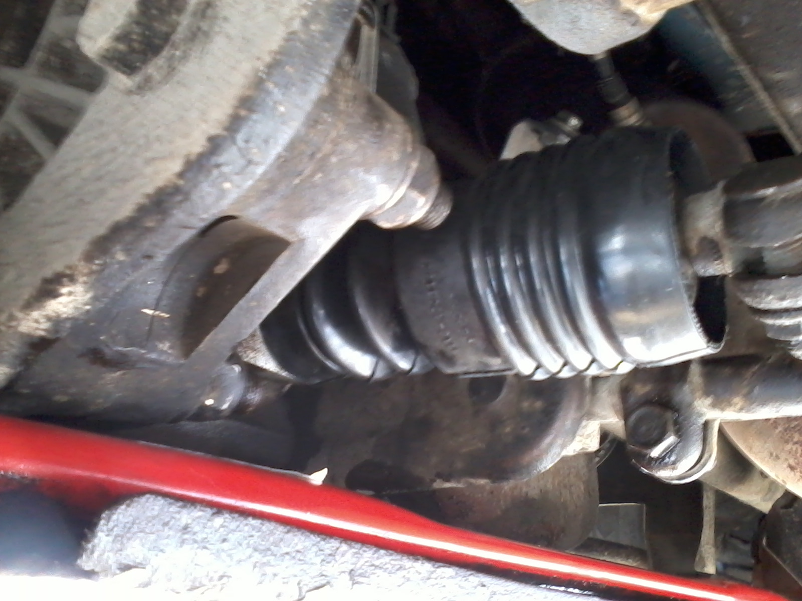

Начал крепить защиту до конца. Случилось чудо. Закладная гайка правого переднего болта при закручивании всё-таки зацепилась там за что-то и болт нормально затянулся! Ну и потом прикрутил боковые пластиковые Ухи защиты (6 болтов).

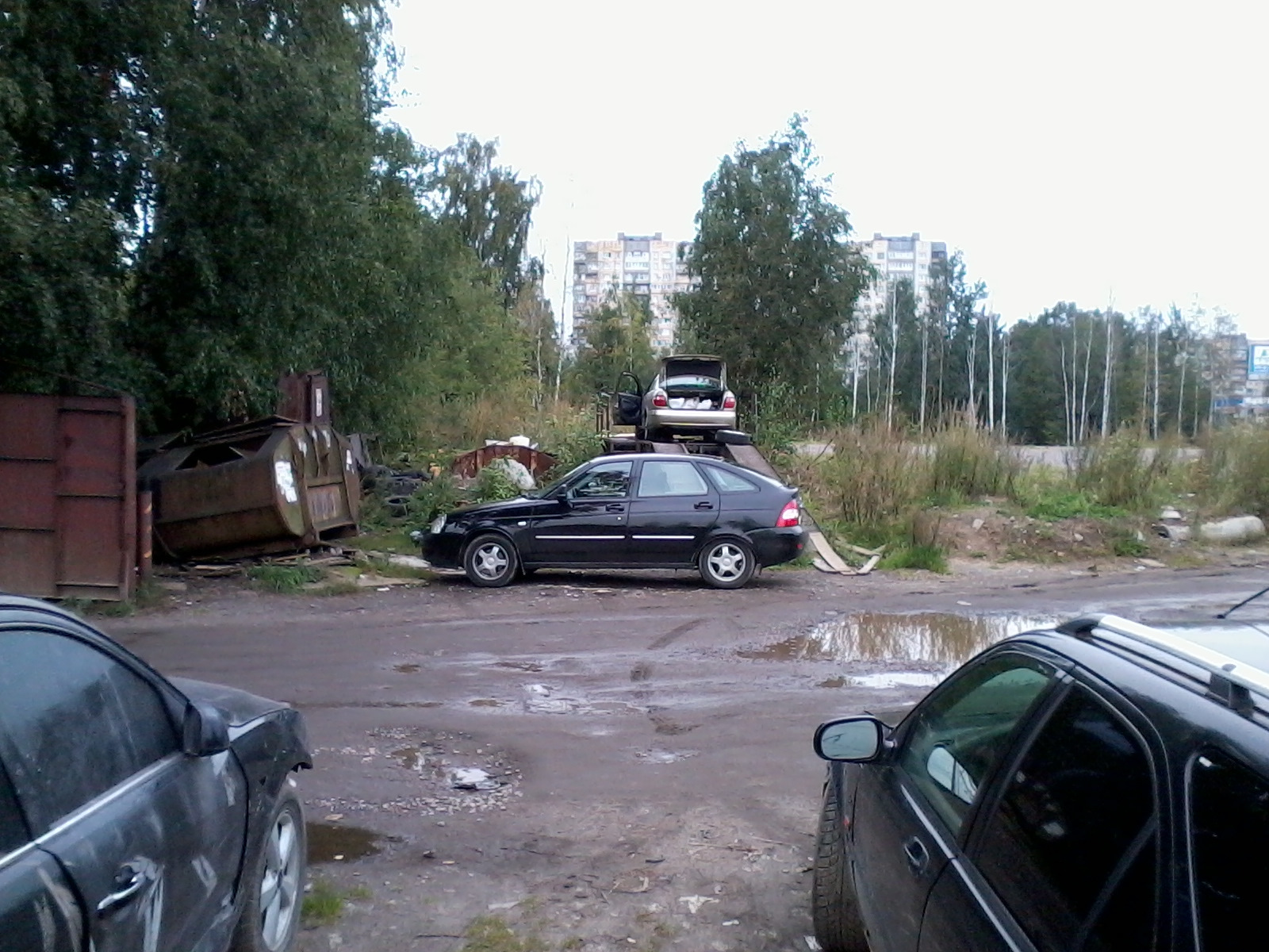

В ожидании места на эстакаде.

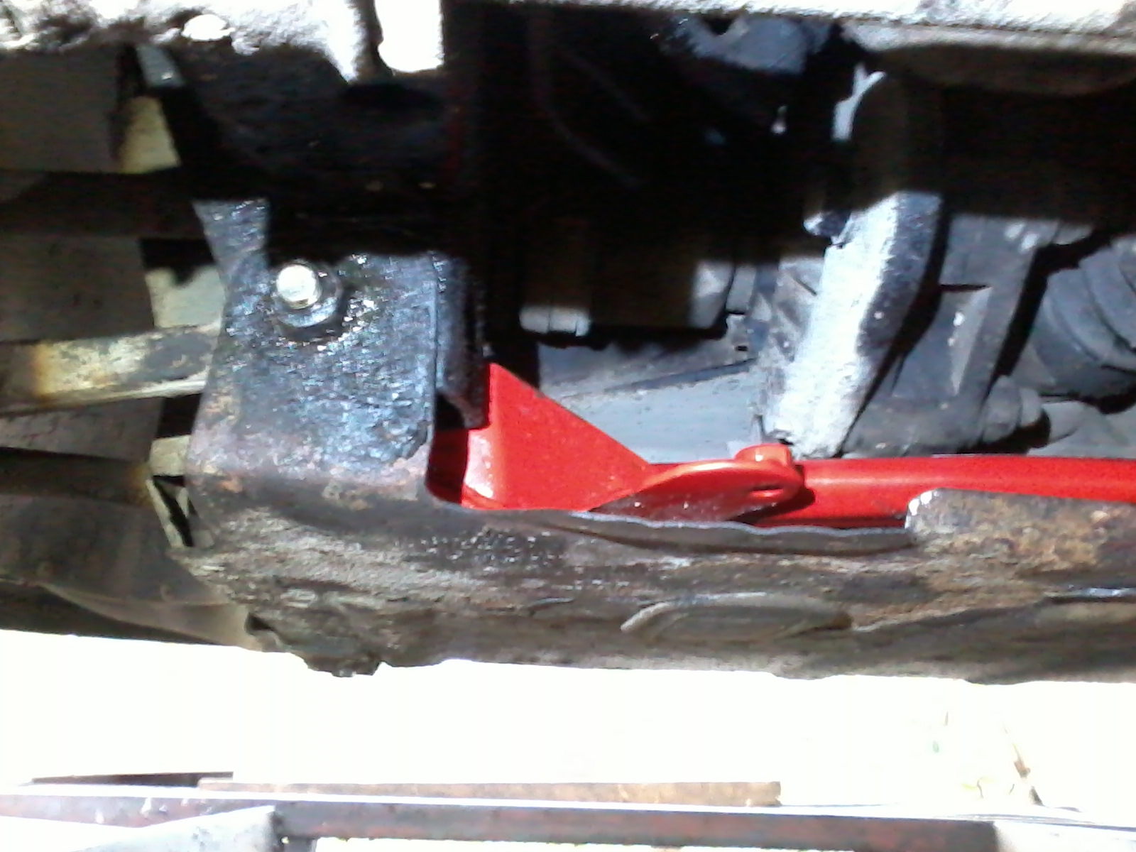

Растяжка в марте 2018 (потёк сальник КПП штока выбора передач).
