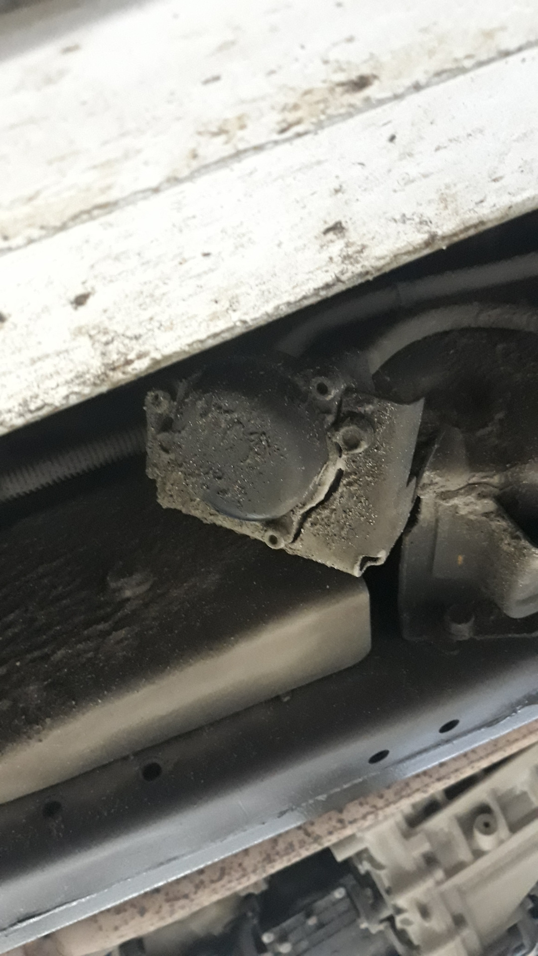

Мастер попал разгоаорчивый и посоветовал:
1.Говорит периодически может клинить стояночный тормоз, если в дороге заклинил говорит разбираешь вот этот датчик что на картинке выше и шестигранником крутишь против часовой и тогда колодки сами расходяться…

Про ручник в мануале есть, но я так и не понял где этот датчик находится? По картинкам в мануале не понятно, да и по вашей фотке не поймешь. Где смотреть?
По правой стороне по ходу авто, где то по середине, с низу если заглянуть, то его видно)
Спасибо, гляну.
Bonamit
Верная координация…

Ну про хрень со стояночным в курсе, в дорожном наборе есть даже типа ключа шестигранного.
