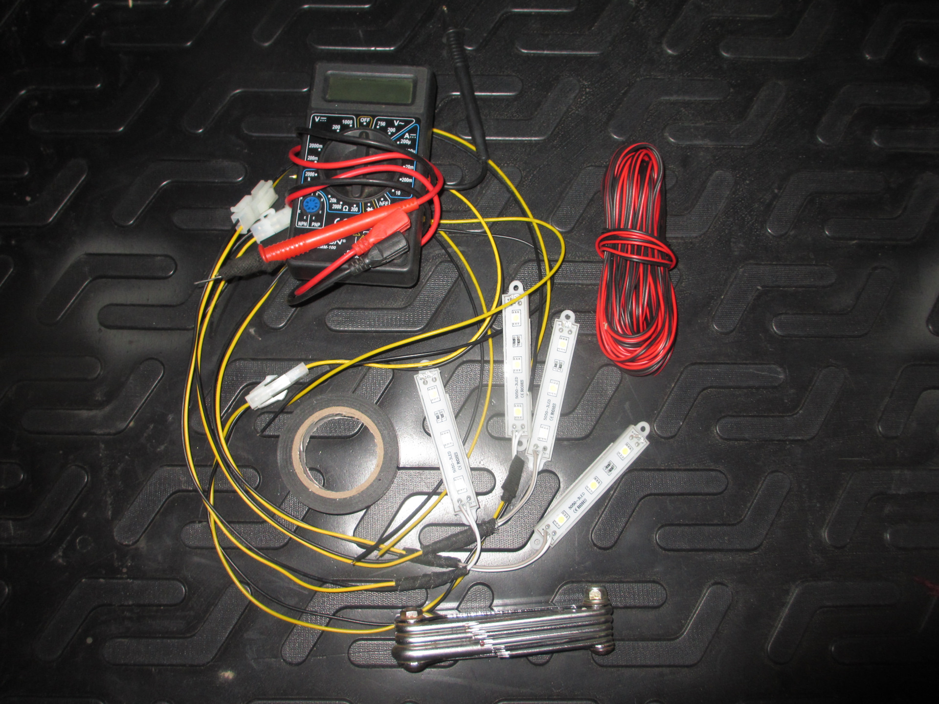

Для выполнения данной доработки потребуется:
1. Сборка на три светодиода 12 вольт -4 шт.
2.Разъём на два контакта с проводами в сборе-4 шт.
3.Провод двухжильный 8 метров.
4.Изолента.
5.Паяльник.

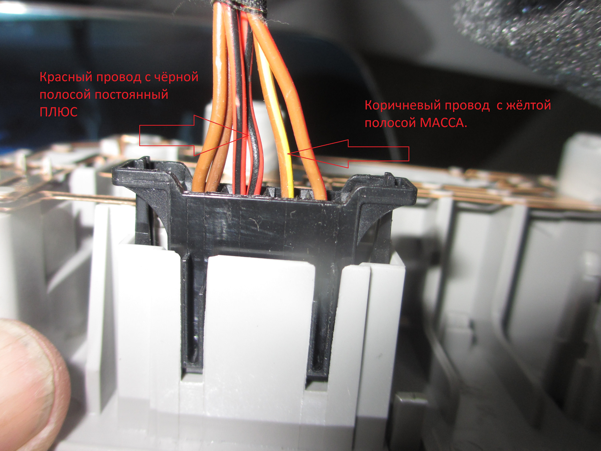

Снимаем центральный плафон освещения.
В разъёме плафона опытным путём с помощью тестера или лампочки находим провода с постоянным питанием +12 вольт и с появляющейся массой при открытии двери или снятии машины с охраны.По истечении заданного промежутка времени или постановке машины на охрану масса пропадает, подсветка тухнет.
Подсоединялся к нужным проводам за пластиковой обшивкой левой стойки.

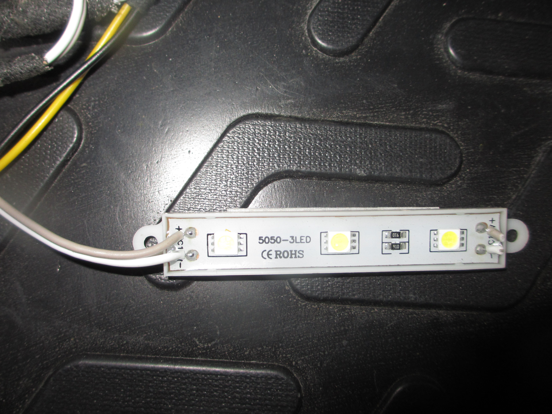

Как протягивать провода по салону и куда крепить светодиоды каждый может выбирать сам.
Плафоны для заднего ряда ещё не закреплены на постоянку, буду снимать сиденья для установки чехлов, закреплю.
Я только показываю возможные варианты.
Как работает прилагаю
