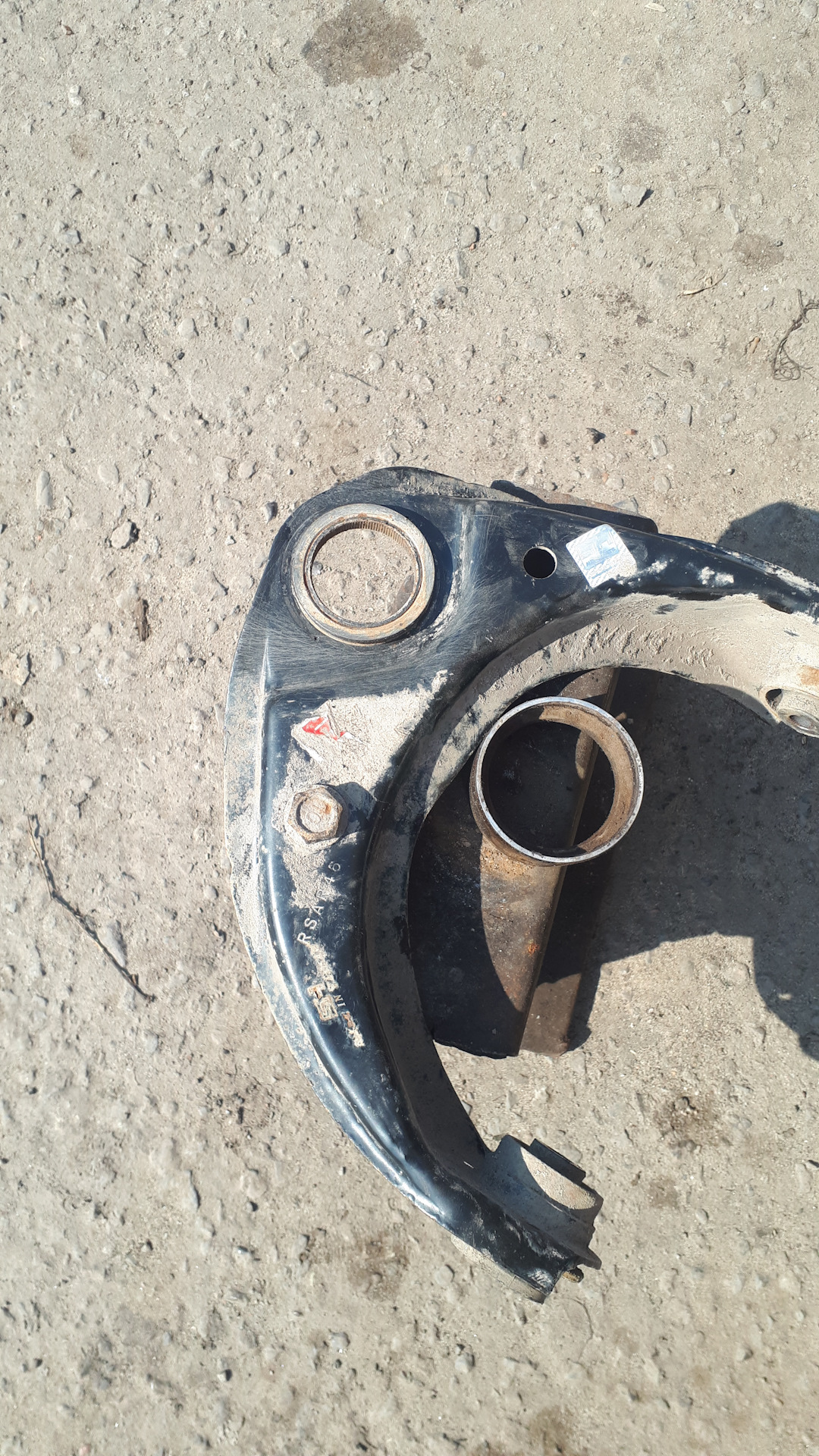

В общем с недавних времен появились одиночные стуки спереди то справа, то слева, появлялись при проезде лежачих, на мелких неровностях и небольшой скорости, а иногда пропадали. Изучив драйв2, был уверен на 90% что это отбойники стоек амортизаторов.

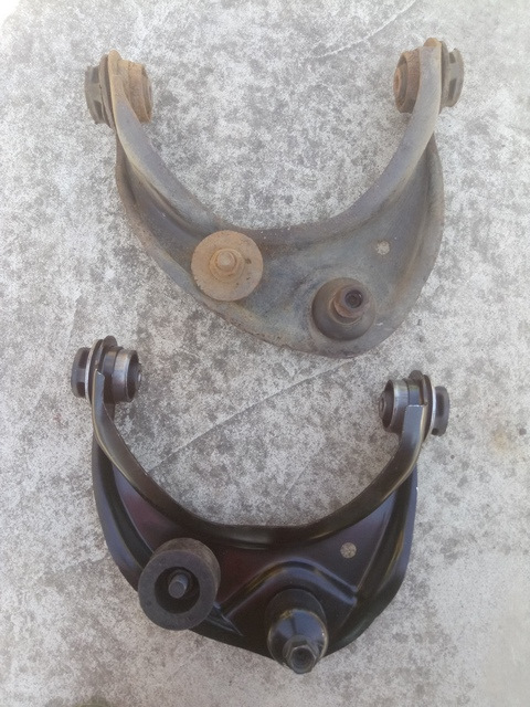

Решил сгонять на диагностику дабы исключить другие варианты: не найдут ничего, значит точно отбойники (они вроде как не диагностируются, поправьте если не прав). Был в принципе уверен что остальное все норм по подвеске, т.к. в декабре был у дилера и там ничего не нашли. Но я ошибся, приговорили верхние рычаги (сайлентблоки), при чем кирдык им было вроде как уже давно (вот вам и официалы).

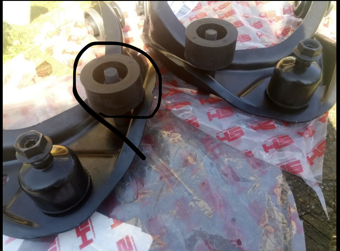

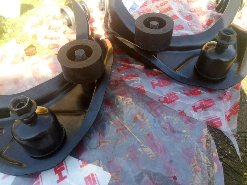

Приобрел рычаги SH Auto Parts:
арт. SH31101 левый
арт. SH31100 правый

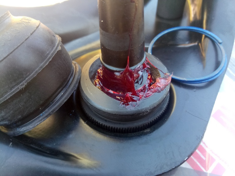

Здесь я чего то решил убрать заводскую смазку и напихать туда своей (х.з. может и не надо было), использовал такую смазку:
Немного фото процесса:

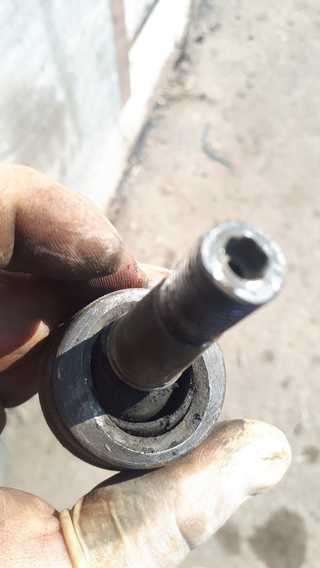

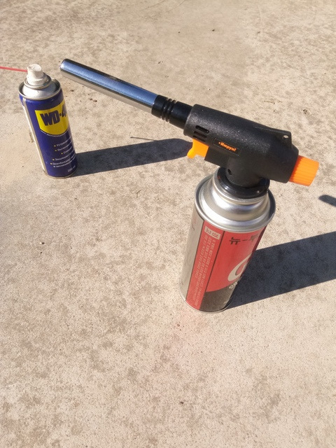

К слову сказать выбить палец шаровой у меня получилось с трудом как на правом так и на левом рычаге: пробовал и съемником не помогло. Только получилось после прогрева горелкой:

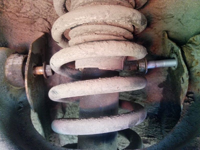

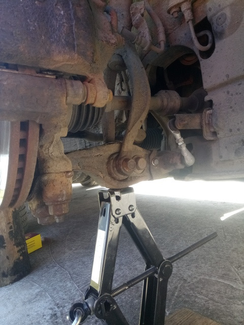

Далее, наверно как и у многих, столкнулся с проблемой, как достать эти болты, в связи с тем что они уперлись в витки пружины:
В общем пришлось поиграть с домкратом: поддомкрачивал нижний рычаг, совмещал болт между витками и уже сами витки немного разжимал вставленной большой трещеткой, чтоб прошла совмещенная шайба на болте. Короче разберетесь.

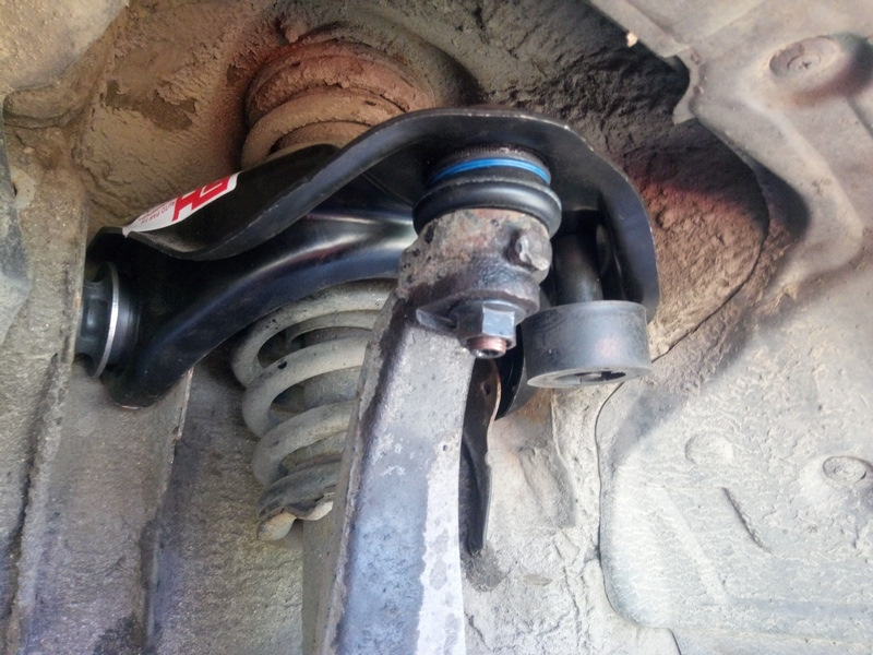

Далее, устанавливаем новый рычаг в обратной последовательности.
Окончательную затяжку делаем под нагрузкой, подымаем вторым домкратом нижний рычаг пока машина не подымется с домкрата (у меня был пень), на котором стояла, и затягиваем:
МОНТАЖ…

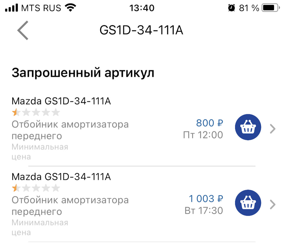

Добавлено 15.04.2019г. (на следующий день). Покатавшись после замены рычагов стук не пропал. Теперь с уверенностью могу сказать что дело в отбойниках, т.к. по остальному все в порядке. Уже заказал отбойники, в скором времени поменяю.
P.S.:
Добавлено 19.05.2019г. Стук устранен или замена передних отбойников проблема решена.

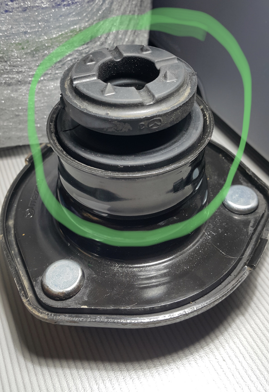

А что же может так щёлкать?
Отбойник в верхней опоре стойки щёлкает…, когда колесо попадает в яму, отбойник как бы чуть-чуть выпадает из опоры, и остаётся в таком положении, а когда проезжаешь через лежачий полицейский или кочку, он залазит с щелчком обратно…, и так повторяется всегда! Отбойник должен очень плотно сидеть в опоре, но со временем он вытирается (изнашивается) и начинает болтаться в опоре!

Спасибо. Уже три года слышу эти щелчки, но менять ничего не менял, так как не знал откуда они. Возможно как-то опоры эти найти для замены?
Сами опоры менять не надо, они вечные…, а вот отбойники в них изнашиваются, их надо менять…, есть и аналоги
Спасибо. Заказал оригинал. Один маздовод в другом треде писал, что в опоре есть демпфер, который тоже изнашивается и может щёлкать. Уже не знаю что правда что нет.
www.drive2.ru/l/528637220…age=0#a584580646748305045
Не сомневайся, поменяешь отбойники и забудешь про эти щенки! Я года 3-4 назад поменял, тишина полная…, а тоже мучался, не мог найти причину эти щелчков, всю подвеску перебрал из-за них…

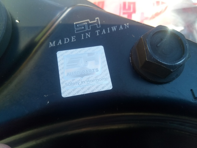

Советую прихватить шаровые точками сварки, знаю случаи вылетали с етихкитайских рычагов
Про сварку знаю, но это если отдельно шаровую менять, то прихватывают.
А китайцы тебе ее типа монолитно сделали) дело твое
Vasil50
Не говорите глупости, из этих рычагов шаровые не вылетают. Тут были случаи, где вылетали шаровые, но как выяснилось то было китайская подделка, а не SH. То есть человек покупал SH, а внутри пришли контрафакты. А он не знал как отличить подделку. У автора этого поста настоящий SH.
А настоящий делают не в китае да?)
Настоящий делают в Тайване, но не в этом суть. SH делает качественные запчасти. А какое говно кладут в качестве контрафакта неизвестно.

Смазку в шаровую рычагов добавлял?
Нет
Может поэтому и померли? Заводской смазки там мало, вот поэтому я своей и напихал от души

Можно было эти верхние рычаги в горизонт выставить и закрутить сразу, а не домкратя потом под нижний рычаг
Я так и делал, но затяжку все равно под нагрузкой добивал

Кто знает для чего это?
Нашел вот это:
Демпферы могут быть трёх типов. Первые — снижают амплитуду собственных колебаний системы и смещают её относительно возмущающей силы, т.е. препятствуют появлению резонанс. Вторые — снижают амплитуду любых, в том числе и резонансных колебаний, введением дополнительного затухания. Третьи- представляют собой комбинацию первого и второго типа. Как раз у нас стоит типо 3 типа.
Вот ссылка на запись www.drive2.ru/l/499856953636290657/
У меня кстати на старых их не было, то же обратил внимание
