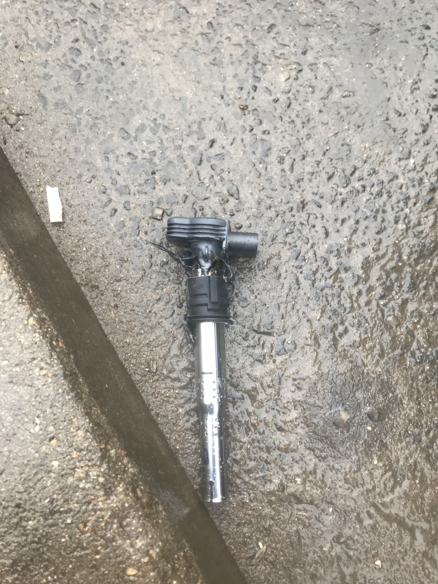

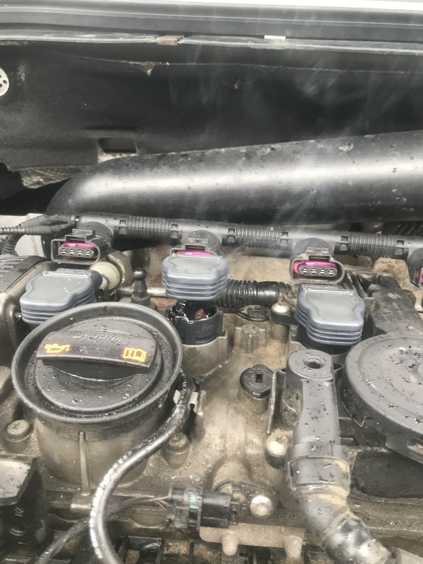

Приветствую ! В очередной раз помыл двигатель (не снимая пластика), поехал домой с дачи, через 20 км затроило, через 80 км двигатель остановился. Открываю а там вот. Оставил Авто до утра, вернулся с новыми 4х катушками, подключил, завёл, троит, и снова сгорает она и предохранитель на 20 под капотом ( рядом со штрих кодом) Комрады че делать ? Куда копать ? Вася говорит про пропуски втором цилиндре

У нас перетирает косу в основном от старости и движения мотора на подушках- в районе вакуумника/тнвд в той зоне. Из за движения мотора там натягивается ослабляется.
Если свечу новую вкрутил и снова все горит то к электрику разматывать косу.
Не думаю что дошло до блока это.
Опережаю вопрос почему не было ранее-не было влаги, которая щас пропитала косу и все огрехи изоляций проводов превратила в коротыш.
Другой вариант это залив блока предов.
Поднять осмотреть там тоже на сухость и отсутствие окислов.
В общем тут как минимум нужно мультиметром уметь работать и со схемами, если же навыка нет, то максимум что ты можешь сделать это произвести визуальный осмотр (раскрутить косу в районе ваккумника дабы посмотреть нет ли перетертости, и вскрыть коробку предов и осмотреть на влагу и окислы) .

Ищите к.з. Где-то влагах в разъёме или в свечном колодце вода. Возьмите wd40 и пролейте разъёмы.
Вроде существуют спец средства, вд конечно может помочь, однако это не профильное средство
Есть, но вд40 ничем не хуже удаляет влагу.

Эти движки мыть не рекомендуется только протирать. Жди пока полностью просохнить т. к где сильная влага и происходит кз.
хорошо бы понять где КЗ ))) может разьем пропускает… не должно так быть
Нужен хороший электрик с прибором что бы позвонил провода высокого напряжения
