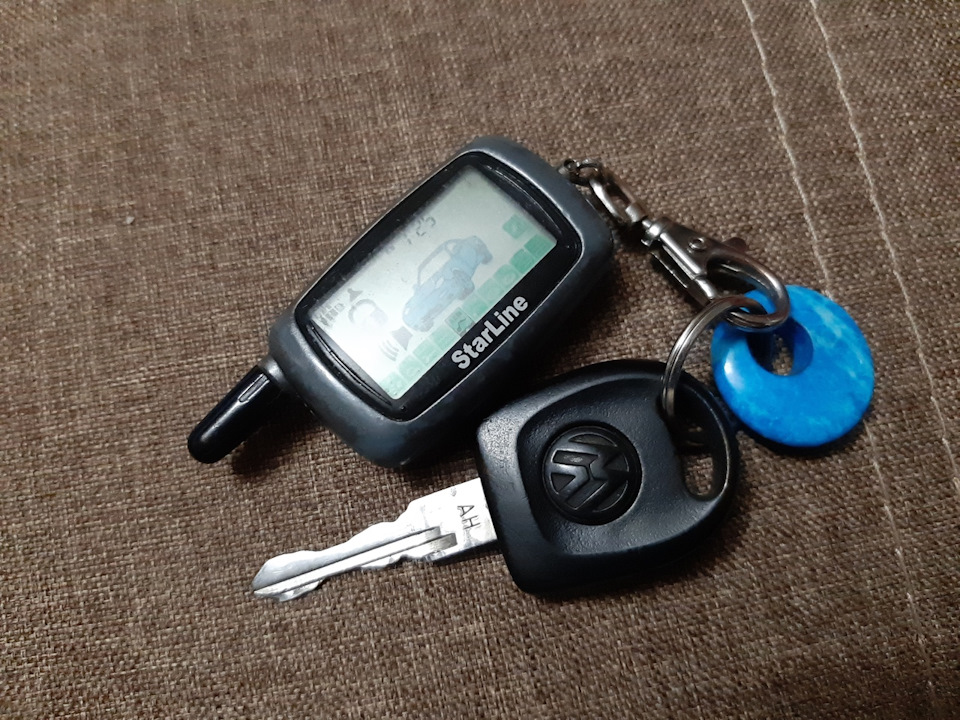

Представте у вас в руках брелок от сигналки, а понимания как им пользоваться нет .Вот примерно так я себя чувствовал когда мне в руки попал ключ от моего гольфика. Спрашиваю паренька который мне машину продавал, Володь как включить звук оповещения на машине ?В ответ получаю посмотри на ютубе там полно информации…Ладно думаю разберусь .Везде новый брелок, как привязать брелок его к сигнализации, а подробностей по режимам не каких .На работе выдался скучный денек, засел в столовую и начал разбираться .На все ушло часа полтора .А изысканиями своими я сейчас с вами поделюсь …

2.Программирование кнопки 1 брелка
Назначение кнопки 1 брелка сигнализации Starline a9 программируется и может изменяться самим владельцем автомобиля неограниченное число раз. Для удобства пользования сигнализацией рекомендуется запрограммировать эту кнопку для включения/ выключения режима охраны. Программирование производится в следующем порядке:
1. Быстро нажмите кнопку 3 брелка два или более раз для появления курсора.
2. Нажатиями кнопки 3 брелка установите курсор в положение, соответствующее нужной команде (например, команде включения и выключения режима охраны arm )
3. Нажмите кнопку 3 брелка и удерживайте в нажатом положении 6 секунд до появления 2, а затем еще 3 звуковых сигналов.
4. Нажмите кнопку 1 брелка для активации выбранной функции.
В дальнейшем при пользовании сигнализацией короткое нажатие кнопки 1 брелка будет приводить к выполнению назначенной ей команды (включению и выключению режима охраны). В момент нажатия кнопки будет загораться иконка, соответствующая запрограммированной функции.
Примечание. Для перепрограммирования назначения кнопки 1 нужно проделать описанную процедуру заново. Назначение кнопки 1 будет заменено на новое.
Далее инструкция по эксплуатации написана с учетом того, что кнопка 1 запрограммирована для включения и выключения режима охраны.
Назначение кнопки 2 брелка
Назначение кнопки 2 брелка автосигнализации Starline a9 определяется текущим положением курсора на дисплее брелка. Перемещение курсора производится нажатиями кнопки 3 брелка в следующем порядке:
1. Быстро нажмите кнопку 3 брелка два или более раз для начала движения курсора.
2. При нажатиях кнопки 3 курсор будет циклически перемещаться по иконкам, обозначенным буквами на схеме дисплея. Последовательными нажатиями кнопки 3 брелка установите курсор в положение, соответствующее нужной команде.
Следующее нажатие кнопки 2 брелка приведет к выполнению выбранной команды.

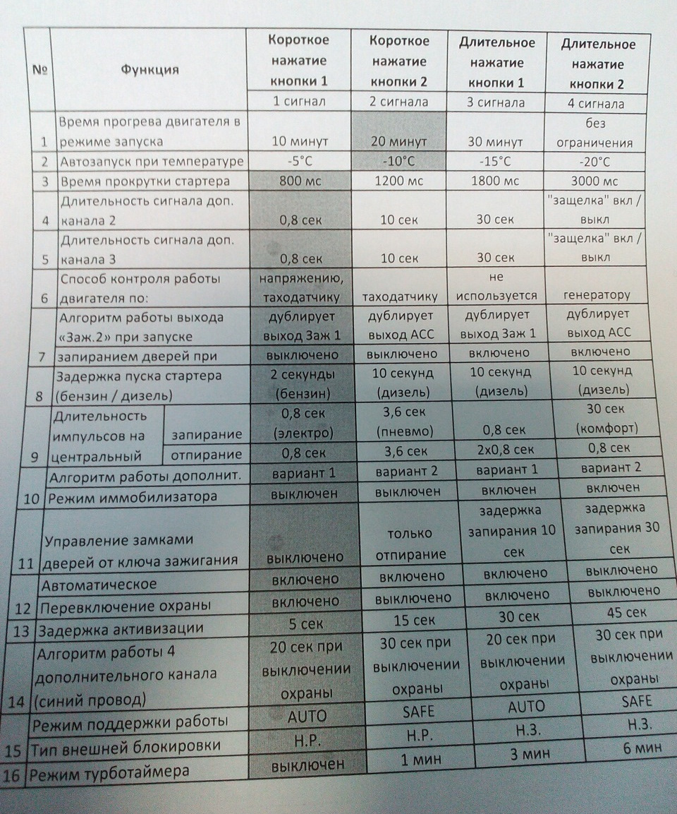

Программирование функций и параметров работы
Некоторые функции и параметры работы сигнализации могут быть изменены с помощью сервисной кнопки и брелка без необходимости доступа к центральному блоку. Перечень функций приведен в таблице ниже.
Порядок программирования следующий:
Включите зажигание и нажмите сервисную кнопку 6 раз.
Выключите зажигание. Последуют 6 вспышек светодиода, и прозвучат 6 сигналов сирены, индицирующих вход в режим программирования.
Нажмите сервисную кнопку необходимое число раз, равное номеру выбранной функции. Каждое нажатие сервисной кнопки будет сопровождаться загоранием светодиодного индикатора и короткими звуковыми сигналами, индицирующими номер текущей выбранной функции. Каждое пятое нажатие- длинным звуковым сигналом.
В течение 10 секунд нажмите кнопку 1 или 2 брелка коротко (0,5 сек) или длительно (3 сек), в зависимости от желаемого состояния выбранной функции. В подтверждение последует 1, 2, 3 или 4 коротких звуковых сигнала сирены и брелка, в зависимости от установленного значения функции.
Для перехода к следующей функции нажмите сервисную кнопку, а затем нажатием кнопки брелка установите нужное значение функции. Повторите эту процедуру для всех функций, требующих изменений.
Для выхода из режима программирования перевключите зажигание или дождитесь автоматического выхода системы. В подтверждение последуют 5 вспышек габаритов.
Примечание. При программировании сигнализации дополнительным брелком функции кнопок 1 и 2 основного брелка выполняют кнопки 3 и 4 дополнительного брелка.

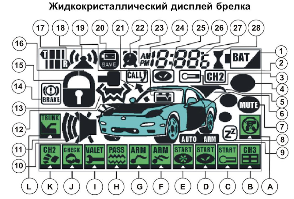

Иконки с буквенным обозначением- индикация команд, режимов и функций сигнализации
Жидкокристаллический дисплей брелка:
A Режим антиограбления (вкл/выкл)
B Дополнительный канал 3 (вкл/выкл)
C Режим автозапуска по температуре (вкл/выкл)
D Режим ежедневного автозапуска или запуска по будильнику(вкл/выкл)
E Дистанционный запуск/остановка двигателя (вкл/выкл)
F Режим бесшумной охраны без звуковых сигналов подтверждения при включении / выключении режима (вкл/выкл)
G Режим охраны со звуковыми сигналами (вкл/выкл)
H Дистанционное отключение датчика удара
I Служебный режим Valet (вкл/выкл)
J Индикация состояния автомобиля и температуры салона
K Дополнительный канал 2 (вкл/выкл)
L Дистанционное открывание багажника
Иконки с цифровым обозначением- индикация состояния сигнализации и автомобиля
1 Индикация разряженной батареи брелка
2 Активизация дополнительного канала 2
3 Режим автозапуска по температуре
4 Двигатель запущен
5 Багажник открыт
6 Двери открыты
7 Режим оповещения вибрацией
8 Служебный режим Valet
9 Автоматическое перевключение режима охраны
10 Режим бесшумной охраны
11 Режим охраны со звуковыми сигналами
12 Капот открыт
13 Удар по кузову (1 или 2 уровень датчика удара)
14 Стояночный тормоз выключен 15.Запирание замков дверей
15 Отпирание замков дверей (в том числе и при открывании дверей)
16 Режим ожидания (работает только приемник брелка)
17 Индикация передачи команды брелком
18 Вызов из автомобиля
19 Режим энергосбережения брелка включен
20 Включение зажигания
21 Включен будильник
22 Время суток — РМ
23 Время суток — АМ
24 Режим ежедневного автозапуска или запуска по будильнику
25 Индикация времени, температуры и режимов автозапуска
26 Индикация шкалы температуры (Цельсий)
27 Таймер с обратным отсчетом включен
