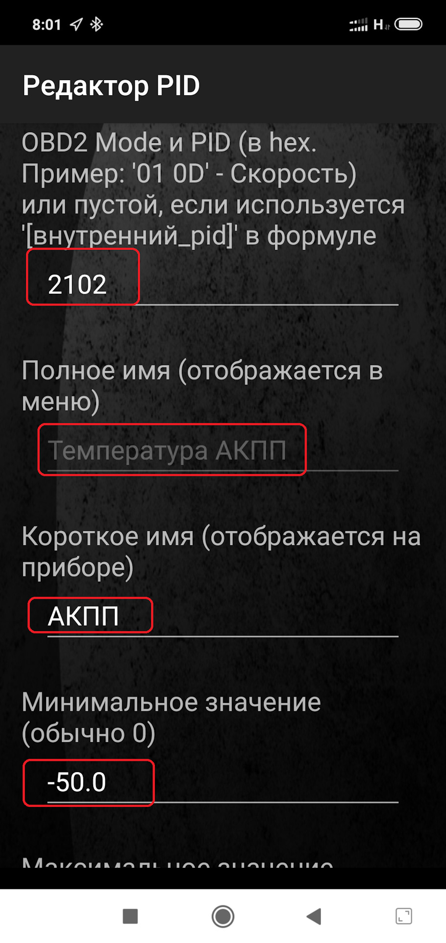

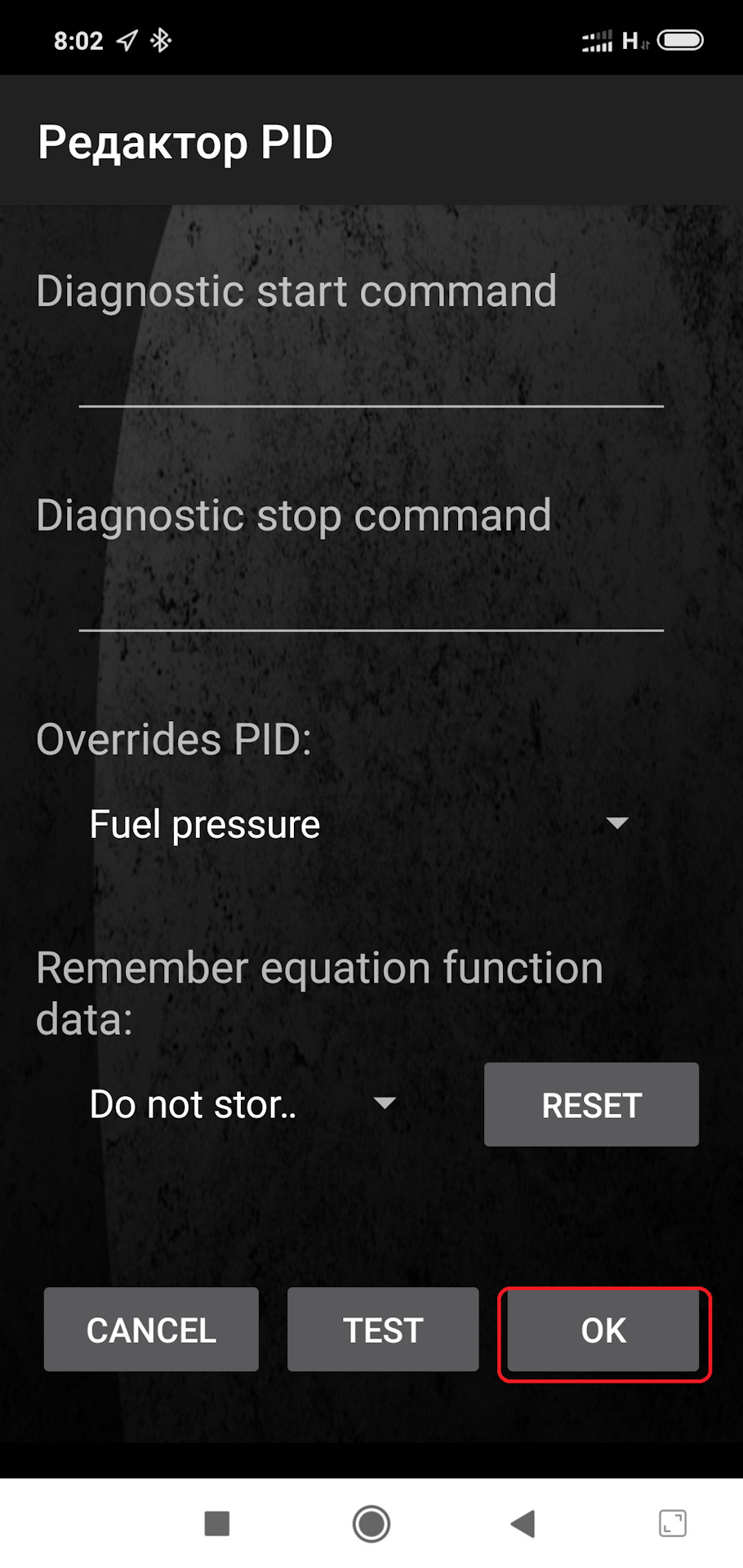

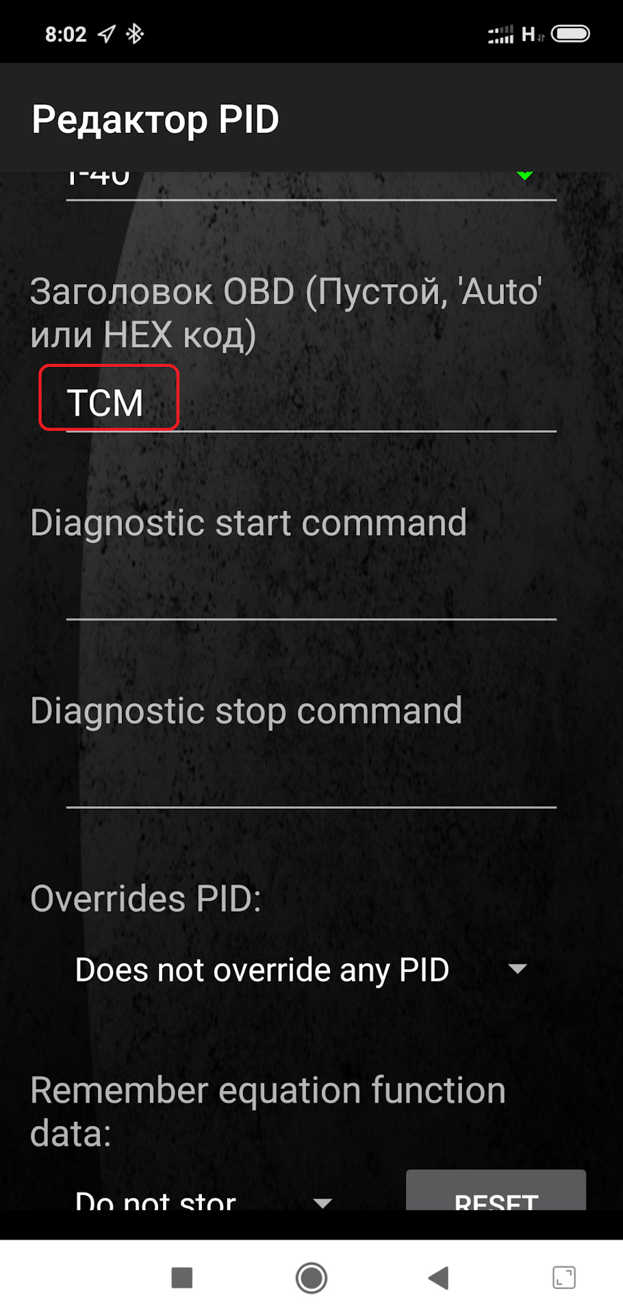

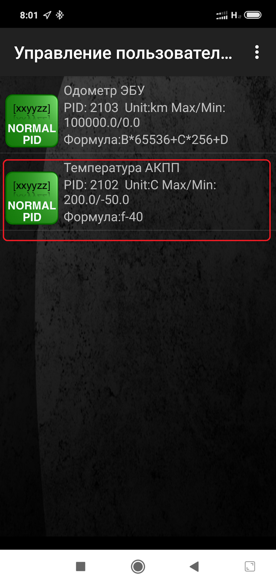

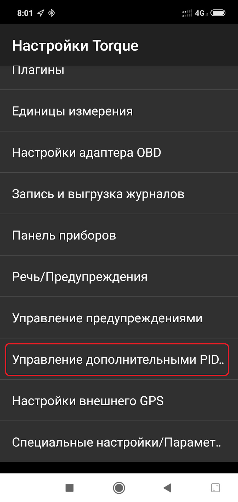

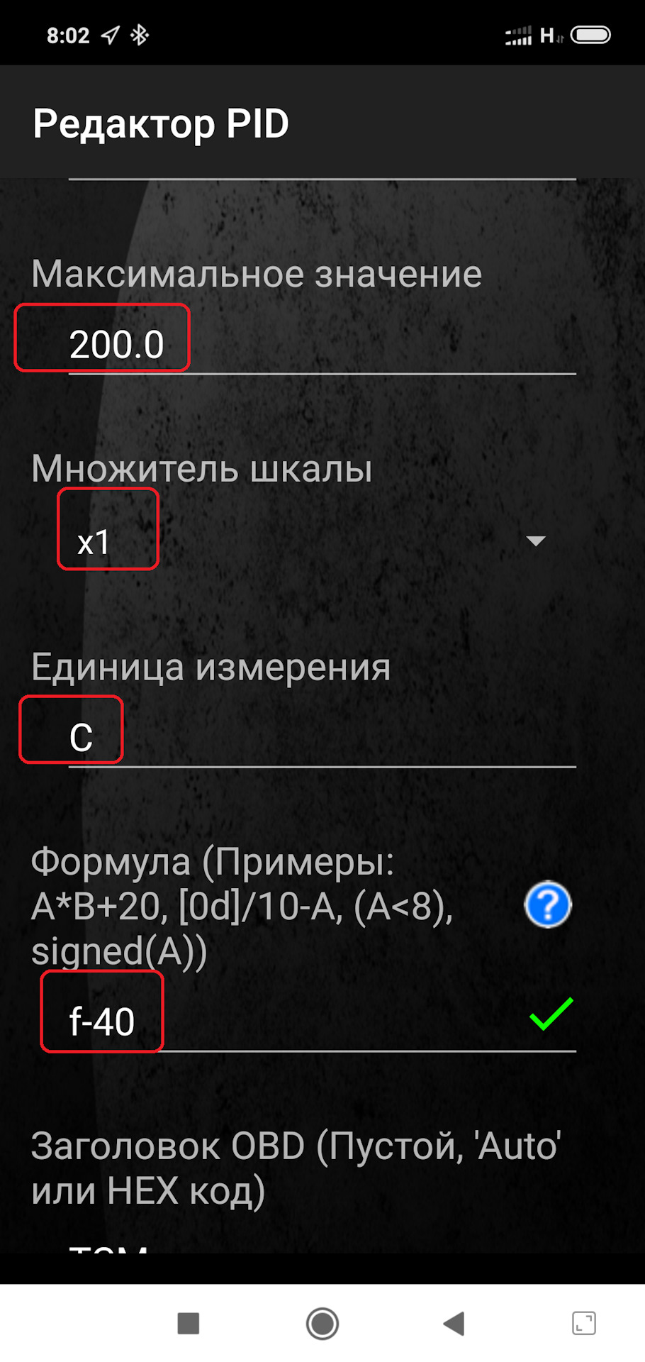

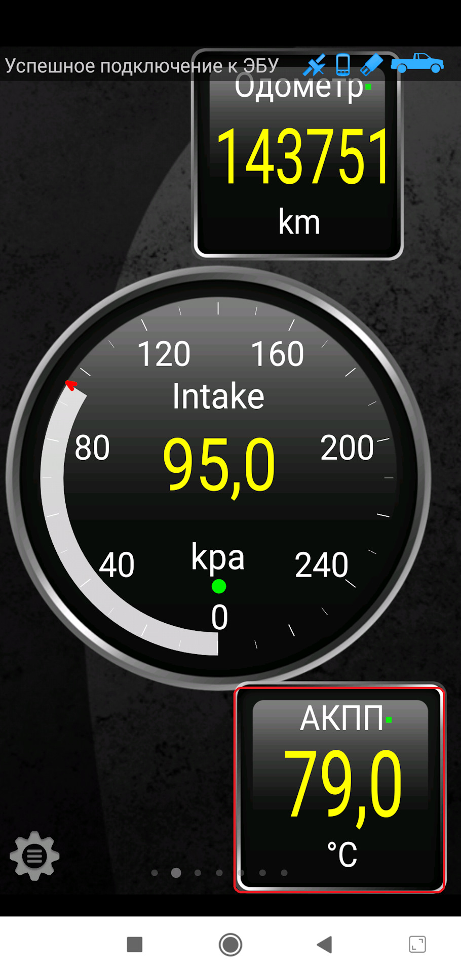

Продолжаем тему использования диагностического сканера ELM327 и программы Torque Pro. Теперь будем мерить температуру АКПП на Mitsubishi L200. Выставляем пиды как на скринах и получаем данные по температуры АКПП.

А зачем делать то что уже есть ? :) scaner.samuray.com.ua/blog/pid/ И пиды на одометр странно работают, цифры прыгают в 100 тысяч разница то больше то меньше при подключениях.
Некоторые пилы оттуда не работают, например температура АКПП, но их там 2 варианта один пашет другой нет . А по одометру есть мысль что не на всех мозгах работает, проверял на своей и на кориша эльке. Мозги у нас одинаковые.
Все просто подключаете OBD, запускаете прогу, можно включить зажигание но лучше запустить двигатель и добавляете прибор и начинаете выбирать пид который вам нужен из списка, если он работает то там в списке у же пишет показания. Таким образом сразу выявляются рабочие и не рабочие пиды. А то что некоторые не работают, я думаю это может быть или из за разновидности мозгов у нас на эльках или из за OBD может она не поддерживает те протоколы по которым идет запрос, это же китайский сканер. Не зря же эти пиды написаны были, значит где то они на чем то работали.

Все сделал как у тебя температура акпп показывает -40+- когда движок прогрет на 89 градусов что изменить ?

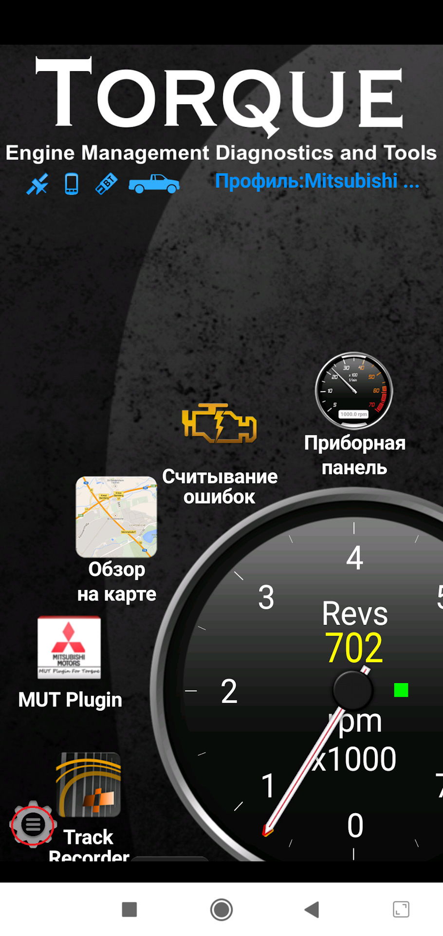

это температура двигателя 95 на фото?
Это на холостых давление во впускном коллекторе в кПа.

А у меня одонометр не показывает ни хрена
А температуру АКПП показывает?
У меня ручка
Думаю дело в этом. Там температура не нужна

Привет, подскажи верный pid, пожалуйста.
Kostasnn
Не пашет(((
