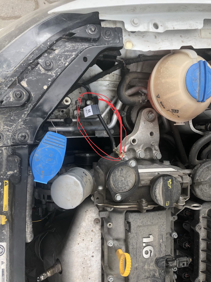

Всем саламалейкум!
Спрашивал месяц назад про ошибку 01117 на генераторе. С появлением этой ошибки сигнализация не хотела запускаться с автозапуска, включается зажигание и просто тухнет даже не крутит стартер. В первую очередь проверил генератор, с ним все в порядке (щетки как новые) на стенде выдавал 14,2-14,6В при нагрузке, а на аккумуляторе было всего 12,2В (14,2В выходит с генератора но на клемме 12,2В). Начал искать причину заменил все предохранители на плюсовой клемме, плюсовой провод с генератора на аккумулятор сразу исключил потому что есть дублаж плюсового. Так промучился 2 дня на выходных но и в итоге нашел причину, оказалось окислилась минусовая клемма от двигателя на кузов, зачистил все и обработал.
Теперь заряд на заведенную 14+. Так что если будет у Вас подобная проблема начните с простого, а не как я снимая генератор.

barys-syla
Помогла запись?
Еще такой вопрос ?
С толчками, рывками не сталкивались после нажатия и отпускания педали газа на скорости …
Записи всяких разных очень много, не один не помог, грешу на привод !
сфотай где она находится
хорошо, чуть позже скину
bisor
вот эта клемма
спасибо
