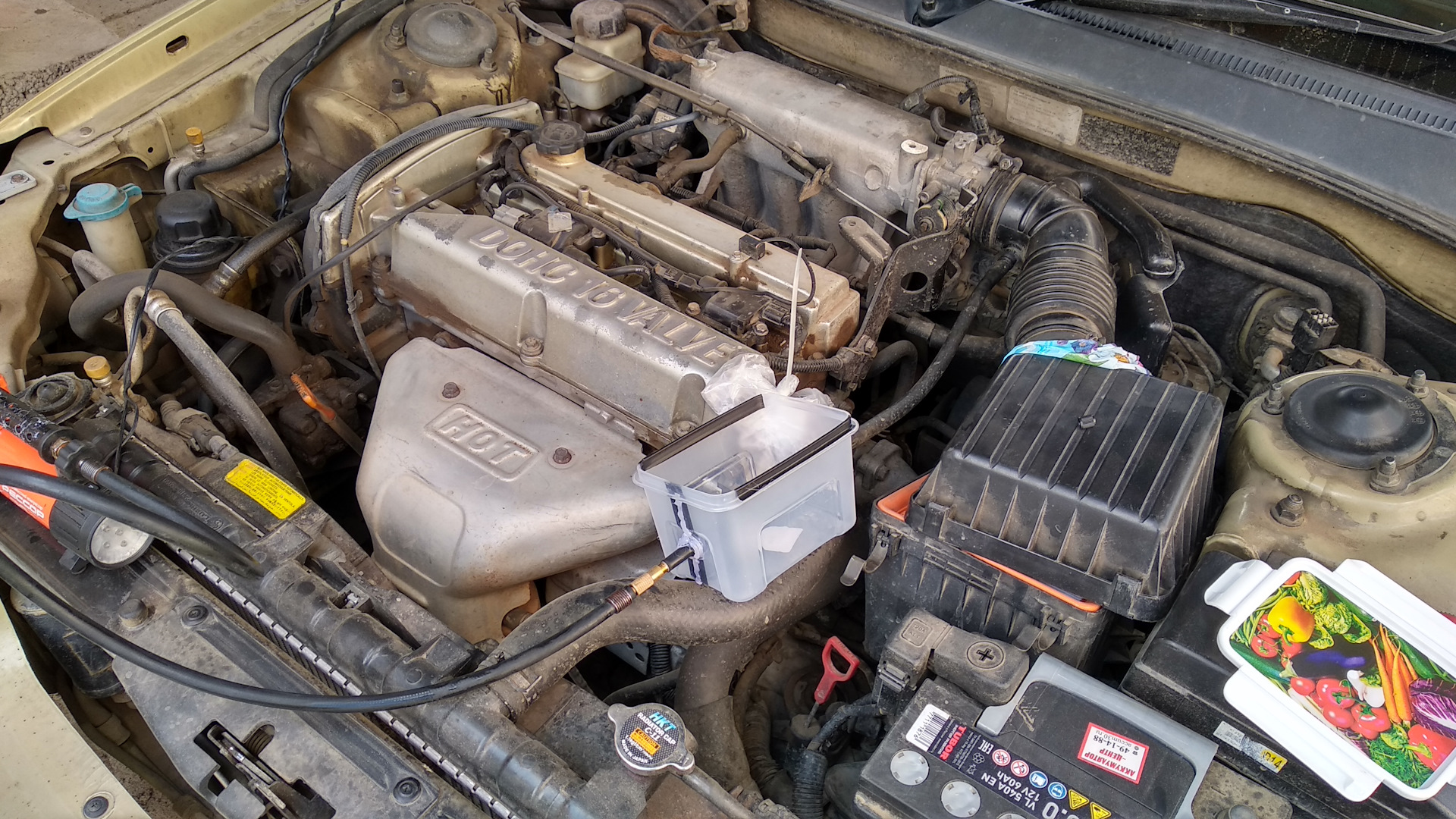

В продолжении предыдущего поста. Как мне посоветовал тов. 8maksimus8, решил проверить двигатель на подсос. По его совету и используя найденную на просторах Drive2 видео инструкцию, собрал небольшой дымогенератор.

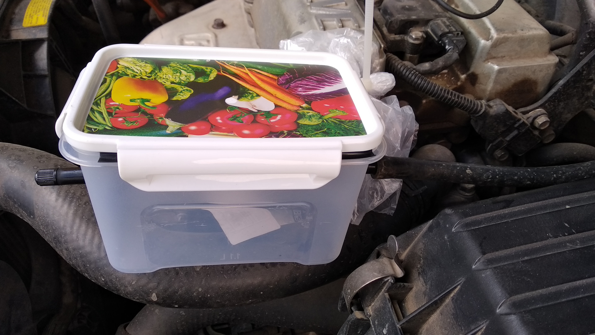

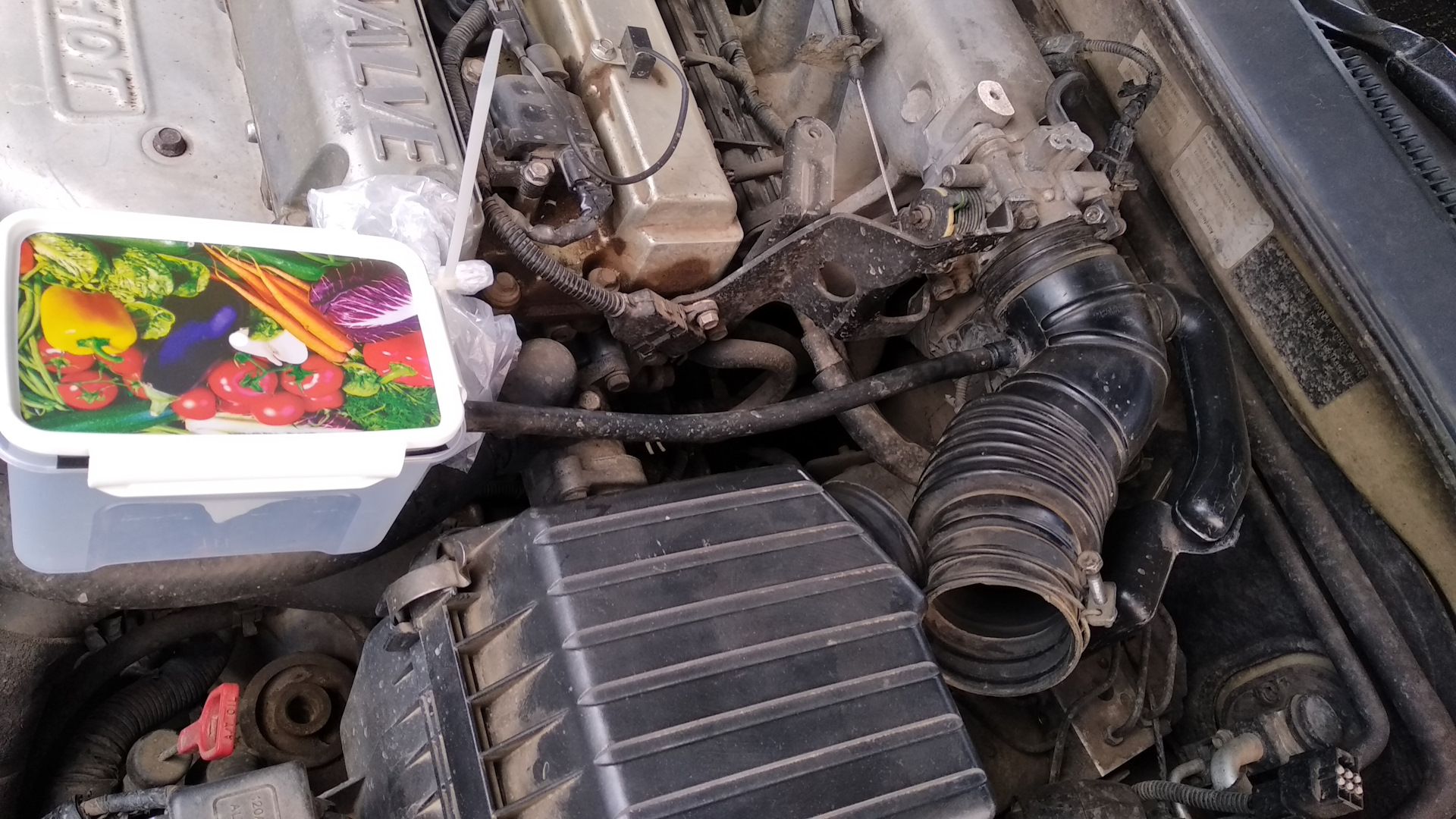

Все просто: Берем пластиковый контейнер (желательно с боковыми защелками и с силиконовым уплотнением. У меня был без него, я уплотнил изолентой))), сверлим в торцах 2 отверстия, в них вставляем соски от безкамерки. В одном соске предварительно выкручиваем нипель. К нему подключаем шланг, а другой его конец подключаем к гофре, которая идет на дроссель. Со стороны фильтра одеваем пакет. К другому соску подключаем компрессор. В сосок который идет к дросселю, в нутрь контейнера вставляем зажженную сигарету и закрываем крышку контейнера. Открываем заслонку дросселя и накачиваем давление. И все. Остается только искать, откуда выходит дымок.

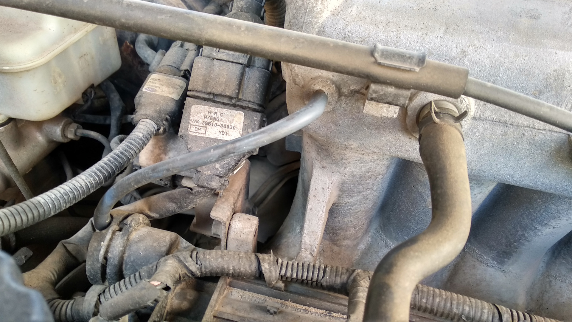

У меня был небольшой подсос из трубки которая идет от впуска к РДТ. Прям на самом конце. Пока ее обрезал и установил, но думаю надо заказать новую.

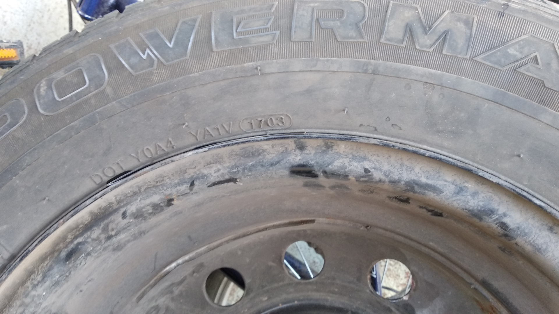

А ну еще… Тут недавно мерялись запасками. Так у меня еще родная. KUMHO POWERMAX 17 неделя 2003 г) Состояние как новая)

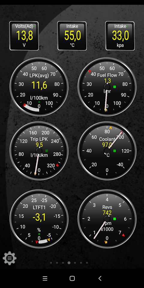

Сейчас посмотрел показания на заглушенном двигателе. Torque показывает 105 кПа. Вот думаю не многовато ли?
Должен показывать около еденицы. У тебя было 38 вроде. Стало 33. Уже хорошо.
Смущает 105 на заглушенном двигателе. Должно быть 100 вроде
По долговременной топливной корекции у тебя — 3.1. Это ты после движения показания снял?
Да я только новый датчик сегодня поставил и на нем км 10 проехал. Показания сразу как приехал
Чуток подливает. Но более менее нормуль. От -5 до +5 можно не париться:)))
Да по поводу коррекций я не парюсь. Они в ноль вернутся.
Зато как новую старую запаску поставишь так и разлетится в дым)))))
Год назад езал на ней с сочей. 1300 км без проблем
Получается подсосов нет, какие теперь показания коррекций и разряжения?
Это на новом оригинальном датчике.
Вот не знаю куда копать. Или может забить, машина едет хорошо. Двигатель работает ровно. Расход по ощущениям 12-13 л.
Так вроде все норм…куда копать собрался?
