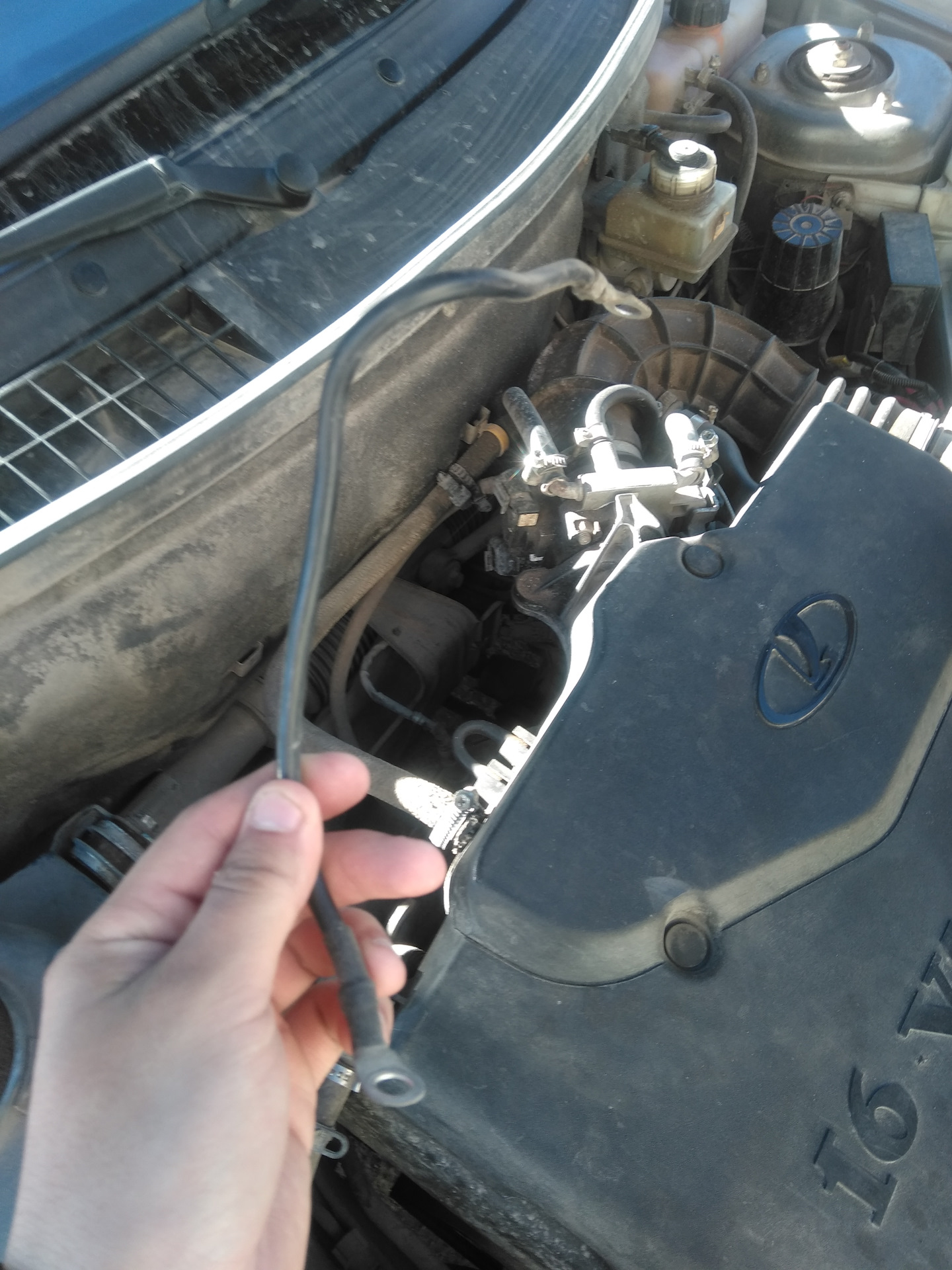

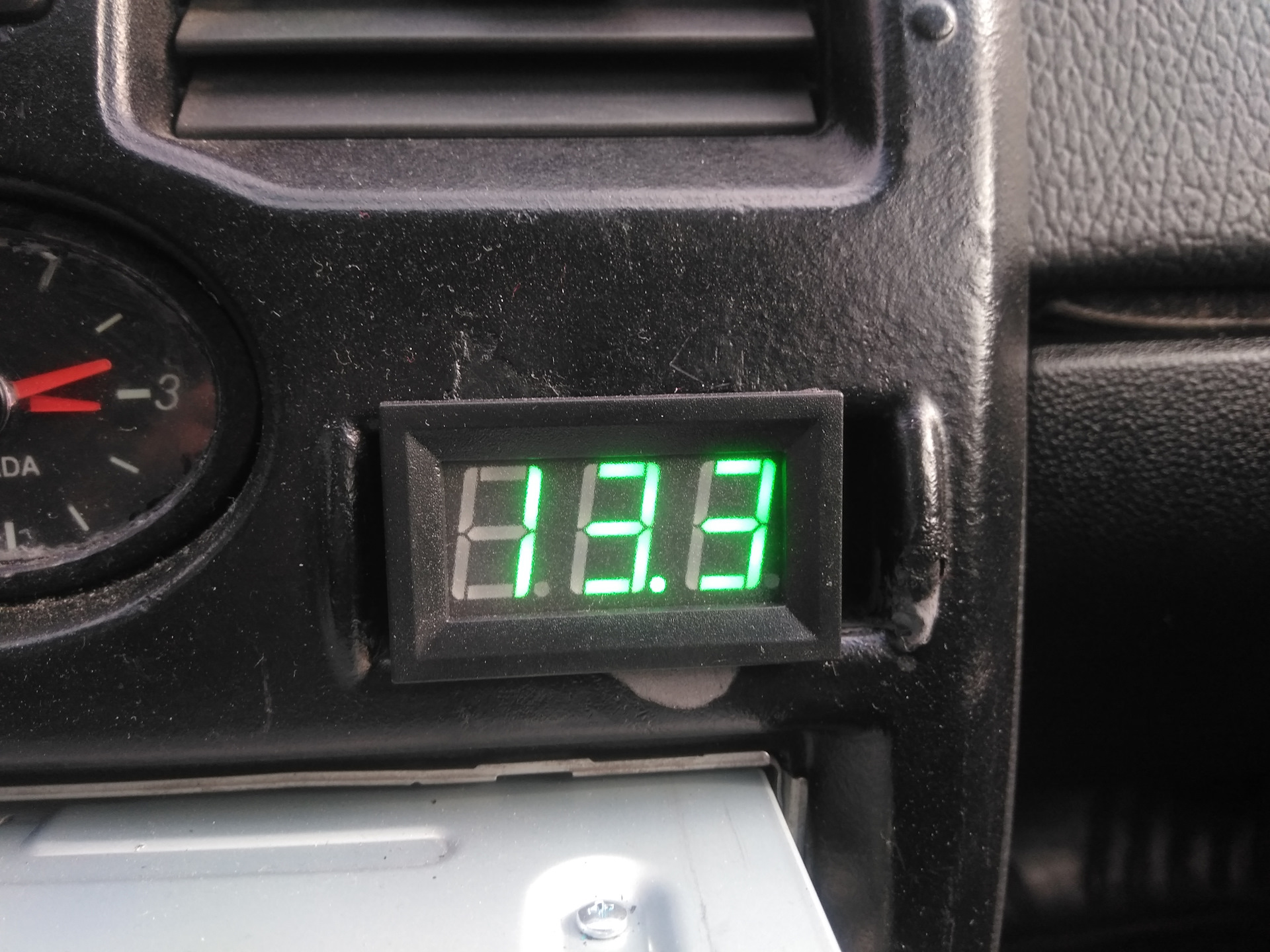

Всем привет. После установки автозвука заметил нехилые просады по питанию.
При включении ближнего света, туманок и печки на 1 уровень вольтметр выдавал 13.3.

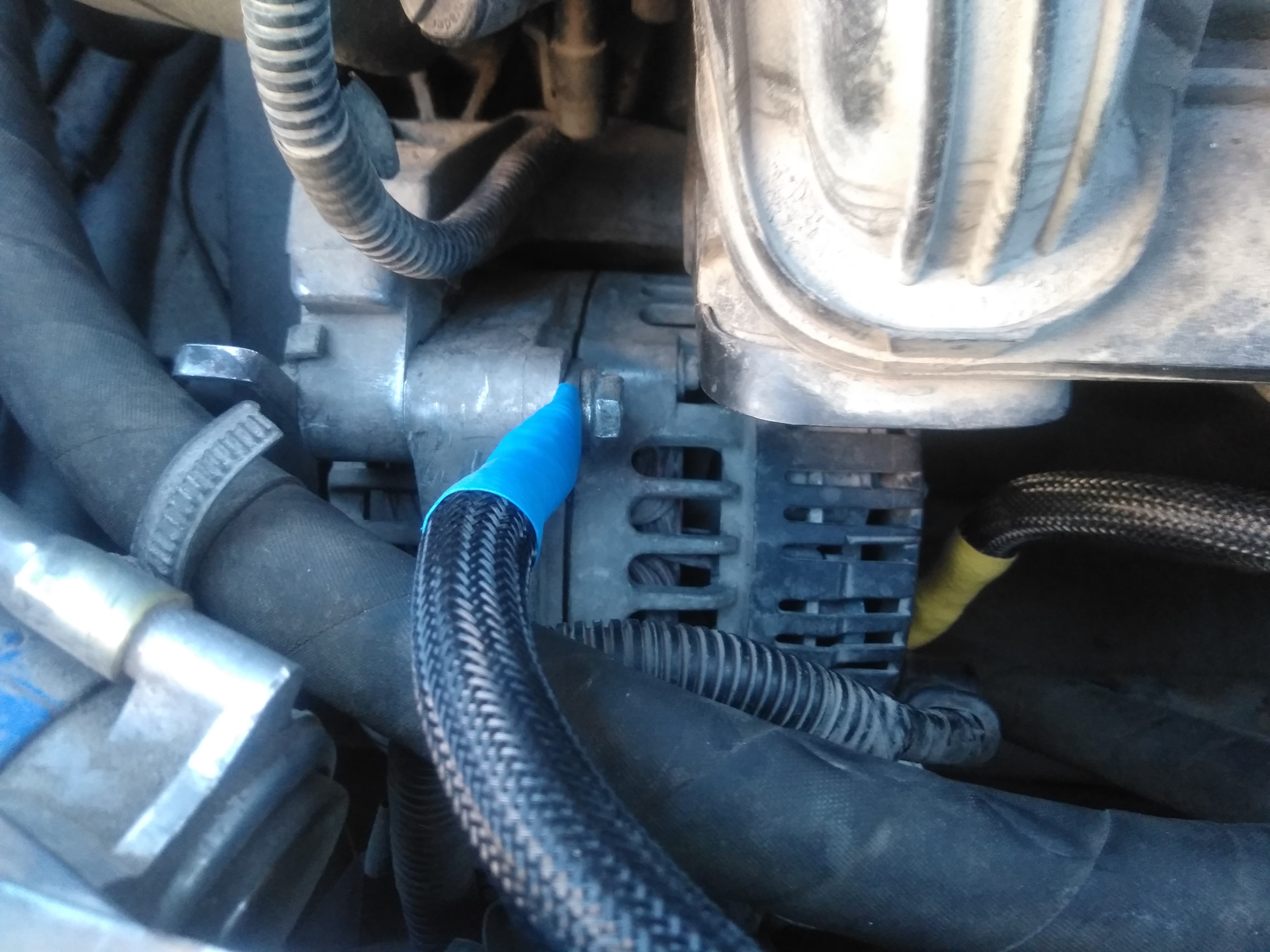

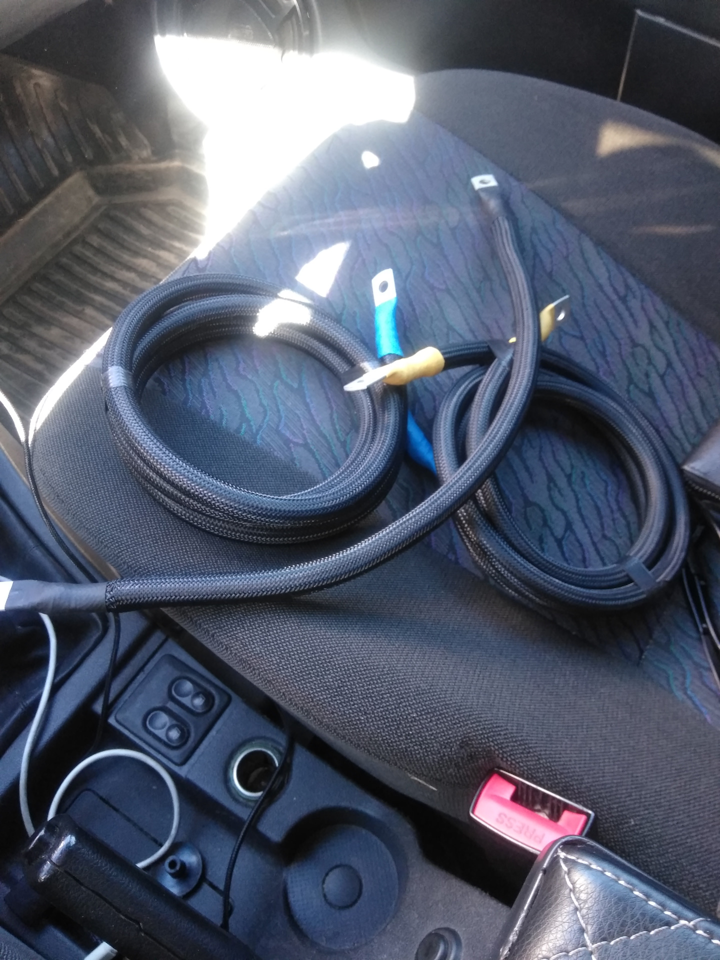

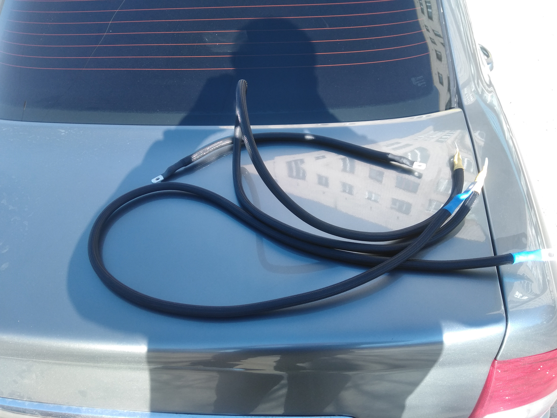

Знакомый, который шарит по автозвуку порекомендовал мне сделать дубляж аккумулятора. А точнее: с плюса АКБ провести провод на плюс генератора, с минуса АКБ провести провод на минус генератора. Так же провести минус с АКБ до кузова.
Провода были выбраны Кгхл1х35.

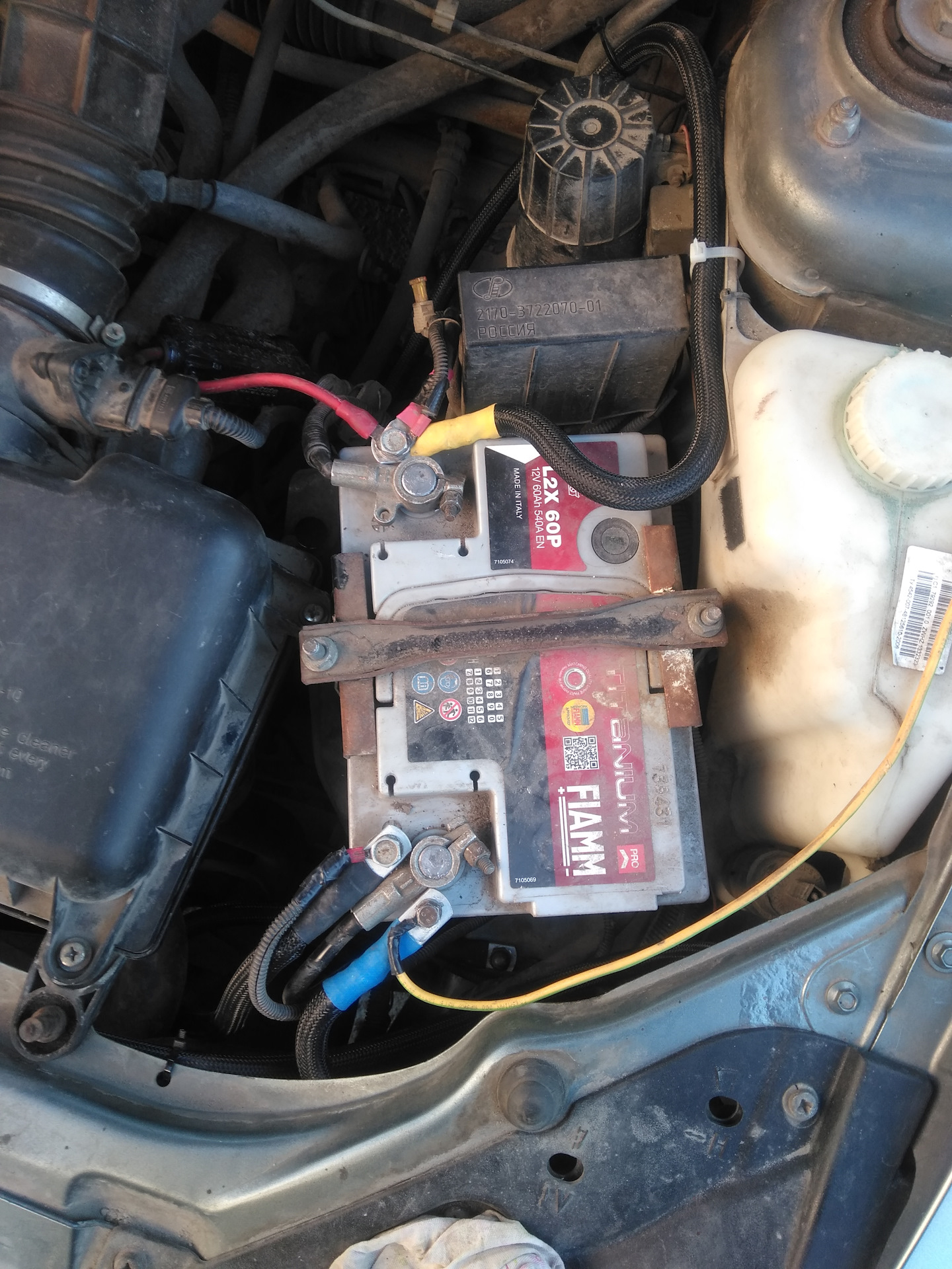

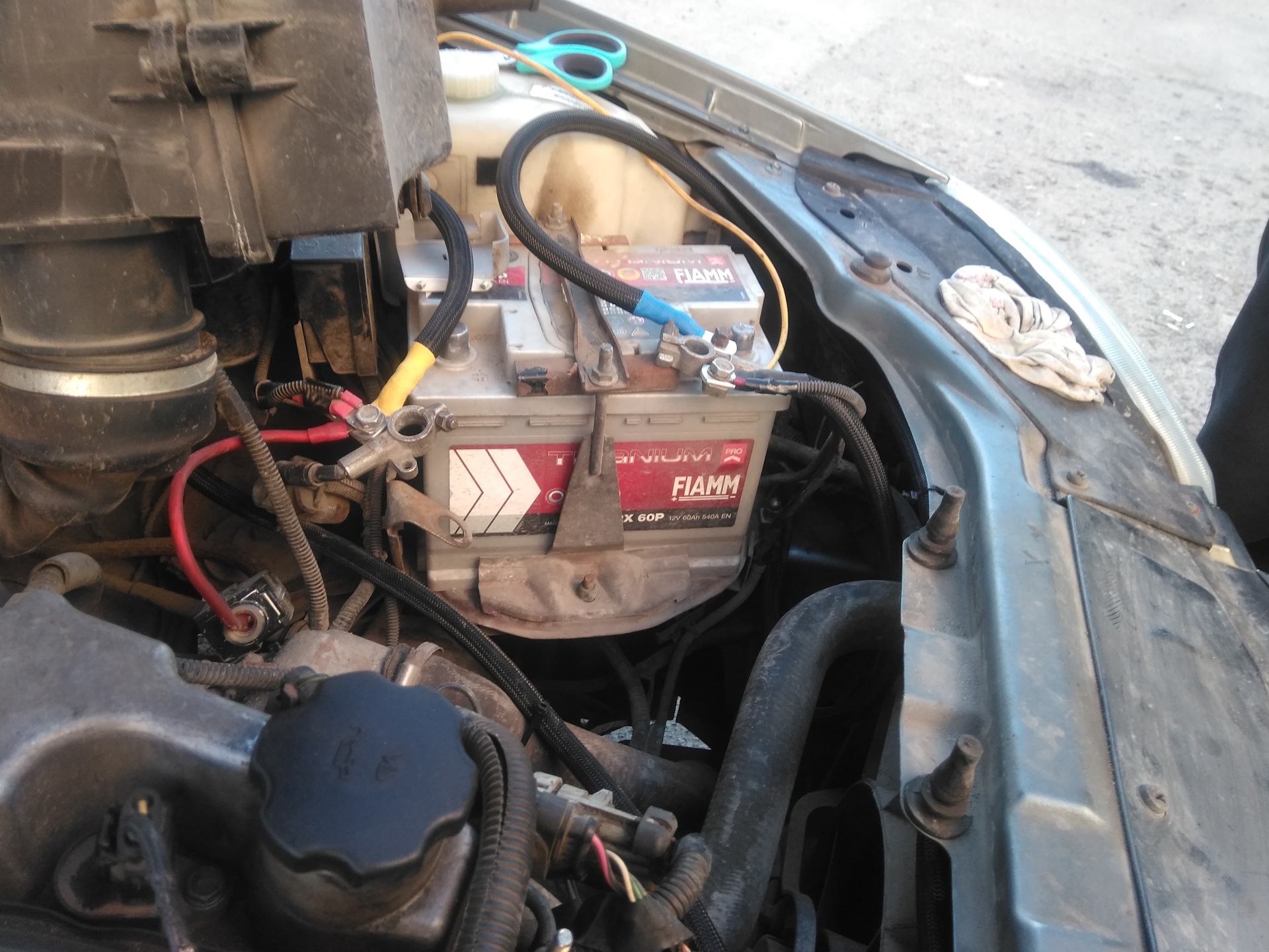

Далее пошёл процесс сборки. Откручиваем клеммы от АКБ и начинаем проводить провода. Один конец провода подключаем к плюсу генератора, другой к плюсу АКБ. Другой провод от минуса АКБ до минуса генератора.
Далее взял провод, который был поменьше и сделал новый минус от АКБ до кузова.

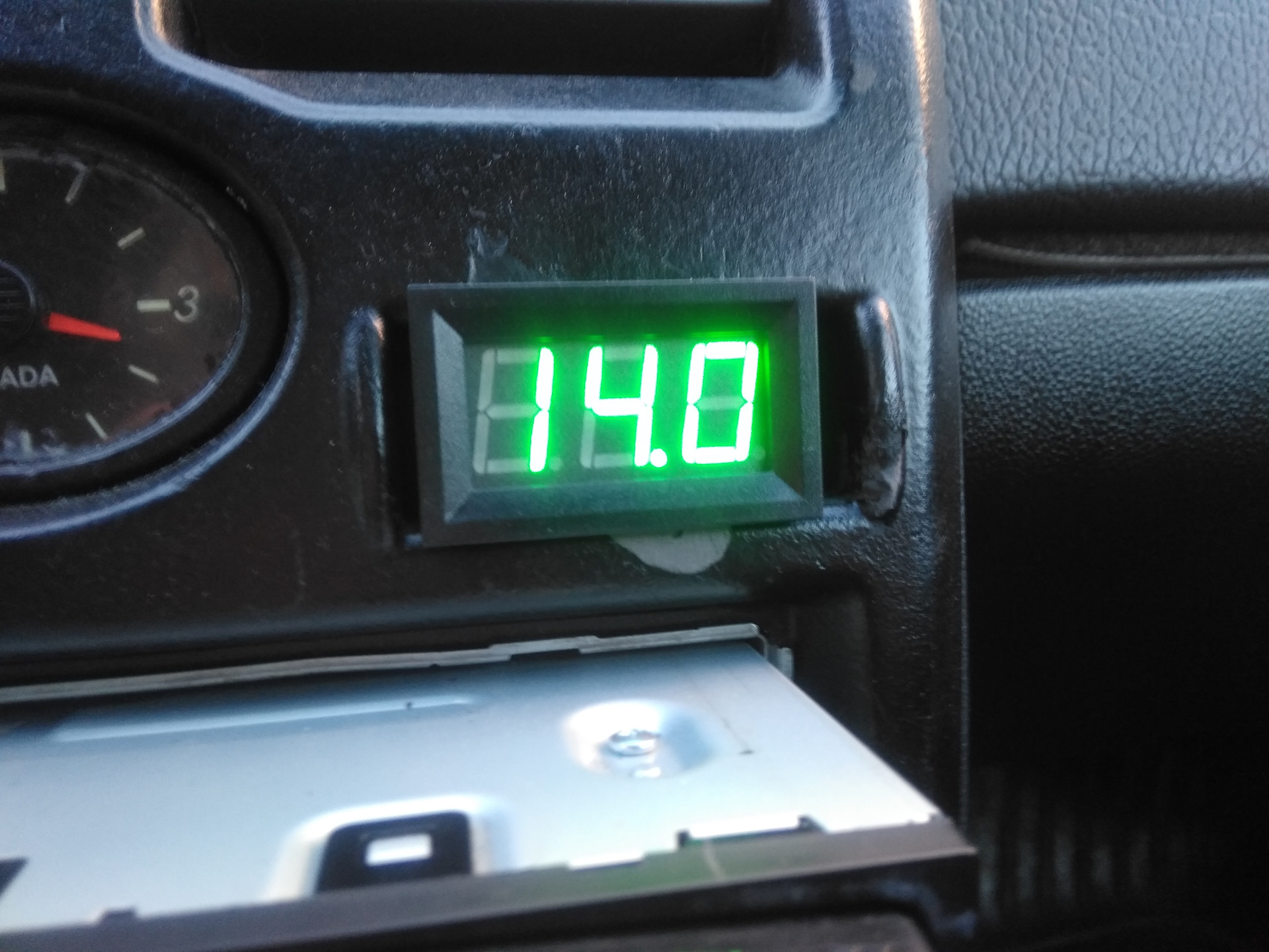

После окончания началось тестирование. При том же включении функций на автомобиле вольтметр показывал 14.0.
Кстати, машина начала запускаться легче. Результат обрадовал меня. Так что, кто думает повысить себе вольтаж, то спокойно делайте дубляж. Результат вас порадует)

Минус на кузов около метра был. Плюс и минус с гены на акб по полметра каждый примерно. Уже сейчас не помню.
