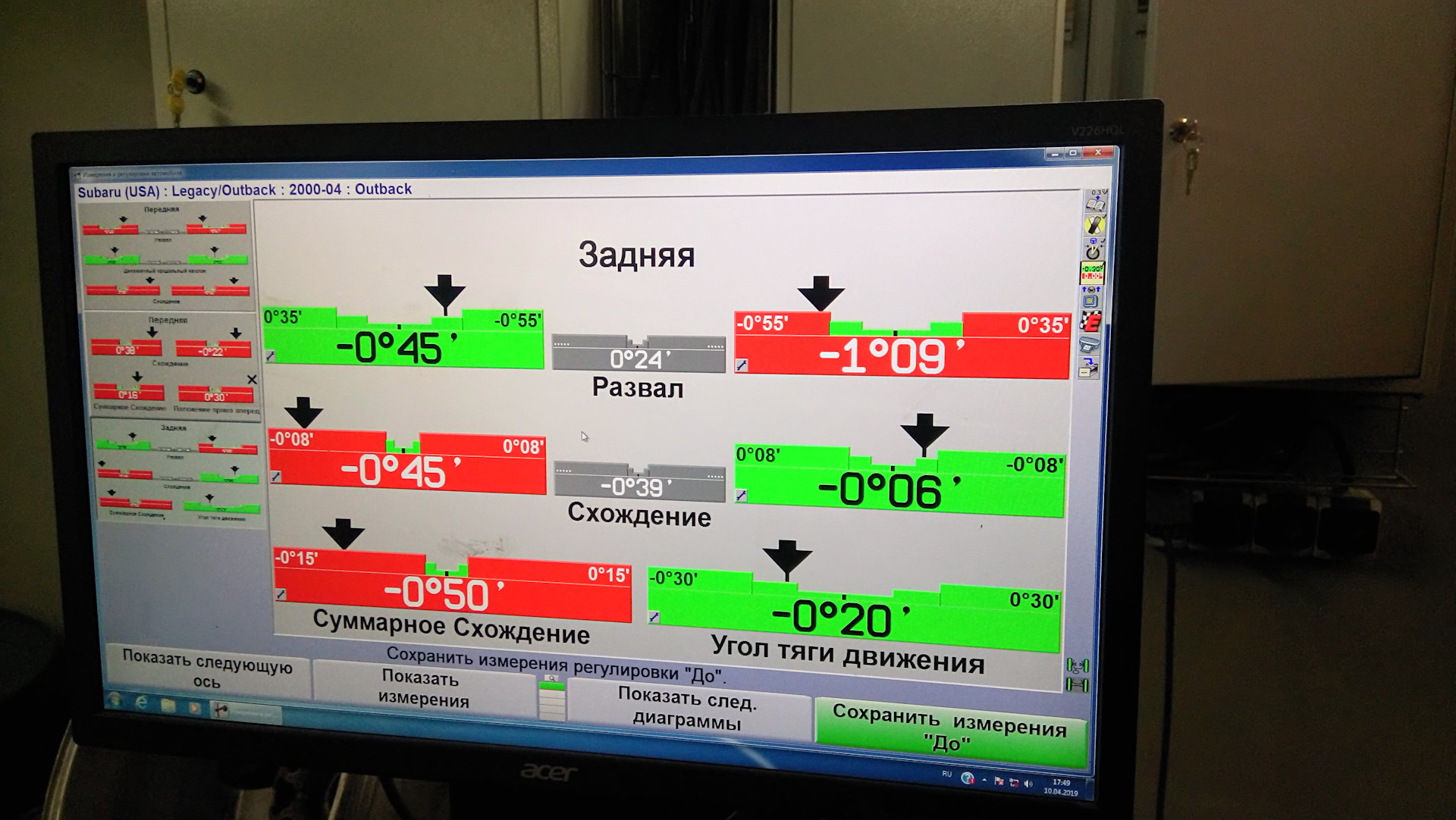

Всем привет. Запись конечно малоинформативна в плане полезной информации, но всё же. Смеяться или нет, но за 6 лет за рулём — это первый раз когда нужно было делать развал после ремонта подвески. Но обо всё по порядку. Сперва перечень того что заменили.
Колодки передние тормозные Akebono AN 771 WK
Диски передние тормозные Advics F6F125B
Передние развальные болты Subaru 20540-AA090
Сайлентблок заднего поперечного развального рычага задней подвески Subaru 20254-AE010
Болт эксцентриковый регулировочный заднего поперечного развального рычага Subaru 90170-0122
Гайка металлическая Subaru 90235-0006
Втулки заднего стабилизатора Точка Опоры 8011035 (ошибся в подборе, не подходят они)
Передняя правая шаровая опора Lemforder 15672 02
Уплотнительная прокладка сайлентблока Masuma RU614
Уплотнительная прокладка сайлентблока Masuma RU615

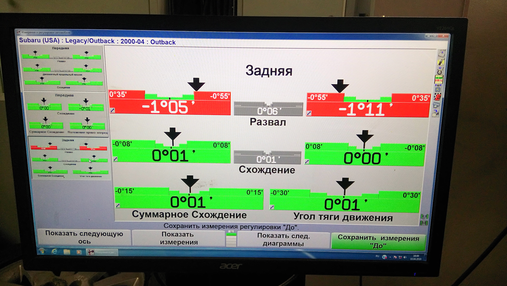

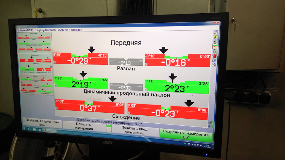

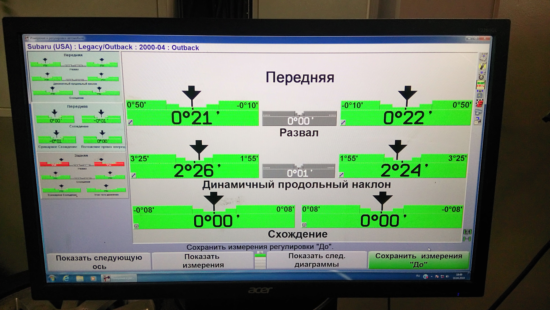

Как видно, до регулировки был кромешный ужас. Машина в поворотах и на прямых вела себя нестабильно, а вот после регулировки всё стало идеально. Поездка в Казань и обратно показала что реакции на движения руля чёткие и понятные. В повороте стоит уверенно.
