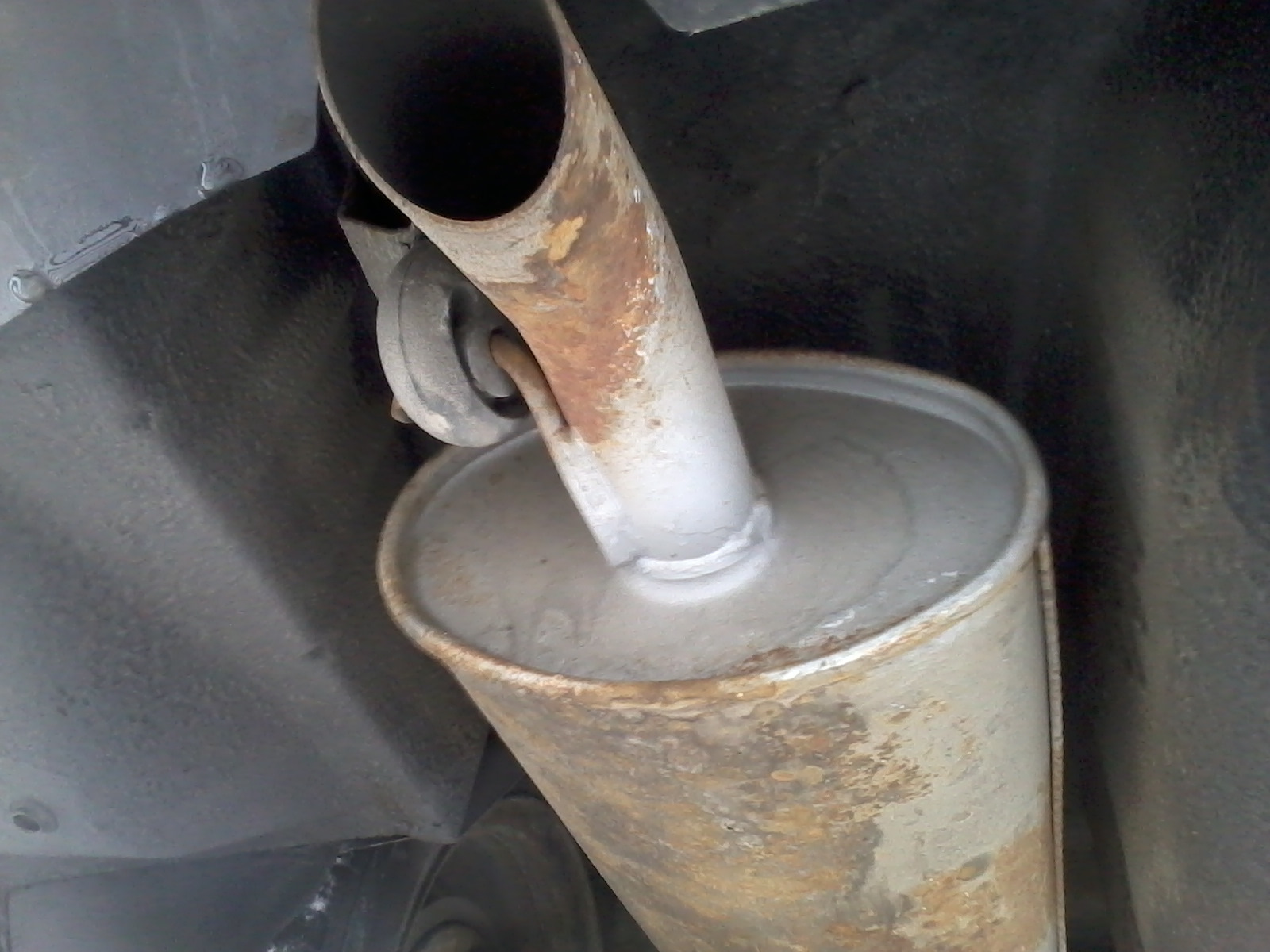

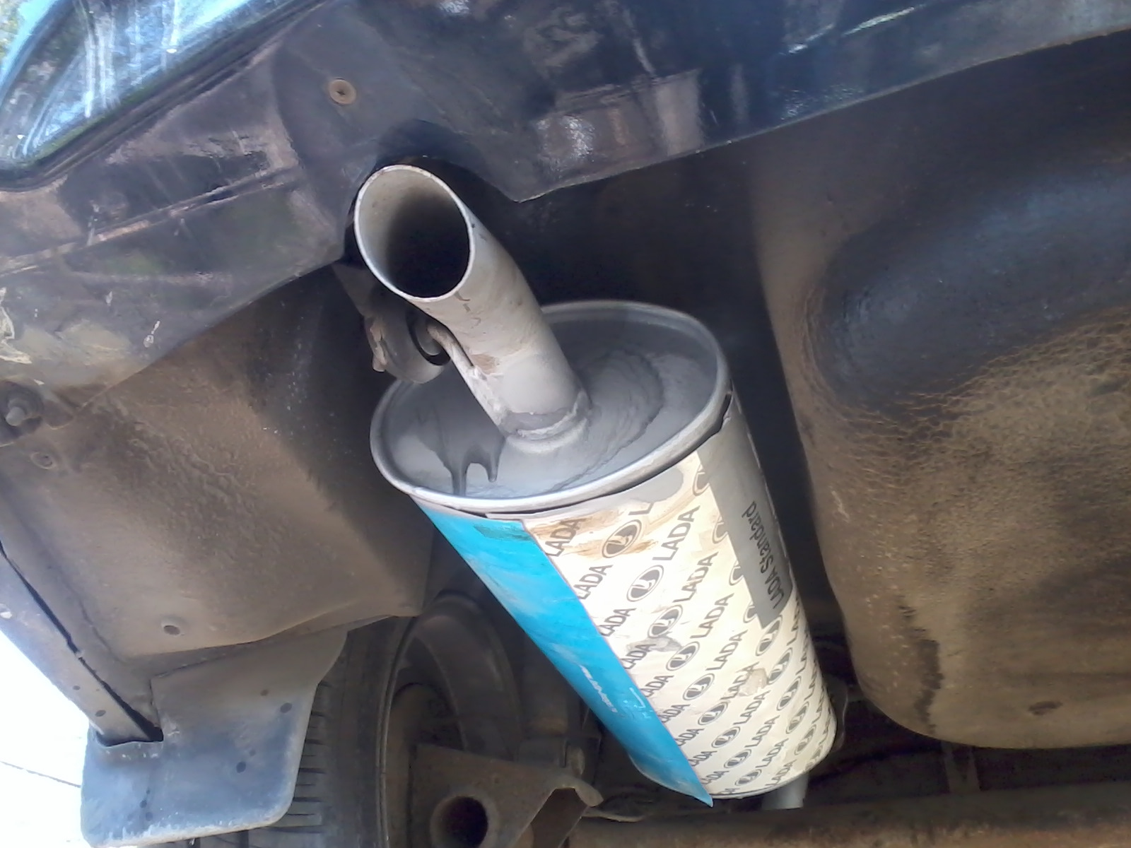

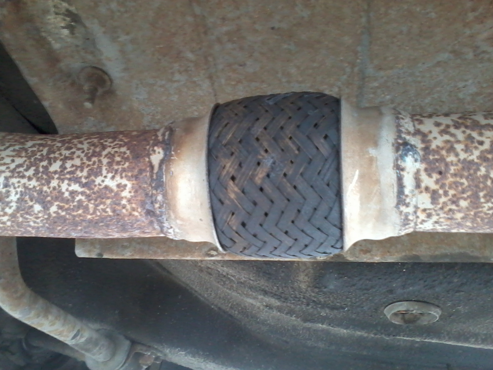

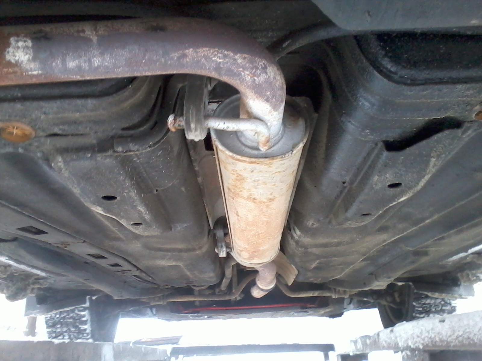

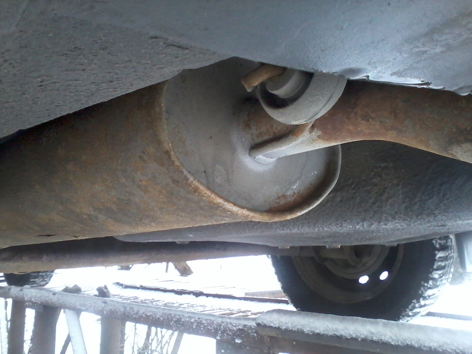

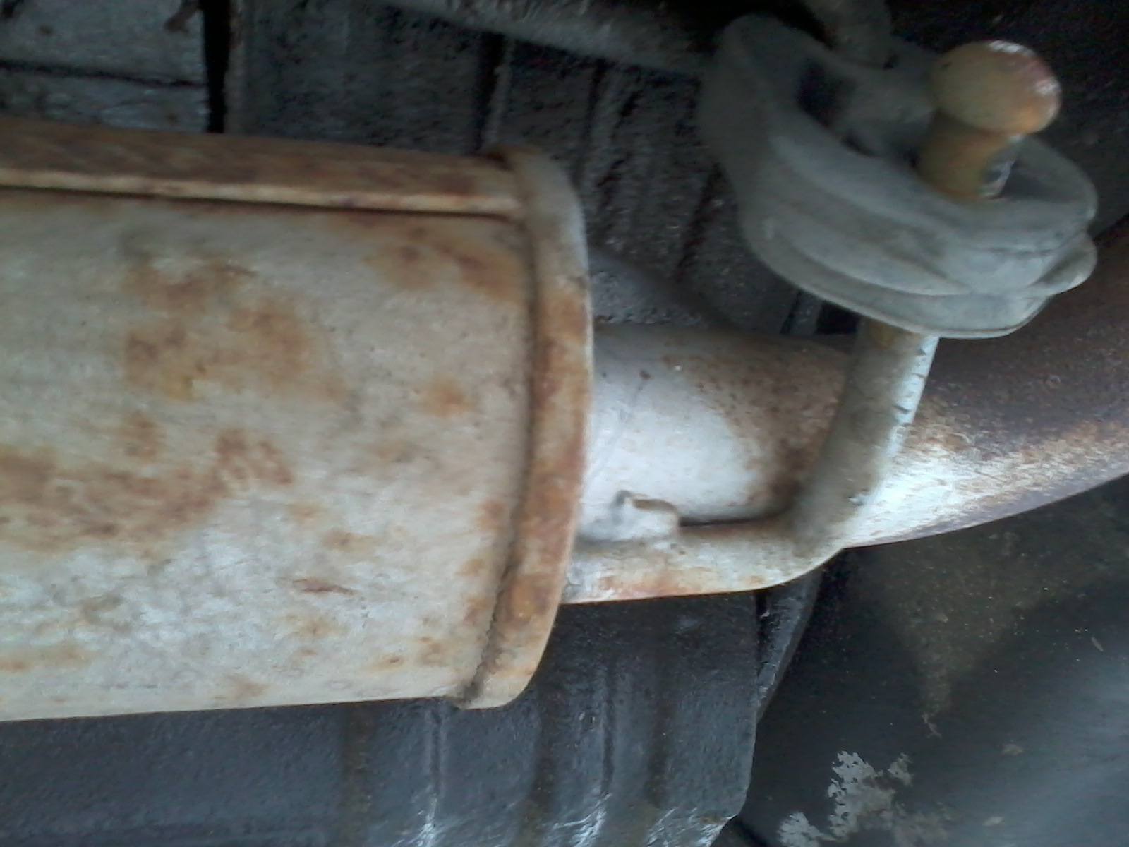

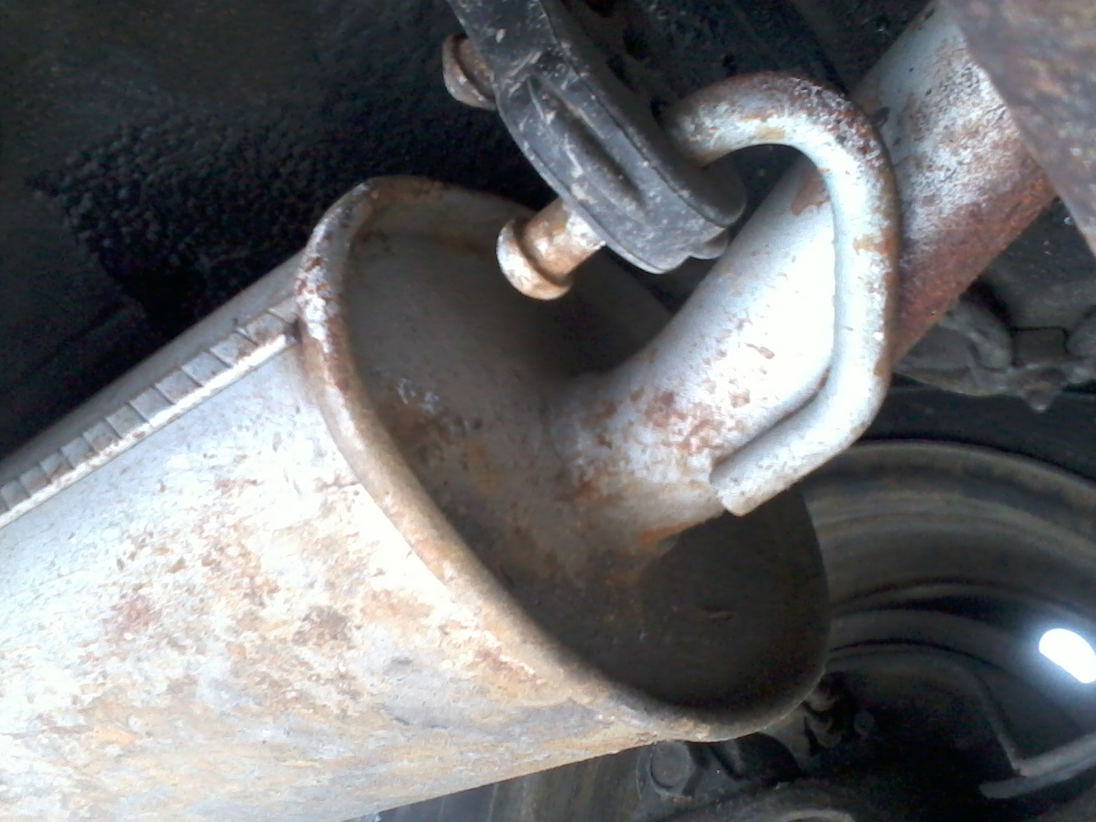

О нецелесообразности дополнительной покраске резонатора и глушителя Лада-деталь (Лада-Имидж) серии "Стандарт".

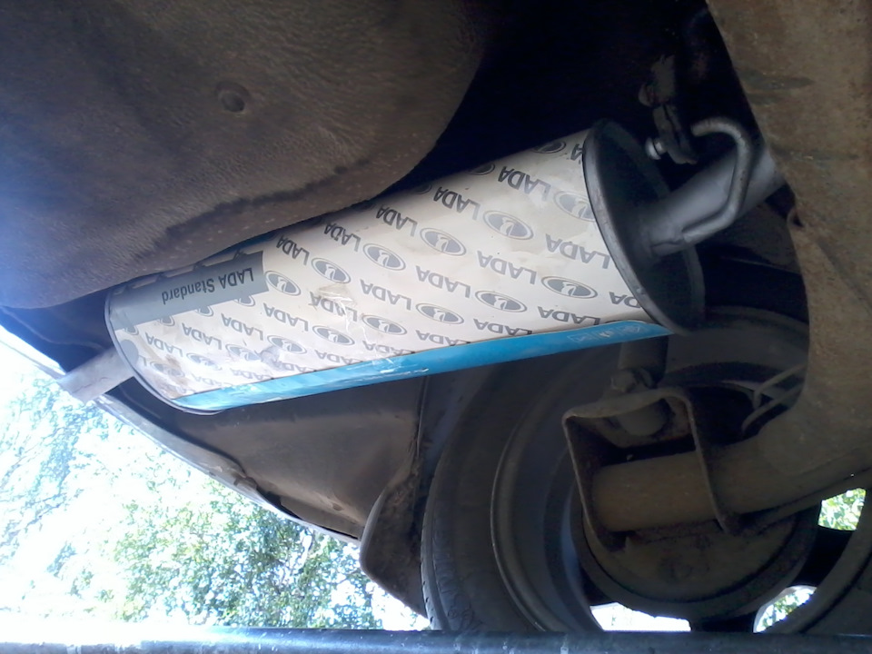

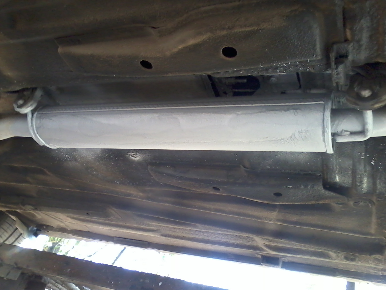

В начале августа 2018 заменил резонатор и глушитель. Решил дополнительно покрасить эти железки термостойкой краской KUDO KU-5001 (серебристая). Извёл целый баллон.

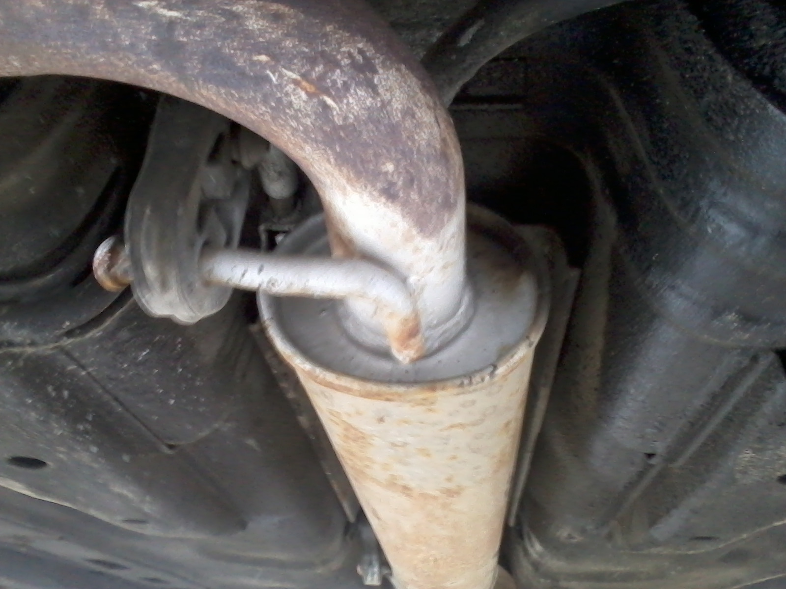

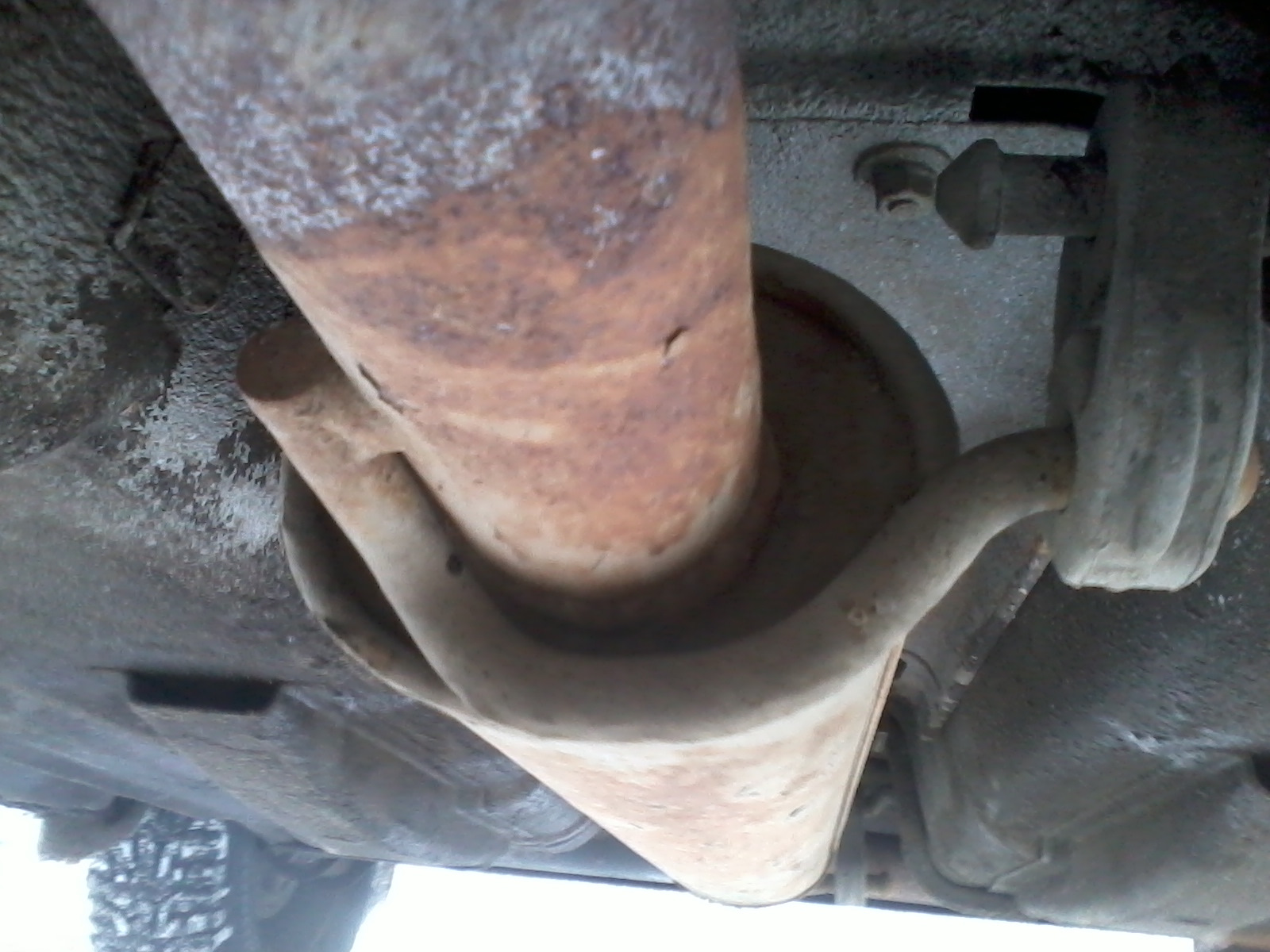

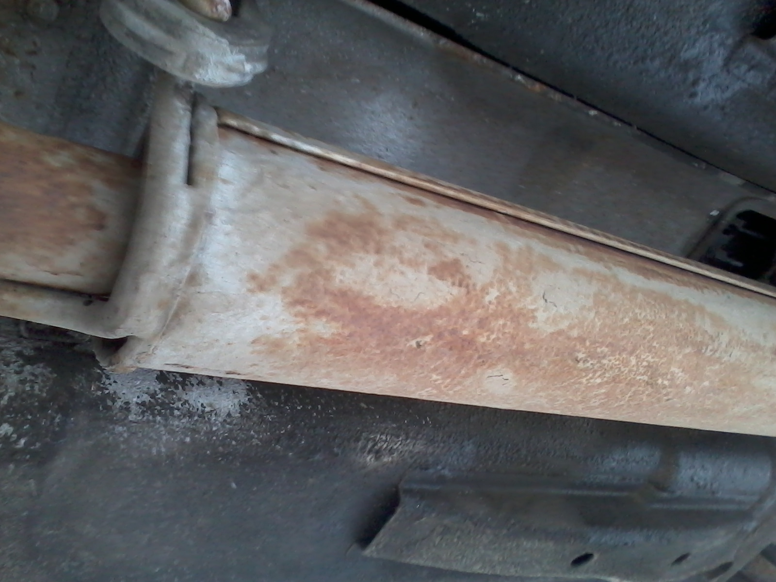

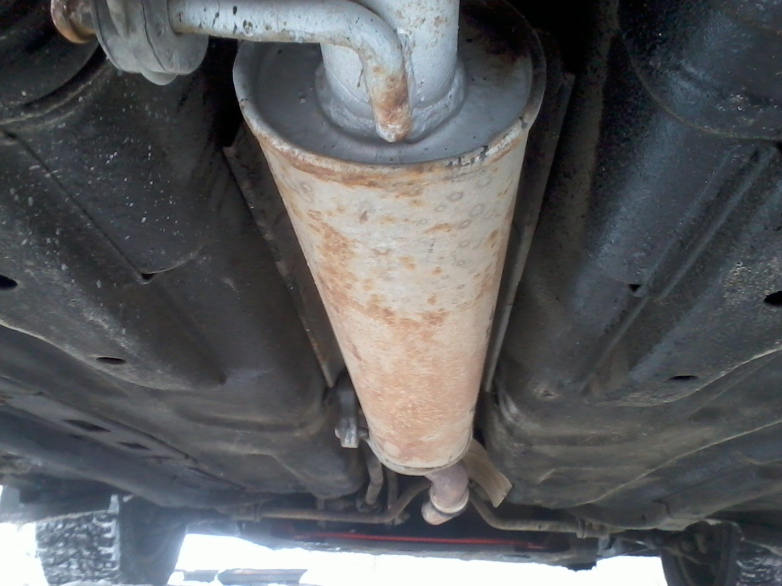

Как было и как стало через 5 месяцев.

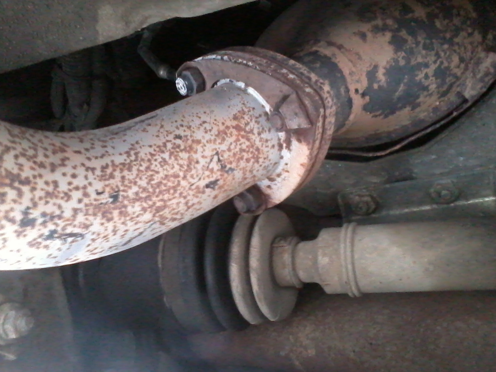

Фланец.
Гофра.

Если деталь изготовлена из некачественного металла изначальна, хоть чем ты её крась, долго она не протянет, да и выхлопная система гниёт из нутри а не снаружи.
Надо было ставить завод его не надо красить и ходит дольше, правда дорого но оправдано.
В Питере не смог найти заводскую Фауресию из нержавейки.
Ещё есть автоВазАгрегат, я себе такой задний три года назад поставил, правда ценник 4к был.
Как автовазагрегат работает, тихий, не звенит после 3000 тыс. об ? Такой по моему на конвейере ставят .
дак если красить — доп подготовку надо проводить.
а тут без грунта и обезжиривания, ха ))
еще бы
Да там пофиг как подготавливать — ржа изнутри прёт.
Вот еще глушитель красить…
