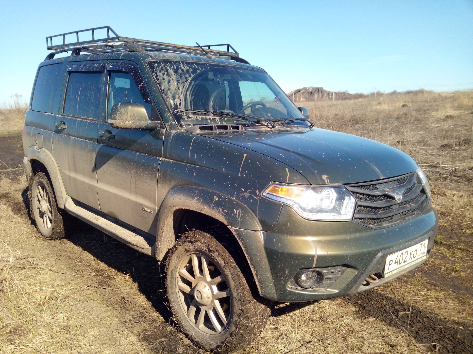

Приобрёл я этот сканер ещё давно для диагностики ошибок в автомобиле. Служил мне он верой и правдой помогая определять неисправности автомобиля. Недавно решил проверить своего бегемота на наличие ошибок вставил сканер в диагностический разъём и забыл его там ранее никогда его не оставлял включенном так как слышал что поджирает аккумулятор. Буквально вчера мой сын решил проверить проходимость своего "лаваша" это так я называю его недавно приобретённого"Haval". Результат был предсказуем конечно же вон встрял. Мне пришлось его вытаскивать И свою только что от мытую машину уделает как свинья. На следующий день мне было необходимо доехать на дачу. Дорога туда не ахти Я выезжаю на проселочную дорогу включаю передний привод и на тебе он молчит. Пробую включить раздатку никакой реакции не передний мост и понижайка не включается. Даже индикация при включение зажигания не загорается. Кое-как на заднем приводе добрался до дачи. Благо стоит новая резина и утром земля была подморожена. На даче стал разбираться почему меня подвела раздатка, почему не включился передний мост. Проверил предохранители всё на месте все целые проверил крутилку контакты на месте но ток на раздатку не подаётся. Залез под низ вроде всё на месте. Думаю может быть сканером продиагностировать может покажет какую ошибку. Подключаю телефон сканеру а он не подключается В общем мучился мучился с подключением так и не смог подключиться к мозгам выдернула на хрен с разъёма решил попробовать опять включить зажигание и о чудо на панели загорелись заветное значки в работе раздаточной коробки. Завел машину включил передний мост всё работает проехался включил понижайку всё работает. Решил ставить сканер в разъём сканер работает всё подключилось определил что ошибок нет. В общем пришёл я к следующему выводу нехрена оставлять этот сканер в гнезде .Всему виной был он. Что он примкнул и как он глюканул я не знаю но понял одно проверил мозги на наличие ошибок и убили Эту фигню в бардачок ничего оставлять его включенным в гнездо. А если бы он меня подвел где-нибудь в поле нада в каком-нибудь болоте вот было бы весело.
