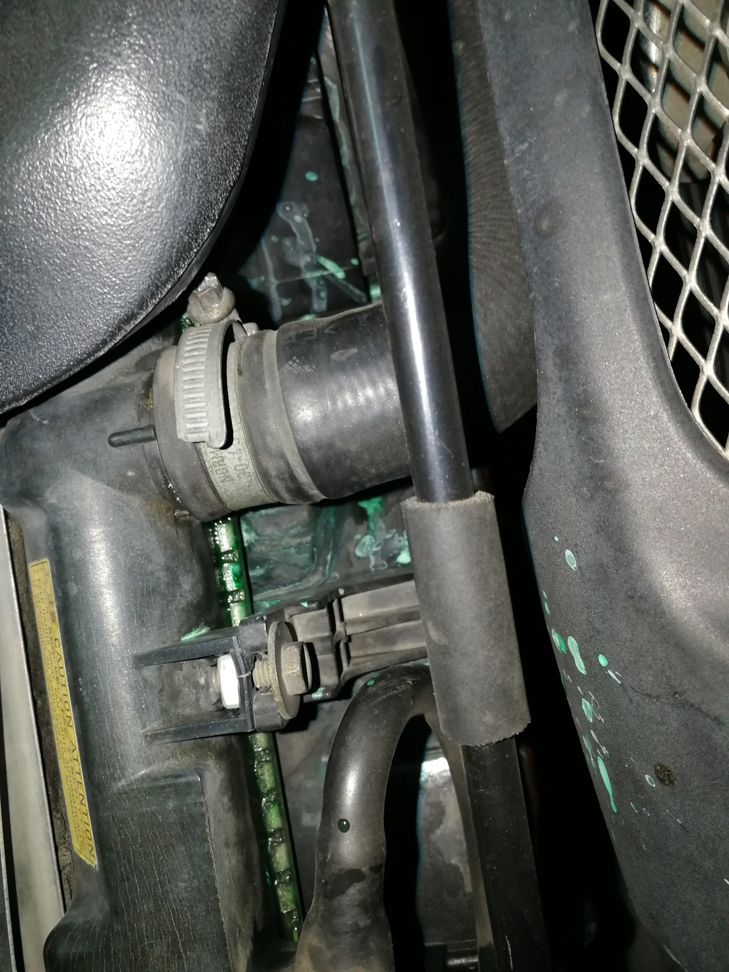

В общем лопнул радиатор, он уже менялся на контрактный, который прослужил верой и правдой не меньше 5 лет, но думаю проходил бы еще дольше, если бы не моя халатность, профукал момент, когда заклинило клапан на пробке радиатора и перестала сбрасывать, избыточное давление в системе выбрало, в этот раз, радиатор)
Последствия избыточно давления (неисправна пробка радиатора) бывают разные:
— пробивает пробку
— раздувает шланги и трещат по швам
— "продувает" прокладки на бошках
— трещит радиатор, у кого-то бачки у кого-то соты
в общем рвётся там где тонко)

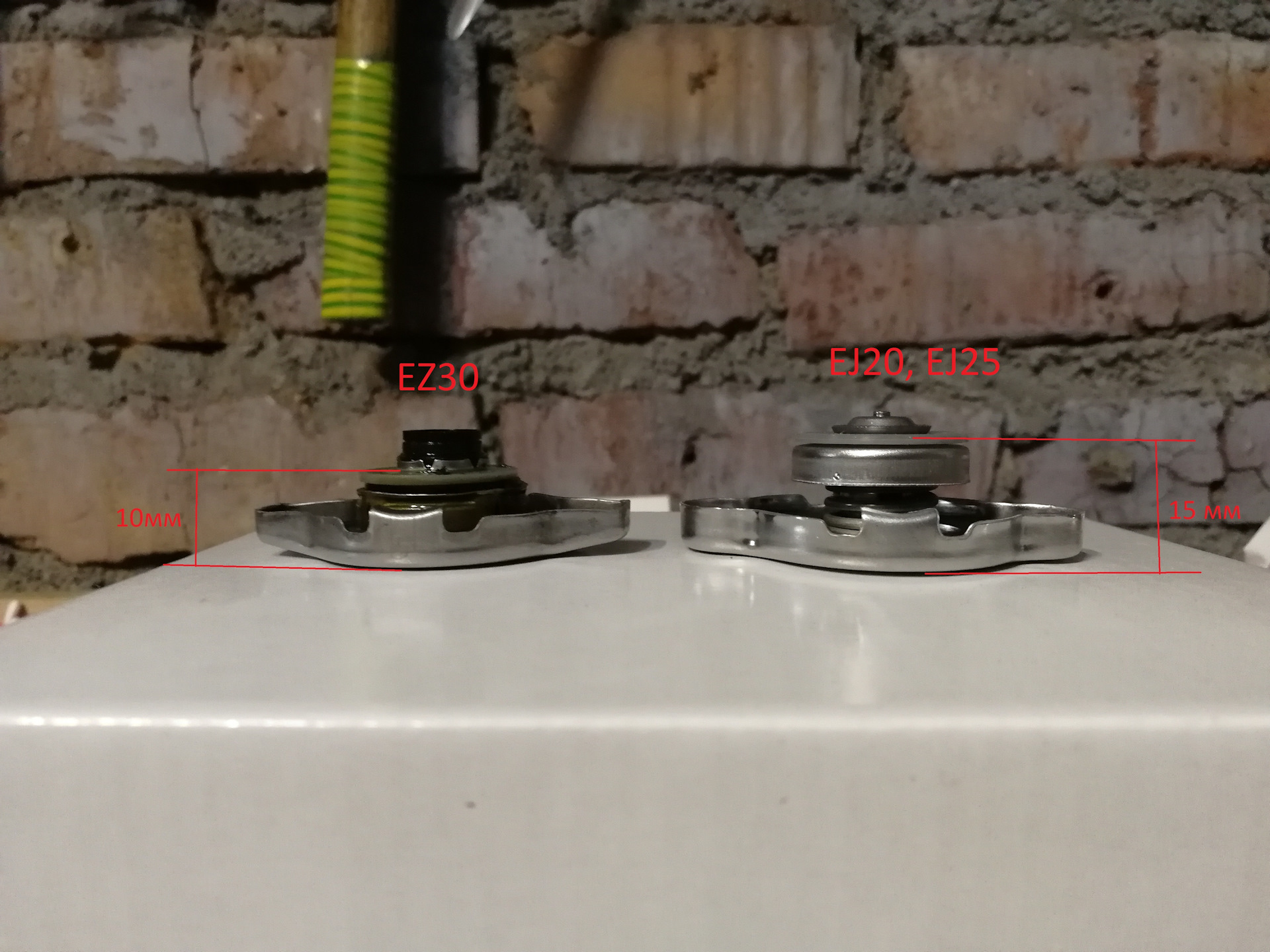

И вот извечный вопрос! — "какую поставить пробку 0,9 или 1,1?"
Пробку, обязательно, ставить таким номиналом, как предусмотрено заводом изготовителя!
— "Почему?" — потому что это обеспечивает 100% КПД вашей системы охлаждения!

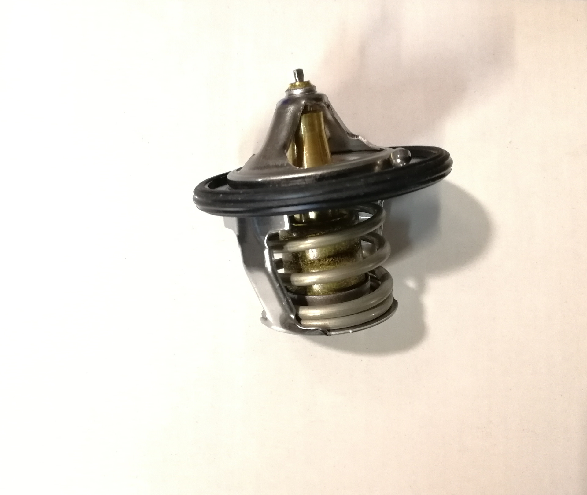

Каковы последствия неисправности термостата, одно дело если его заклинило на большой кругу и у вас просто плохо греет печка, но последствия плачевнее если вклинит на малом, охлаждения через радиатор не происходит и мотор просто сам себя "кипятит", а перегретый мотор это как минимум прокладки гбц, как максимум придет в негодность.

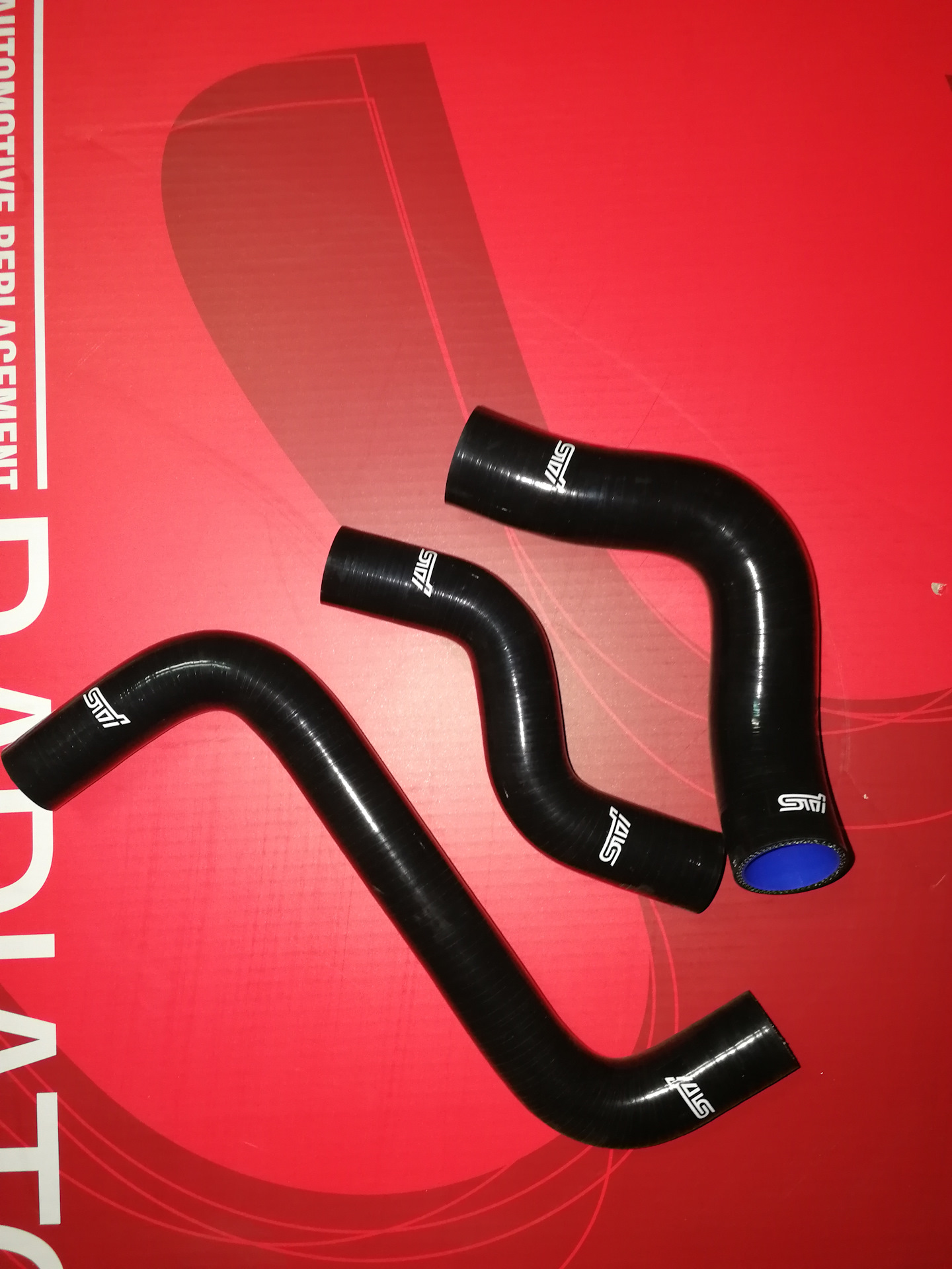

Шланги купил силиконовые, комплектом, от аутбэка BPE, так как на ланкастер BHE их нет.

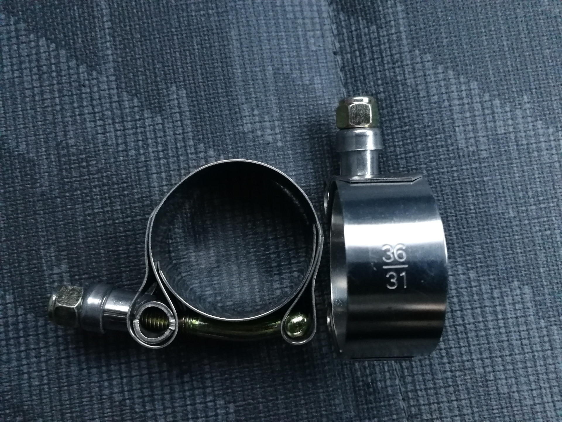

Хомуты купил новые, силовые, у них ободок пошире, должны лучше обжимать.
Пробку купил PIAA SSR54, хотя до этого стояла FUTUBA (японские пробки, качество без нареканий, но можно нарваться на подделку)

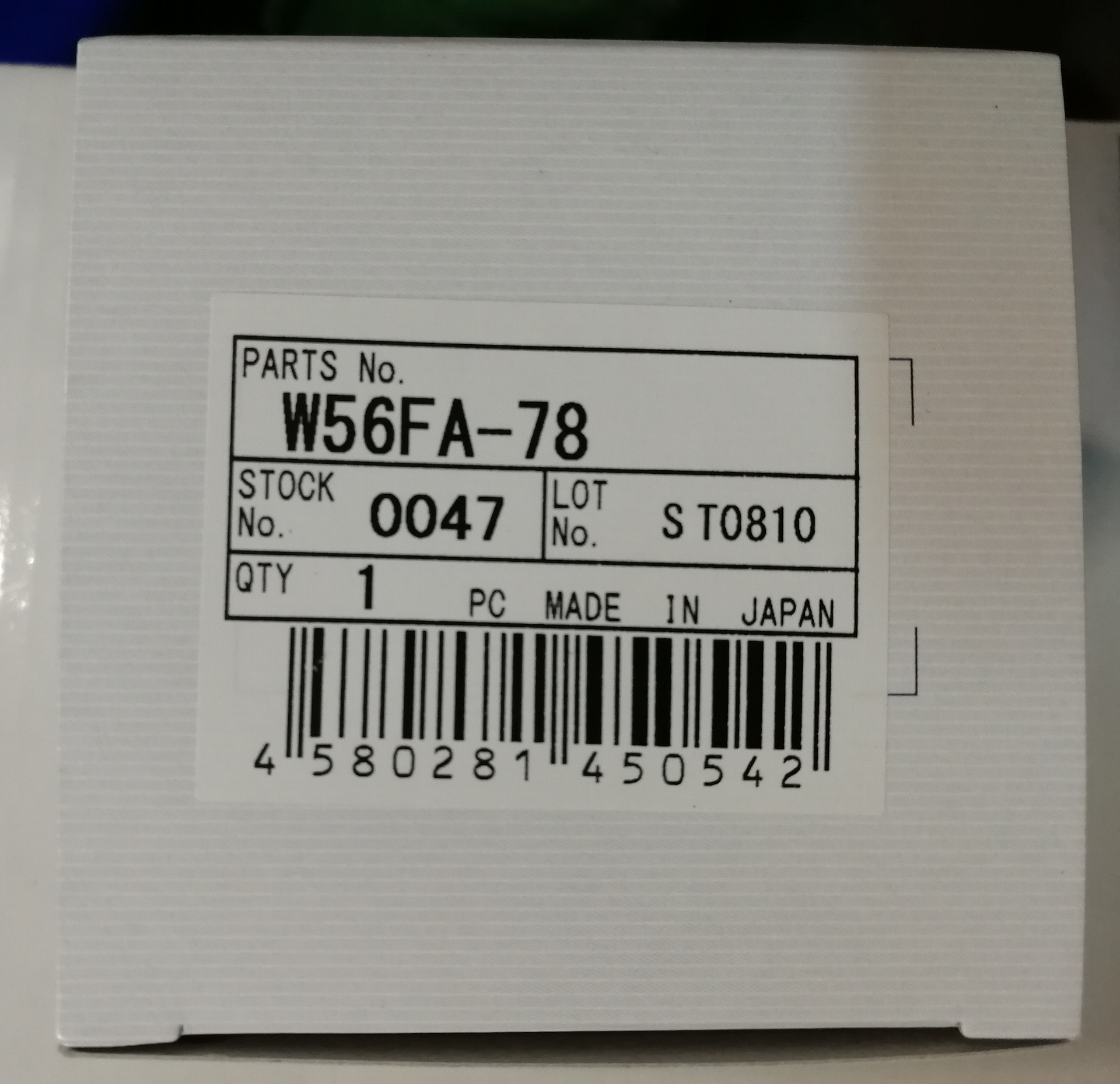

Термостат TAMA W56FA-78, почему не оригинал? — да потому что это Япония и ничем не хуже и по цене приемлемы.

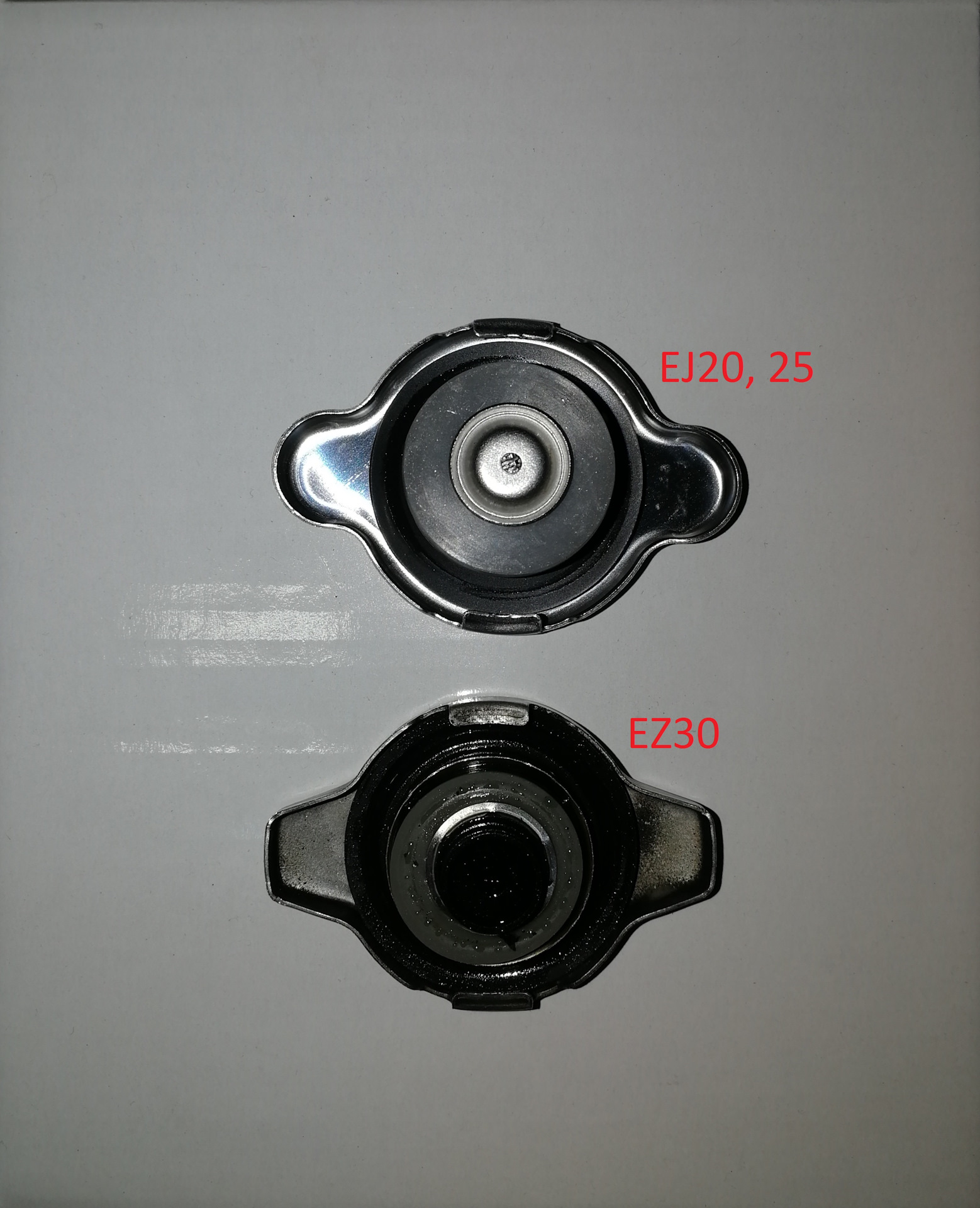

1) Пробка:
Родная пробка с "маленьким" клапаном на трешке (EZ30), на новом радиаторе горловина была уже как на моторах EJ с "большим" клапаном
и они по глубине были совершенно разные от EZ30 — 10 мм, от EJ -15 мм

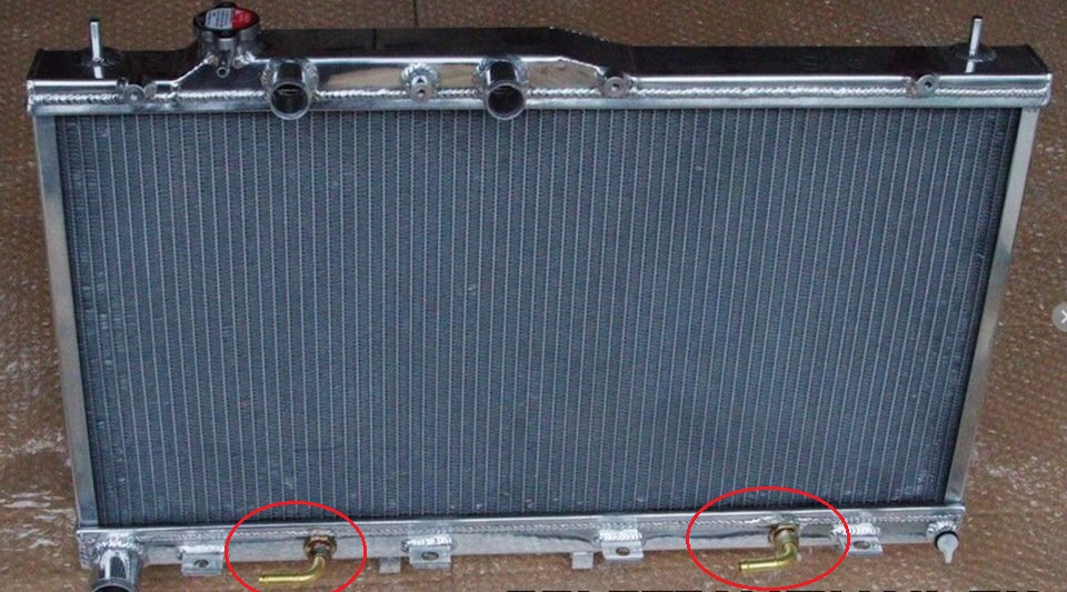

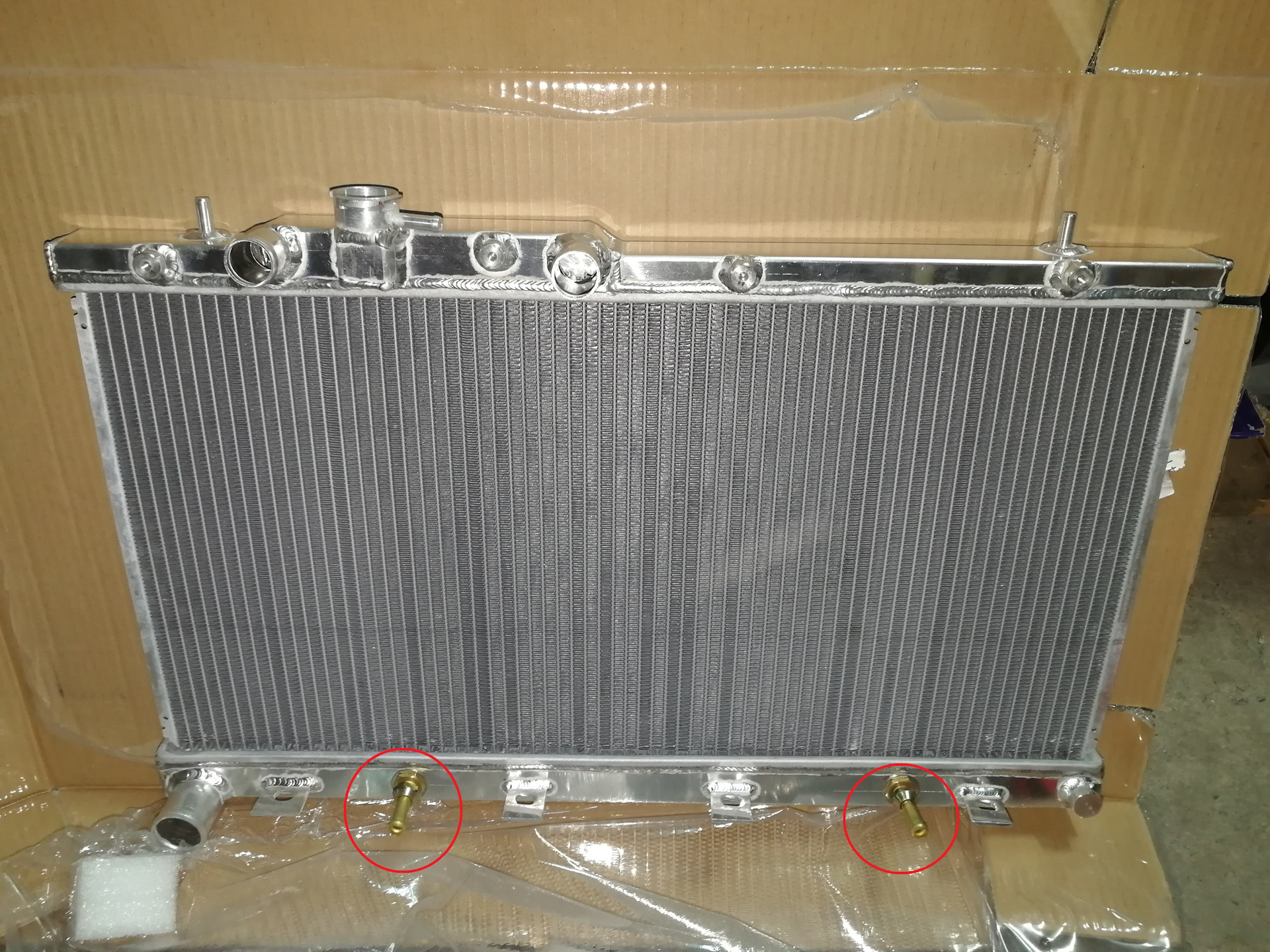

2) Фитинги (Штуцера) под охлаждения АКПП
на новом радиаторе они были прямые и у меня шланг охлаждения АКПП соприкасался с мотором, в следствии чего его перетерло и потеря жижи АКПП.
пришлось поставить фитинг (штуцер) на 90 градусов

3) Термостат — лучше приурочить вместе с заменой антифриза ибо если его вклинит после замены, то скупой платит дважды, хотя термостаты конечно ходят и больше, все зависит от качества охлаждающей жидкости.
