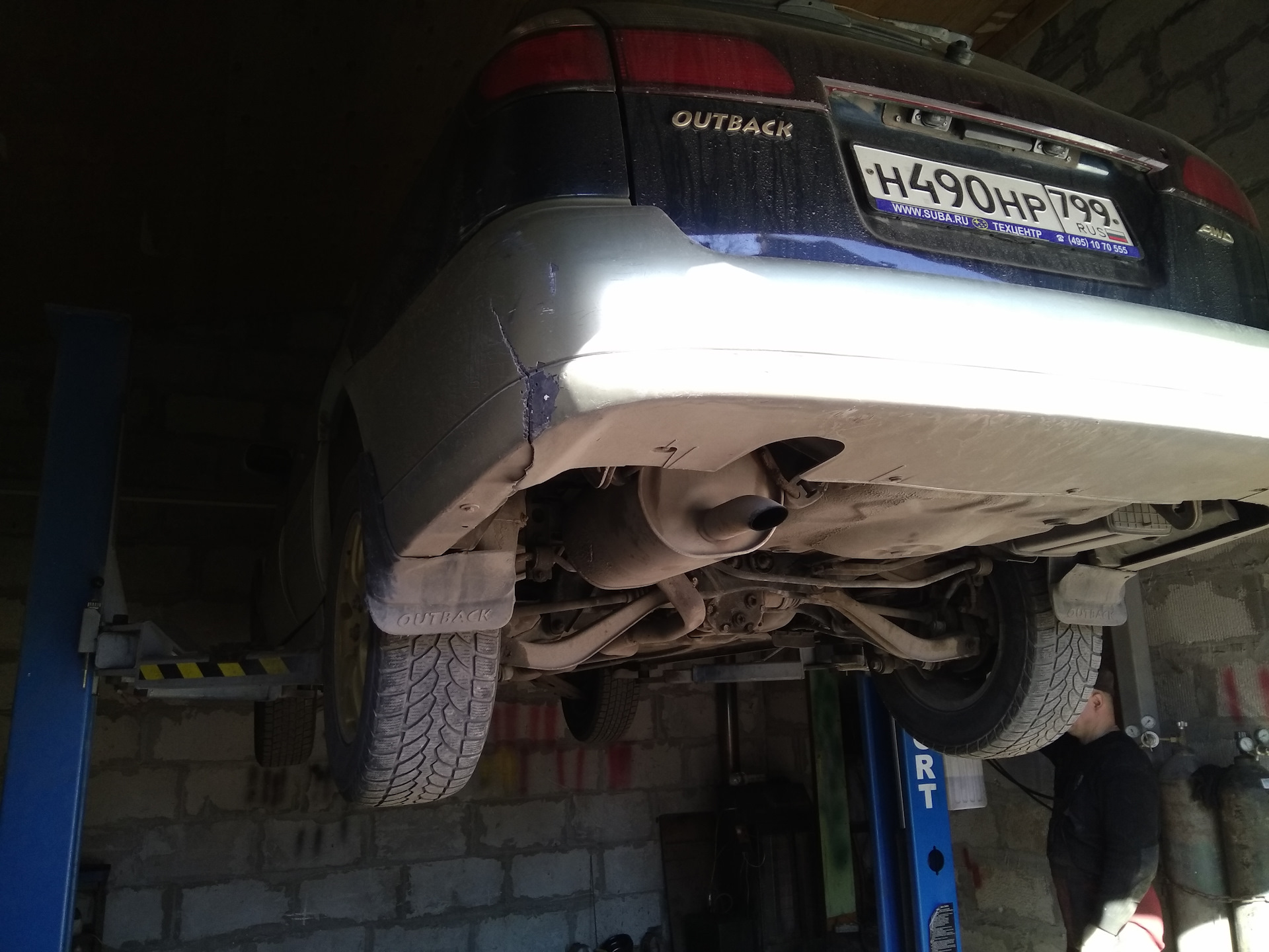

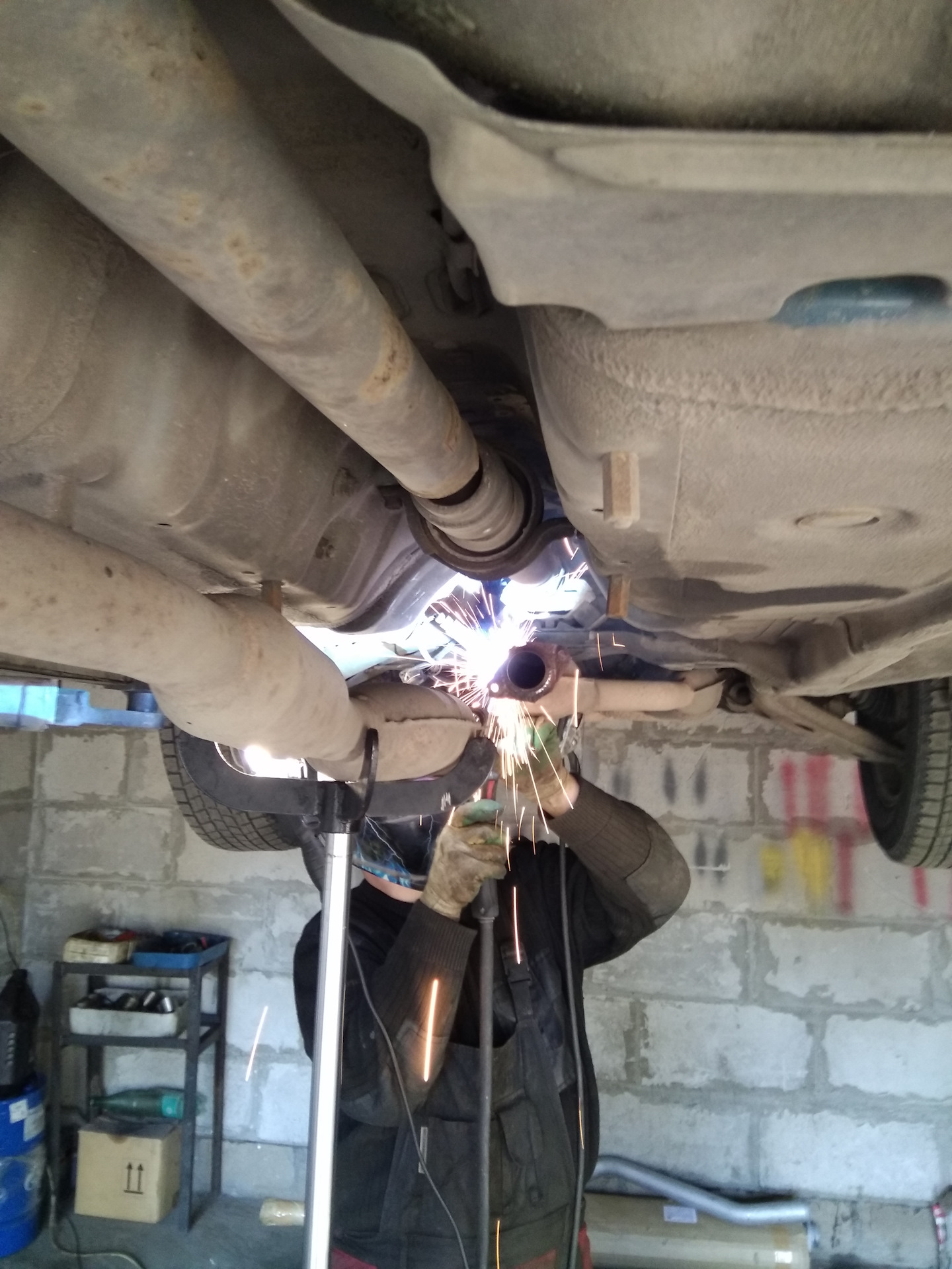

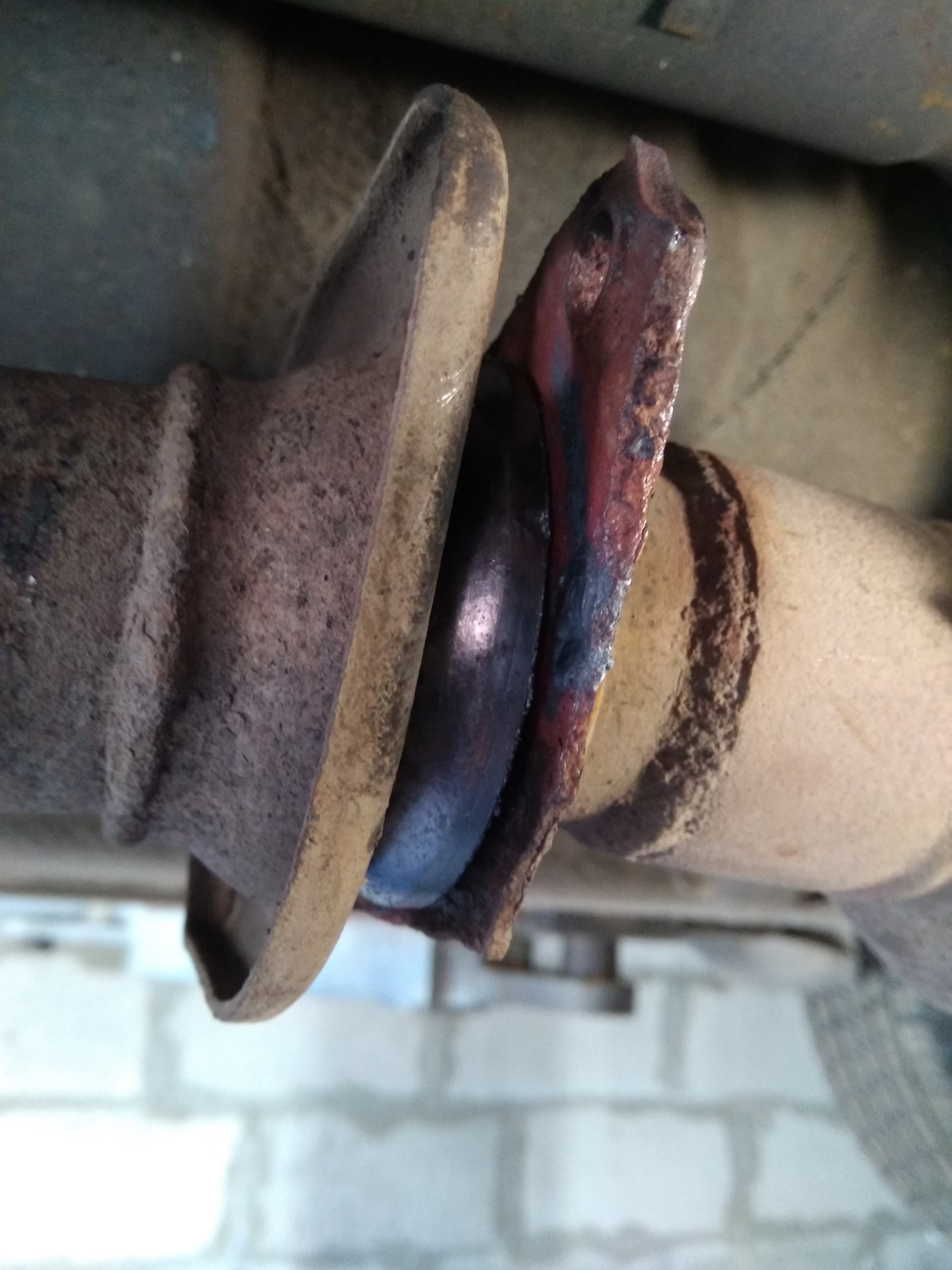

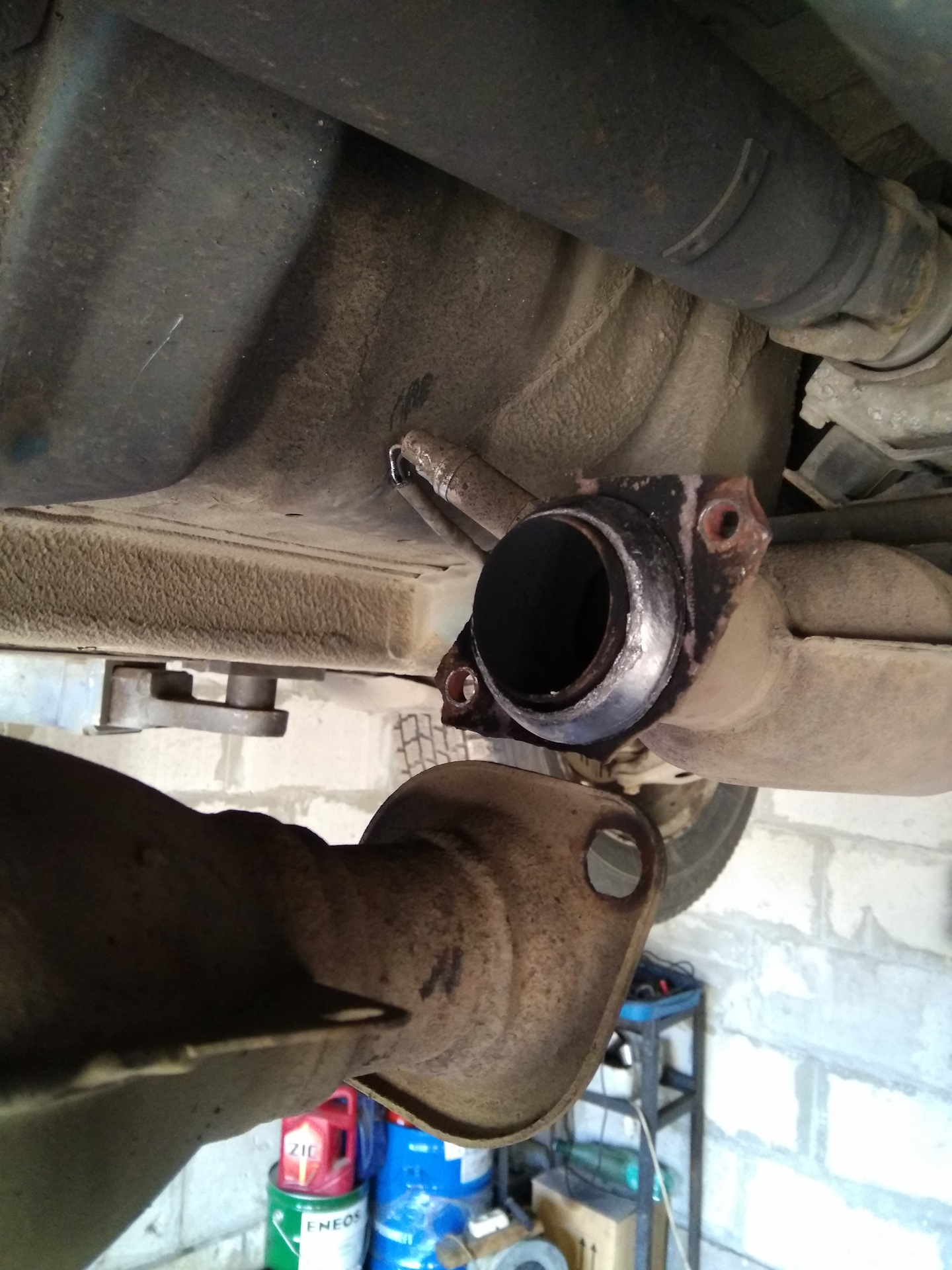

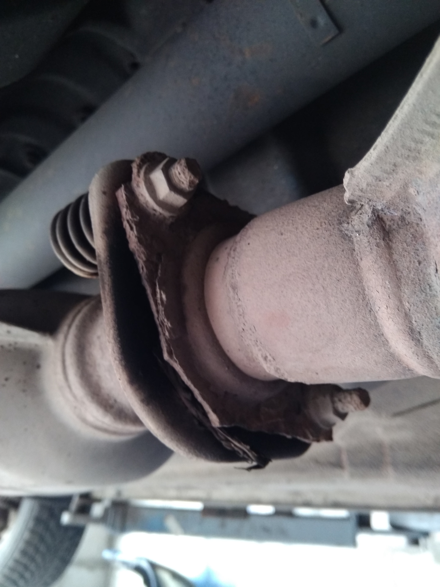

Был звук под днищем странно звенящий, плюс немного запах угарный в салон. Загнал к Виталику на подъемник, нашли нарушителя спокойствия. Стык явно не разбирали давно, болты просто сломались при демонтаже. Прокладка выгорела, остался странный кусок, плюс по кругу дырки, через которые тоже бъет выхлоп. Сварочный аппарат, Новая прокладка, два новых болта, и жизнь наладилась! 💪🛠️🌞🖐🏻
Теперь под брюхом не гремит, запах нормальный, еще одна небольшая беда решена! У Виталика золотые руки и доброе сердце, возиться с машиной в свой день рождения, это реальный подвиг. Низкий поклон Мастеру!

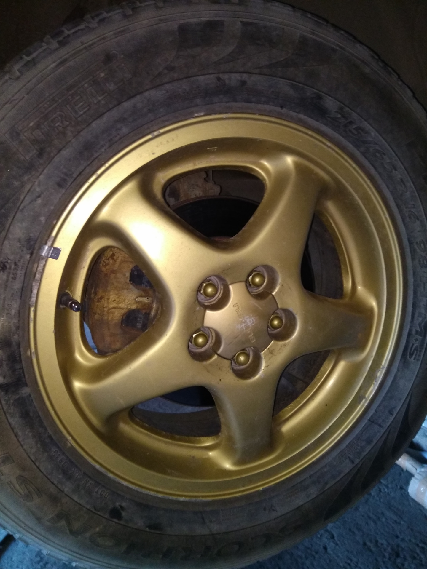

За одно и резину с диска и на лето поменял. Надеюсь на сезон хватит.
