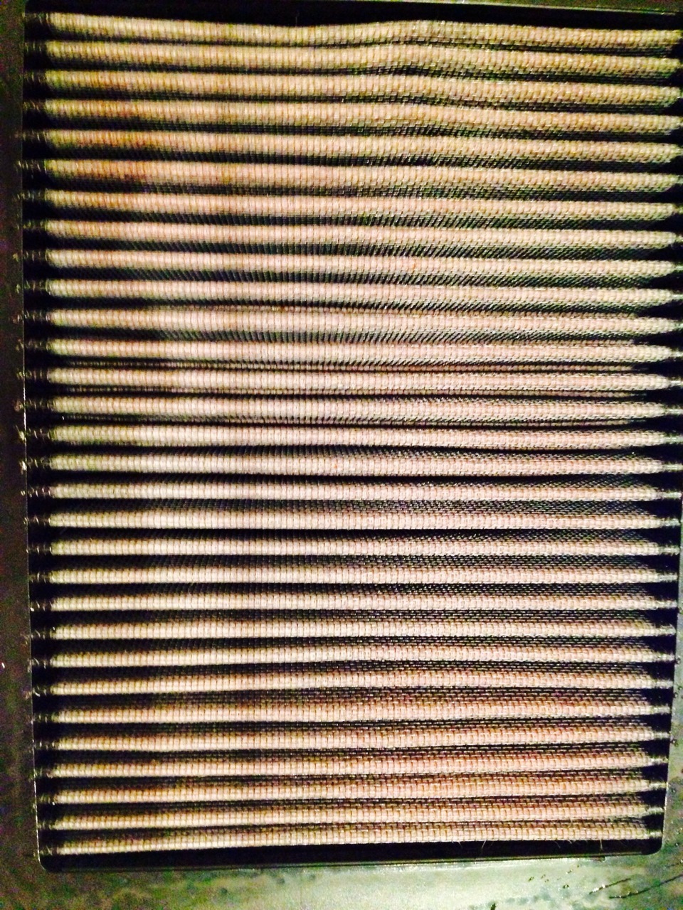

Наконец-то добрался до чистки своего фильтра K&N для лося в штатное место.
Проездил на нем чуть дольше, чем должен был, обычно мою каждые 5.000км пробега, в этот раз в связи с холодами затянул до почти 8.000км…

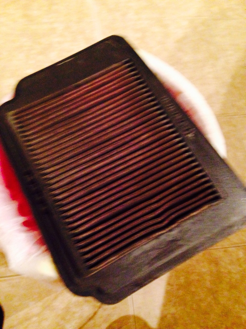

Имея уже некоторый опыт в этом деле, сразу одел на ведро пакет(иначе потом отмыть его от пропитки/масла/копоти/уличной грязи очень проблематично).
Насыпал туда горсть обычного стирального порошка для машинок автомат и залив горячей водой размешал. Положил туда фильтр и оставил на 30-40 мин отмокать. Вытащив и поставив промывать под горячую воду(иначе остатки пропитки снова загустеют и не вымоются из ткани), удивился толстому слою грязи, знал что много, но чтобы настолько😳
Сменив пакет в ведре, налил туда средство для мытья посуды и снова залил горячей водой и оставил фильтр на тоже время. По истечению времени промыл фильтр под душем, снова залил его с двух сторон средством для мытья посуды, потёр и оставил лежать на 10 мин(уже без воды). Снова промыл, струхнул и положил сушиться.
P.S: ставьте сушиться на простую салфетку, она отлично вытянет остатки влаги и просто в сухое место. Не ставьте около или на батарею или другие обогревательные приборы, фильтр поведет. Ткань станет ворсистой и после пропитки начнет скатываться(горький опыт друзей предостерег меня от этого).
