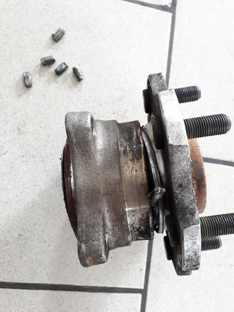

Буду предельно краток. В сервисе год назад поставил себе ступицы Зеккерт. ( Zekkert RL-1560 Ступица колеса ).

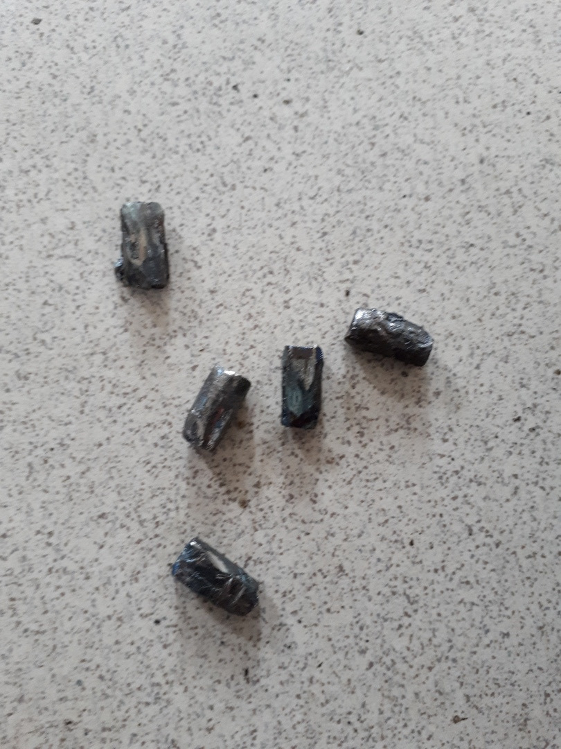

Типа китайская Германия, недорого и терпимо качество, якобы. Они были в наличии, не надо было ждать заказа. Прошел год и 17 000 км. Из четырех ступиц одна рассыпалась в хлам, две сильно люфтят и гудят, четвертая ещё пока более или менее живая. Одна и сдохших ступиц рассыпалась прям совсем конкретно, фото прилагаю, в таком виде её и сняли с машины, это не вскрывали специально — она такая и была. Ехать машина уже не могла, ступица трещала, кряхтела и переваливалось колесо с ощущением что оно квадратное. Ну а как иначе, ведь подшипники поквадратнели немножко, все дела…
Сильно в ямы не падал, перед лежачими полицейскими тормозил, в бордюры на скорости не влетал, тяжелой резины не обувал…

Сначала гул был едва заметный, но последние 20-30 км сначала сильно заскрипело, потом заскрежетало, потом залюфтило и машину начало вести и километре на 35ом уже был треск ломающихся подшипников. вокруг ступицы и под машиной при остановке обнаружилась кучка железной крошки. Грубо говоря за час-два от легкого гула до полного разноса.
